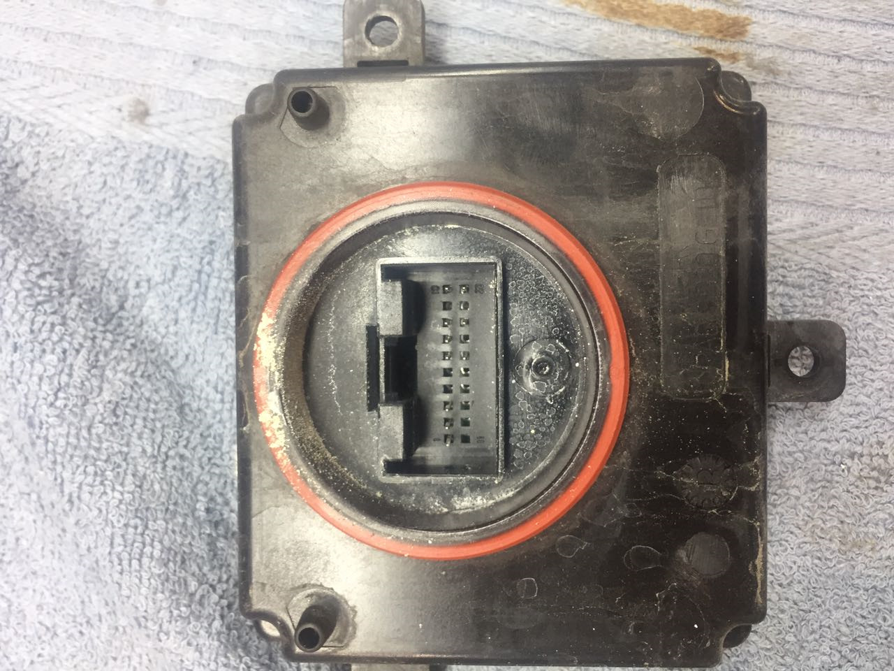

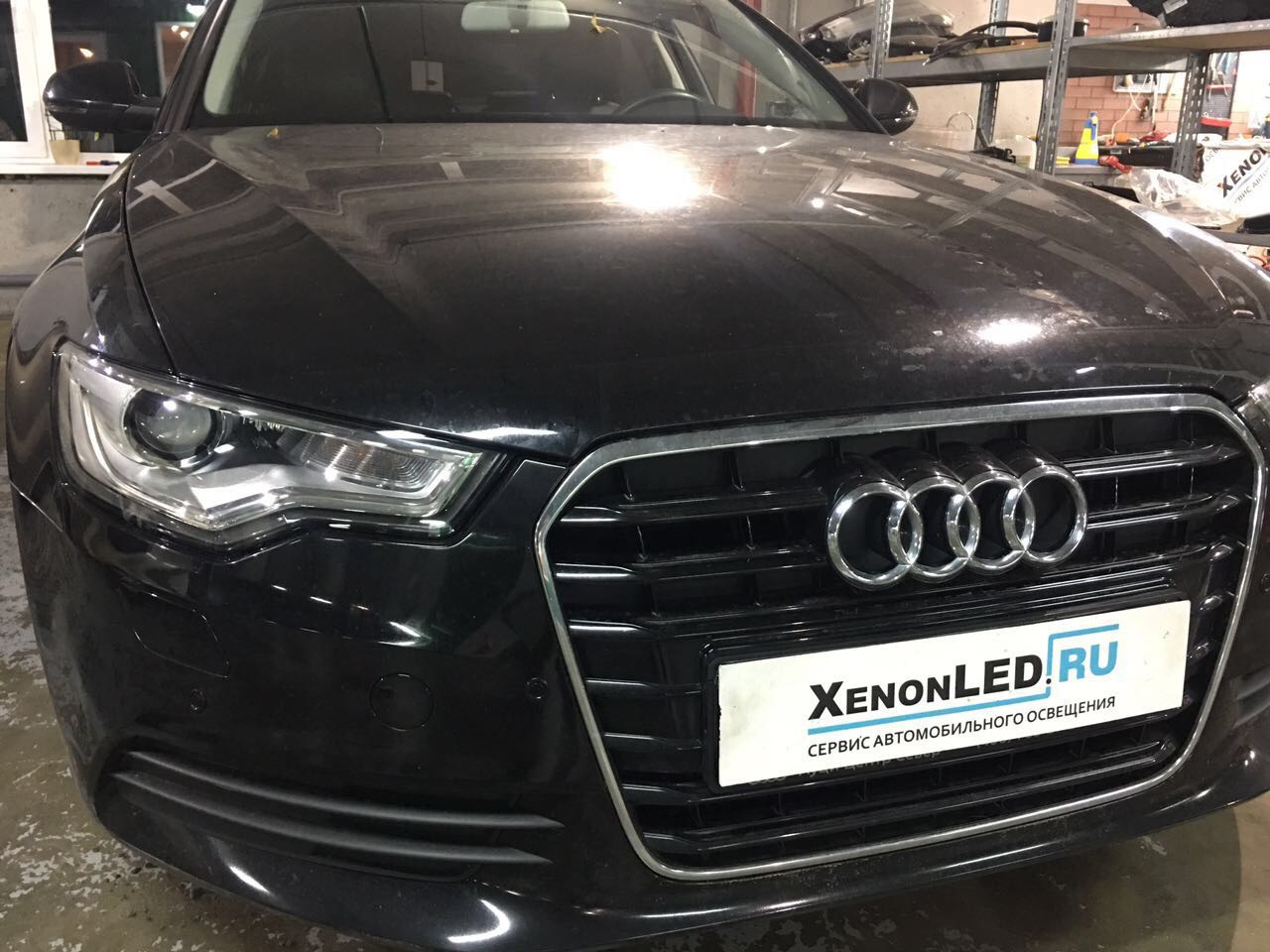

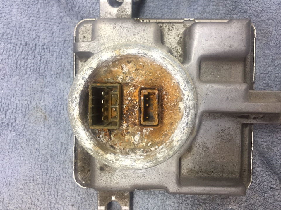

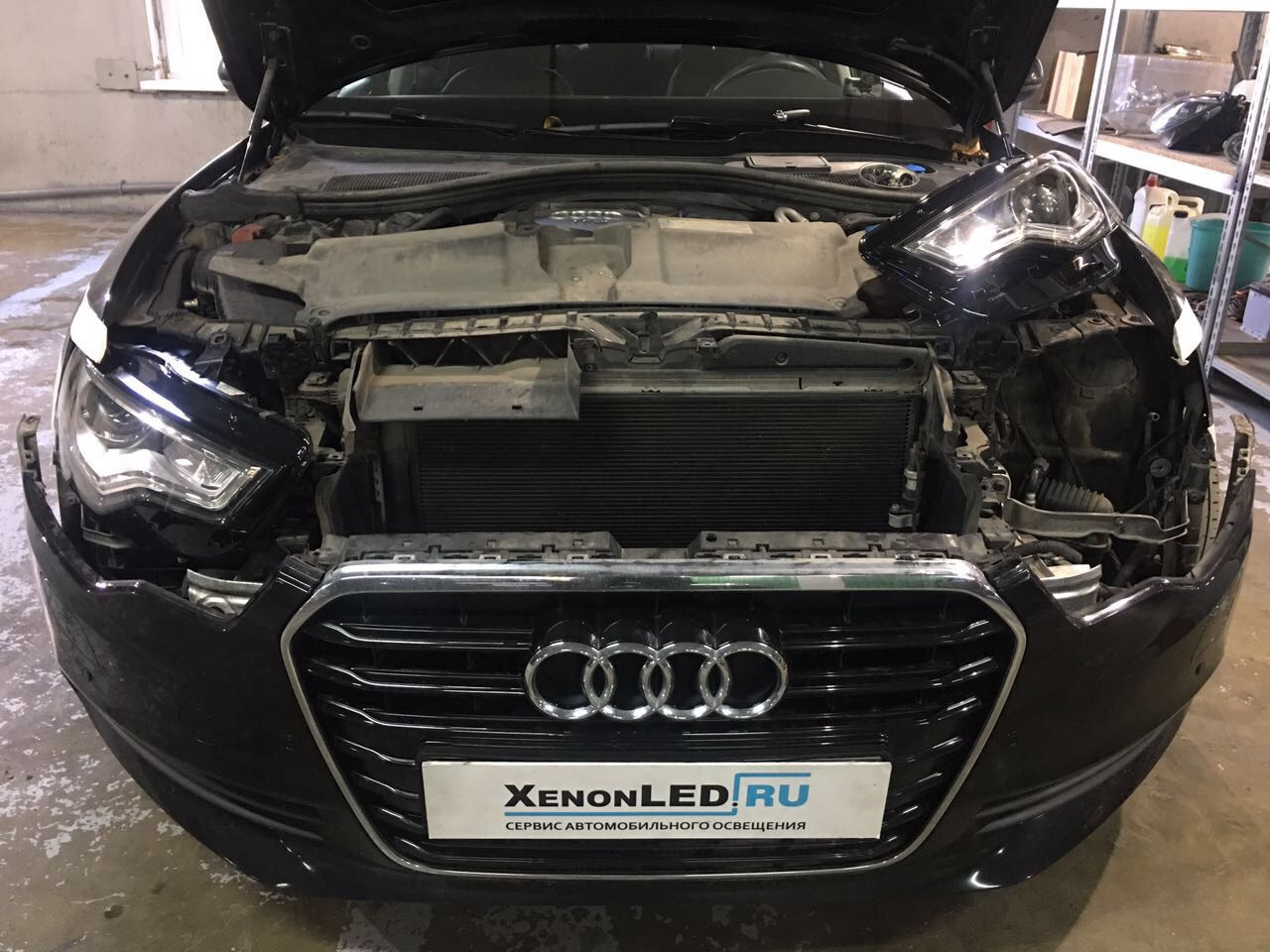

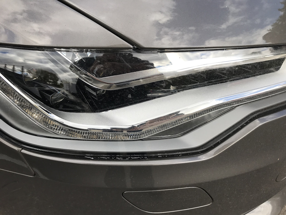

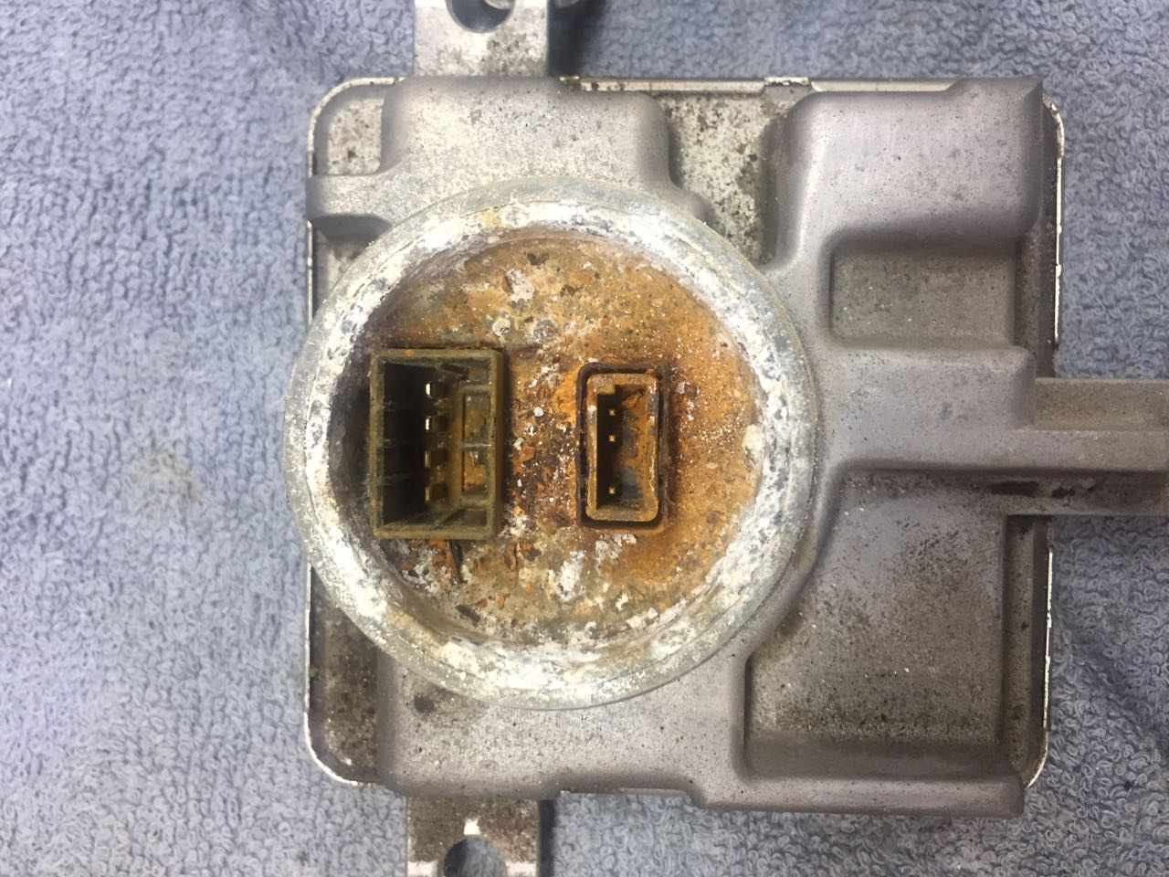

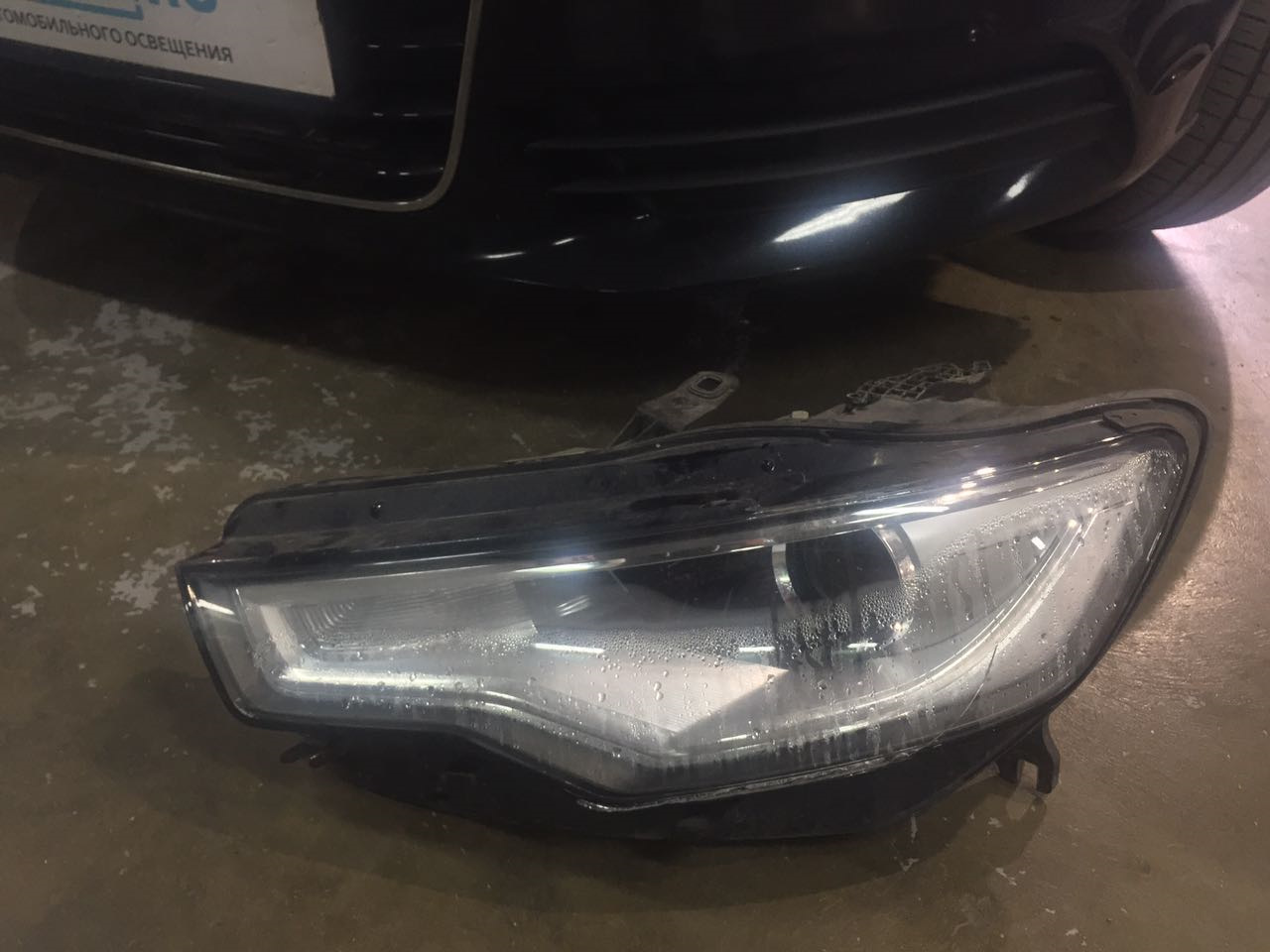

Владелец Ауди А6 в С7 кузове обратился к нам со стандартной проблемой для фар этого типа . Болезнь этих фар такова, в нижней части стекло начинает трескаться — покрываться сквозными микротрещинами что приводит к запотеванию фар и в последствии преждевременной кончине блоков управления фарой, как в этом случае произошло на одной из фар.

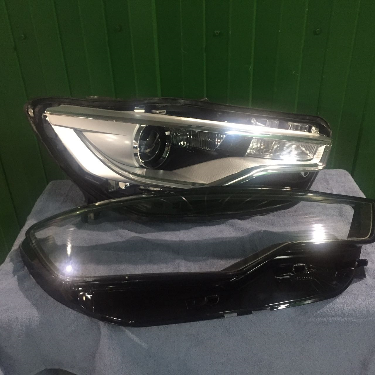

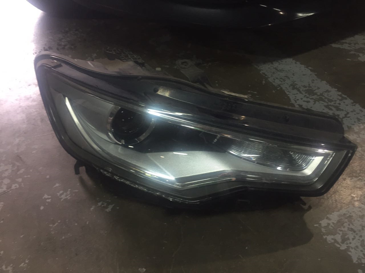

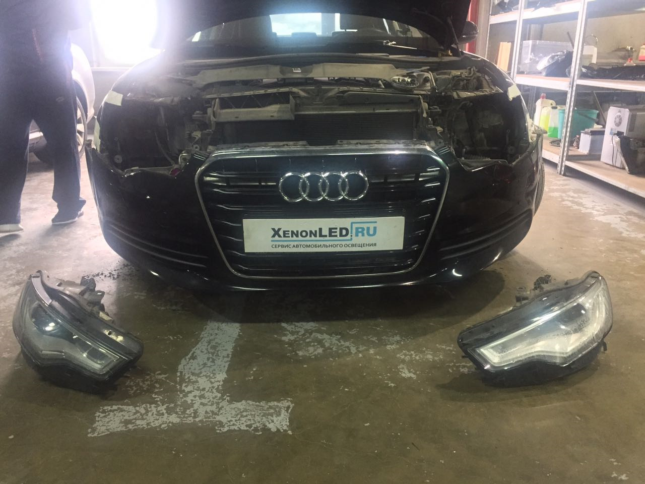

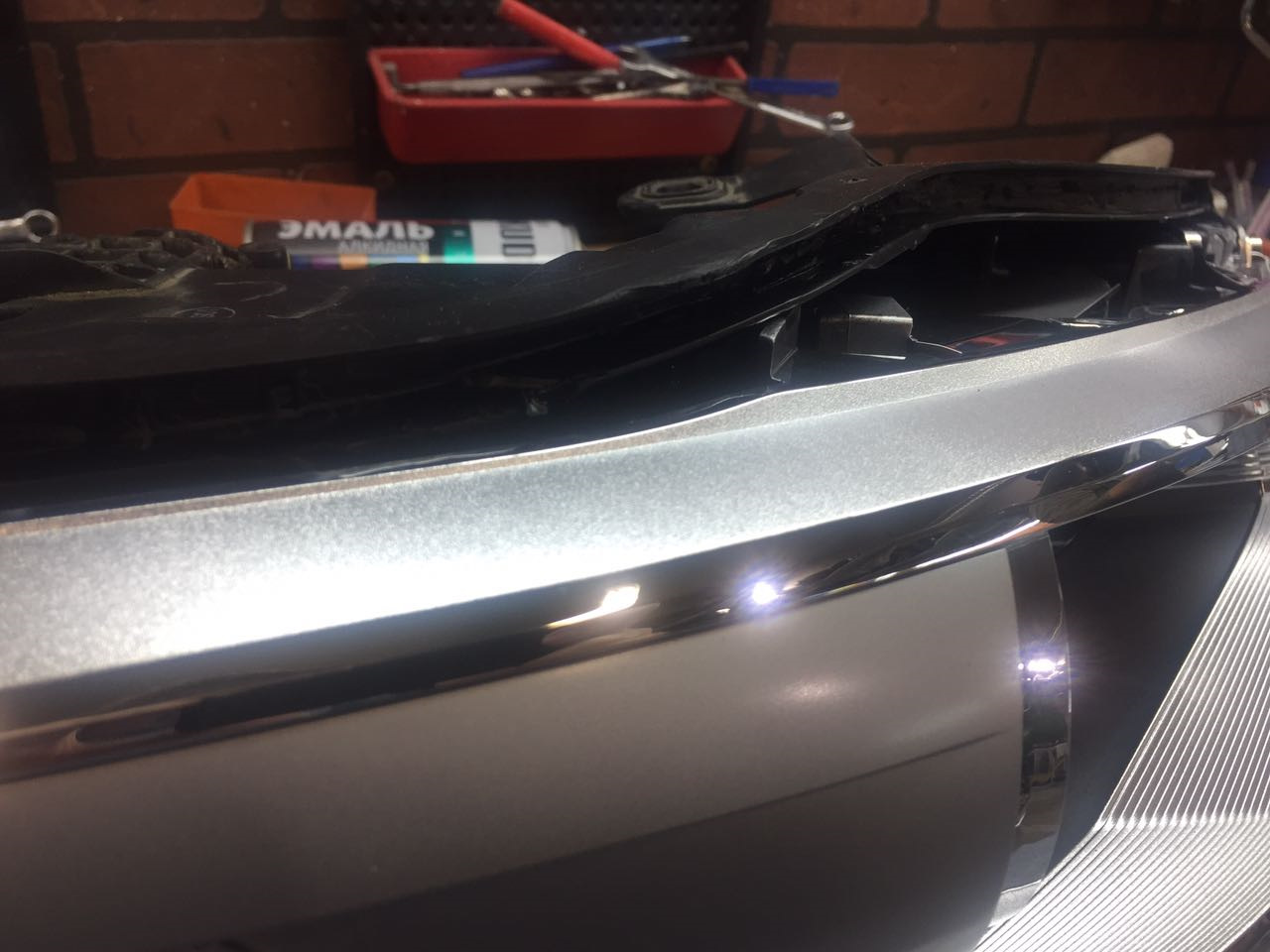

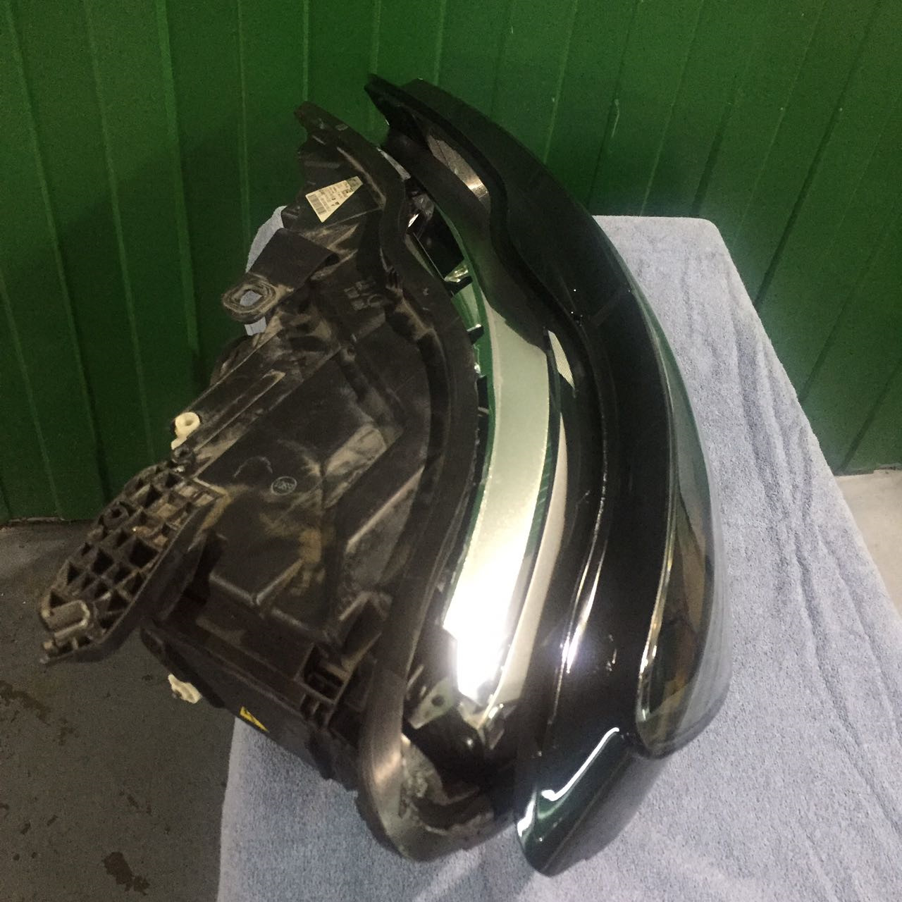

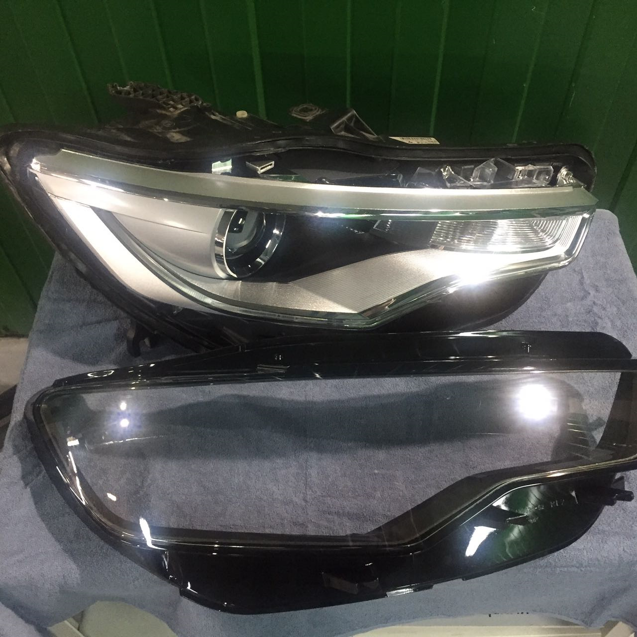

Сняв фары с автомобиля мастера принялись за работу. Последовательность работ такова : Разбор фары, зачистка канта фары в который в последствии будет устанавливаться новое стекло

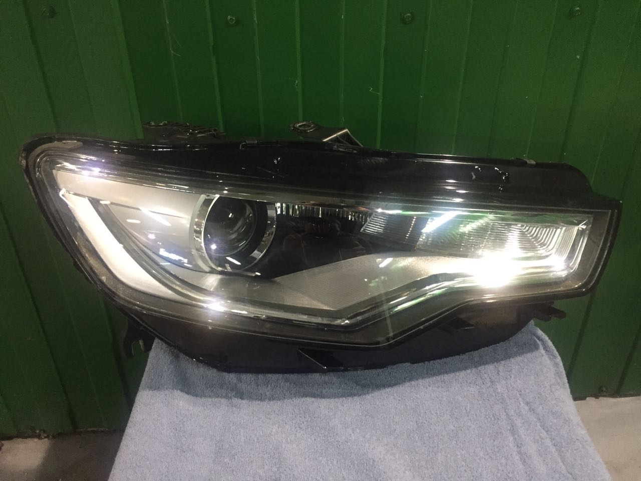

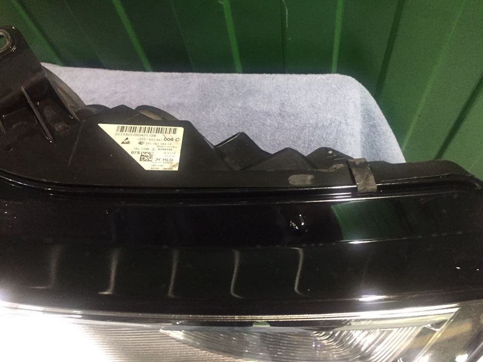

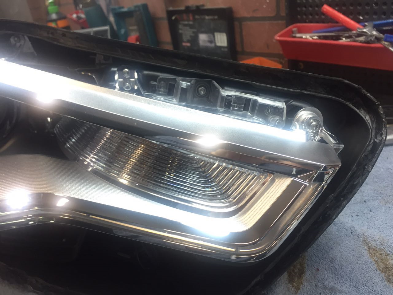

, чистка всех деталей (маски, линзы, механизмы управления, хромовые детали, отражатель ) после чего в кант укладывается новый герметик и устанавливается стекло,

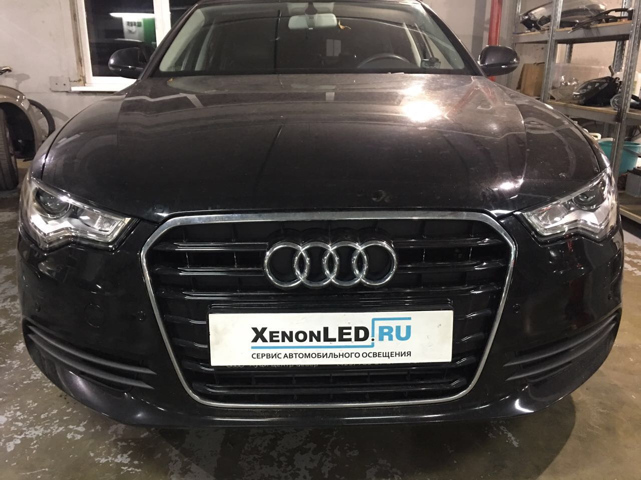

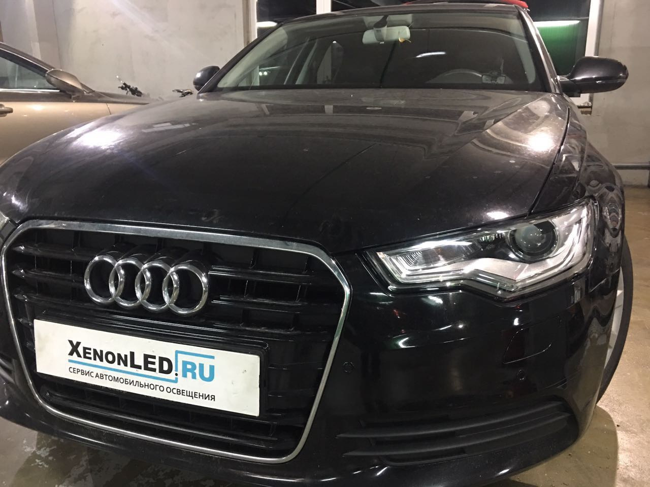

Устанавливаем на фары новые блоки управления и крепим фары на автомобиль .Регулируем свет -вот и все готово!)

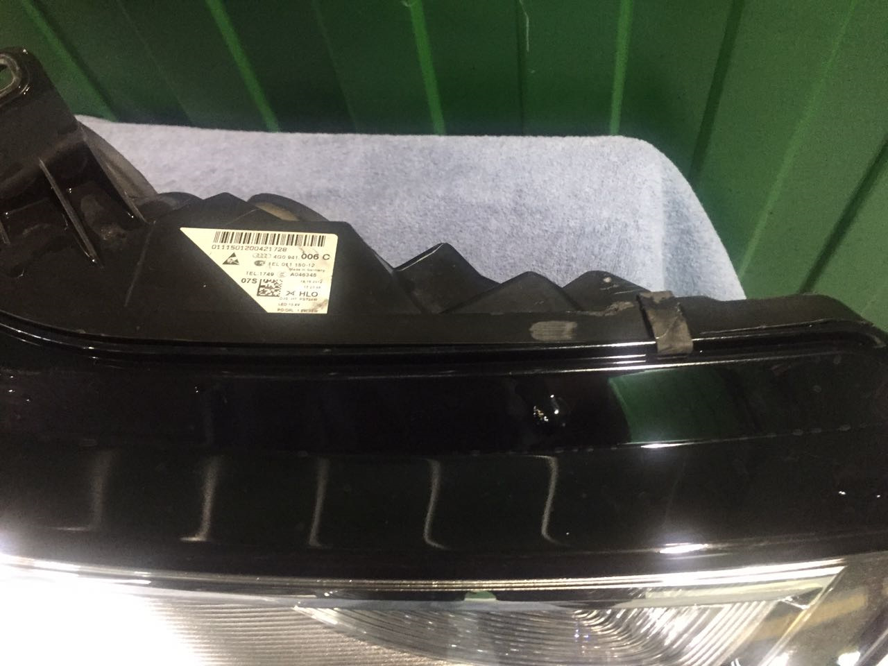

Как снимали старые стекла, срезали?
нет .фара в печке нагревается потом отдерается стекло
Там ведь резиновый герметик, а не битумный. Нагревом не берется
