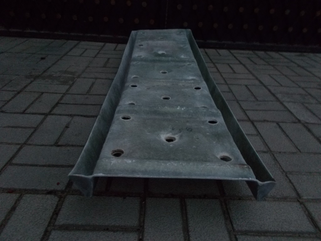

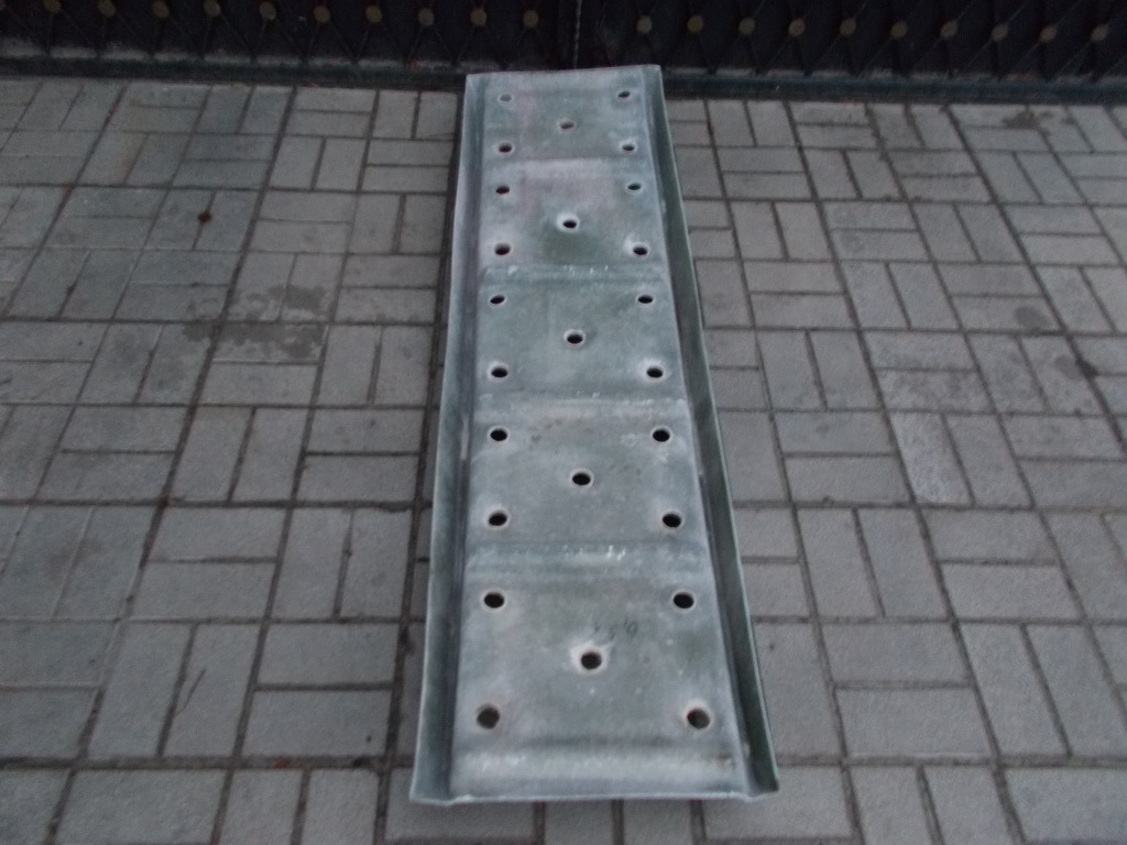

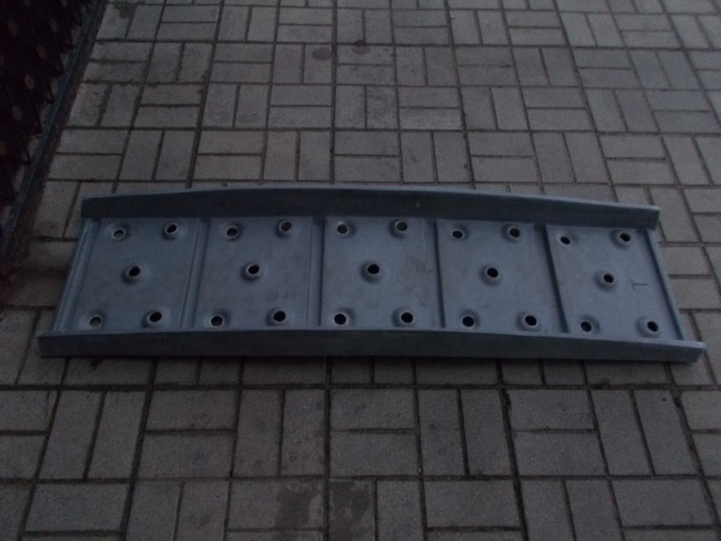

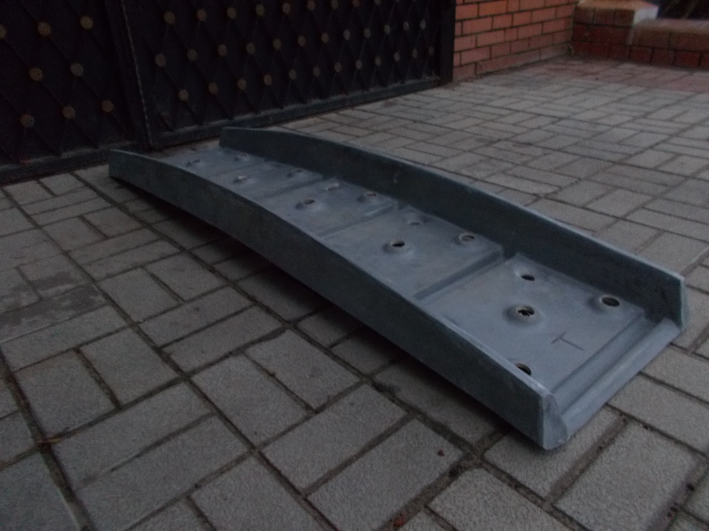

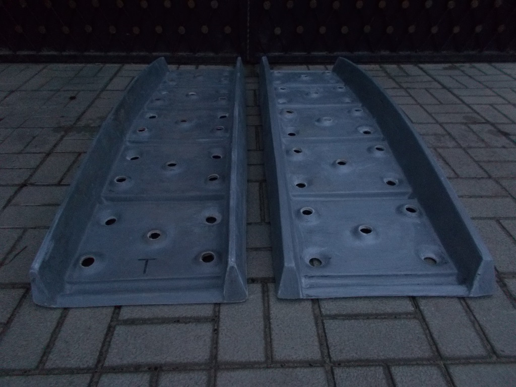

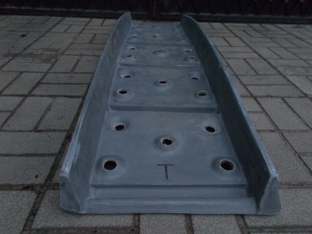

Стеклопластиковый сэнд-трак "горбатый"
В целях обеспечения оптимального расположения комплекта "горбатых" сэнд-траков в пространстве, мы изготовили два варианта сэнд-траков: узкий и широкий

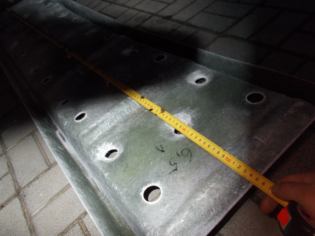

Основные характеристики:
Стеклопластиковый сэнд-трак изготовлен на основе стекломата и полиэфирной смолы
Длинна сэнд-трака: 1550 мм

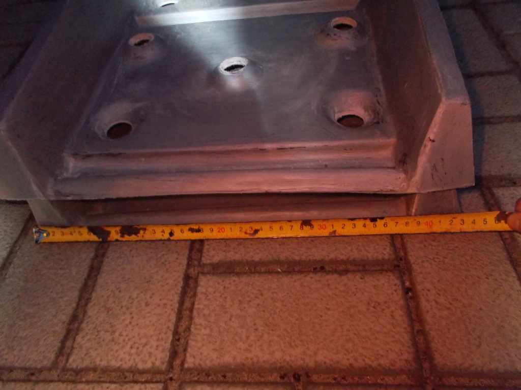

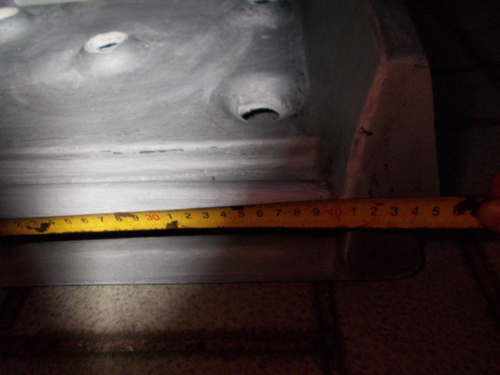

Ширина узкого сэнд-трака: 430 мм
Ширина широкого сэнд-тарка: 450мм
Ширина рабочей площадки сэнд-трака: 330 мм

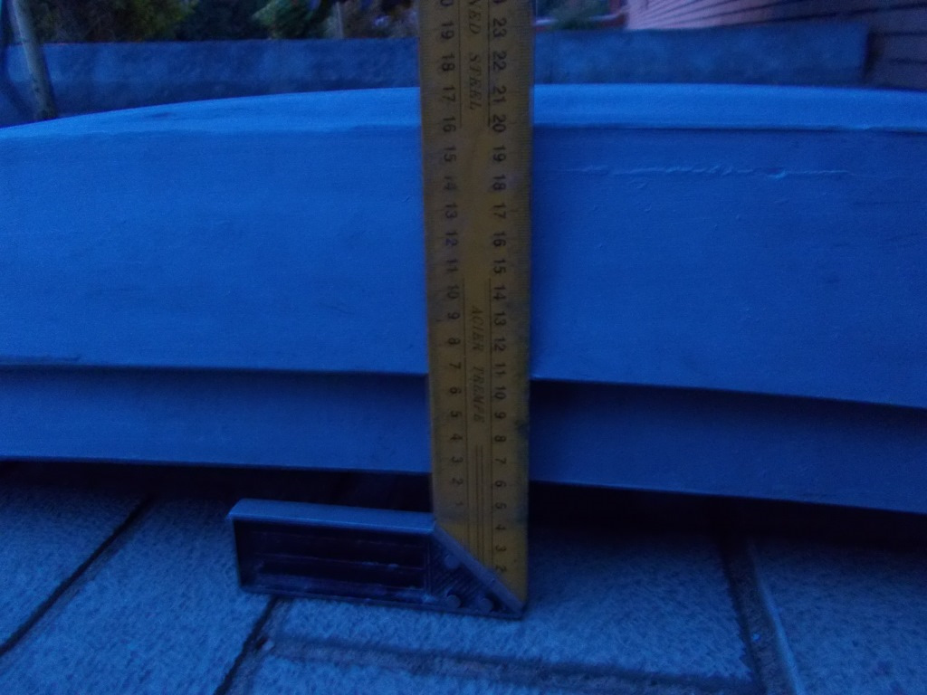

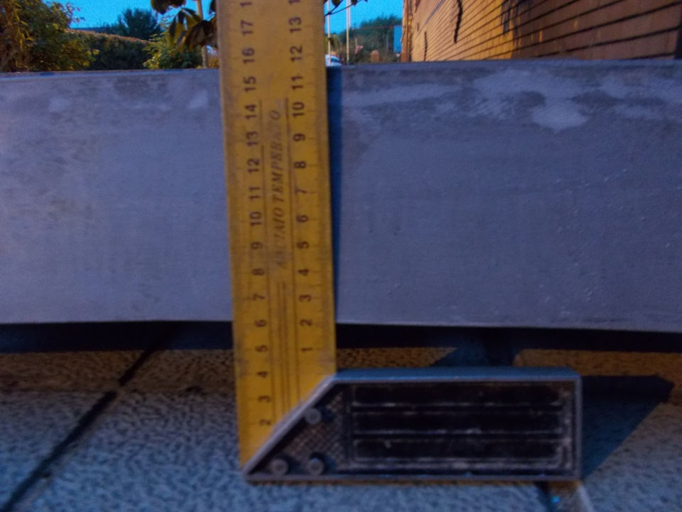

Высота сэнд-трака: 155мм

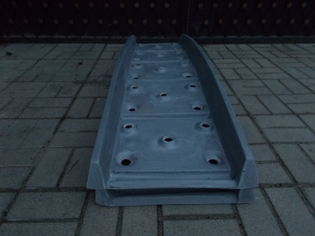

Высота сложенных сэнд-траков: 210 мм

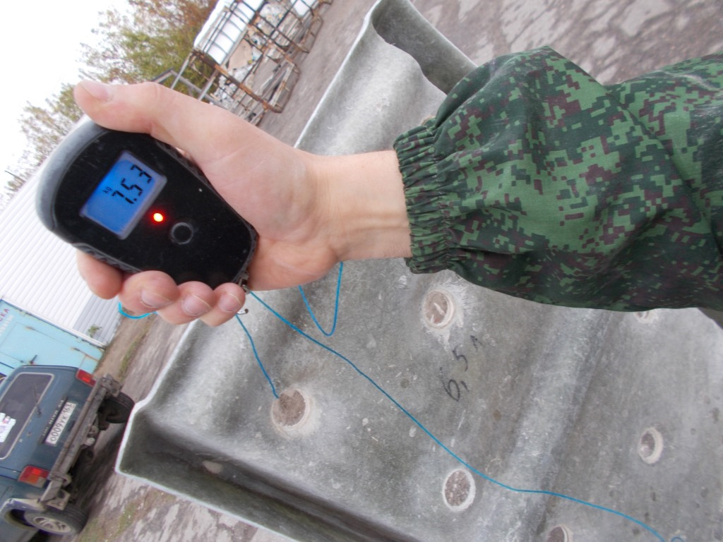

Необходимые весовые характеристики сэнд-трака задаются в процессе производства!
Стеклопластик сэнд-трак "горбатый" вес 7.5 кг (6,5 слоев композитных материалов) — испытание на прочность:
Стеклопластик сэнд-трак "горбатый" вес 7.5 кг — в работе:

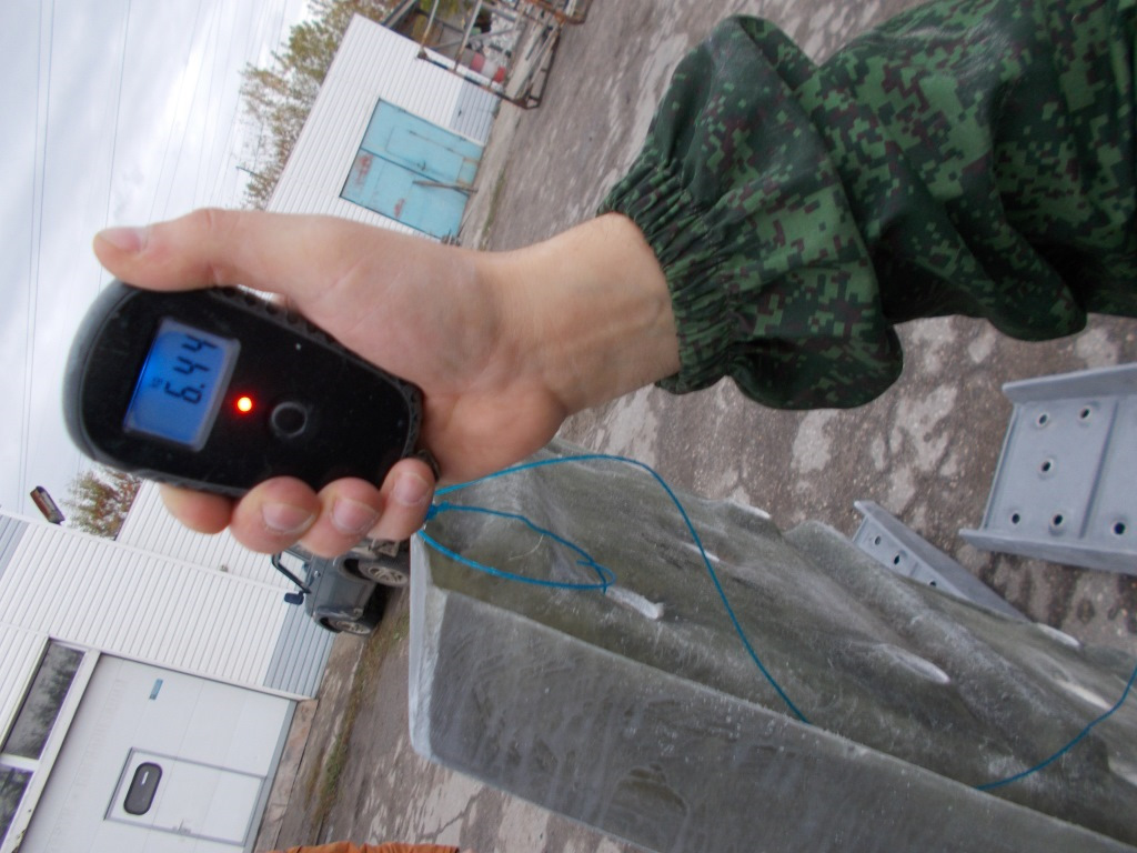

Стеклопластик сэнд-трак "горбатый" вес 6,5 кг (4,5 слоя композитных материалов) — испытание на прочность:

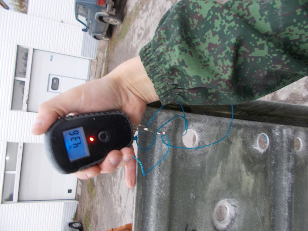

Стеклопластик сэнд-трак "горбатый" вес 4,5 кг (2,5 слоя композитных материалов) — испытание на прочность :
Выводы:
Стеклопластиковый сэнд-трак вес 7,5 кг (тяжелый) — подходит для работы тяжелым автомобилям в качестве мостика, а так же для работы в грязи. Общая "горбатая" геометрия не позволит сэнд-траку встать в распор между днищем автомобиля и поверхностью земли после проезда по сэнд-траку первого колеса автомобиля.
Стеклопластиковый сэнд-трак вес 6,5 кг (средний) — подходит для работы легким автомобилям в качестве мостика, а так же для работы в грязи. Общая "горбатая" геометрия не позволит сэнд-траку встать в распор между днищем автомобиля и поверхностью земли после проезда по сэнд-траку первого колеса автомобиля.
Стеклопластиковый сэнд-трак вес 4,5 кг (легкий) — подходит для работы квадрациклам в качестве мостика, а так же для работы в грязи.
У нас есть возможность сработать сверх тяжелый стеклопластиковый сэнд-трак "горбатый" весом 10 кг, укатаем в него 8,5 слоев композитных материалов, для особо тяжелых автомобилей или для клиентов которым запас прочности важнее лишних килограммов!
ВНИМАНИЕ: в связи с особенностями нашей профессии (исходное качество стекломата и смолы, температура в цеху и опыта работы сотрудницы) — вес стеклопластикового сэнд-трака может быть выше заявленного в среднем на 0,5 кг!

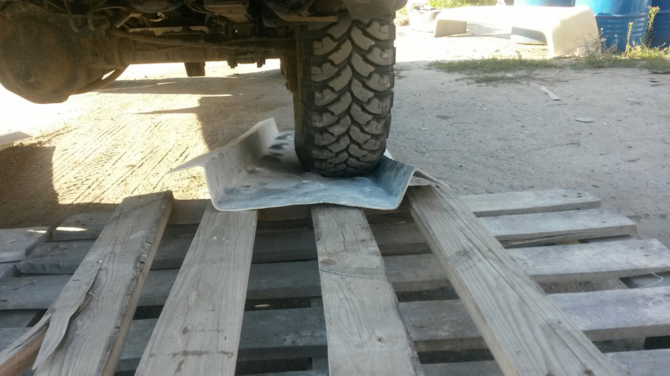

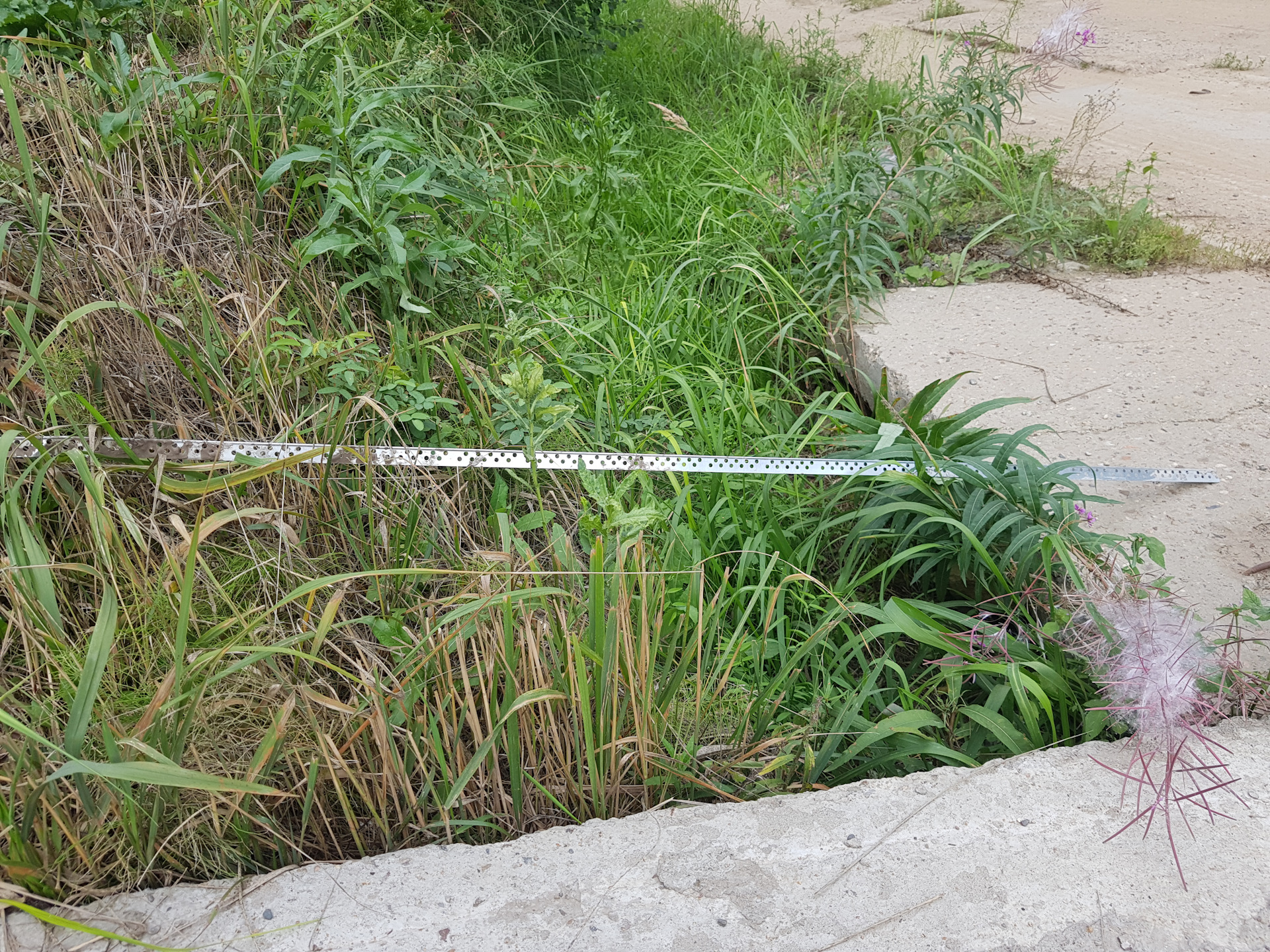

Если использовать в качестве опоры для хайджека, выдержит? Например сандтрек поперек колеи, домкрат на него и домкрать? Металл погнулся от веса эскудо, около 1тн
выдержит!
так как трак врежется в землю…и всей своей плоскостью найдет опору в земле…
Трак будет поперек колеи, поэтому опора на землю будет около 30% площади!
если подъем осуществляется за передний или задний бампер по его центру…то трак расположенный поперек колеи утонет в грязи…практически весь…
2ch.pm/lap/src/46170/15108848488760.jpg
или я чего то не понимаю…
Типичная ситуация: машина правой стороной съехала в колею, поднимать надо за за бампера с правой стороны. Самое логичное, это положить поперек колеи сантрак или доску и поднять вначале правый зад, затем положить под колесо сантрак или доску. Только металические сантраки гнутся, даже от лёгкого эскудика
Теперь мне ясно…)
Думаю выдержит…ведь нагрузка от джека сопостовима с проездом по траку одним колесом…
На асфальте только края трака соприкасаются…
А в колее площадь опоры будет больше
Proexpert
В том и дело, что поперек он меньше тонет, да и площадь у него большая, несмотря на то, что часть сантрака в воздухе висит
Proexpert
выдержит!
Представим, что это трак поперек колеи

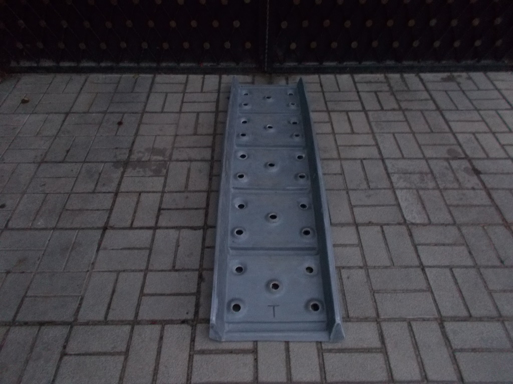

Боковые рёбра высоковаты, а по центру — не хватает…
Вот, кстати, как вариант…
(на боковине висит…)
высота ребер самая оптимальная…без них сэнд-трак не работал бы так!..
если провести анализ других аналогичных траков…то они под нагрузкой прогибаются…т.е. угол въезда на препятствие увеличивается…
а наш трак выдает под нагрузкой прямую линию…и выдает острый угол въезда на препятствие!
чего еще не хватает…прочность на высоте…вес в норме?..
Продольных рёбер по центру…
ребра как у АБС дизайн (внутри них стеклопластиковая арматура)…
в нашем случае они не нужны…+ они отрицательно влияют на зацеп…

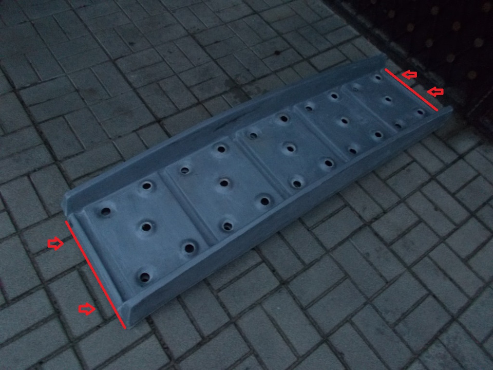

Кромки слабое место, очень быстро "разлохматятся"
по краям "рабочей" кромки поперечное углубление…оно усиливает ее жесткость…
по поводу стачивания…и появление мохров…самый простой способ избежать этого:
рабочие края дюралюминием оббить…как на лопатах деревянных делают…)
Дюраль не катит, в принципе укрепление ребер металлом бесполезно и вредно. Пластик имеет обратимую деформацию, металл нет. В итоге вся конструкция быстро осыпится.
я веду речь только вот об этих кромках…они жесткие…деформироваться практически не будут…там усилено поперечным углублением…
Я понял про какие кромки, и я про них же. На ровном асфальте деформации может и не будет, а что будет на бездорожье покажет опыт, если сделаете такие траки, с металлом.

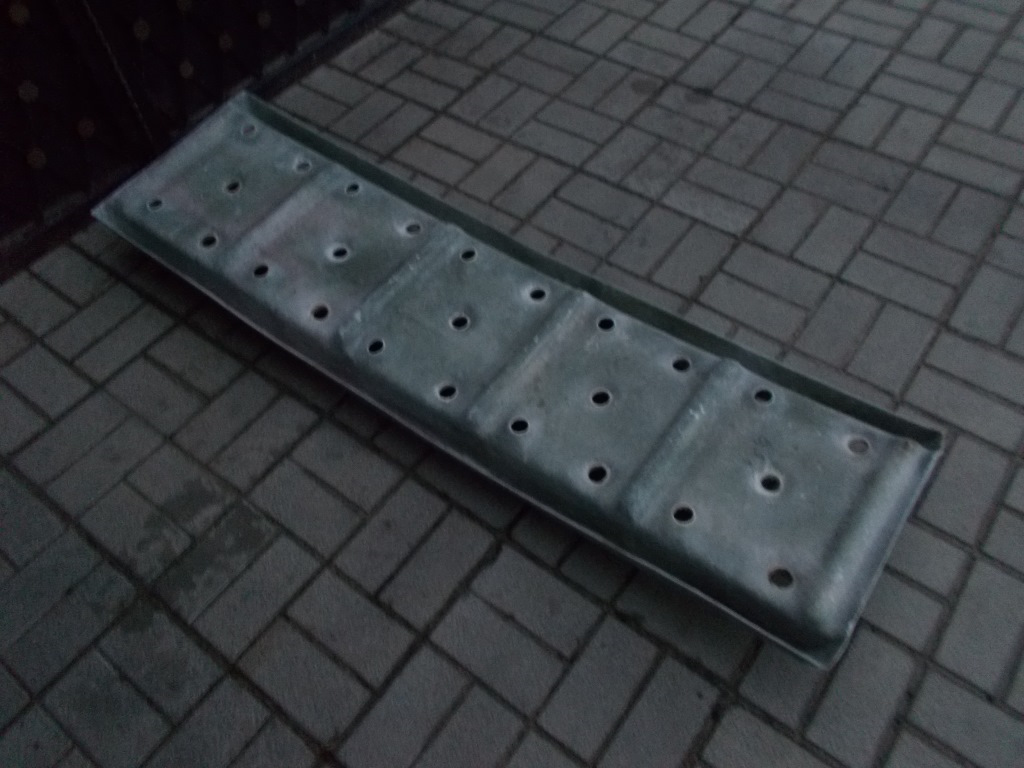

вот самый первый вариант нашего трака…как раз кромка не усилена углублением…она деформируется под максимальной нагрузкой которую приложили к траку…т.к. основная опора горбатого трака как раз на них…
a.d-cd.net/34c62d9s-960.jpg
фото из этой темы:
www.drive2.ru/o/b/480675698411831304/
на земле…или в жиже…как ни крути нагрузка будет меньше на края трака…чем на асфальте…
и внимательнее посмотрите краш тэест самого легкого трака под нивой в этой теме…именно на поведение краев трака…
они остаются ровными…просто вращаются…
нам не составит большого труда просверлить 4 отверстия…и закрепить полоску дюральки шириной в 40 мм и длинной 330 мм…так чтоб внутренняя и лицевая часть кромки трака была защищена металлом…тем самым исключить стачивание кромки и появления мохров!
Вам, как производителю, виднее). Свою точку зрения озвучил, основана она на опыте использования траков. Расчитывать на распределение нагрузки на всю линию кромки, в результате чего она будет иметь максимальную прочность на изгиб, нестоит. Под кромкой может оказаться ледяная шишка, палка, камень и край начнет ломаться, по крайней мере деформироваться.
Я к этому спокойно отношусь, иллюзий не питаю, и знал что так будет когда покупал траки из стеклопластика ).
момент ясен!
обязательно сделаем еще раз тест горбатого трака…аналогичный показанным в этой теме…
только под кромку…положим камень…)
