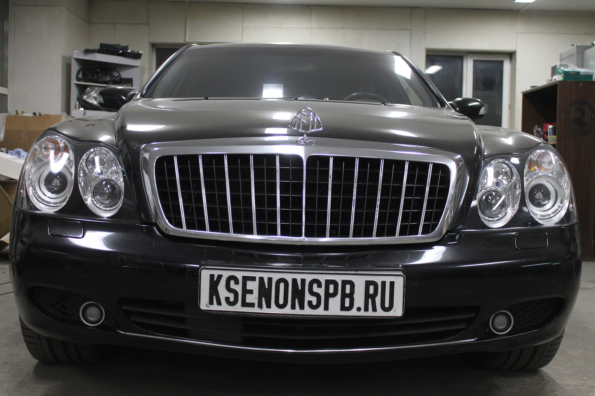

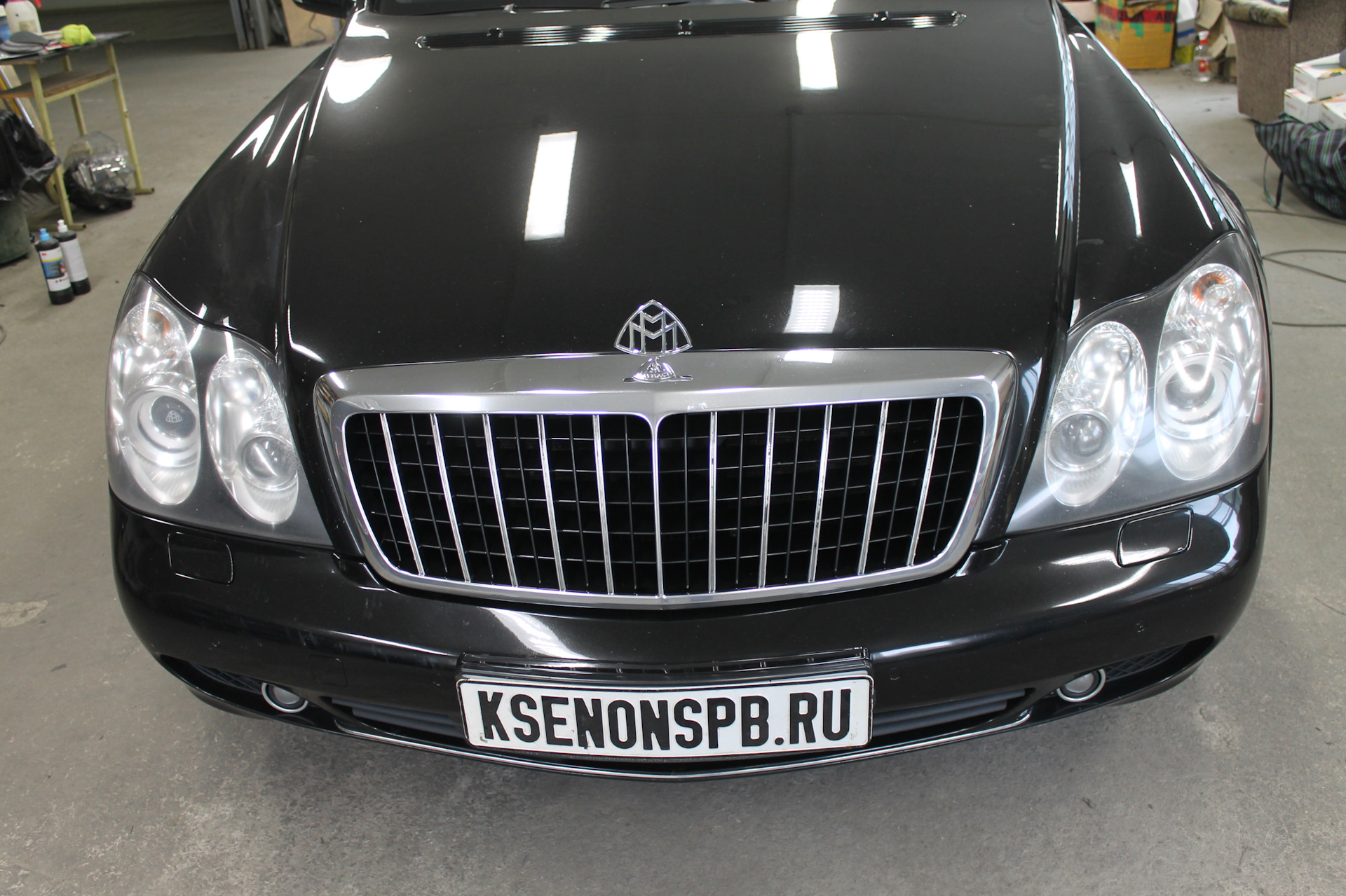

Довольно таки редкая машина Maybach 62 приехала к нам в студию проблемами фар головного света. Изначально не устраивал внешний вид а так же света тоже было мало

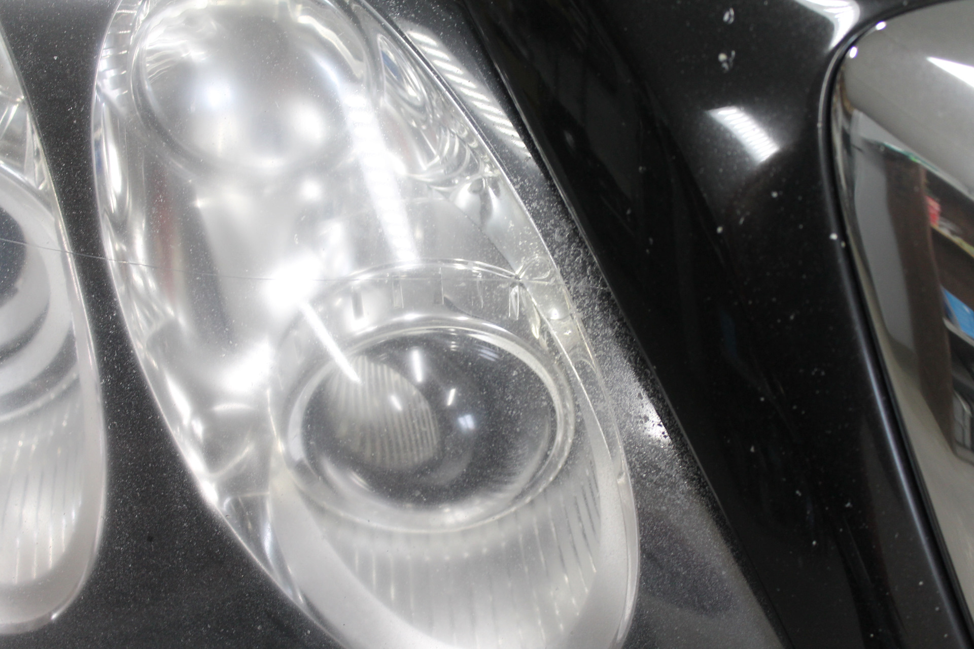

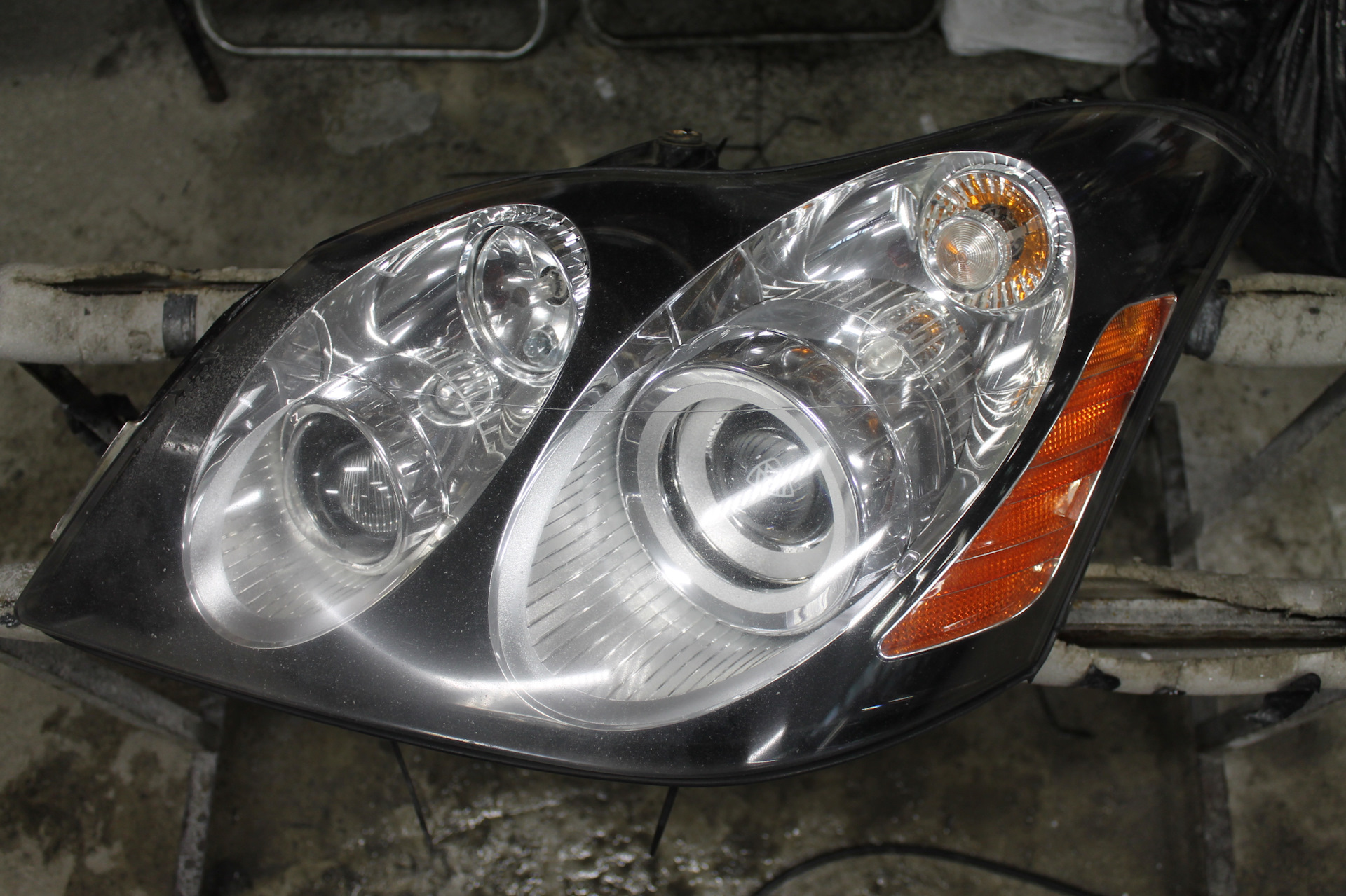

Вот что мы увидели на машине

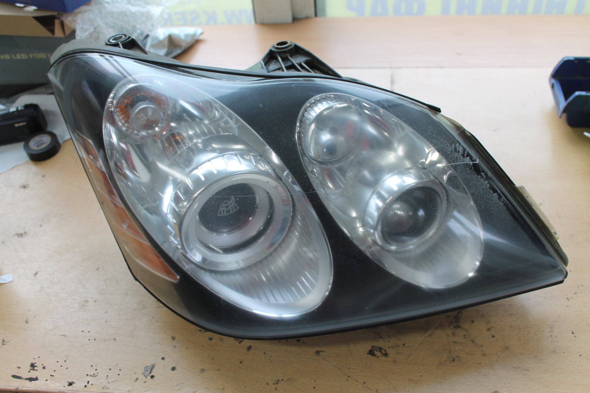

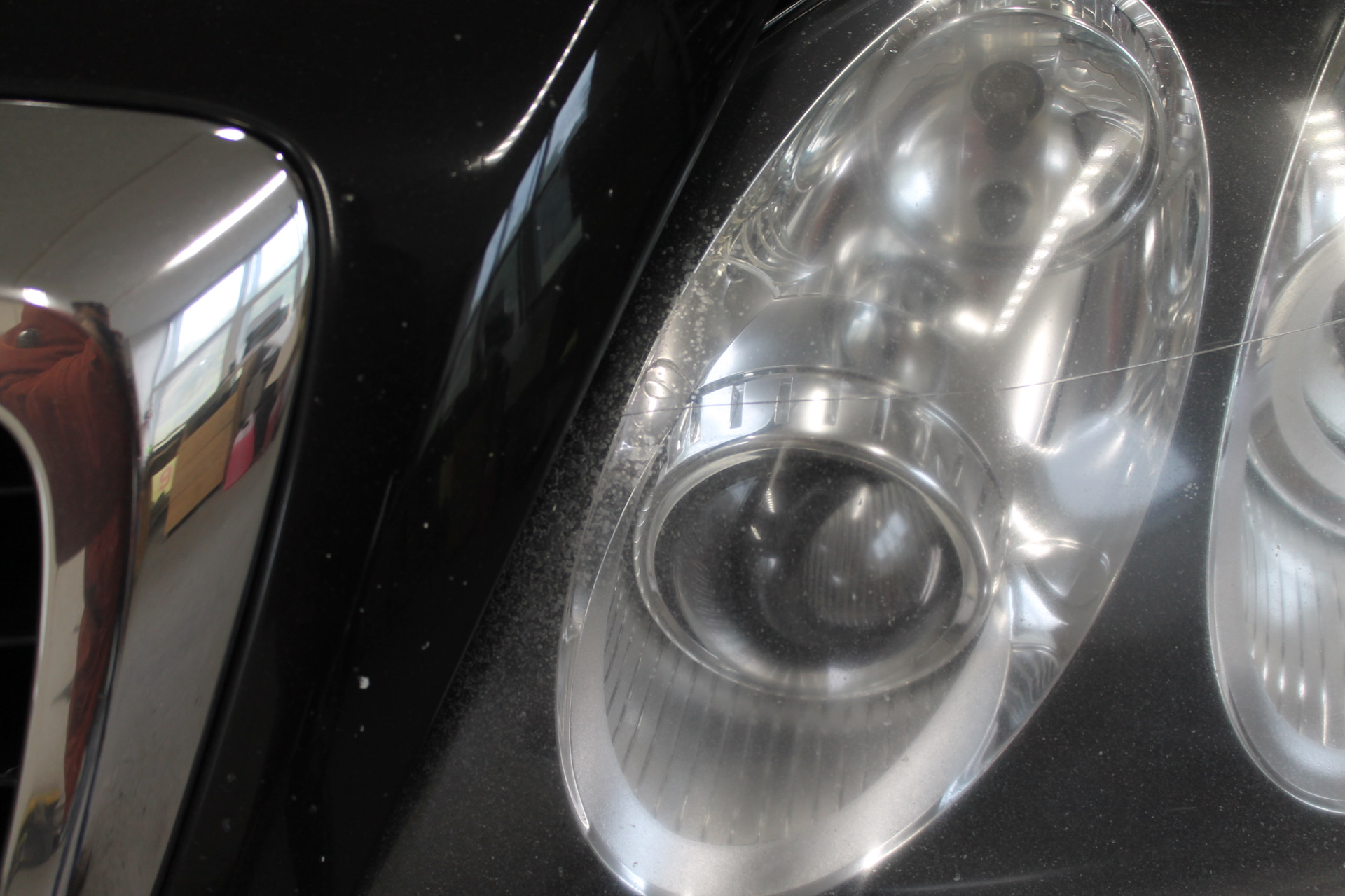

Осмотрев решили вскрывать и под замену линзы ксенона так как машине 9 лет. Выгорели точно.

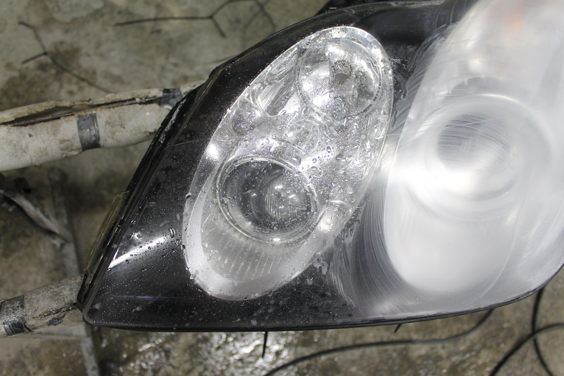

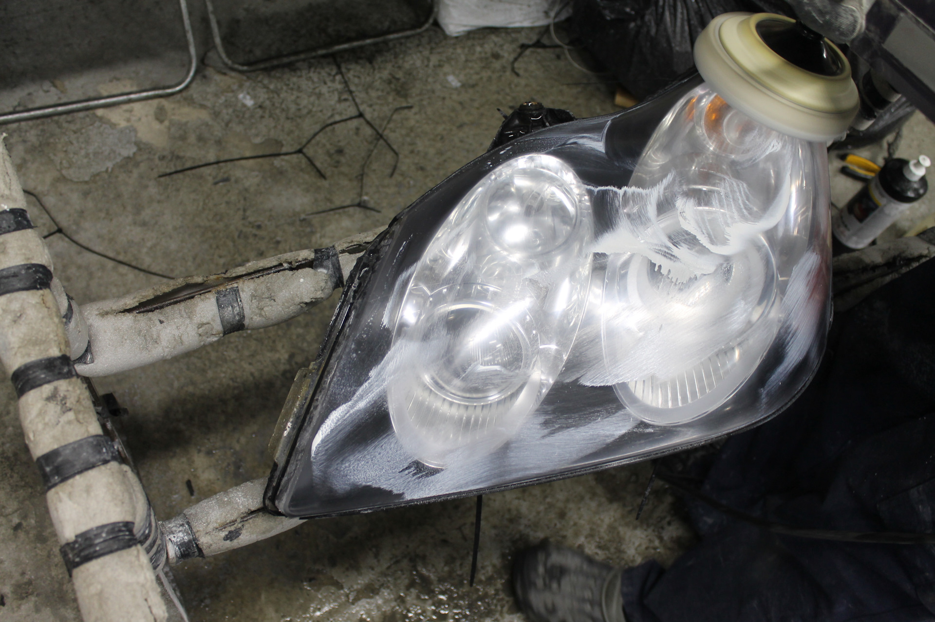

Стекло подлежит жёсткой полировке -его спасти точно можно.

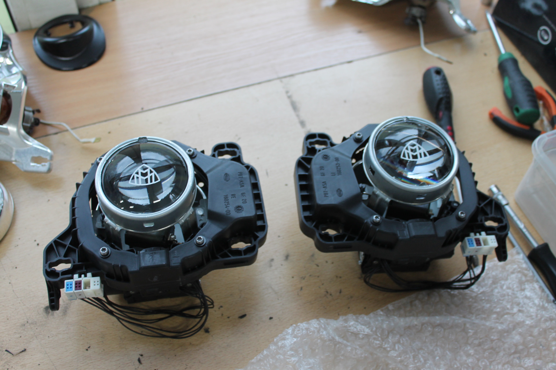

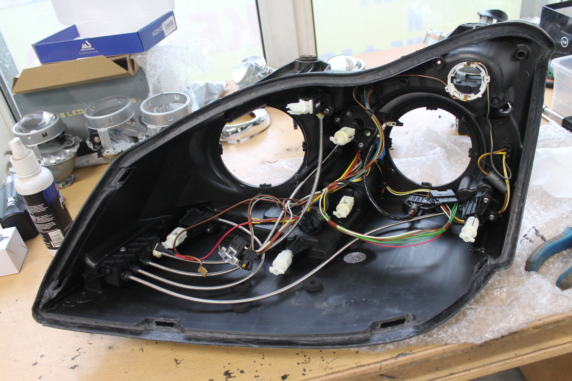

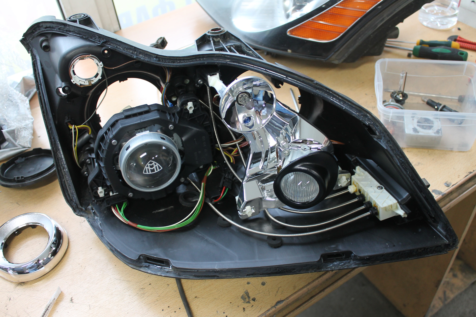

Снимаем фары и разбираем их

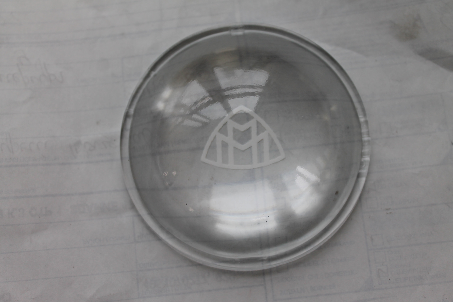

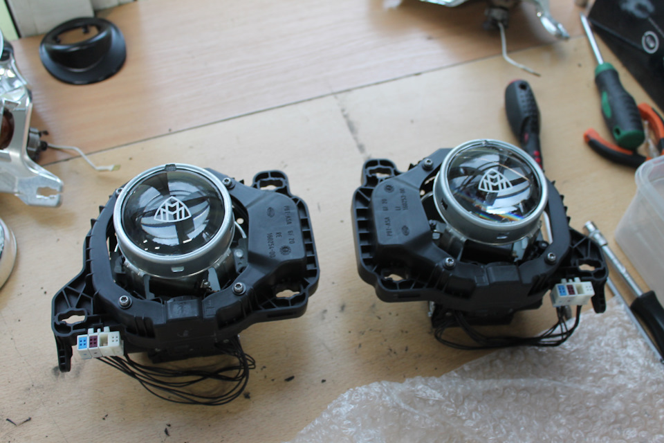

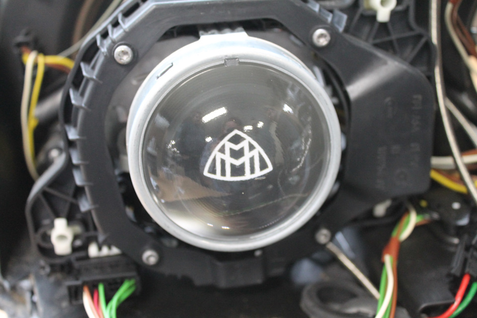

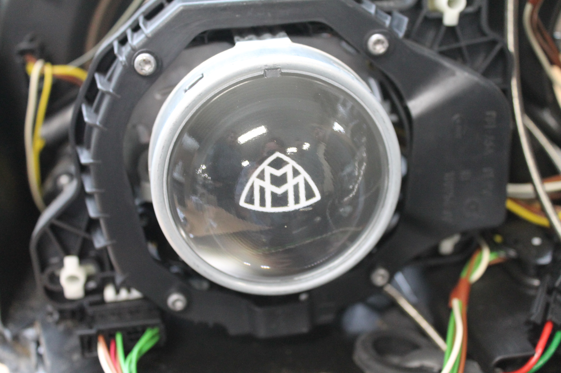

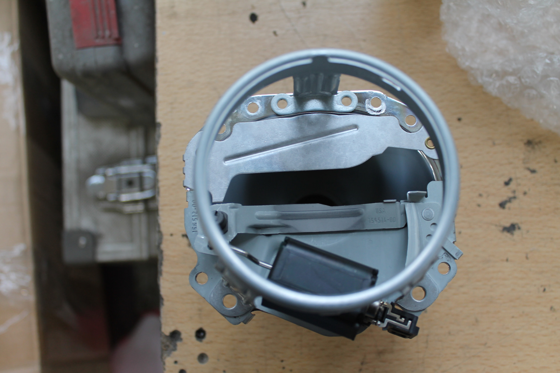

Как мы и предполагали-линзы стоят HELLA 2 с небольшими отличиями и стекляшкой с оригинальным логотипом МАЙБАХ. Было решено взять новые линзованые элементы а на них переставить стёкла с логотипом

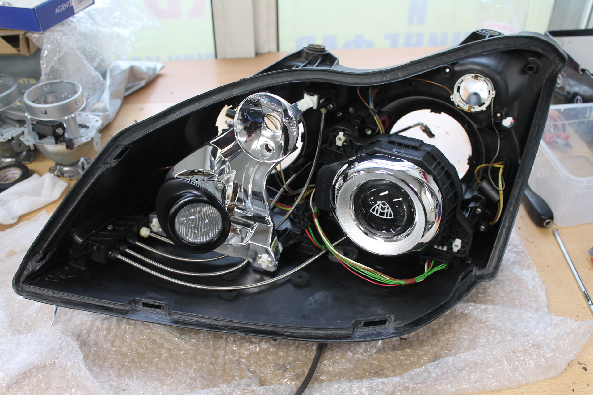

Кстати новые элементы уже под кольцо вместо крест (крепление лампочек)

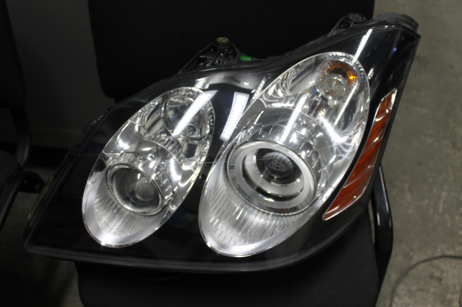

После мойки и чистки начинаем собирать фары обратно
Ну и на жёсткую полировку будьте добры.
Ну дальше дело техники так сказать.

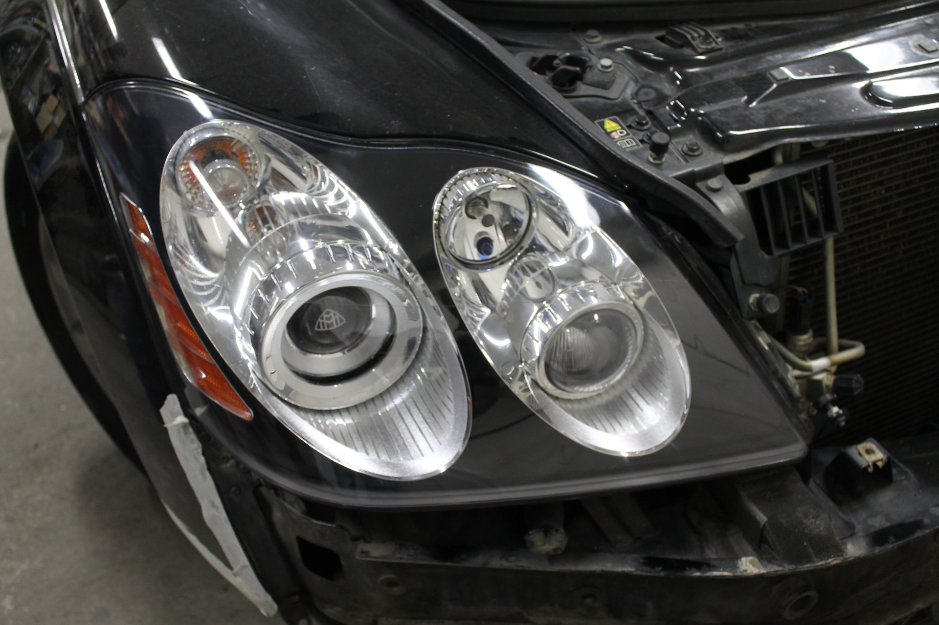

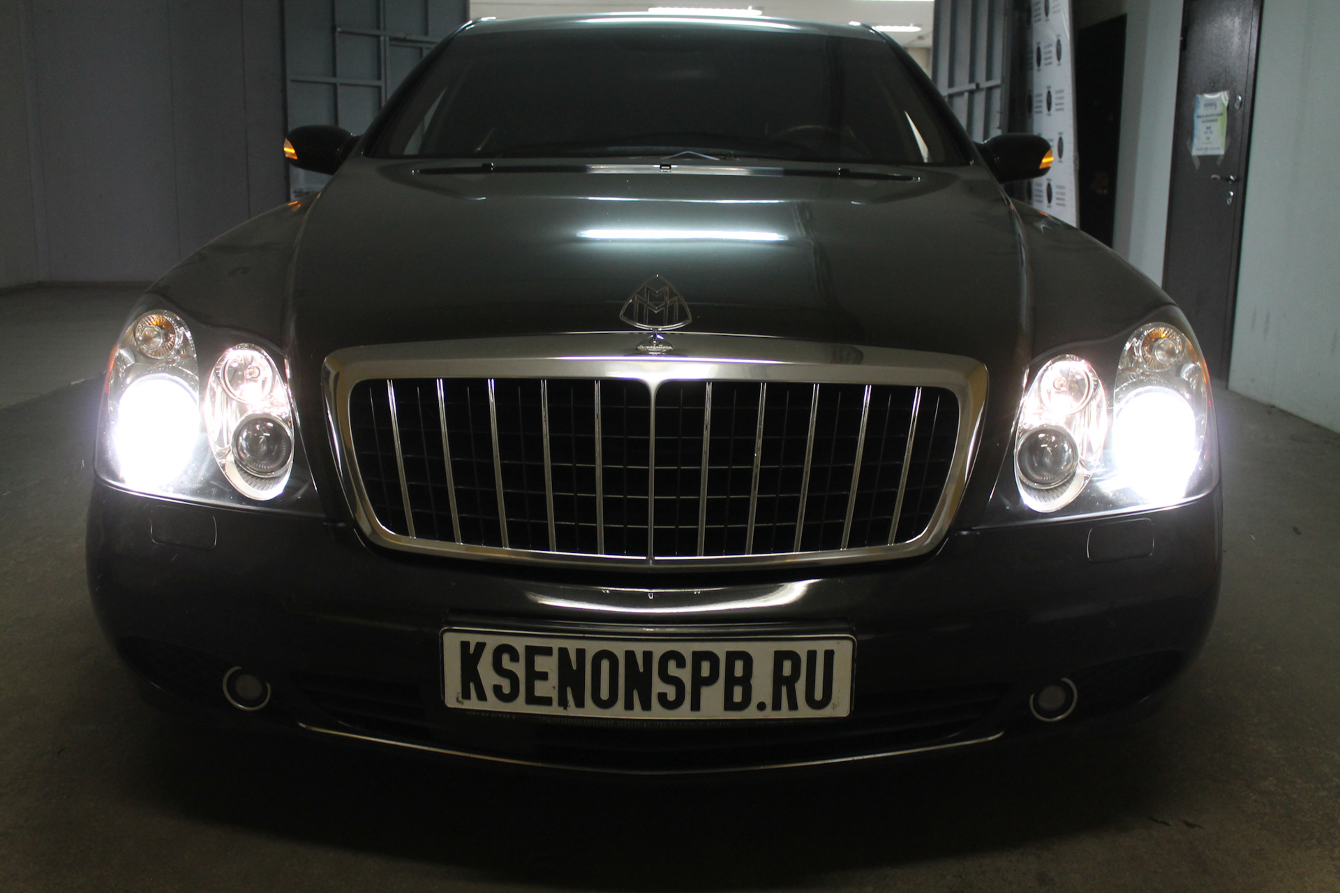

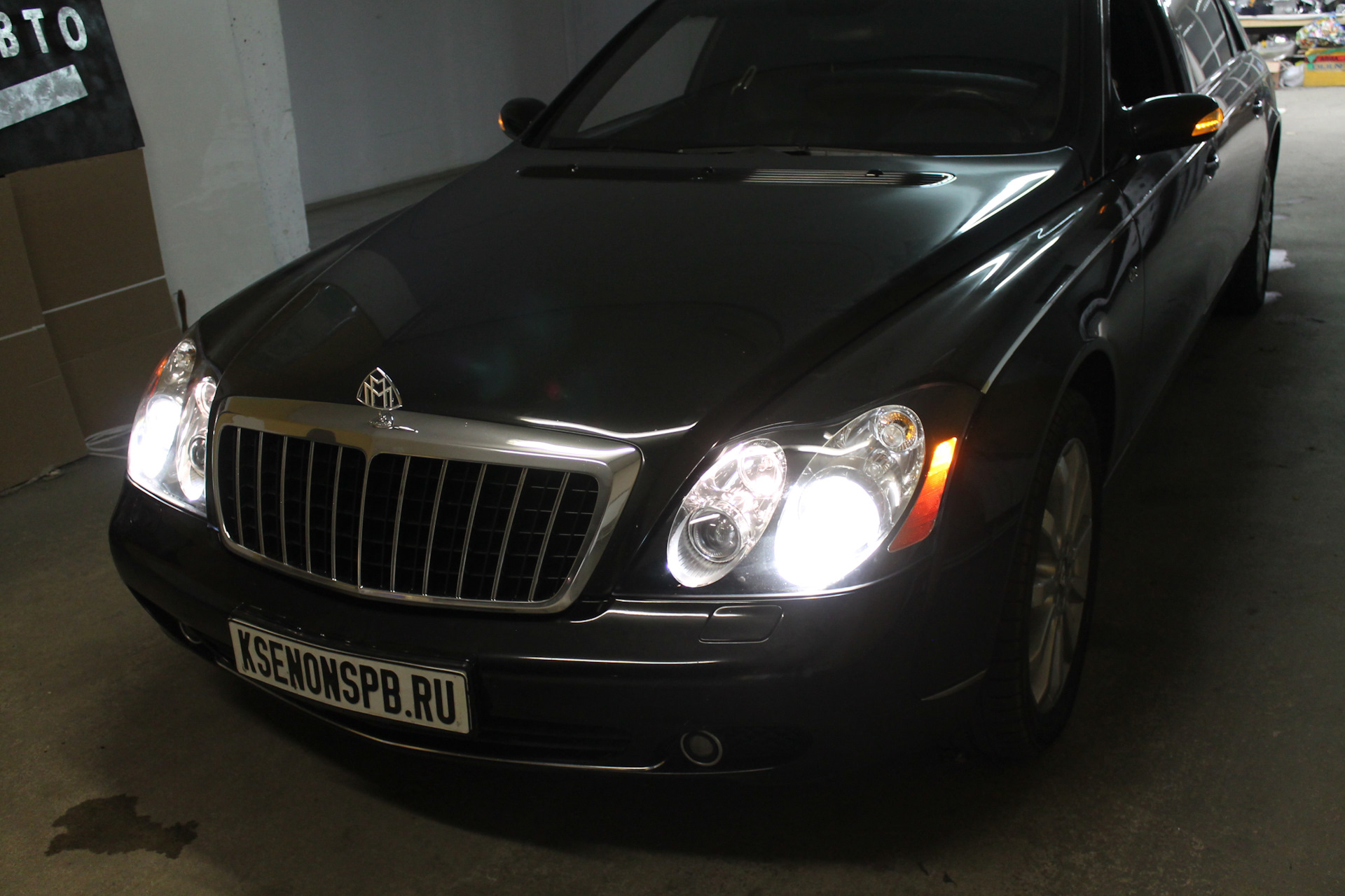

После жёсткой полировку бронируем полиуретановой плёнкой фары и ставим на автомобиль. Да не забываем менять лампочки на новые во всех смыслах. Были D2S а теперь стали D1S .
Видео конечного результата
Комментарии 3
Почему лампы d1s теперь?
Потому что новые линзы под зажим кольцо и д1с проще на них ставить. Правильнее я бы сказал
