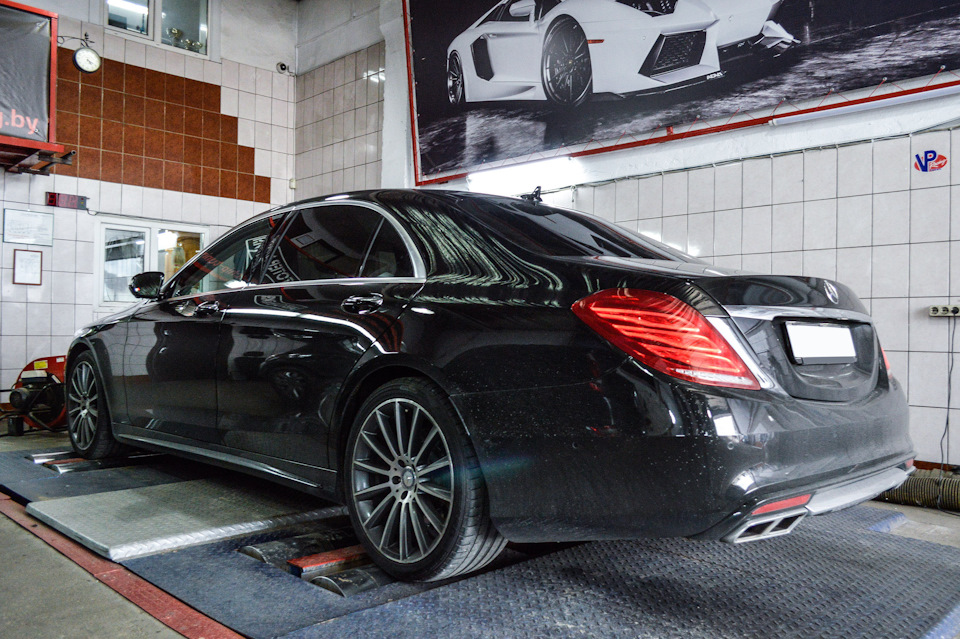

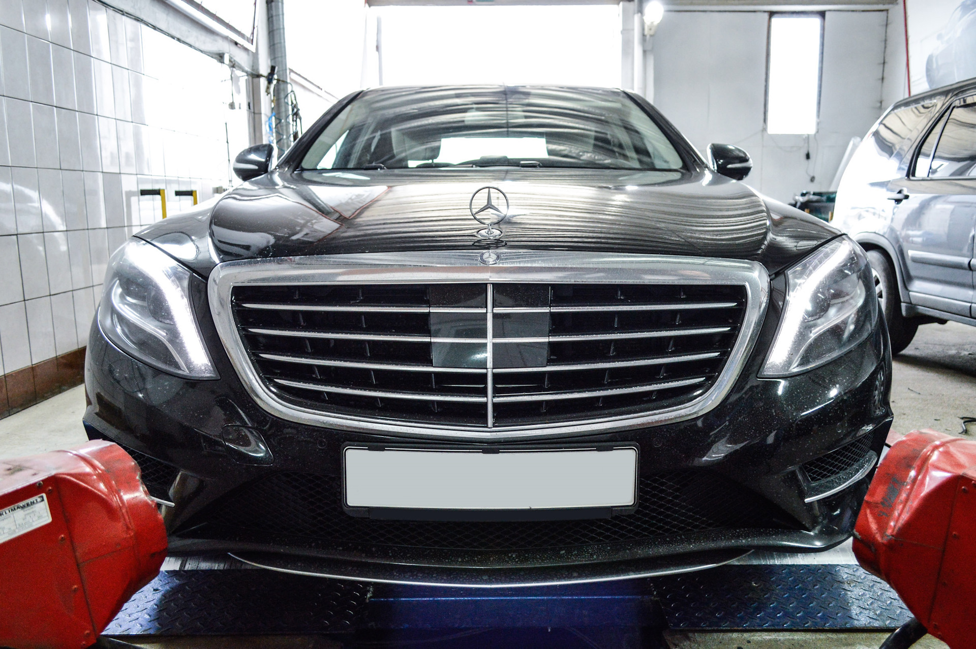

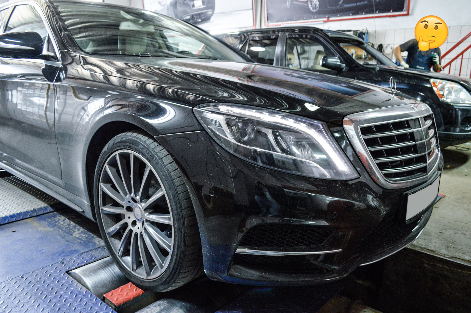

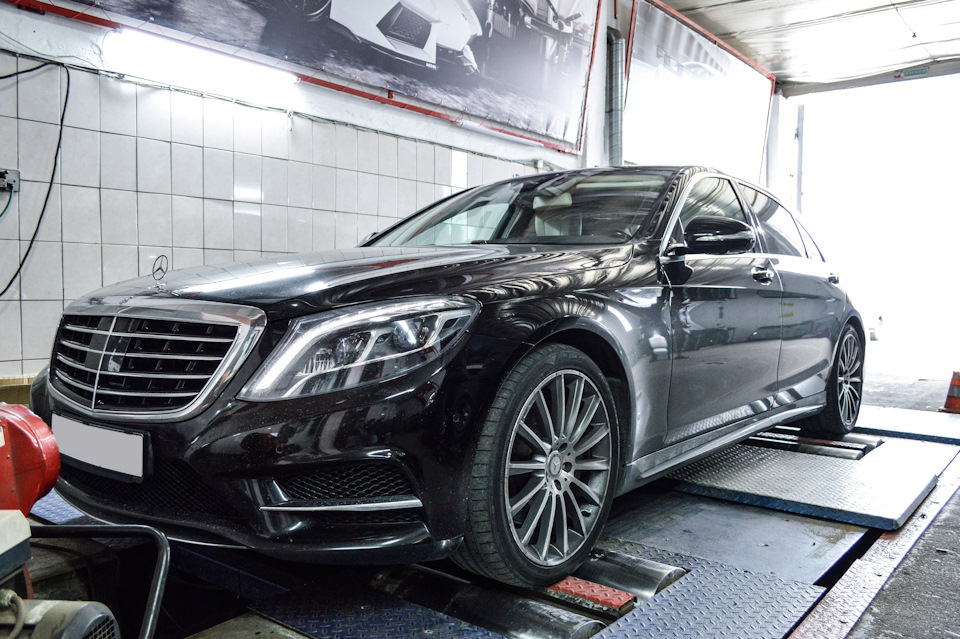

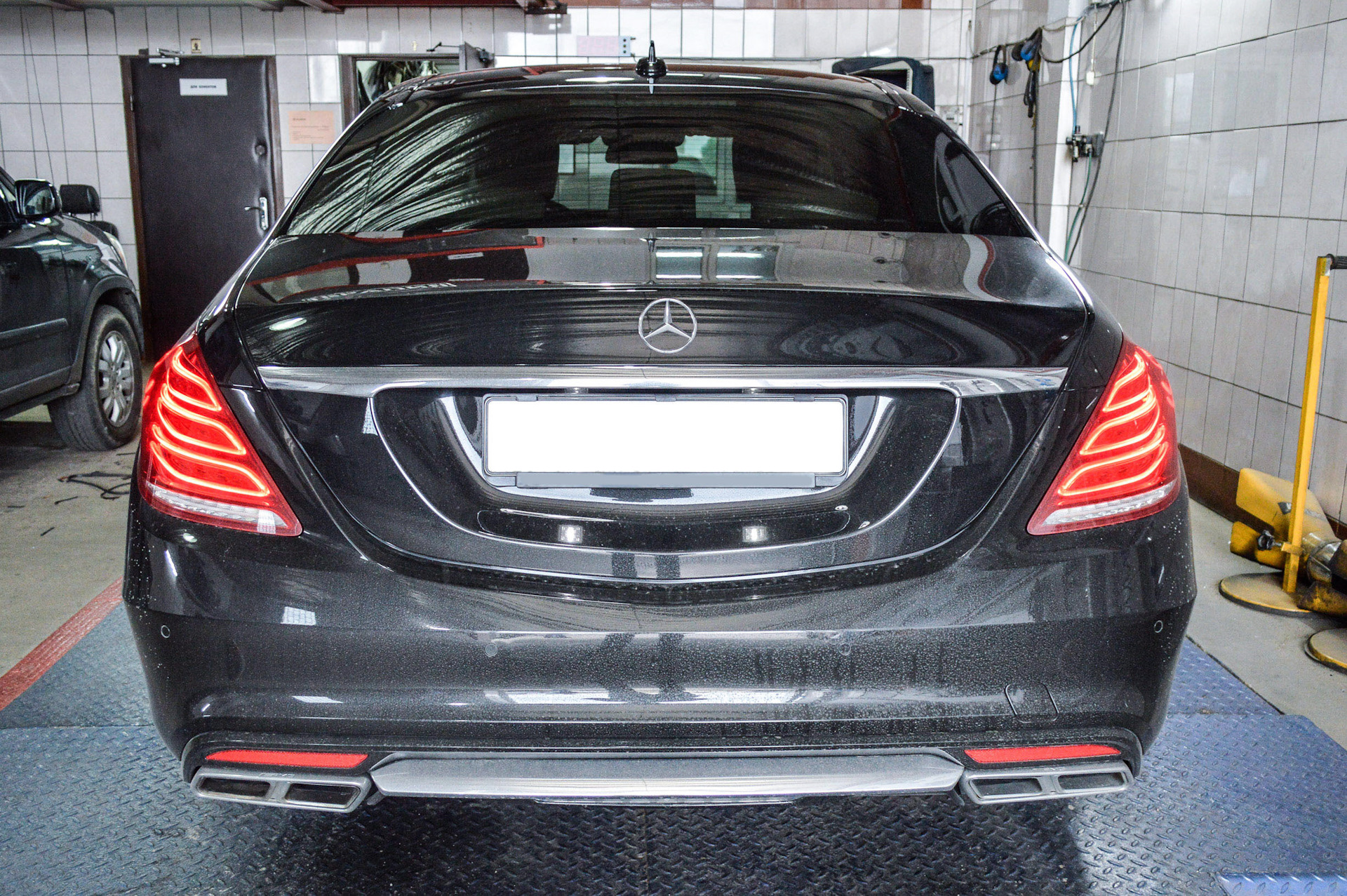

До чип-тюнинга: 258 л.с. 620 Нм
После чип-тюнинга: 300 л.с. 700 Нм
Прирост: +42 л.с. +80 Нм
Флагман компании Mercedes-Benz – представительский седан S-класса (W222) – имеет в своем распоряжении не только традиционные бензиновые (S500 и S600), но и гибридные версии (S400 Hybrid и S500 PHEV).
Отдельного упоминания требуют высокопроизводительные модели 63AMG и 65AMG. Остается востребованной и дизельная версия S350CDI Bluetec, ведь проверенный временем двигатель ОМ642 сочетает хорошую отдачу c высокой топливной экономичностью и надежностью. Не в ущерб двум последним качествам тягово-мощностные характеристики можно улучшить. Если с заводской прошивкой мотор развивает 258 л.с. и 620 Нм, то чип-тюнинг позволяет получить 300 л.с. и впечатляющие 700 Нм! Разгон до 100 км/ч уменьшается, в среднем, на 0.8 сек.
Управление двигателем осуществляется через ЭБУ Bosch EDC17CP57. Будет интересным отметить, что ранние попытки тюнинга автомобилей Mercedes оснащённых данным блоком управления, доставили немало хлопот многим известным тюнинговым компаниям. «Классическая» корректировка программы управления, давала лишь минимальный прирост тяги, но и эта небольшая прибавка уменьшалась с каждым последующим замером на диностенде, вплоть до стандартных показателей. При углубленном изучении программы, удалось выяснить, что стратегия управления имеет существенные отличия по сравнению с другими, аналогичными ЭБУ. Основная особенность – это наличие большого количества взаимосвязанных программных ограничителей. Т.е. результат полностью зависит от правильности интерпретации их значений и влияния на различные параметры управления двигателем, основным из которых является формирование заданной величины дозы впрыска топлива. После многократного тестирования были найдены варианты минимальных программных преобразований, при которых удалось существенно увеличить мощность и крутящий момент, сохранив заводской алгоритм работы. Данная проблематика касается всех моделей Mercedes с двигателем OM642, с управлением, базирующимся на ЭБУ Bosch EDC17CP57. А качественно выполненный чип-тюнинг данных авто, можно считать квалификационной проверкой любой тюнинговой компании.
