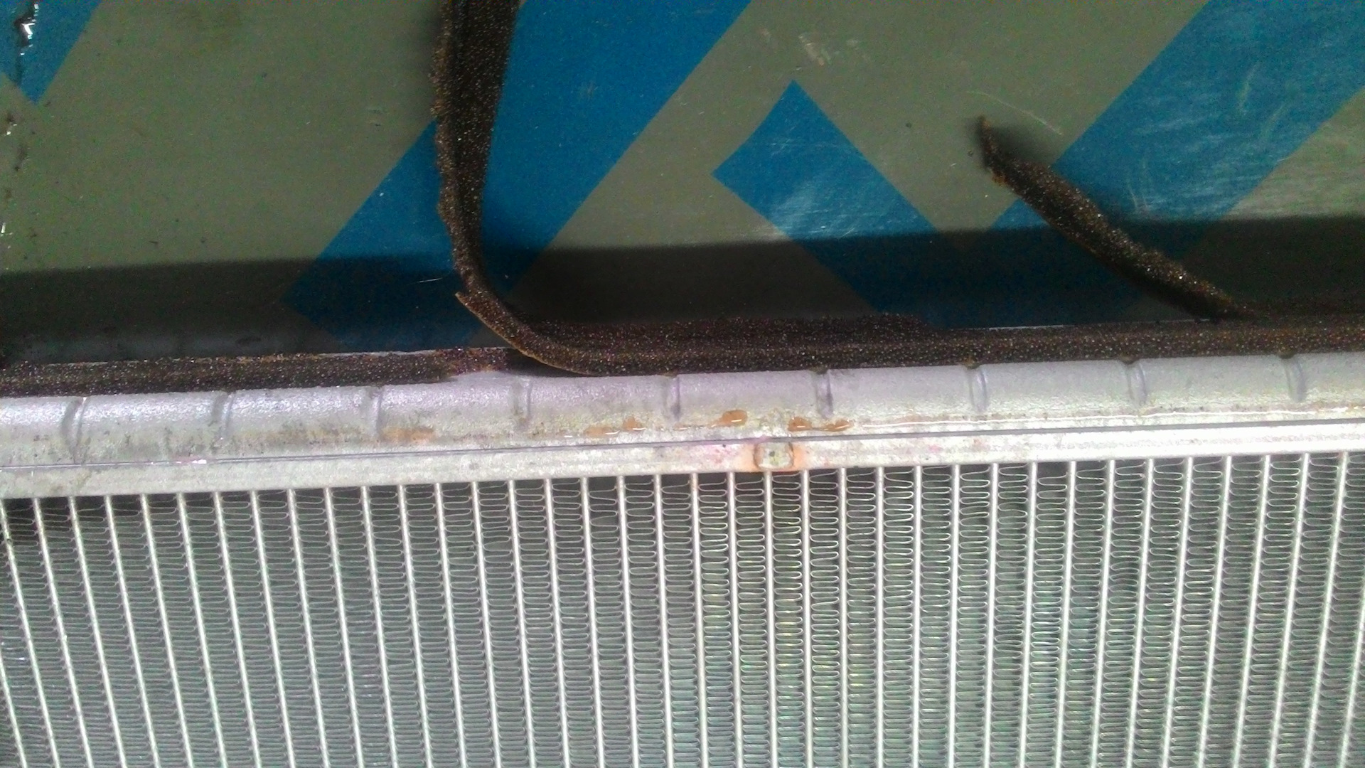

Вторая неисправность — это течь радиатора отопителя. Признаки — антифриз в салоне.
К нам в сервис приехал Land Rover Range Rover Sport с течью радиатора отопителя. Для замены радиатора необходимо произвести довольно большой объем работ по разборке и сборке салона автомобиля.
Радиатор меняется на новый и все собирается в обратном порядке.
