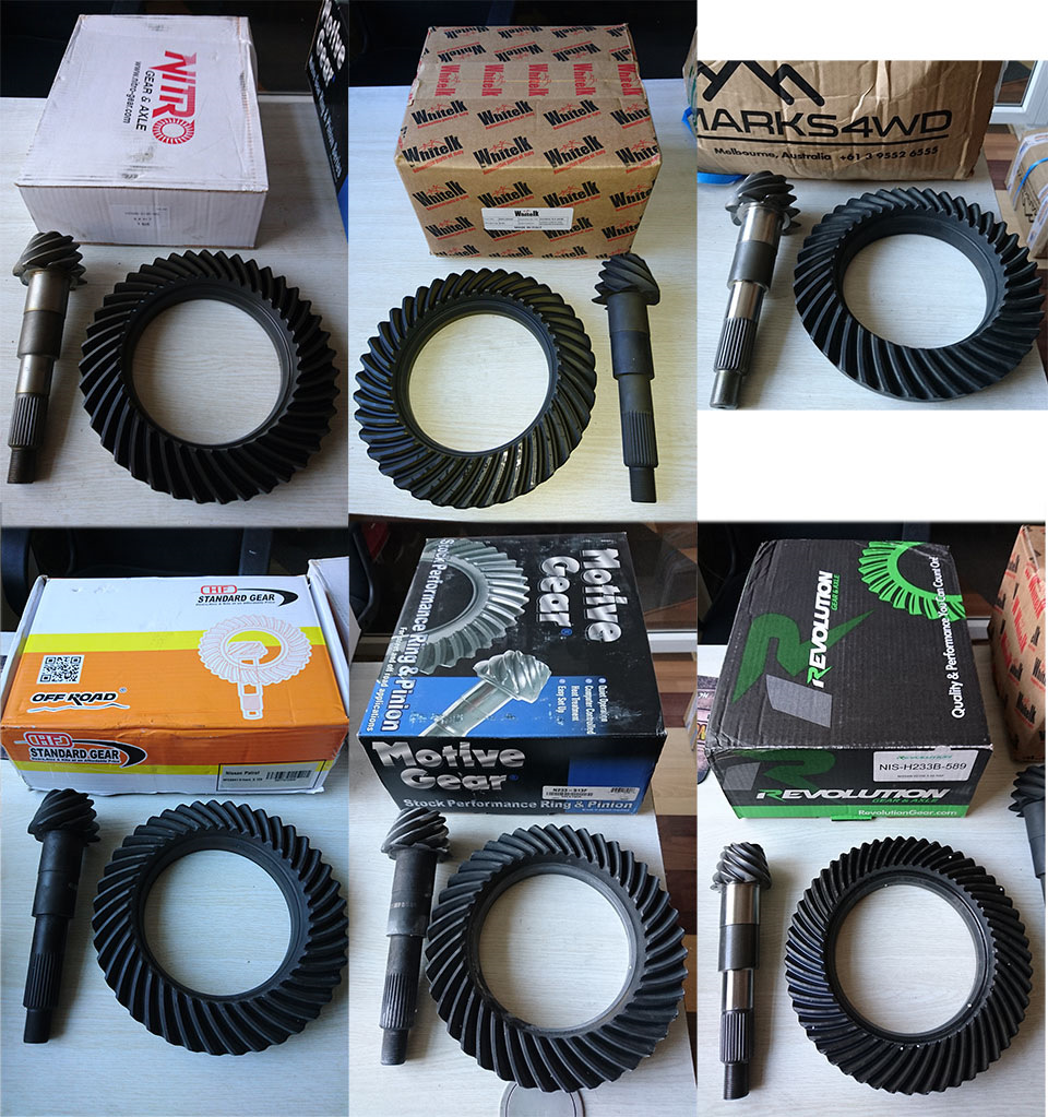

2. Главные пары Marks 4WD Adapters (Австралия) — выпускаются и продаются с незапамятных времен только с передаточными числами 4.625 и 4.875.
3. Главные пары Nitro gear (США) — выпускаются если не ошибаюсь с 2013 года только с передаточными числами 4.625 и 5.125, выпуск других не планируется.
4. Главные пары WhiteLK (Италия) — выпускаются с 2014 года только с передаточными числами 4.88 и 5.43.
5. Главные пары HF Standard gear (Китай) — выпускаются с 2015 года с передаточными числами 4.625, 4.875 и 5.125.
6. Главные пары Motive gear (США) — выпускаются с 2016 года только с передаточными числами 5.125.
7. Главные пары Revolution gear (США) — выпускаются с 2017 года с передаточными числами 5.13, 5.57 и 5.89.
8. Главные пары "4x4 parts" (США) — 5.143 есть на сайте, но сказать о них ничего не могу.
9. Главные пары "Исландский тюнинг" (Исландия) — 5.45 или около того, одно время активно пиарилось на просторах российского интернета, но купить так и не удалось.

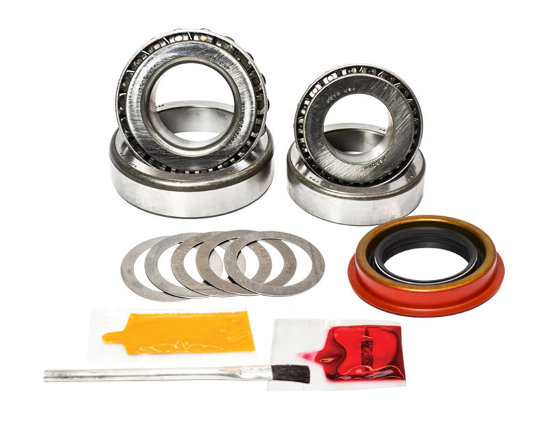

Подшипники ведущей шестерни в передних и задних редукторах: внешний 38120-7650A (Koyo TR0809A, 38120-76500, 38120-76501, NSK 32308CN) 40x90x35.25 мм, внутренний 38140-V7000 (Koyo 32306JR, 38120-13201, 38120-13202, 38120-13260, NSK 32306AN, Nachi E32306J) 30x72x28.76 мм.
Штатные подшипники дифференциала 38440-60000 (Koyo HC17887/31) размером 45x80x20 мм при установке блокировок TJM, ARB, HF меняются на подшипники размером 50x80x20 мм с фаской на внутренней обойме 38440-D2100 (43210-T6200, Nachi E32010JA1LT, Koyo 30BWK16Y2CA15/D, NSK HR32010XJ-A, NTN 32010).
Втулка используется несминаемая многоразовая высотой от 4.5 мм (38165-76000) до 5.5 мм (381660-1J10) с шагом 0.25 мм с шайбами регулировки натяга подшипника от 2.31 мм до 2.59 мм с шагом 0.02 мм.
Регулировочные шайбы ведущей шестерни для выставления пятна контакта толщиной от 2.58 мм до 3.66 мм с шагом 0.03 мм.
Сальник 38189-C7123 и его аналоги. Прокладка редуктора 38320-T3322 и спереди и сзади.

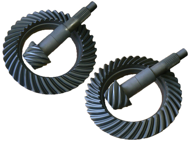

Еще несомненно бывают варианты главных пар прямого вращения в мост H233B с другими передаточными числами — от Nissan Terrano, Pathfinder, X-terra и прочих авто, но к ним нет такой же реверсивной пары для установки их в передний редуктор Nissan Safari и Patrol.

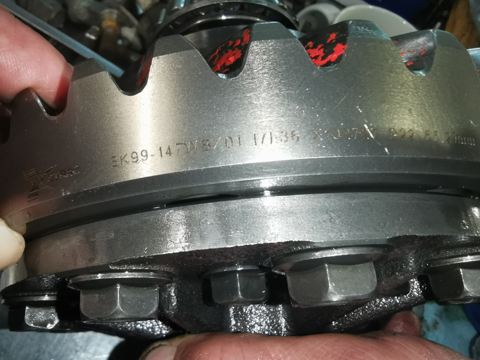

Имеем передний редуктор Пасфайндер р50~ террано 50. Пара диаметр 260мм! На 7-36 (явно не заводская по маркировке) . Сзади стоит 8-41.
Вопрос- правильно ли считать диаметр по внешней кромке зубьев?
И на какую модель авто ориентироваться? Я уже готов на любой комплект : от 4.88 до 5.89 передаточных…
По внешней кромке верно, редуктор там R200A, пары стоят явно тюнинговые. Родные только 4.363 и 4.636 бывают
Спасибо. Честно говоря думал r200a это маркировка заднего редуктора. Не мог разобраться. Замену только искать на заказ? или все таки можно подобрать с других мостов?
Диф заказали в нирфи, а вот сам комплект пар прямо беда…
С других мостов никак. По фото действительно реверсивная. Такие никогда не попадались в продаже, хотя желающих много было.
Подскажите, если это ваша ссылка. Почему эта пара не встанет?
blokirovka.ru/product/gla…22-frontier-xterra-r200a/
Там в тексте подробно указано — у вас реверсивная в редуктор с верхним расположением хвостовика. По ссылке прямого вращения — для редукторов с нижним расположением хвостовика.

При замене главной пары необходимо что еще необходимо будет заменить, и есть ли это в комплекте если нет то можно ли у вас купить?
У нас все есть в наличии в магазине и в мастерской для замены главных пар Nissan Safari/Patrol — подшипники, сальники, регулировочные шайбы, прокладки под редуктор моста, полуосевые сальники…
В принципе все это продается в магазинах автозапчастей — все подходит оригинальное, т.е. посадочные размеры главных пар тюнинговых и оригинальных совпадают.
Для приобретения пишите в личку или в комментарии к заказу на сайте.
