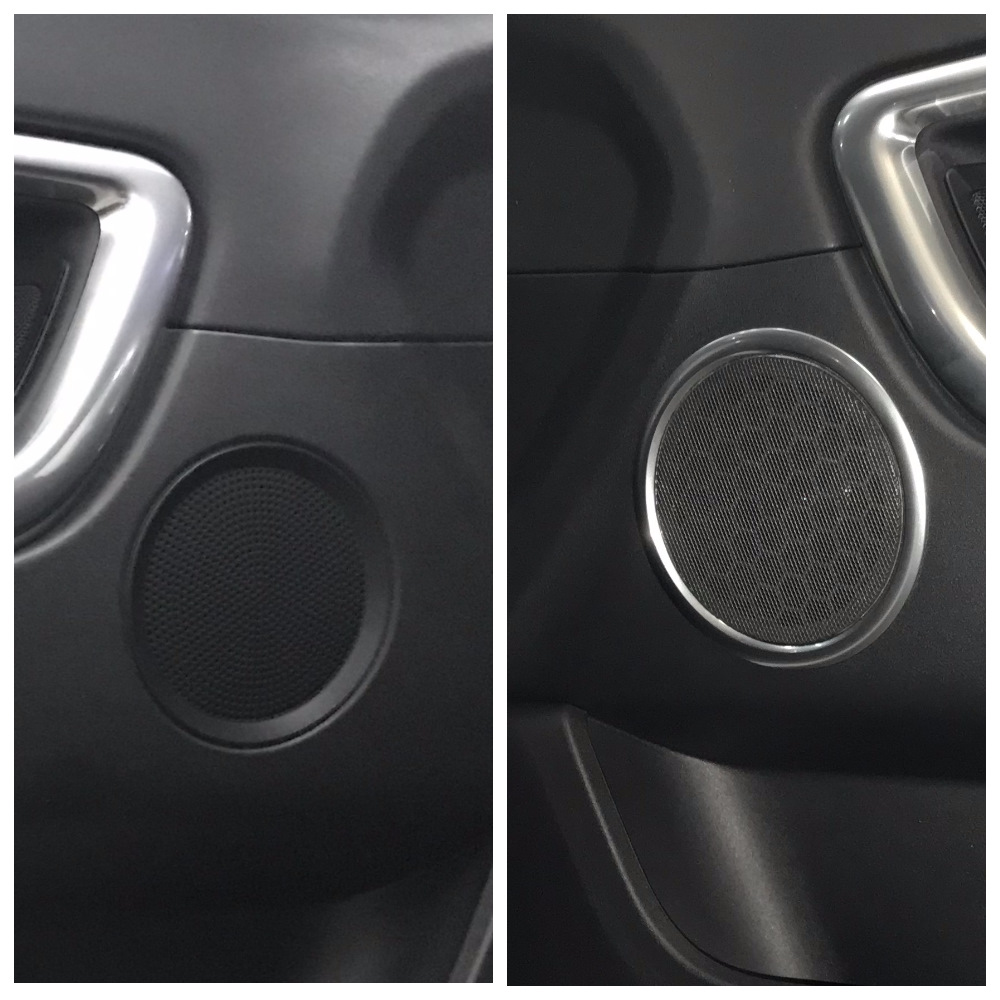

Представляем новый репорт, об успешно завершенной инсталляции авто звука в Land Rover Discovery Sport!

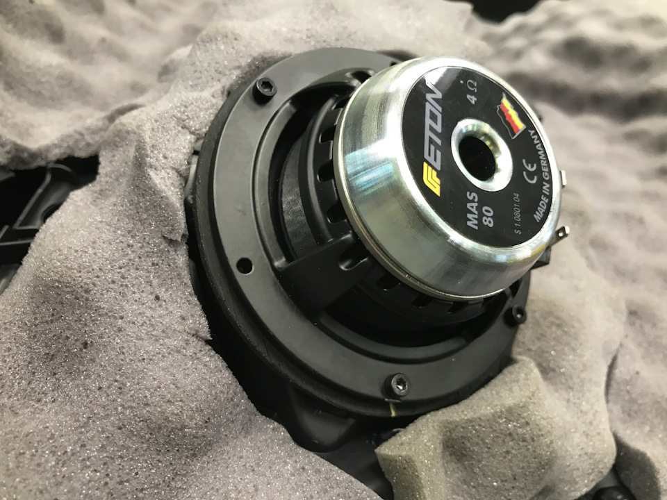

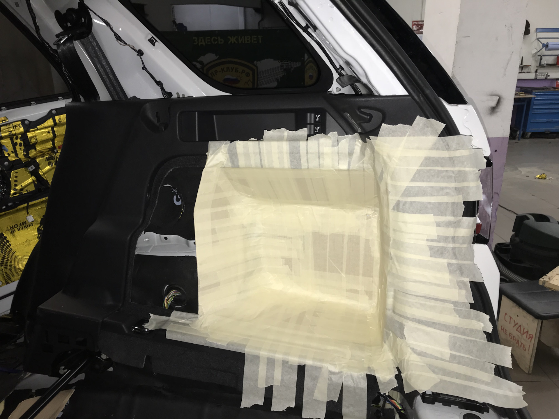

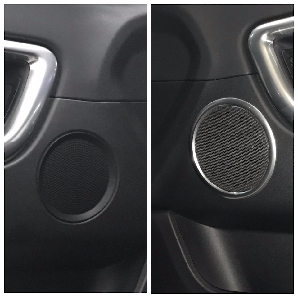

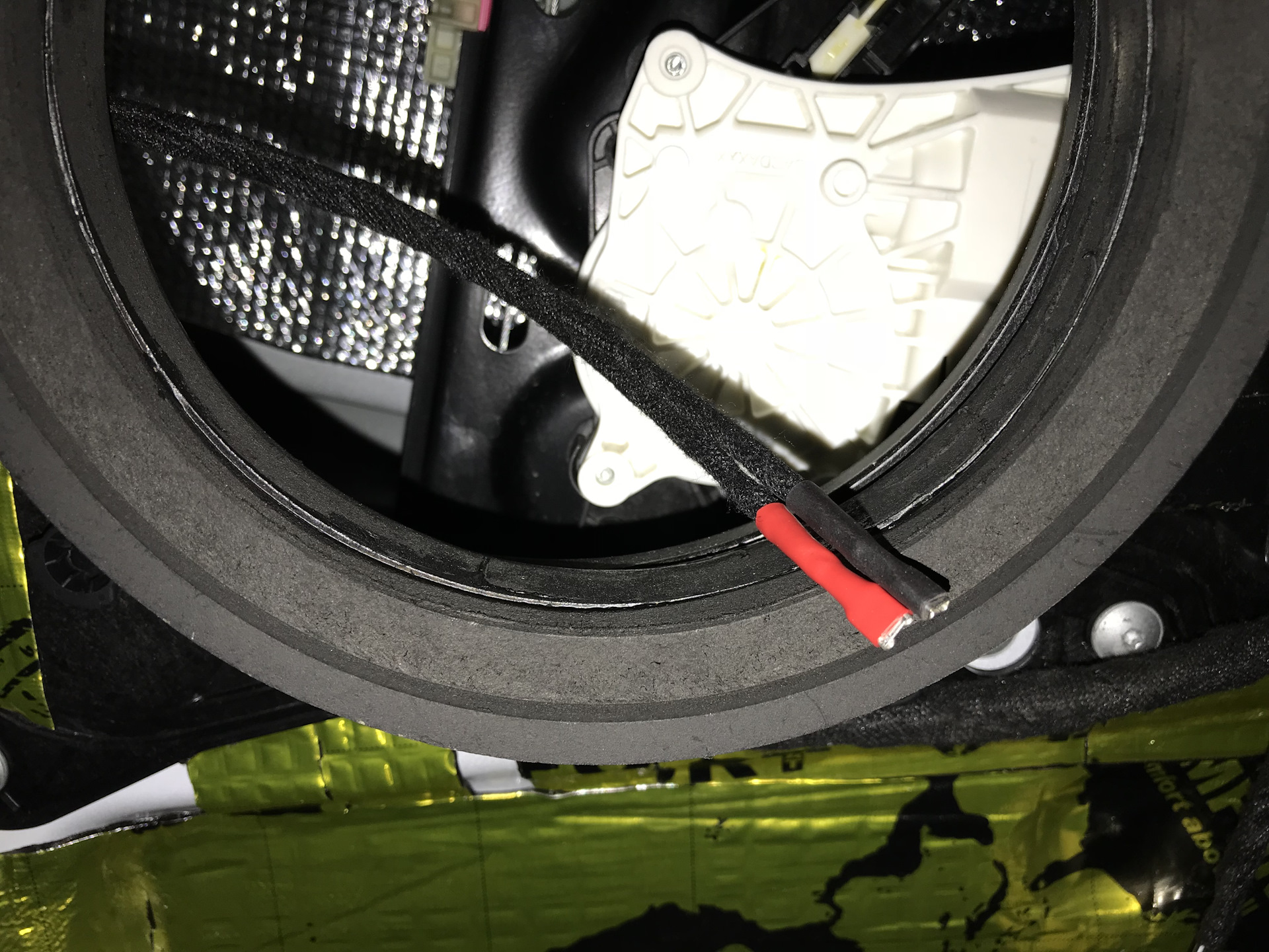

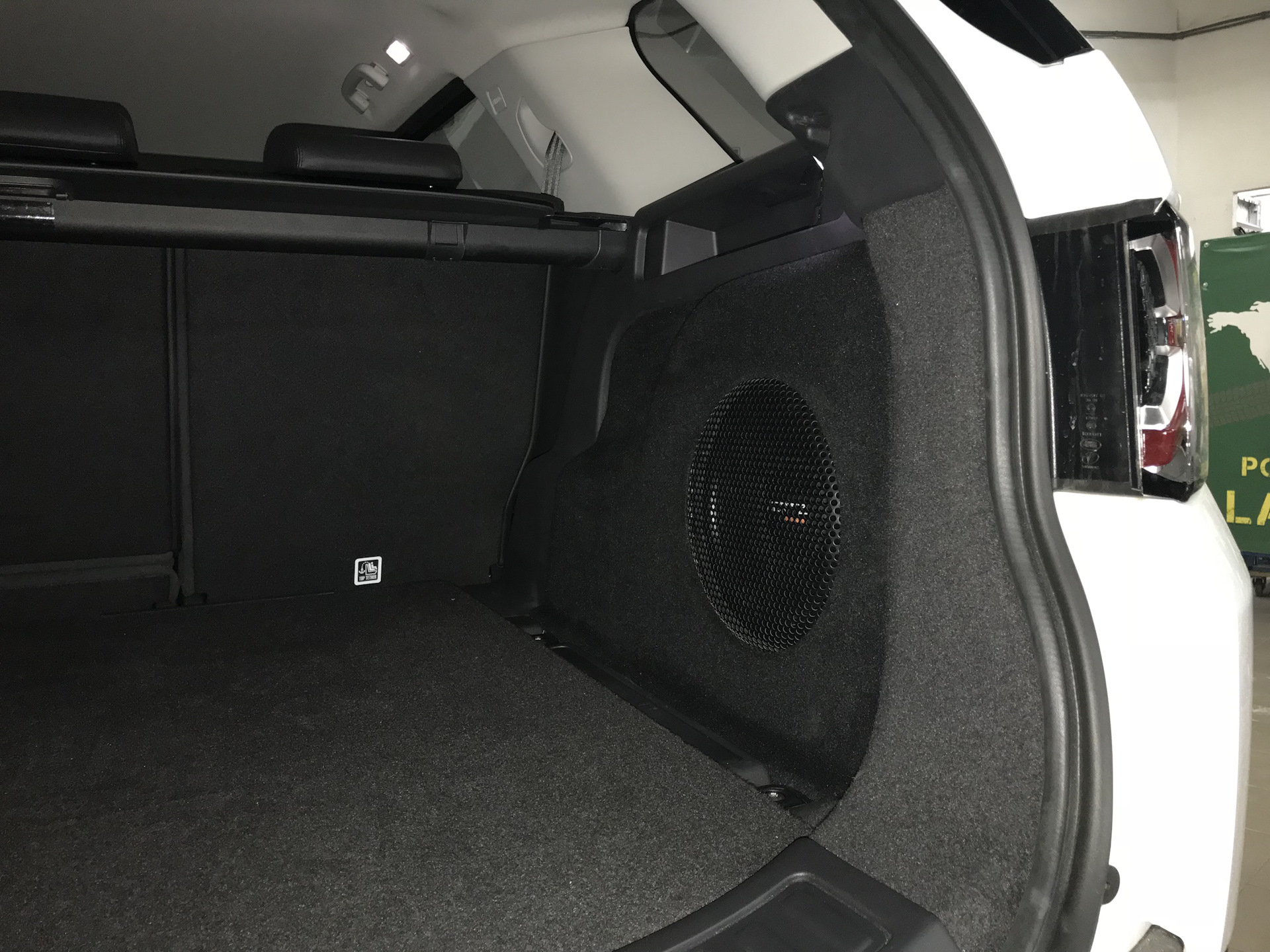

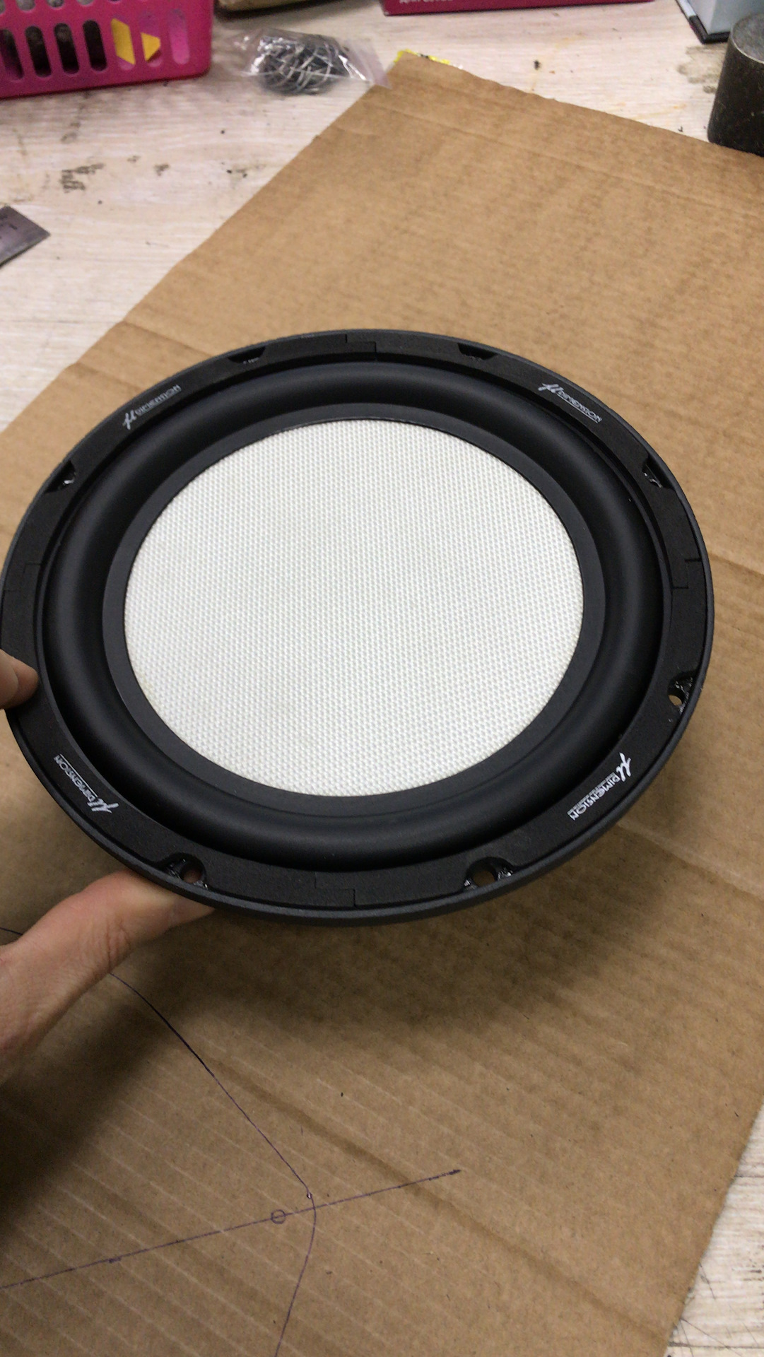

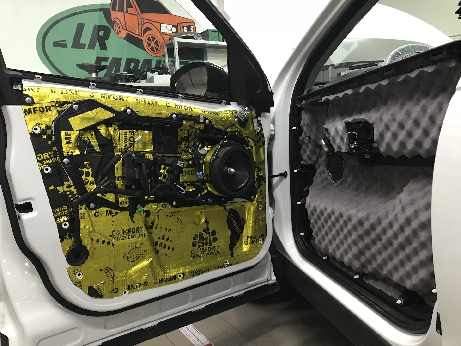

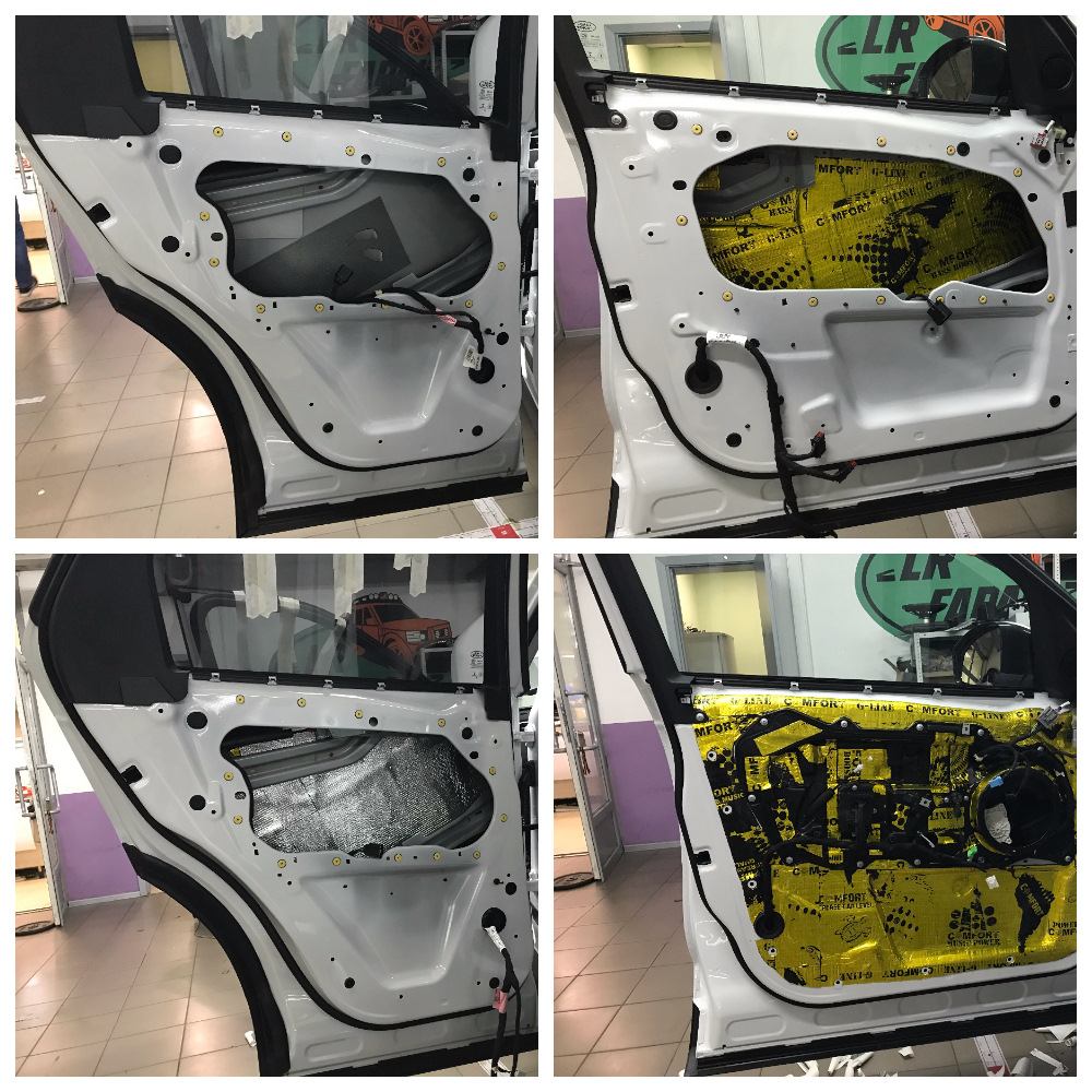

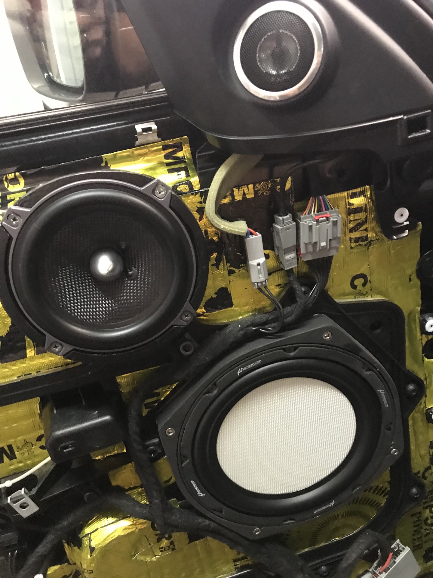

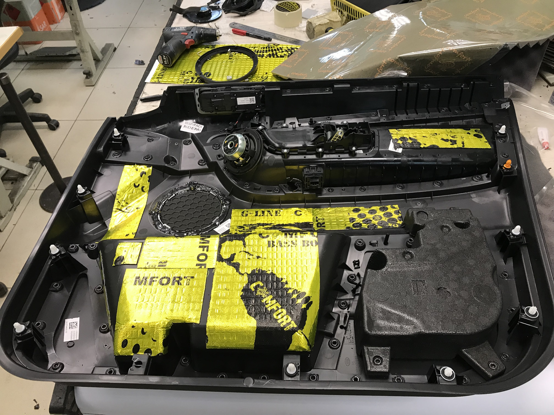

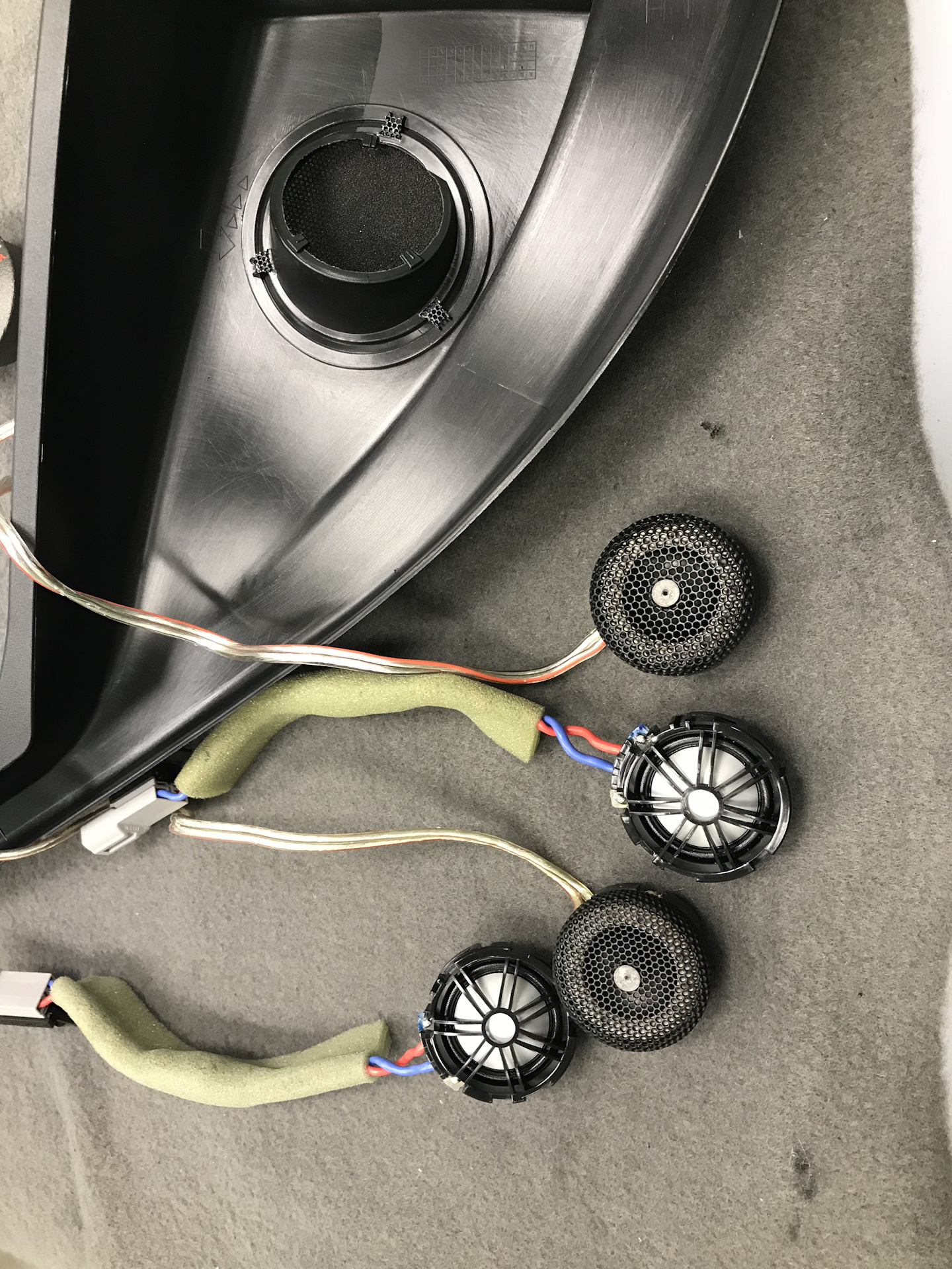

На этот раз нам предстояло заменить динамики по кругу, предварительно проделав ряд процедур по шумо-вибро изоляции. Багажник, двери и пол проклеили в два слоя. После чего, на уже подготовленные двери зафиксировали проставочные кольца. Фронтальные динамики были заменены на 3-х компонентный фронт FOCAL (твитер и мидбас), а серединки от немецкого производителя ETON. Звук на высоте. Задняя часть тоже компонентная FOCAL. Сабвуфер делали по уму — анатомический. Головка Hertz 10" успешно дополнила эту установку. Играет она от своего усилителя, посредством заведенного сигнала через преобразователь MD.Lab SQ-5. Ну и параллельно вставили хромированные ободки, вокруг грилей динамиков.

Какие модели фокал и итон установили? Подошли по габаритам или переделывать карту пришлось?
Вперёд нашли полиглас
У них чутьё 94!
Етон восьмерки обычные МАS80
Назад простые фокал А серии
Шикарно раскачивается
Кстати МОРЕЛ тоже легко раскачивался усилком штатным!
Карты переделывать не надо
Но можно воткнуть грили оригинальные лендроверские!
От хармановских
Чтоб пропускная площадь была больше!
Будет ессно ещё лучше
Что собсно мы и сделали!)

Как насчет разницы в тональности звучания Фокала и Этона? Или владельцу пофиг? :)
Не пофиг
Чел жуткий меломан
Мы сравнивали с восьмерками MDLAB и МОРЕЛ
С етоном самое сбалансированное звучание
Готовую трешку на фокал перфомансе даже не рассматривали
Там чутьё ниже
Это сразу услышали

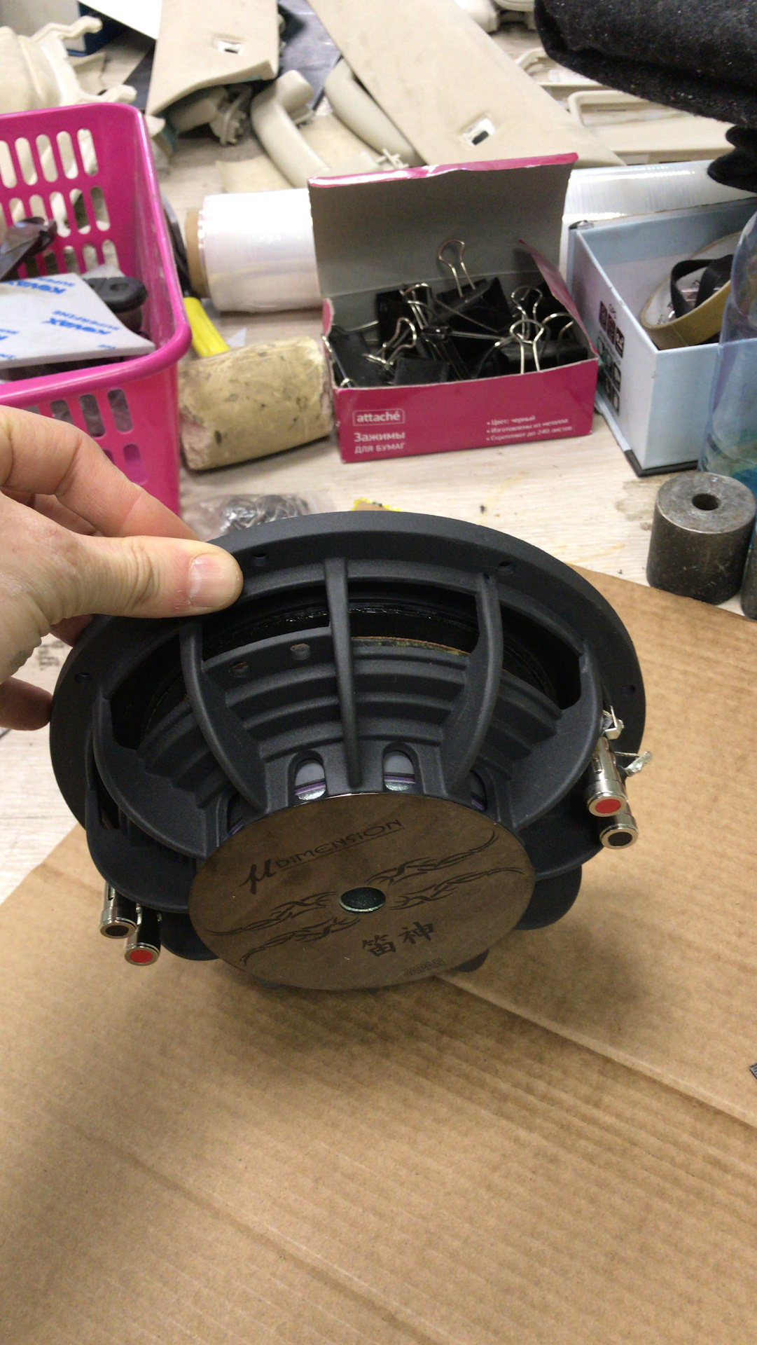

А что за нч-динамик?
20 сабик

Если не секрет сколько стоит доработка звука. И как решили вывод сервисных звуковых сигналов и телефона по блютус? Спасибо
Не секрет
Конкретно в этом авто звука на 160000р
Акустику меняли просто на штатку
То бишь сто ее качает штатный усил
Просто стоят фокал очень высокочувствительные! 94 дБ
Раскачиваются просто на ура!
А усил только для саба
Там супер качественный аудиотракт необязателен
Достаточно и по высокому уровню
Реально заиграло очень хорошо
Два клиента уже ездят и очень довольны
