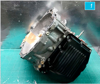

Автоматические трансмиссии семейства Aisin AW TF-80SC и TF-81SC, которые устанавливаются на автомобили разных марок уже почти 15 лет, показали себя достаточно надежными. Но даже лучшие конструкции могут выйти из строя.
Японская компания Aisin AW создала автоматическую трансмиссию TF-80SC почти 15 лет назад. Агрегат предназначен для передне- и полноприводных автомобилей с поперечным расположением двигателя. Поэтому коробка сделана очень компактной – ее длина всего 358 мм. Чтобы в таком ограниченном пространстве реализовать шесть передач, конструкторы использовали ряд Лепеллетье (см. «АКППро» №3, стр. 18). Трансмиссия, рассчитанная на передачу довольно значительного крутящего момента, применяется на моделях разных классов – С (OpelAstra, Chevrolet Cruze), Е (Volvo S80), а также на кроссоверах (Mazda CX-7 и CX-9) и минивэнах (Renault Espace). Эти коробки работают с двигателями объемом от 1,9 до 4,4 л, ограничение по крутящему моменту – до 450 Нм.
У некоторых автопроизводителей такая трансмиссия получила собственное обозначение – AF21 (TF-81SC) у Ford и AF40-6 (TF-80SC) у Ford и GM, AM6 у Peugeot и Citroen, AW6A-EL у Mazda. У них есть небольшие различия в конструкции – в гидроблоках (причем даже для одной и той же модели автомобиля могут быть разные версии), а TF-81SC отличается от TF-80SC количеством фрикционов и гидроблоком.
В 2011 году эту трансмиссию несколько модернизировали. В процессе модернизации были устранены некоторые «врожденные» болезни. Мы рассмотрим трансмиссию Land Rover Freelander 2 (1, 2) с дизелем 2,2 л.

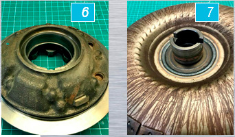

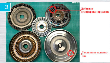

Гидротрансформатор
Главными источниками неприятностей для владельца автомобиля с TF-81SC обычно становятся гидротрансформатор и гидроблок. И практически всегда это связано с перегревом трансмиссии и редкой заменой масла.
Гидротрансформатор в ходе модернизации получил дополнительные демпферные пружины, также была увеличена толщина дна его задней крышки со стороны поршня блокировки (3). Усиление рабочей поверхности снижает деформации дна, которые часто появлялись на первом поколении гидротрансформатора. Из-за таких деформаций фрикционный материал изнашивается неравномерно (4). И хотя в современных трансмиссиях данная проблема устранена, фрикционная накладка все равно изнашивается интенсивно, однако износ равномерный. И ее все-таки приходится менять, но теперь значительно реже.
Иногда разрушается подшипник обгонной муфты (5). Такое случается нечасто, и причина разрушения – перегрузки. В основном это происходит на коробках, работающих с дизелями, – такие двигатели развивают высокий крутящий момент даже при низких оборотах. Оригинальный подшипник отдельно не поставляется, его можно вынуть только из гидротрансформатора, бывшего в употреблении. Мы ставим новые подшипники производства Sonnax, эти узлы выпускают и другие компании.
Мне не раз попадались коробки, в которых провернулась втулка масляного насоса (6 и 7), так как она приварилась к хабу на передней крышке гидротрансформатора из-за перегрева. В результате масло вытекает, и, если своевременно не устранить эту неисправность, может выйти из строя вся трансмиссия. При недостатке масла насос подсасывает воздух и издает характерное жужжание. И, конечно, течь видна при осмотре.
Насос можно восстановить при условии, что не поврежден ротор: необходимо тщательно его осмотреть, поскольку при масляном голодании он страдает первым. Если ротор имеет следы поломки или сильного износа, надо менять насос в сборе. Необязательно на новый, сгодится и бывший в употреблении, если он в хорошем состоянии.

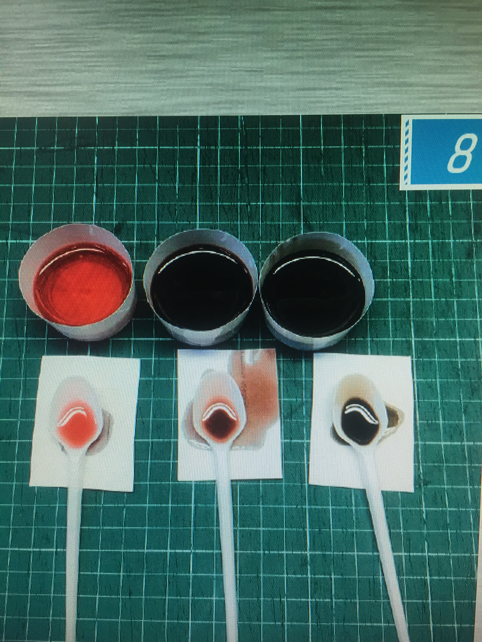

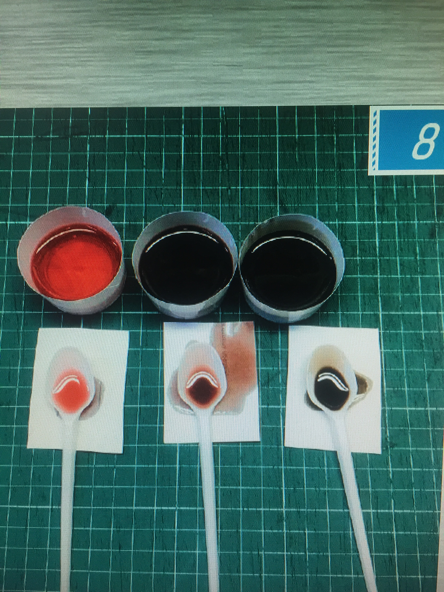

Масло и фильтр
В инструкциях к автомобилям с TF-81SC и TF-80SC может быть написано, что масло в эту трансмиссию заливается на весь срок службы. Но в наших условиях замена масла хотя бы раз в год или два существенно сокращает вероятность возникновения неисправностей. Дело в том, что этот агрегат довольно чувствителен к характеристикам жидкости, и потому я рекомендую менять масло каждые 20–30 тыс. км.
Масло достаточно быстро загрязняется, и это хорошо видно по цвету: на рис. 8 показано свежее масло, уже поработавшее, но еще в нормальном состоянии, и совсем плохое, которое давно требовалось заменить.
Трансмиссия со свежей жидкостью меньше склонна к перегреву – новое масло лучше отводит тепло. В блоке управления есть защитная программа, которая при достижении температуры 129 градусов чаще блокирует гидротрансформатор, однако лучше не доводить коробку до такого аварийного режима.
Период между заменами масла зависит от режима эксплуатации. При повседневных поездках в мегаполисе с его пробками или если водить машину в агрессивной манере, можно и за 10 тыс. км превратить жидкость практически в нерабочую. А при длительных поездках без резких разгонов масло может прослужить в несколько раз дольше.
Для замены рекомендуется фирменная жидкость Aisin AW – AW-1 или Toyota WS. Также можно использовать их аналоги – например, полусинтетические масла ATF Ravenol T-IV и Mobil (или Esso, это бренды одной компании) 3309.

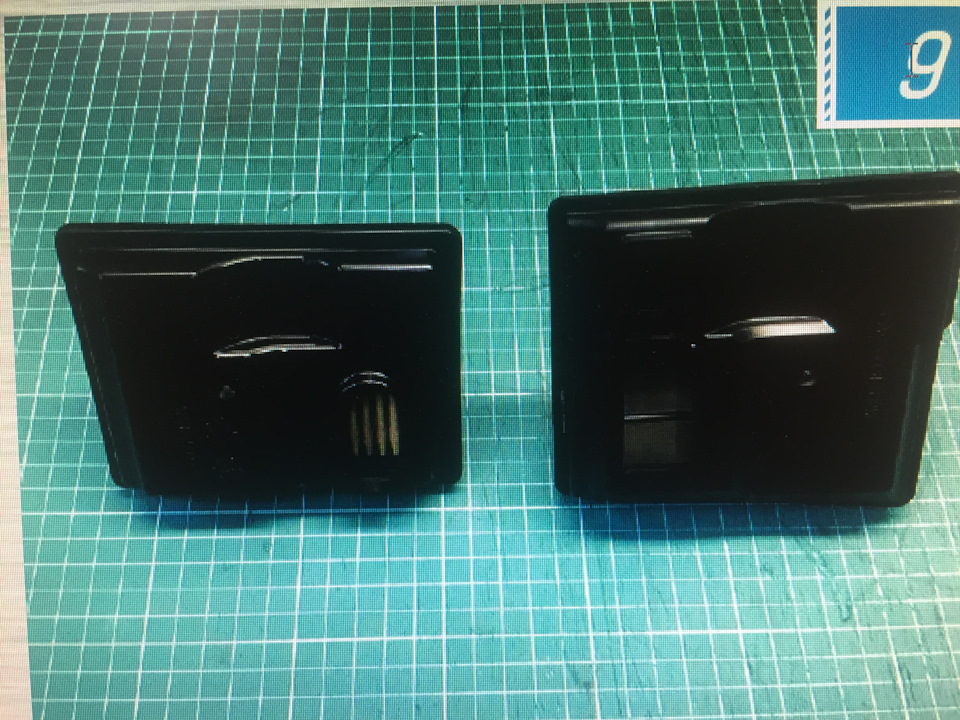

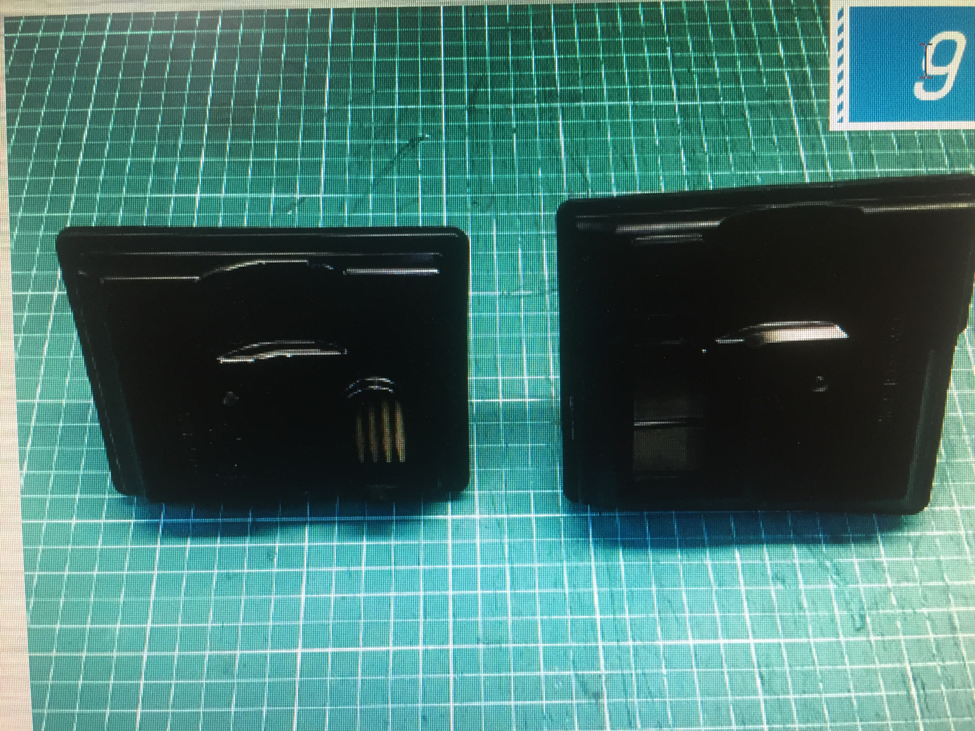

Масляный фильтр (9) расположен так, что для его замены нужно снять коробку и частично разобрать ее. Своевременная замена масла помогает держать фильтр относительно чистым. Это позволит оттянуть момент, когда замена фильтра станет необходимой.

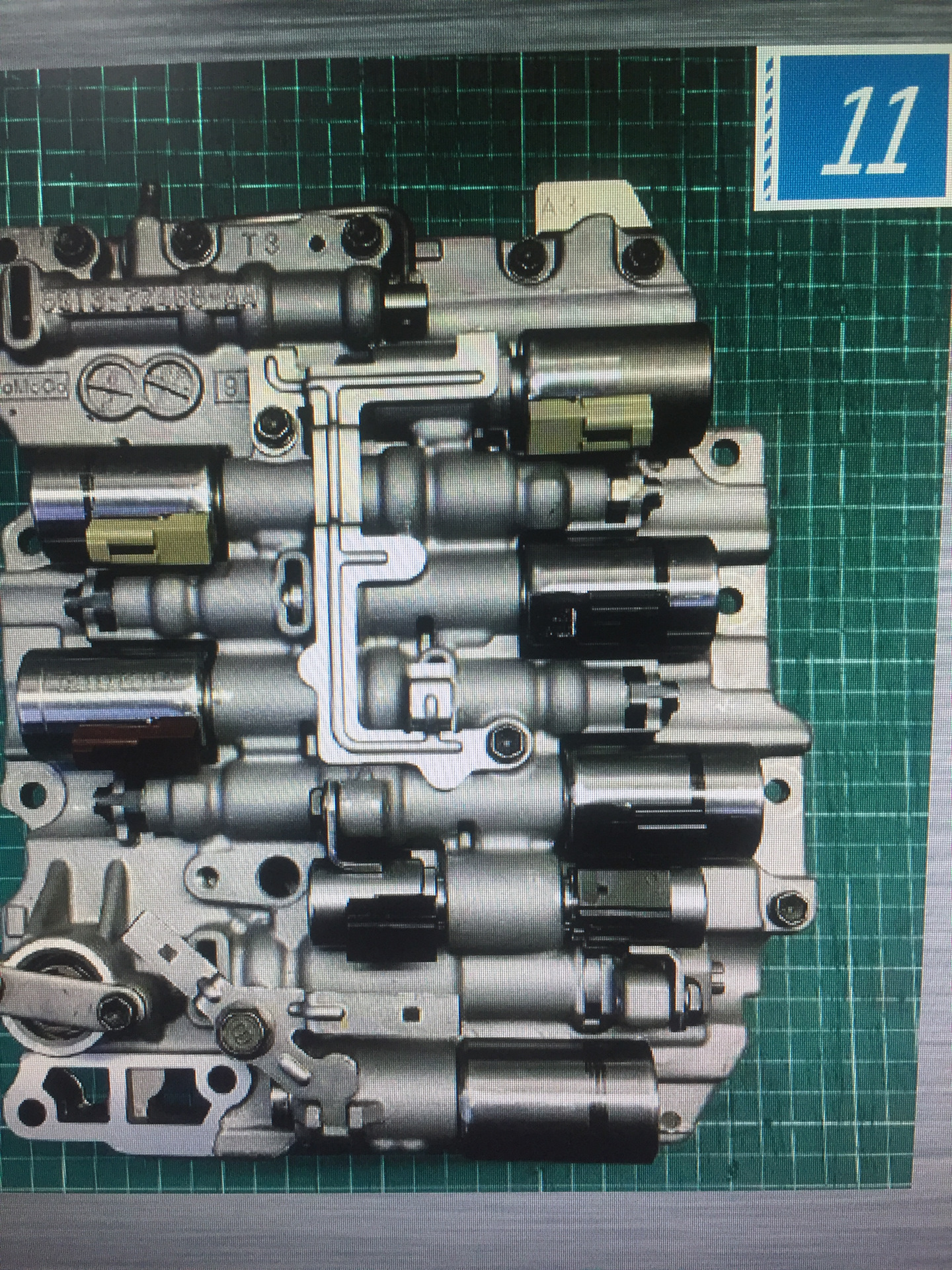

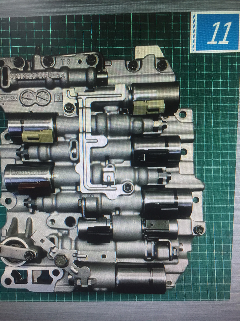

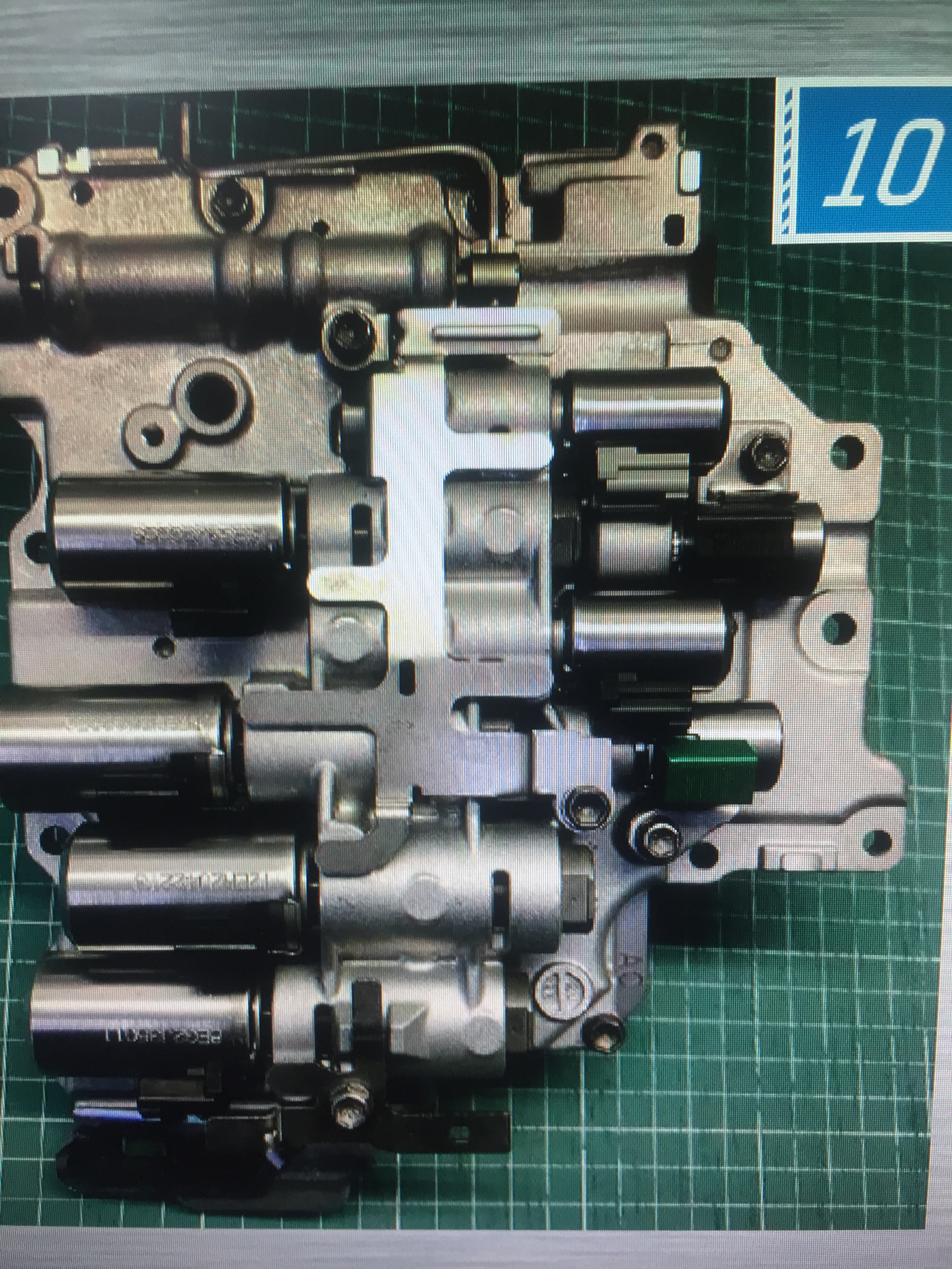

Гидроблок
В ходе модернизации гидроблок изменился полностью – разница видна, что называется, невооруженным глазом (10 – новый и 11 – прежний). При этом надо иметь в виду, что гидроблоки для разных моделей автомобиля – разные. На трансмиссиях до 2011 года возникало много проблем, связанных с износом. После модернизации их стало меньше, в том числе из-за сокращения количества механических клапанов. Но совсем избавиться от неисправностей не удалось. В средней части гидроблока, где установлен клапан блокировки гидротрансформатора (12), возможен повышенный износ как тела гидроблока, так и самого клапана блокировки. Причины могут быть разные: это и загрязненность масла (или выбор неправильного типа масла, ведь клапаны рассчитаны на определенные характеристики жидкости), и перегрузки. Износ становится заметен в процессе движения, когда блокировка гидротрансформатора перестает включаться и машина хуже разгоняется и расходует больше топлива.
Иногда автомобиль при трогании стоит после отпускания педали тормоза секунду или две, а затем резко, с толчком, включается передача и машина трогается. Даже на моделях с принудительной «нейтралью» (Opel Astra) толчка быть не должно, а уж на моделях, где такой функции не предусмотрено, к примеру, на Volvo и Land Rover, это точно свидетельствует о неисправности гидроблока. Виновниками могут быть электромагнитный клапан или плунжеры. Иногда к таким последствиям приводит сбой программы ЭБУ трансмиссии.
Кстати, не всегда, но довольно часто перепрошивка блока управления устраняет некоторые проблемы.

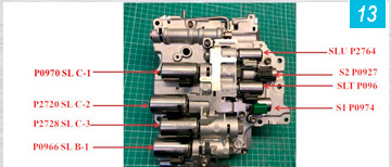

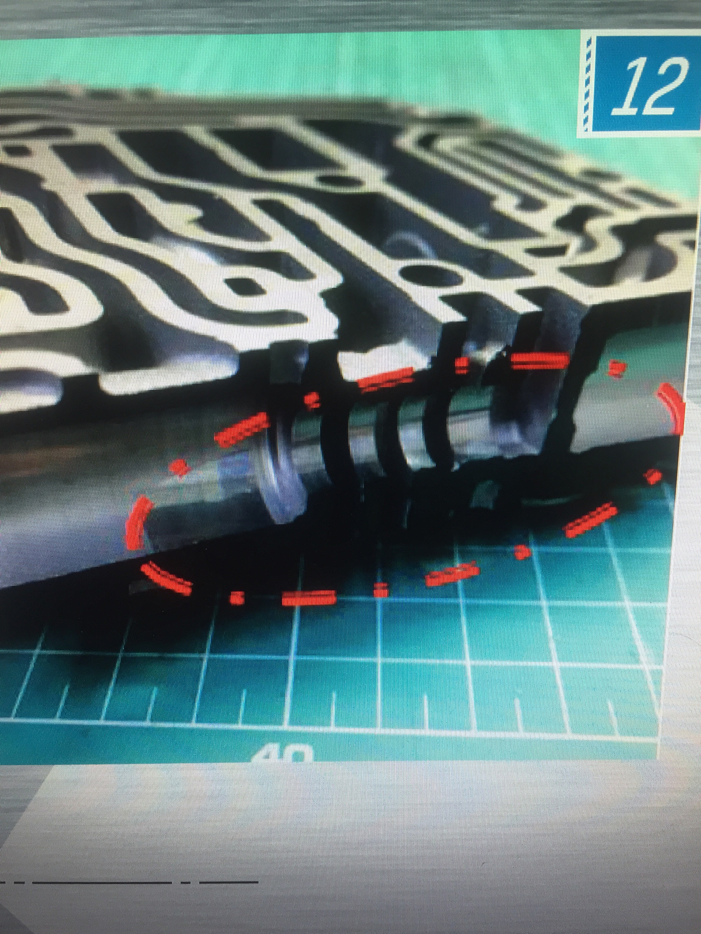

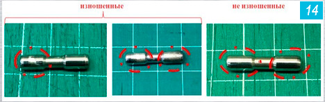

Дефекты соленоидов нетрудно выявить по кодам неисправностей (13). В гидроблоке используются клапаны двух типов: одни повышают давление при увеличении силы тока, другие – наоборот. Но износ рабочих поверхностей ухудшает характеристики и тех и других.
Как и клапан блокировки, регуляторы давления тоже изнашиваются (14), и их характеристики меняются. В итоге водитель чувствует нечеткое или, напротив, слишком резкое включение некоторых
передач. Жалобы клиентов при обращении в сервис выглядят так: толчки и пробуксовка при переключениях при резком разгоне или торможении. Толчки могут ощущаться и на исправной трансмиссии, если она еще не прогрелась, но на прогретой их быть не должно даже при резком нажатии на педаль акселератора.
На проблемы с клапанами укажет то, что толчки возрастают при резком увеличении оборотов двигателя, а при плавном разгоне их нет.
Если же толчки ощущаются постоянно и на любых скоростях, причина может быть в механической части – износе или повреждении резиновых, тефлоновых и резинометаллических уплотнителей или поршней.
Такой дефект может быть связан также с модулирующим клапаном в гидроблоке. В новой версии TF-81SC модулирующий клапан один, в прежних версиях их было два. Но основная причина – электромагнитные клапаны, непосредственно отвечающие за включение той или иной передачи.

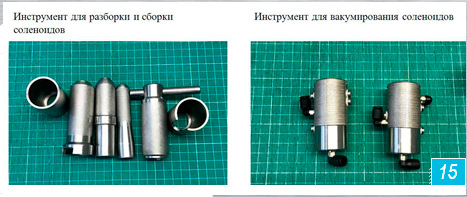

Для решения проблем с гидроблоком недостаточно его помыть и почистить, как это часто делают. Чистка гидроблока способна ненадолго убрать какие-то симптомы, но не решит проблему. И потом клиент вернется к вам – или уедет в другой сервис. Необходим профессиональный подход к диагностике, использование качественных запчастей и иногда довольно дорогостоящего оборудования. Очень советую применять фирменное оборудование и программы для диагностики и адаптации после ремонта. При выборе обязательно убедитесь, что приобретаемая вами версия поддерживает адаптацию. Полноценная адаптация требует нескольких часов движения в различных режимах.
Оригинальные соленоиды по отдельности не продаются, нужно менять гидроблок в сборе. Иногда дешевле поменять клапаны, хотя для этого понадобятся специальные приспособления (15). Но здесь возможны варианты: если изношены все клапаны, как это бывает при агрессивной езде, общая стоимость ремонта с учетом запчастей, приспособлений и работы может быть выше, чем замена гидроблока в сборе. При плавном движении изнашиваются три- четыре клапана.

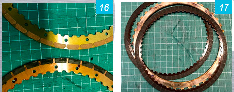

Как практически все автоматические трансмиссии, этот агрегат Aisin AW не любит пробуксовок и агрессивной езды в течение длительного времени. Я уже упоминал выше, что TF-81SC и TF-80SC чувствительны к перегреву. Экстремальные режимы работы сначала приводят к изменению характеристик коробки по команде блока управления, а затем электроника автомобиля может ограничивать и обороты двигателя. Но не стоит рассчитывать на то, что электронные «мозги» спасут трансмиссию от всего, некоторые настойчивые водители могут преодолеть и такую защиту и все-таки испортить агрегат.

Сами планетарные ряды в этих коробках практически никогда не выходят из строя. Это может случиться только при очень больших перегрузках. Но в трансмиссии кроссоверов Mazda CX-7 и CX-9 довольно часто встречаются проблемы в соединении раздаточной коробки с дифференциалом. Похоже, со временем заложенная на заводе смазка теряется, и это влечет выход из строя шлицевого соединения. Методы устранения – замена дифференциала в сборе либо его восстановление – наплавка металла, термическая обработка и нарезка новых шлицов.
И потому, если владелец машины увеличит мощность двигателя (например, чиптюнингом) и момент будет превышать допустимый порог, срок службы трансмиссии может резко сократиться. Чувствительна коробка и к низким температурам. Я рекомендую своим клиентам зимой сначала слегка прогреть двигатель при селекторе в положении P, затем переключить его в D и подержать машину на тормозе около минуты или чуть больше. И затем двигаться очень плавно первые 5–10 км, пока коробка передач не прогреется.

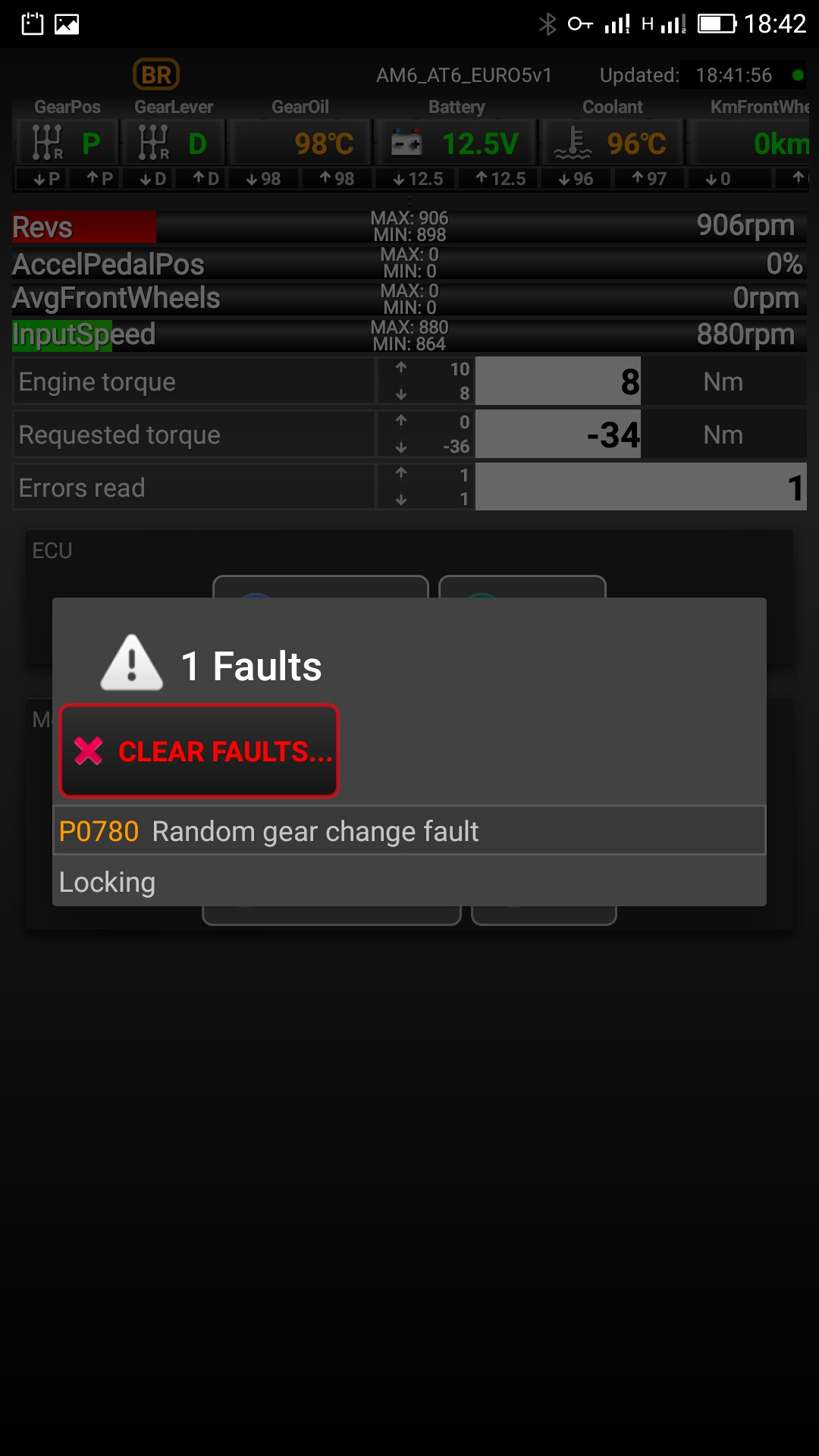

Добрый день. На Ситроен С5Х7 3.0 V6 2008 года есть новая коробка AM6 TF80-CS, но 2005 года. Возможна её установка с перестановкой гидроблока со старой на новую?
Здравствуйте, столкнулся с такой проблемой, купили машину в какой-то момент она перешла в аварийный режим и выдает ошибку слабое давление соленойда ц, и это всегда происходит на горячуюю а на холодную работает отлично, слили частично масло оказалось черное но гарью не воняло, что посоветуете делать в такой ситуации, коробка af40-6 opel insignia 2.8
В качестве временного решения может помочь промывка гидроблока и замена этого соленоида.

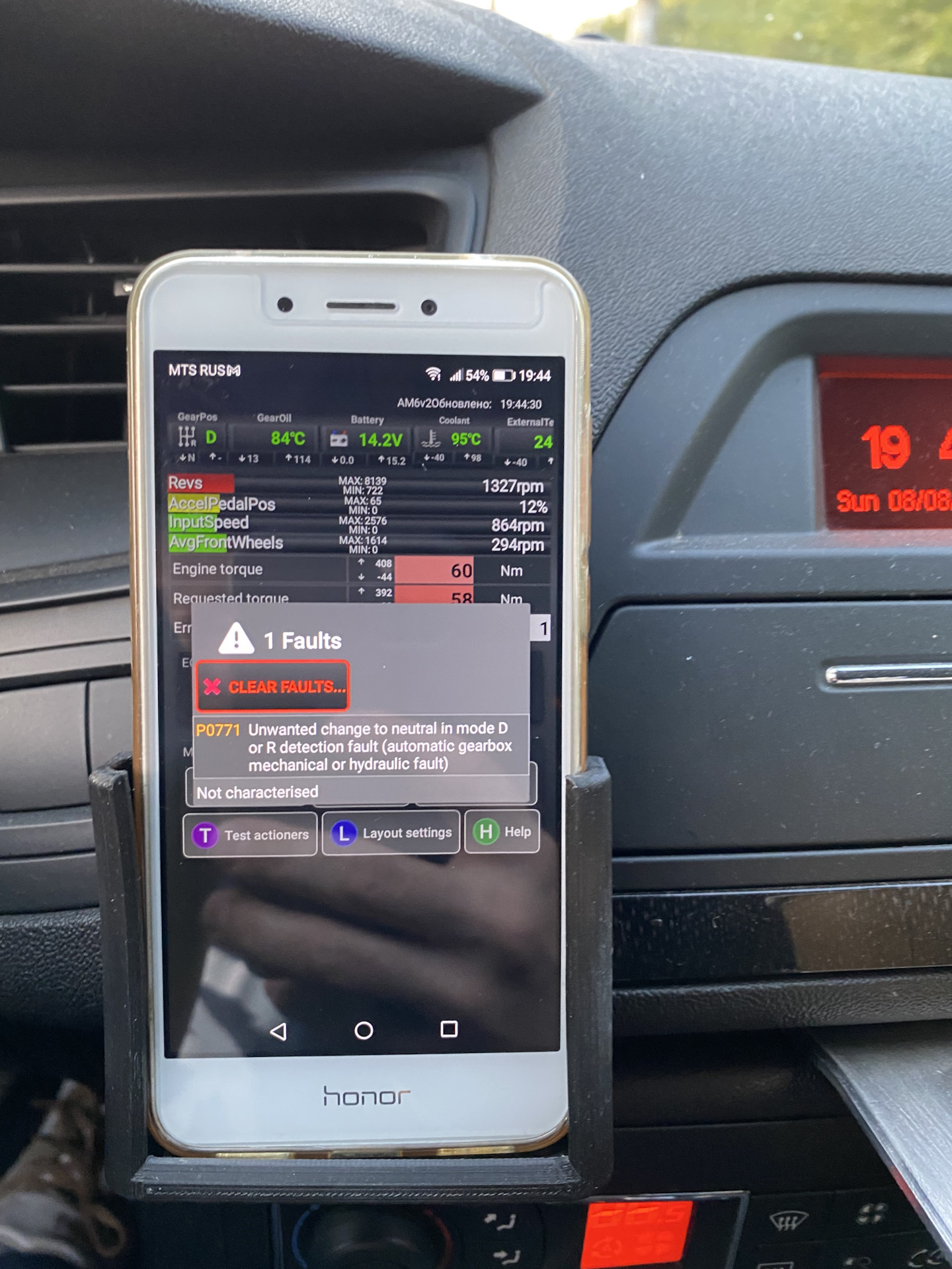

Не подскажите как перейти в аварийный режим N в коробке AW TF-80SC на Alfa Romeo 159, в ситуации когда зажигание не работает?
Хеллоу мен, там с боку должен быть маленький "лючок" пластиковый его открываеш там типа кнопка для нажатии или дёрганье не помню… С помощью ней убираешь блокировку режима паркинг (без зажигания)…

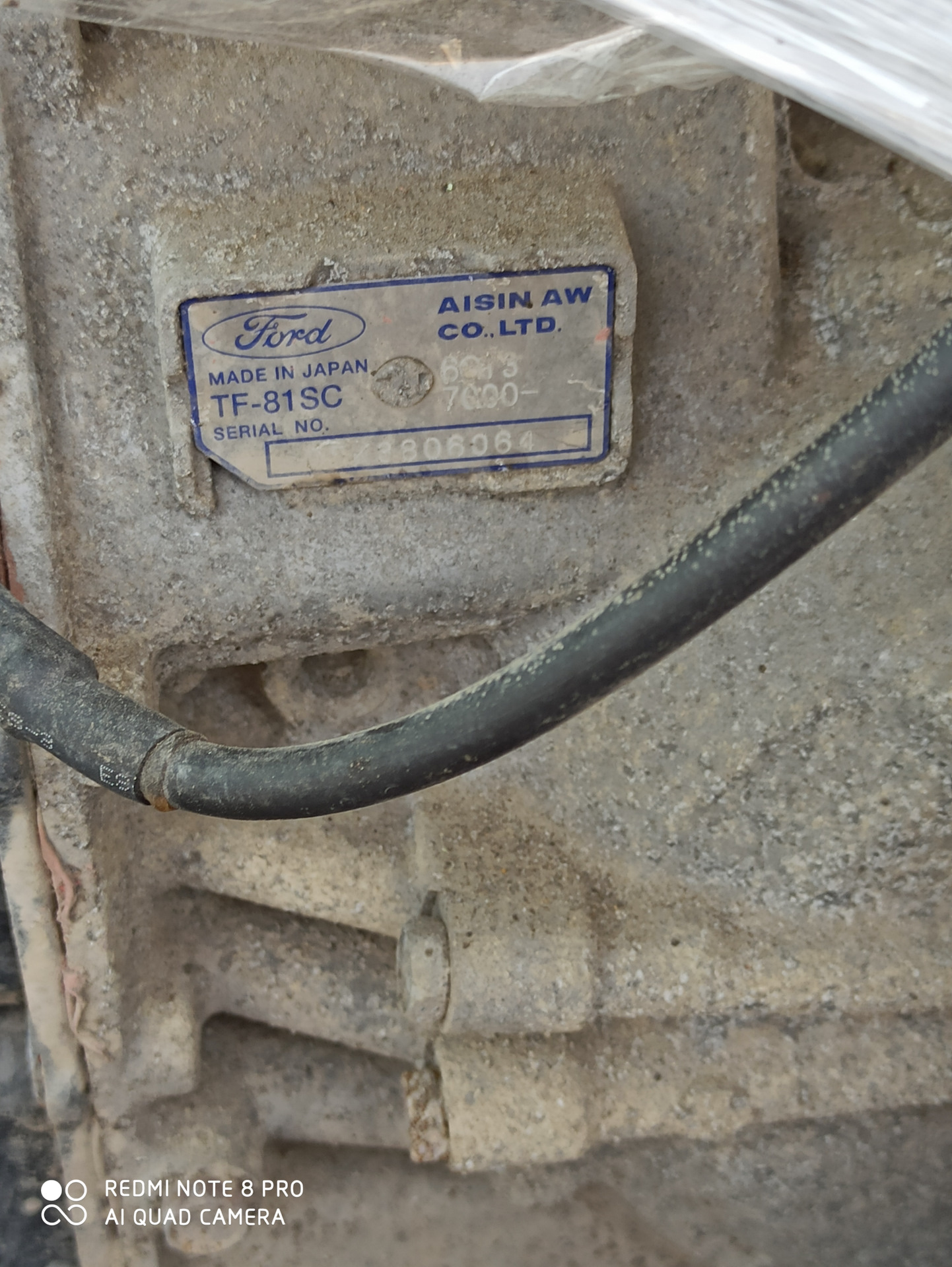

Коробка с гидроблоком TF-81SC после 11 года выпуска подойдет ли в замен такойже коробки но выпущенной до 11 года, тоесть гидроблоки разные?

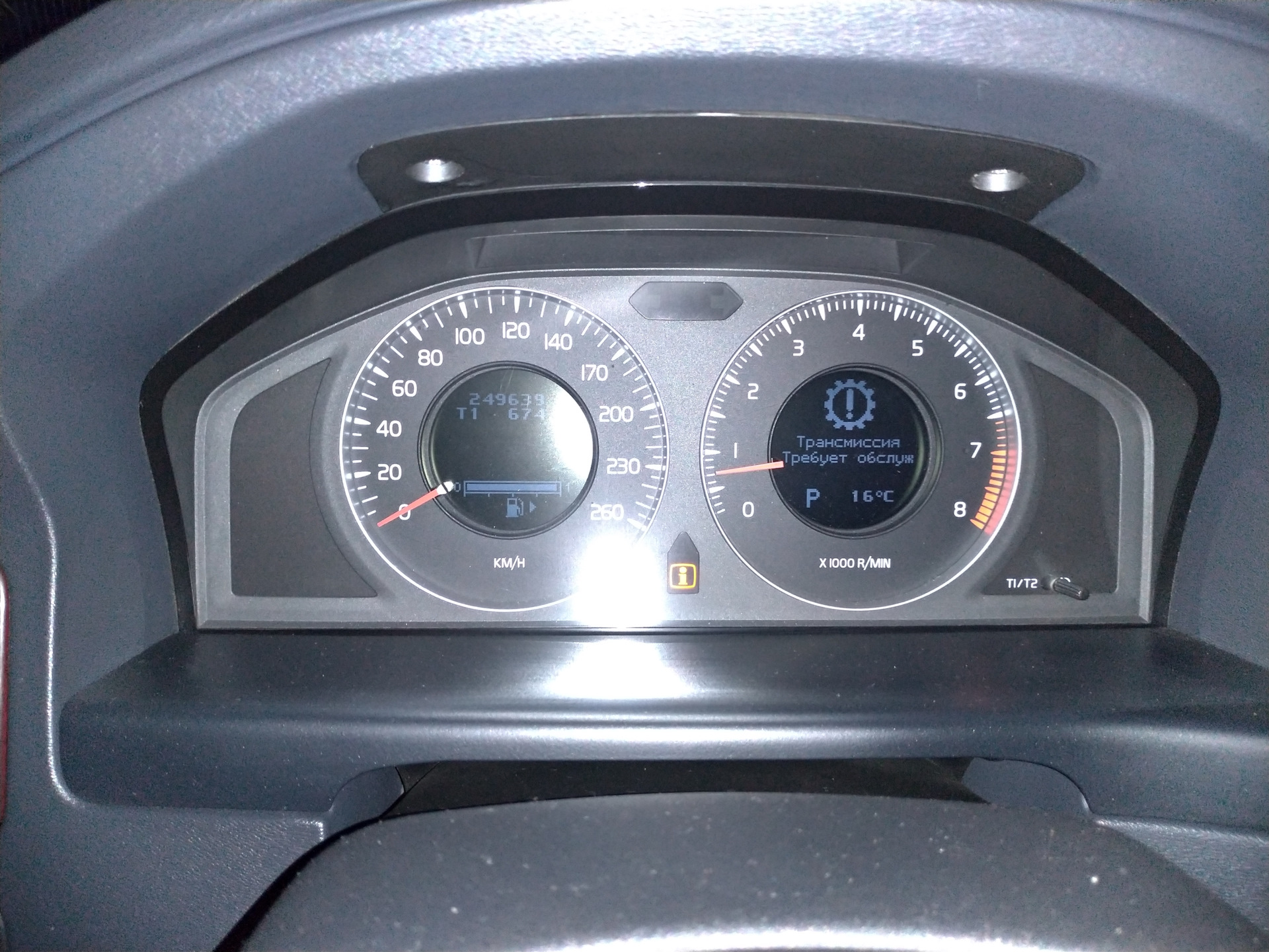

Здравствуйте. Volvo xc60 2010 года, пробег 208 тыс. вывалилась ошибка p0741, трансмиссия требует … передачи при этом что на повышение что на понижение переключаются нормально. Ошибка появляется при разгоне больше 110 км/ч в горку. Что это ГТД?
Приветствую. Чем то решился твой вопрос ?

После приобретения Peugeot 508 2012 2.0 hdi AM6C Euro5 106тыс.км. столкнулся с перегревом акпп при долгом движении в пробках. Когда ATF нагревается выше 92° появляются толчки при переходе N-D и отпускании тормоза, при трогании момент передается на колеса с секундной задержкой как бы с проскальзыванием. Коробка может уйти в аварию, но после остывания 5-10 мин едет как ни в чем не бывало. Произведена частичная замена atf с выставлением уровня.
Жалоба массовая на форумах владельцев PSA, ставят доп.радиатор охлаждения, но часто ситуация не меняется. Штатная система охлаждения/ прогрева реализована через маленький теплообменник. Что посоветуете?
Присоединяюсь к вопросу. Проблема 1 в 1.
Радиаторы мыл, доп.охлаждения нет. Сделал частичную замену масла в акпп
