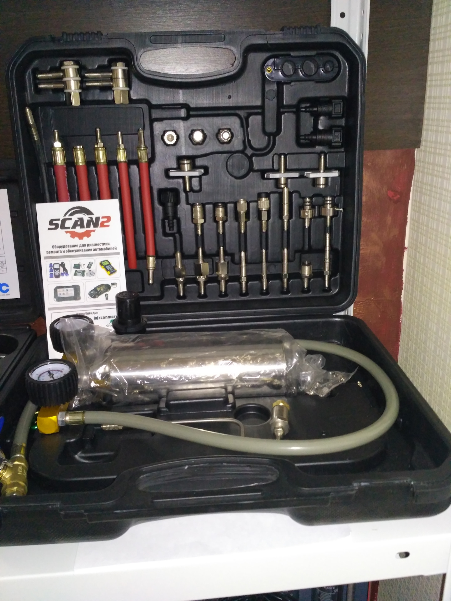

Аппарат GX-100 предназначен для очистки топливных систем бензиновых и дизельных двигателей без разборки и снятия форсунок. Рекомендуется к использованию в небольших автосервисах и частных гаражах. Приспособление работает при помощи стационарного или автомобильного компрессора.
Позволяет очистить:
— Впускной тракт, распределительную магистраль, регулятор давления топлива и трубопроводы от смолянистых отложений
— Инжекторы (форсунки) — от смолянистых и карбоновых отложений
— Клапана, камеру сгорания, свечи, верхнюю часть поршня и поршневые кольца от нагара (карбоновых отложений)
Результат очистки топливной системы впрыска:
— Оптимальное распыление форсунок
— Улучшение смесеобразования и наполнения цилиндров топливно-воздушной смесью
— Улучшение сгорания топливной смеси
— Повышение эффективности работы двигателя
— Устойчивая работа двигателя
— Устранение провалов во время ускорения двигателя
— Восстановление компрессии
— Улучшение динамики автомобиля
— Устранение детонационных стуков
— Снижение СО и СН
— Возможность регулировки СО и СН в выхлопе
— Снижение дымности
— Уменьшение расхода топлива
— Увеличение срока службы инжекторов, клапанов и других частей топливной системы
Технические характеристики:
— Объем баллона для чистящей жидкости, л 0,8
— Максимально допустимое давление в системе, Бар 6
— Максимально рабочее давление подводимого воздуха, Бар 6
— Пределы регулировки давления, Бар 0-6

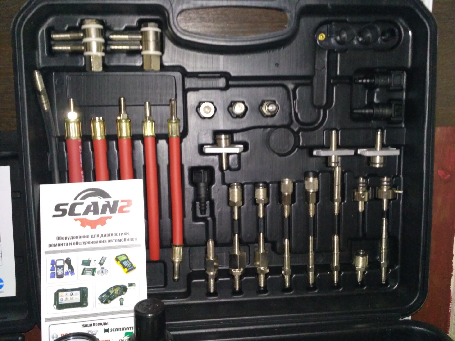

— Количество переходников, шт. 28
