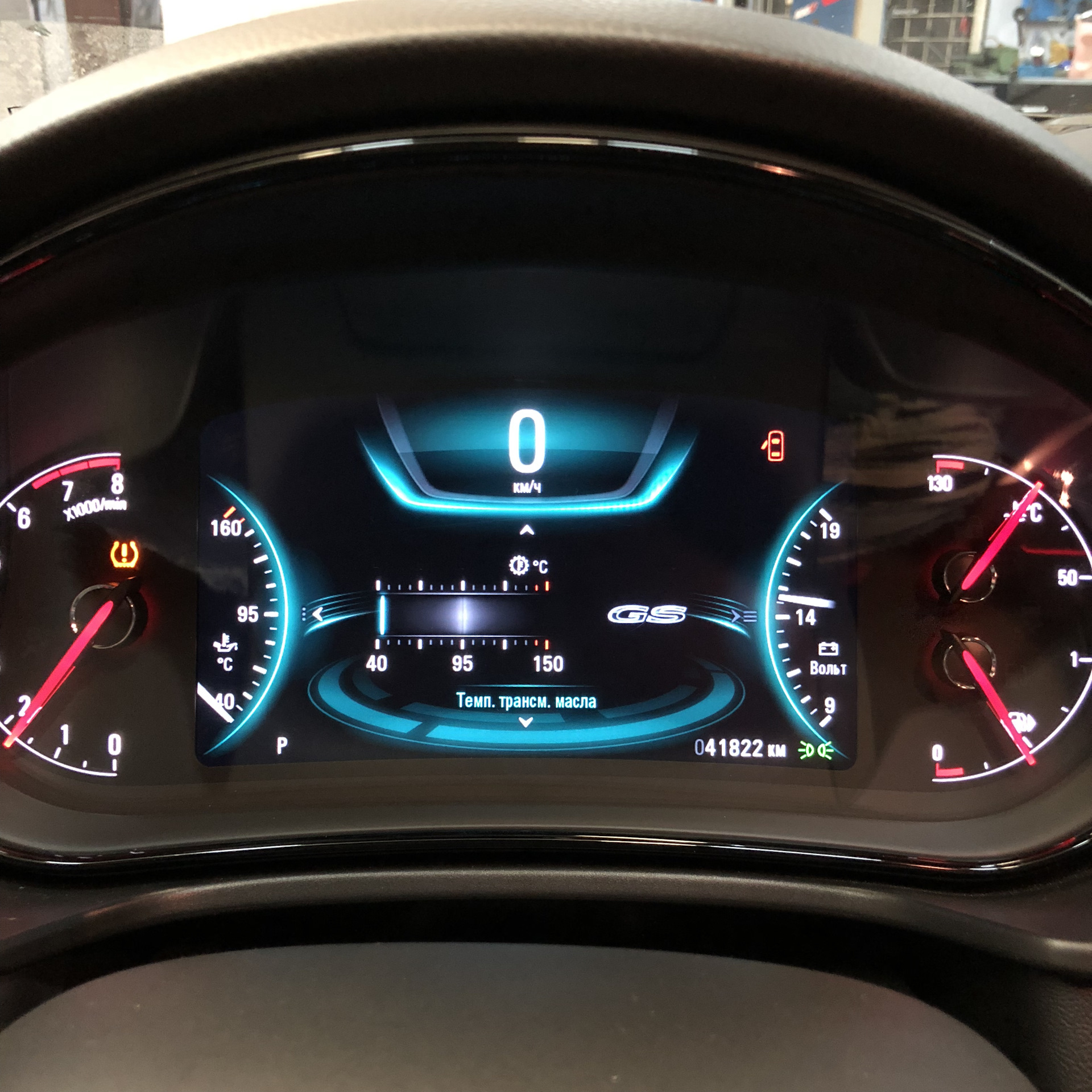

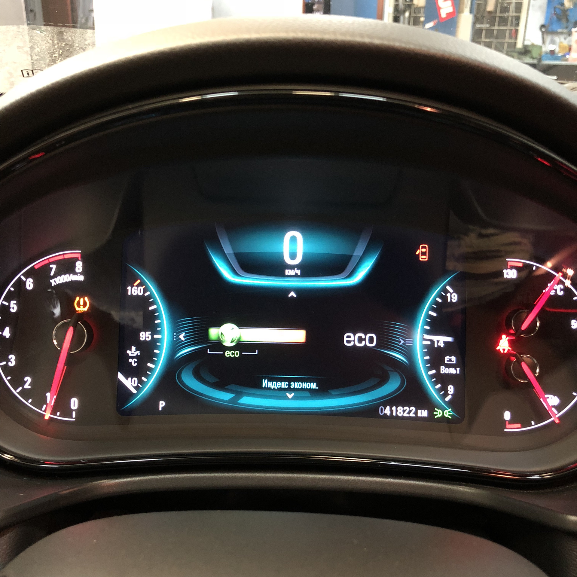

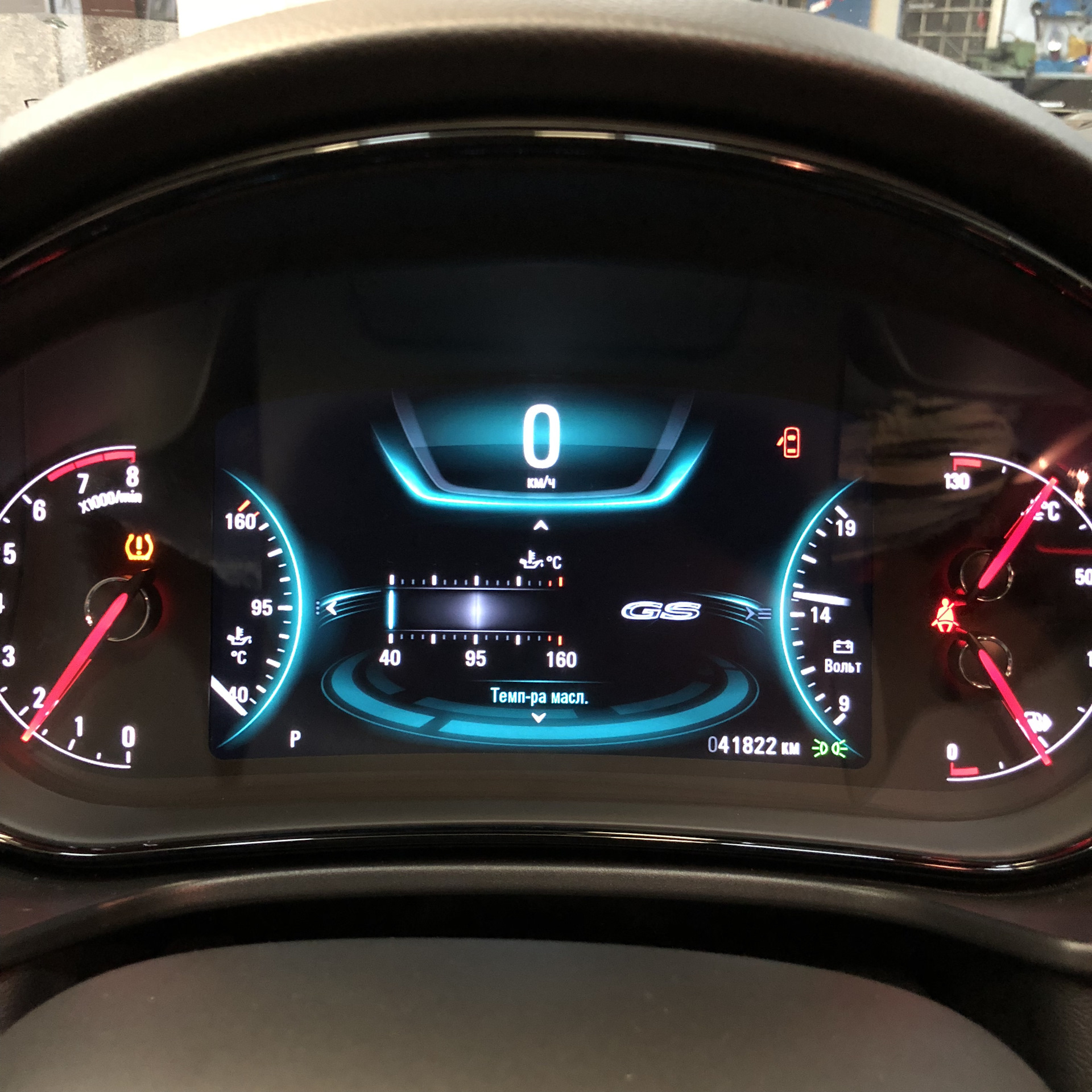

Опции БК на рестайл Opel insignia. Темы просто бомба! Температура акпп, гироскоп, давление масла!

А прошивается только такой БК?
К маленькому экрану ничего нельзя добавить?)
Конечно же можно!

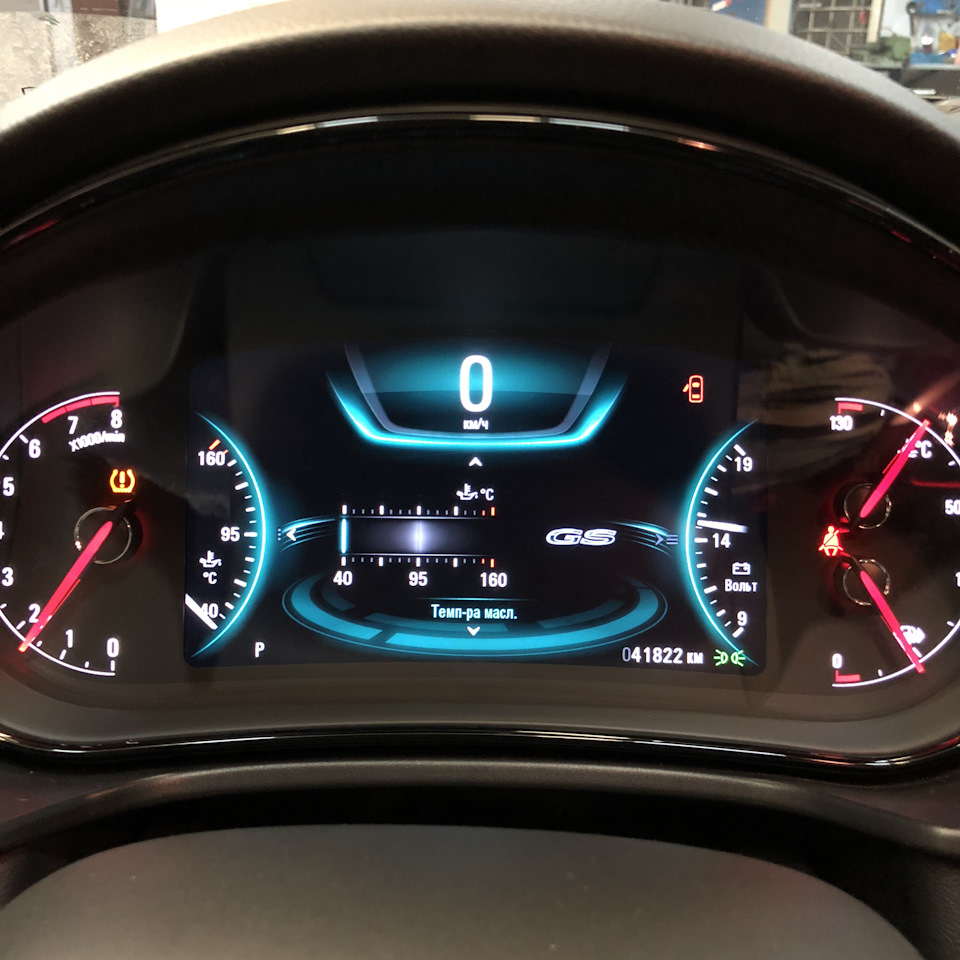

Жаль только левая стрелка "t° oil" так и висит на "пол шестого" и ничего рабочего туда так и не открыли =(
Ну не у всех же она не работает)
На 1,6Т SIDI из-за отсутствия датчика у всех ж "висит")))
Думал допрошиться, но пока в левой стороне датчика рабочего нет и смысла выходит нет!)
Дело в том что датчик это один из многих опций, которые допрошиваются. Свет клином на нем не сошелся. Лучше так чем вообще пустое место
Ну да, тут уж кому как, …кому и на "пол шестого" тоже хорошо, чем вообще ничего :D
Мы сейчас о чем именно? О стрелке или эрекции? Если о стрелке, то лучше чем пустое место.
Если об эрекции, то куча способов все исправить и не мириться с пол шестого👍🏻
Алексей, ну сколько людей, столько и мнений, кому то нравятся куча НЕ рабочих вкладок и стрелок, лично по мне, если есть прибор и его принципиальное рабочее предназначение — он должен работать. Если датчик не рабочий, то и смысла от него ноль из нуля и смотреть на него никакого кайфа ИМХО )))

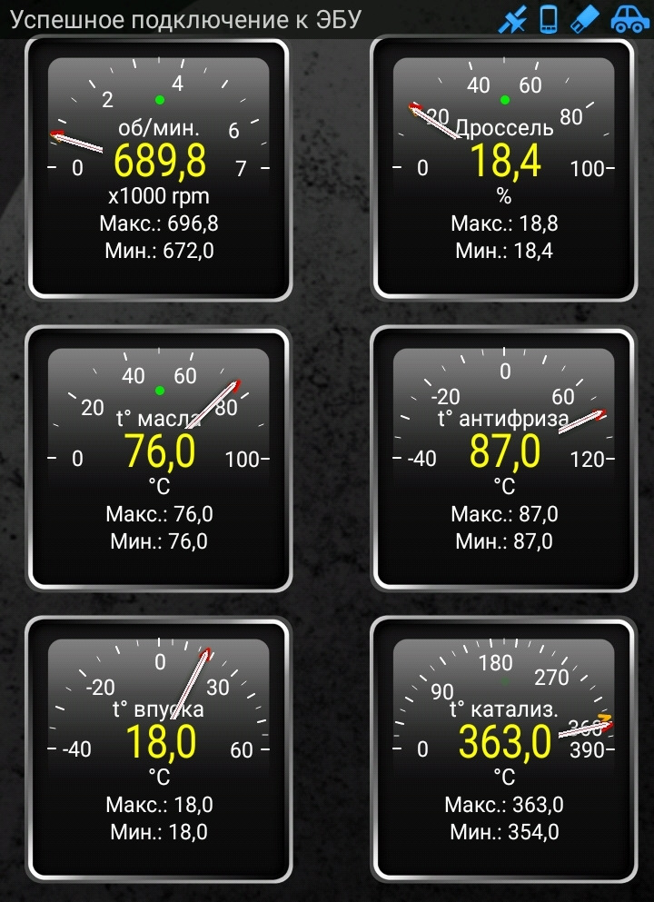

А так то темка реально красивая, но не слишком функциональная по мне, но вот почему то через ELM 327 и температуру масла кажет и ещё много всяких нищтячков, которые тут (в открываемых вкладках) почему то не работают =)
Так вопрос в куче или только в стрелке? Куча вкладок бесполезна, а вот симметрия важна
GoshaStreetRacer
Не совсем понял что ещё не работает? Кроме стрелки масла всё активно и всё показывает
Как и во вкладках t° Oil не активна так и стрелка тож. Честно очень жду рабочюю левую стрелку, чтоб симметрия была полностью активнопригодная=).
Кстати если через OBD сканер температура Oil показывает на движке 1,6 SIDI, почему не получает её открыть и на приборке?))
Вставь датчик и всё заработает
GoshaStreetRacer
разные датчики
Тобишь выходит должно быть два паралельных датчика t° Oil для показаний в ЭБУ и на приборке? А с одного снять одни и те же данные не реально?
Может и реально. Осталось попробовать
Я верю в вашу команду, у вас должно получиться =)))
Уговорил, попробуем)

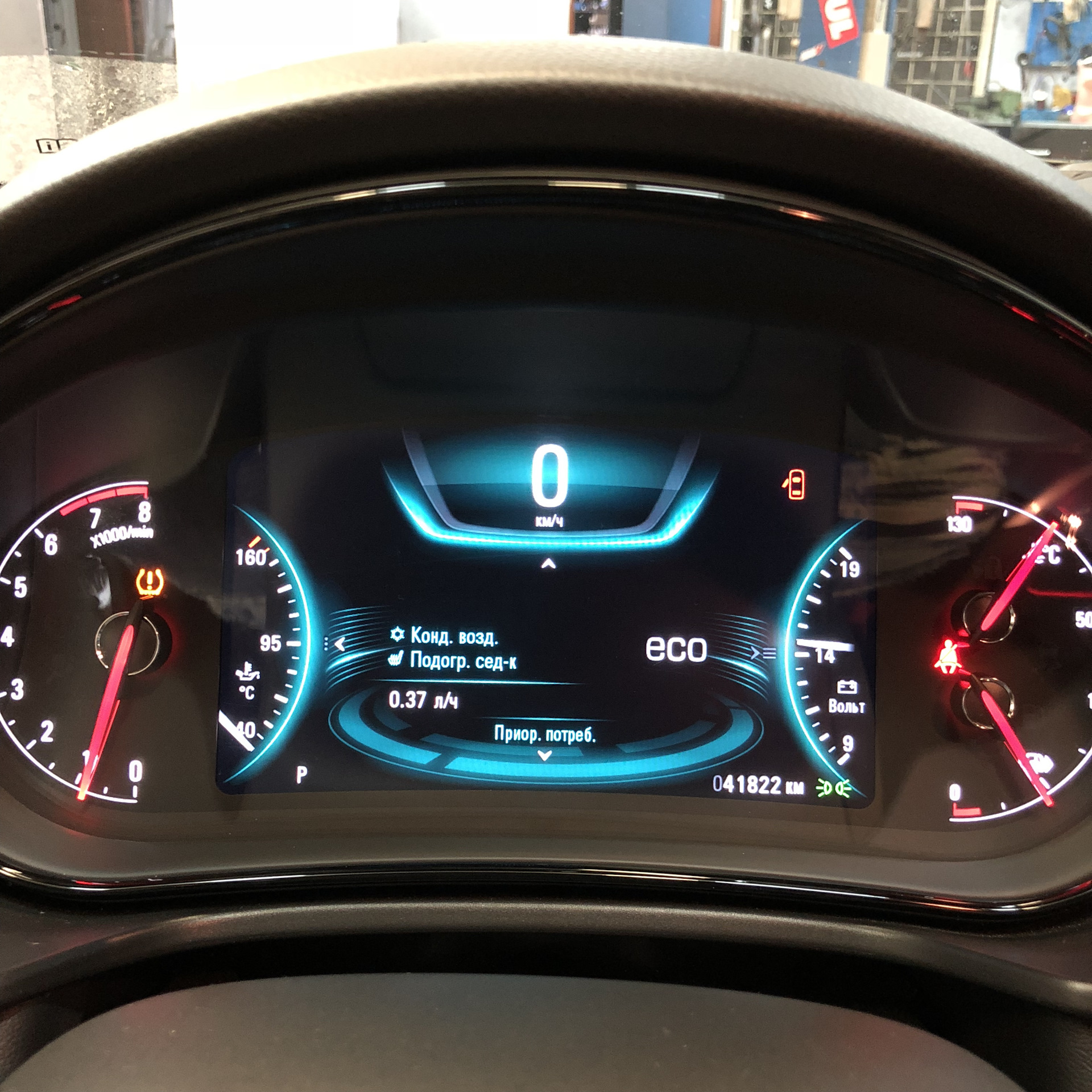

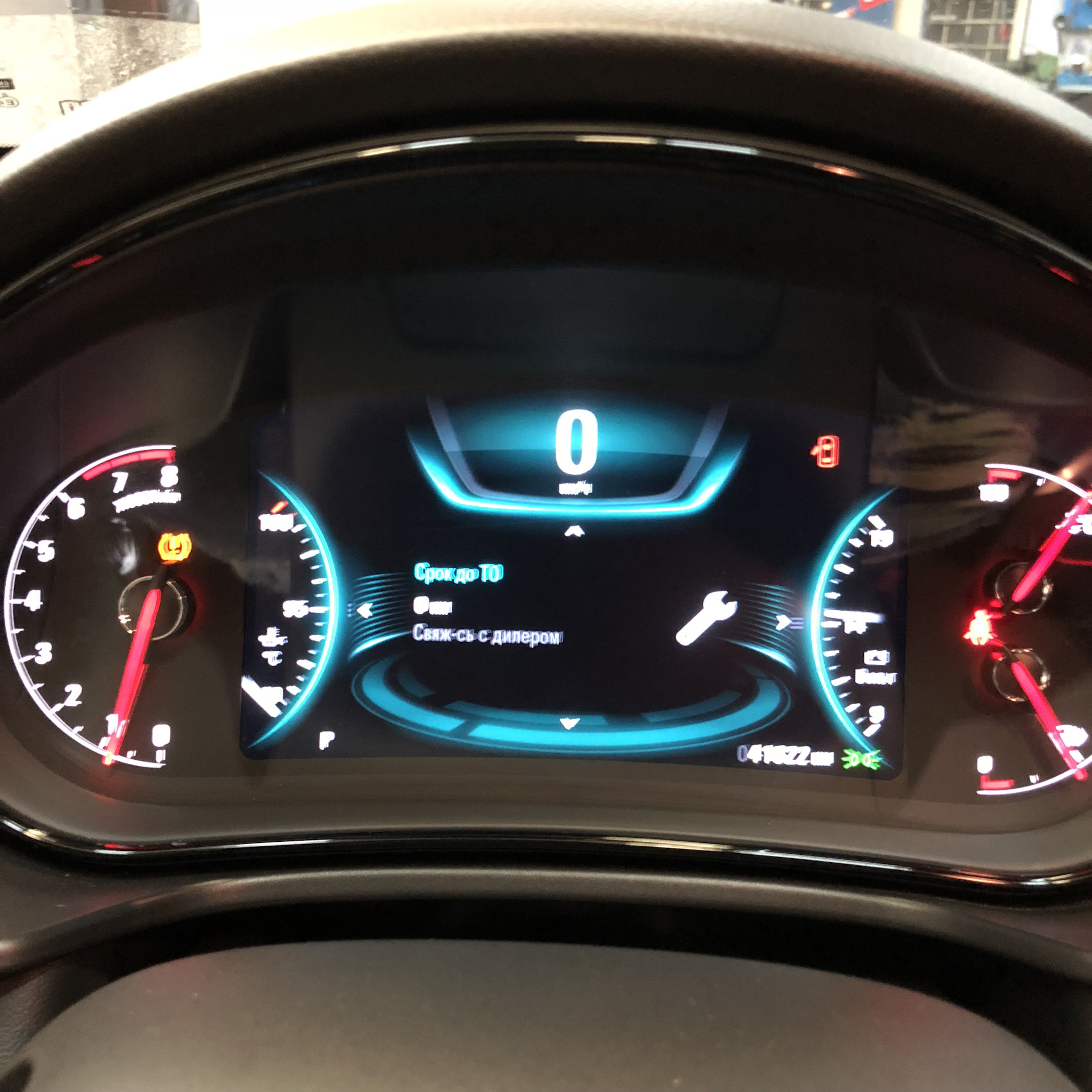

На 6-фото сверху, "подогр. сед-к" (это подогрев сиделок или все же сидушек). А в целом красиво, и функционально выглядит!

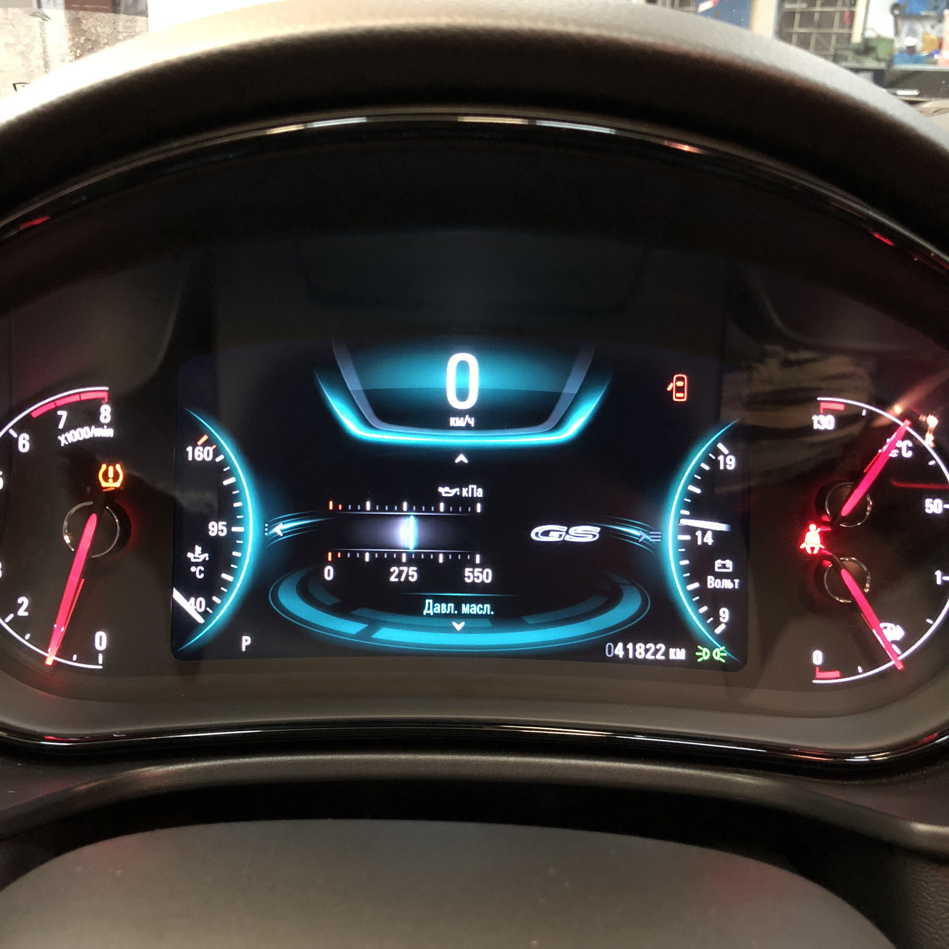

За давление масла отдельное спасибо от мазуты :-)

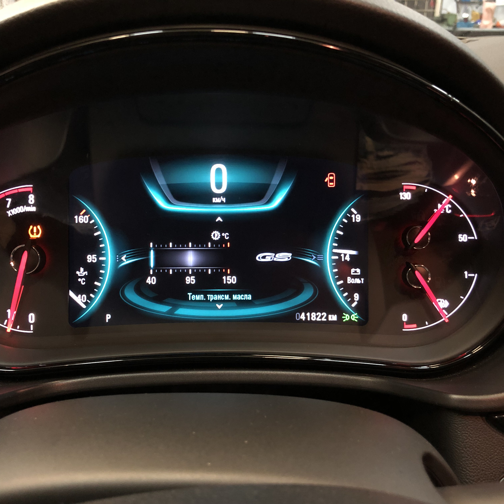

Вот бы его или температуру масла коробки поставить в левую полушкалу, вместо вечно лежащей из-за отсутствия датчика — температуры масла двигателя.
Есть мысли как его оживить
И мысли по второй половинке. Еще есть варианты
Так и думал, что вы над этим работаете, и появление температуры масла коробки и давления масла тому подтверждение. Поэтому и не тороплюсь на перепрошивку.
А если это через пару лет откроется? Просто те кто перепрошил приезжают дошиваться и всё. Так что странно, что не торопитесь
