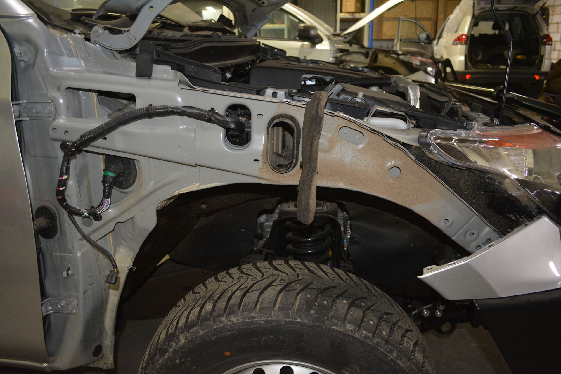

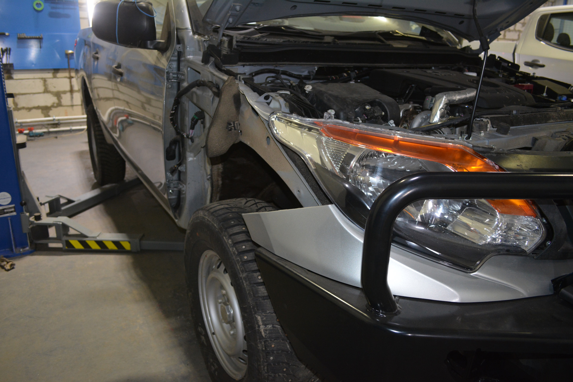

В Нашу мастерскую на несколько дней заскочила парочка новых Элек.

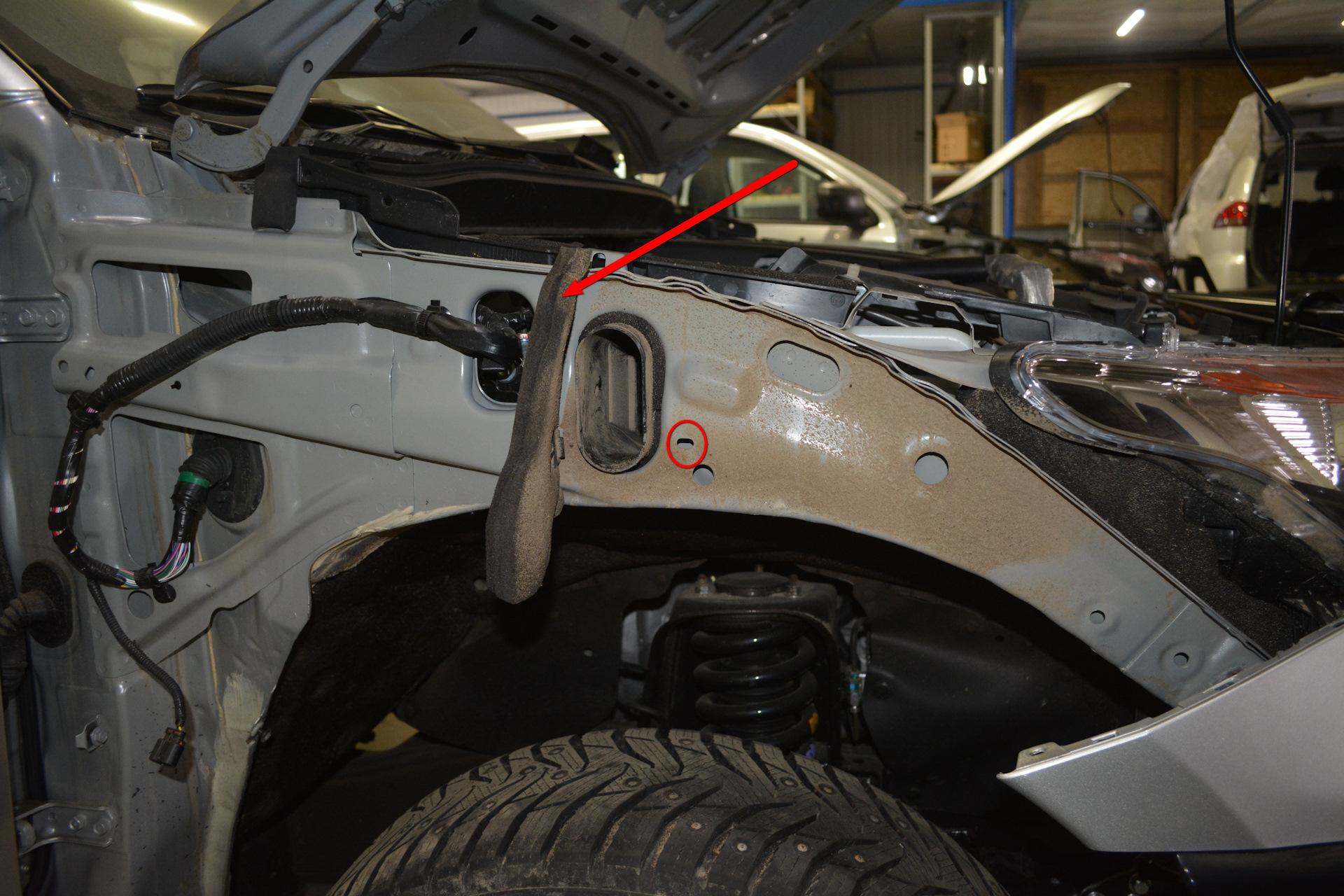

Подразобрав немного новые машины, нашему взору открылась картина "маслом". Странная конструкция забора воздуха. У новых Люсек это уже происходи из под крыла, а не из под капота. Смутило количество грязи в зоне забора воздуха, в фильтр. Машины пробежали всего по 3 тыщи. Заинтересовало! Начали думать, гадать… Показалось, что если бы черную фиговину Тайцы поставили в другое место, а там и отверстие предусмотрено… то было бы намного чище там, где воздух попадает в фильтр.

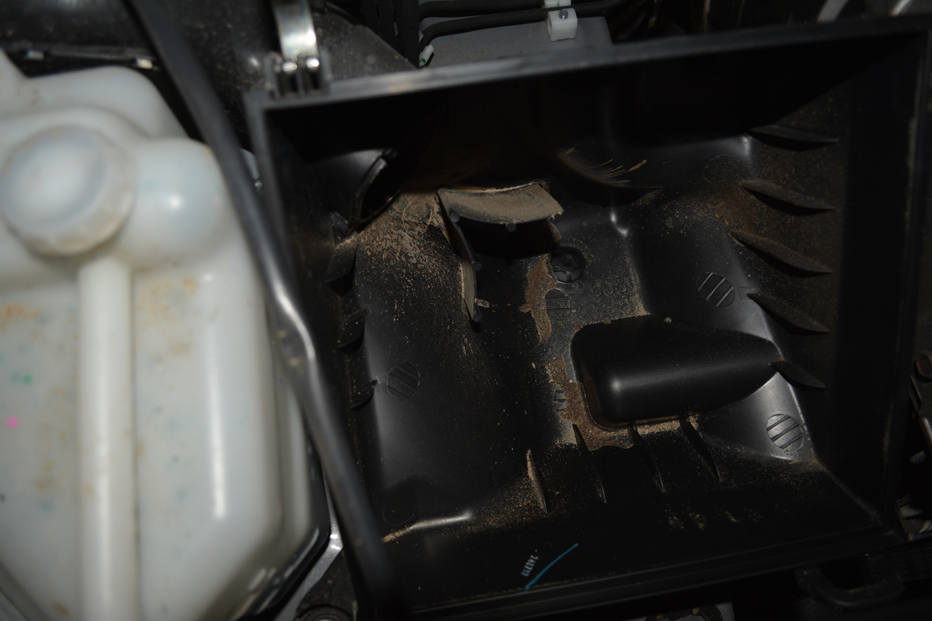

Мы заглянули в корпус фильтра и там не очень чисто… И даже в конструктиве корпуса фильтра есть отсекаетель грязи…
Как вы считаете, нужно переставить черную фигню)?

подкрылки стоят, но путь воздуха так же виден. Ездил в Грузию в сентябре. проезжал Калмыки по пескам, ТАК ВАЩЕ УЖАС Вытряхивал фильтр
фильтр я и в старом паджерике тряс после песков, они куда хочешь попадут. Особенно если ехать колонной и не первым :) Я ездил по Устюрту один и то полный фильтр был.

Это получается, что там на ТО нужно и фильтр воздушный менять и чёрную фигню под крылом менять/пылесосить?
Фильтр нужно менять почаще, черную фигню можно не трогать)
Видимо так организован забор воздуха чтобы воды не хлебануть.Типа-от пыли, меньшей из зол.В этот передний отделённый короб при езде по воде может быть волна с меньшей скоростью набирается, и если перегородку перенести то картина изменится к худшему? Ну не дебилы же они конченные?!
Трудно угадать задумку производителя…Нужны лабораторные испытания)
Нужно наростить на воздухозабор другую черную фигню — шнорк))) Но вообще очень странная конструкция. А откуда воздух под крылом в достаточном объеме берется? Турбодизель же покруче пылесоса воздуха поребляет и если там пара щелей между панелями (это если с обеих сторон такие перегородки поставить) — так он тупо не поедет никуда…
Крупнощелевое крыло)))
Так эта фигня не для воздуха, а чтоб дальше по крылу к двери не летело всякое и не попадало на проводку в том числе.
По ситуации — это конечно эпик фэйл. После астаханской пустыни мне не приходилось чистить фильтр и пека в корпусе не было.
На противоположной стороне, этой перегородки нет. Так что вывод не верный.

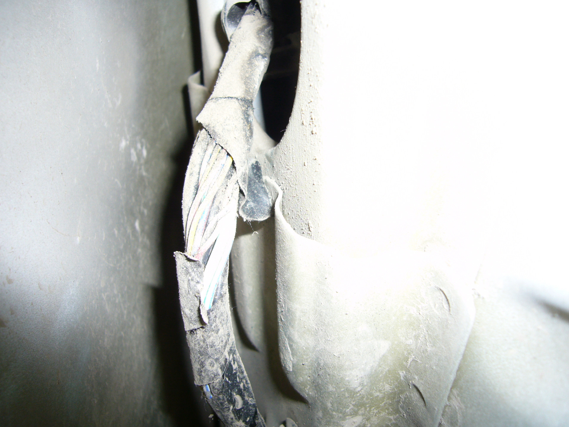

А жгут проводов в крыле родной? Как то он небрежно изолентой перемотан
Родной) девственный!
RomanPerm
Свою когда антикорил такая же ерунда была. По ходу у них дефицит изоленты!
RomanPerm
В НМПС жгут справа на моторном щите тоже не домотан пару сантиметров.

Дыра эта так и манит шноркель: "Войди в меня, войди". А ты про какую-то черную фиговину переставить.
Так переставить проще, чем хобот врезать)))
Да тут осталось-то только крыло продырявить. ))))
Не думаю, что от перестановки местами этого "слагаемого" "сумма" изменится.

Колесом больше грязи не начнёт закидывать?
ХЗ, в первозданном виде за шторкой же чище…
Тогда переставить и через 3 тыщи посмотреть на результат )
PS Tuning
Появится разрежение, появится и грязь.
Думаешь разряжение всему виной)?
На верхнем фото угадывается как идёт воздух. Те места где нет движения воздуха или где заменяется остались чистыми.
Значит дырявим крыло)))
