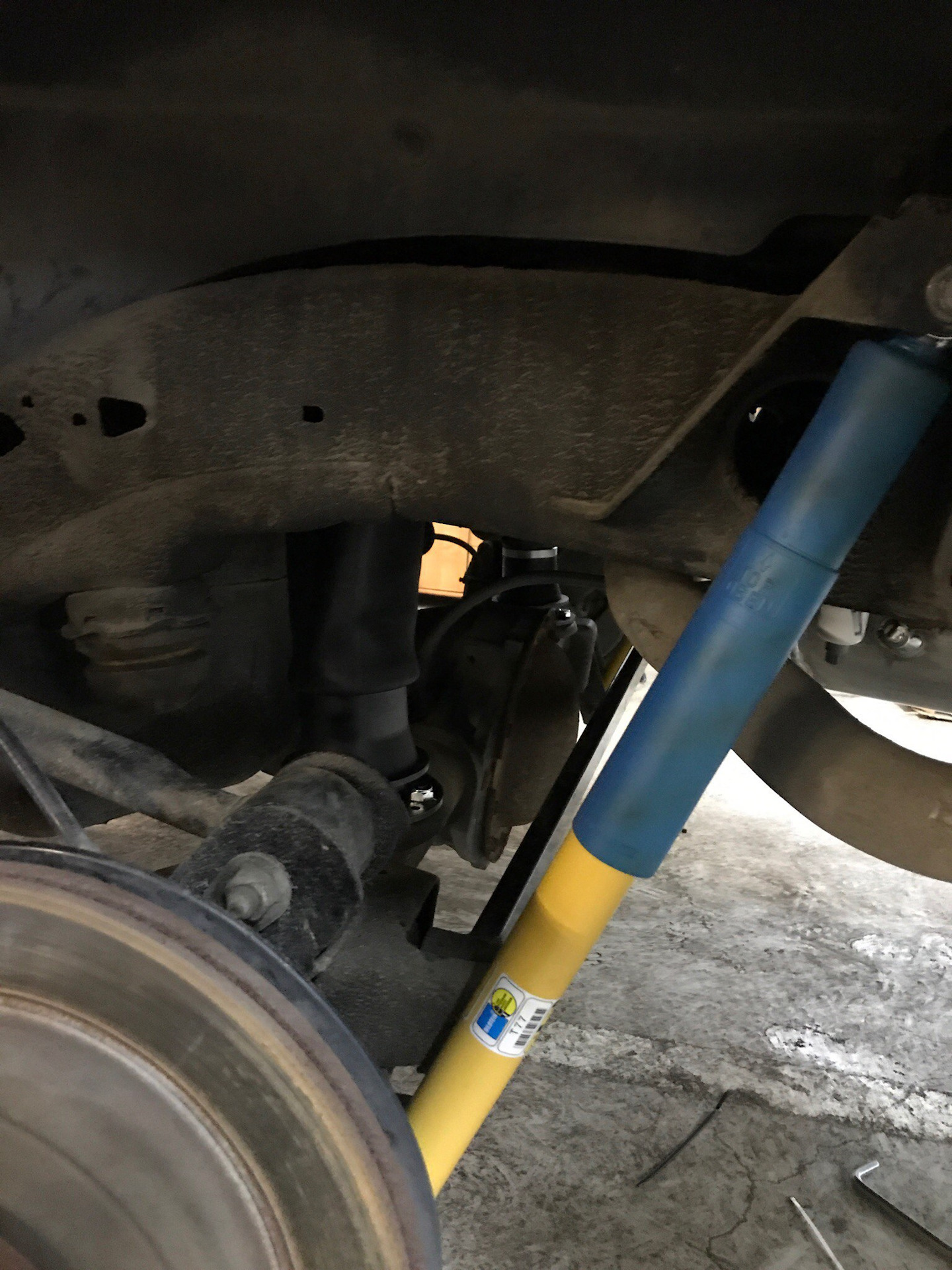

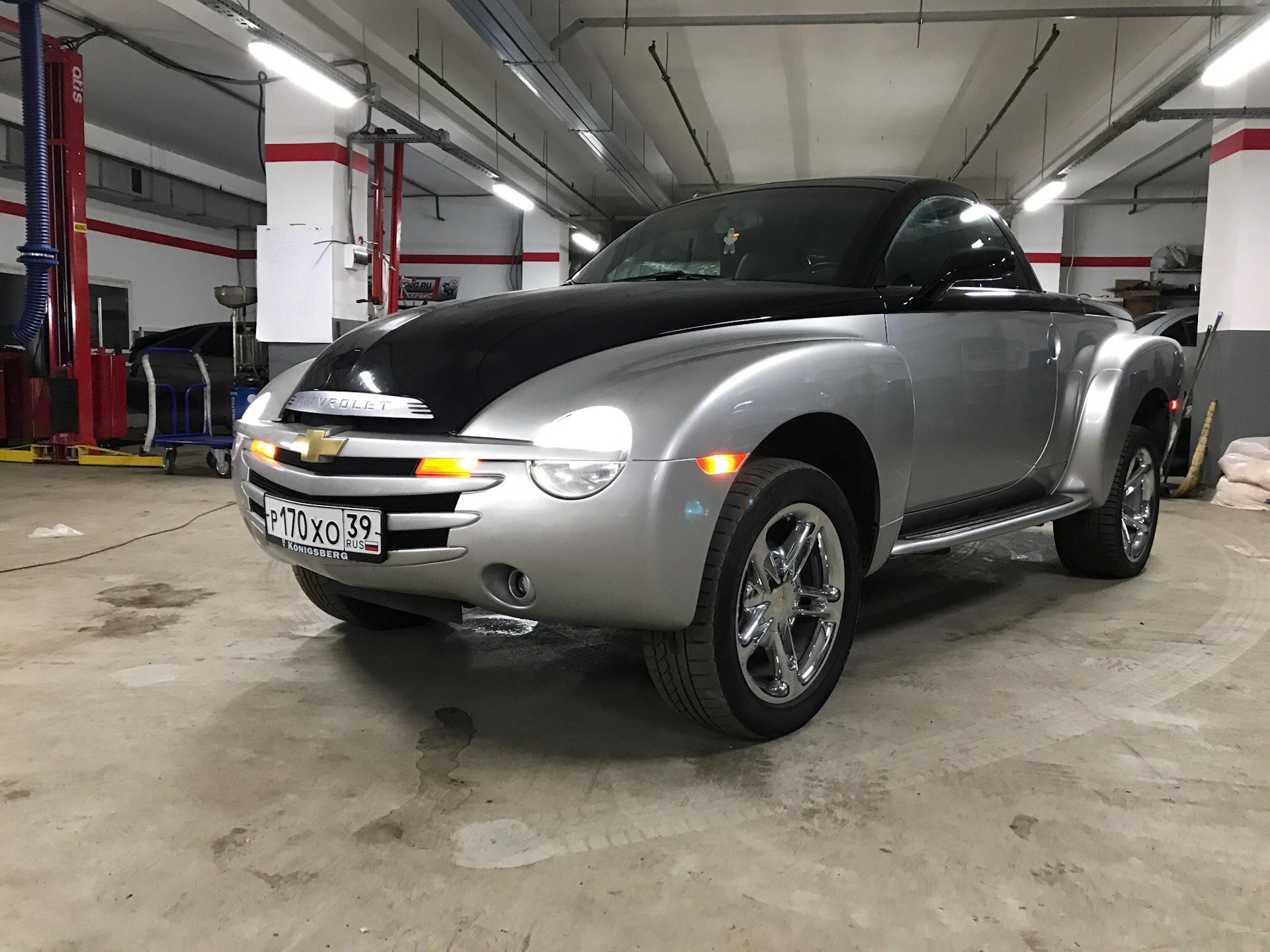

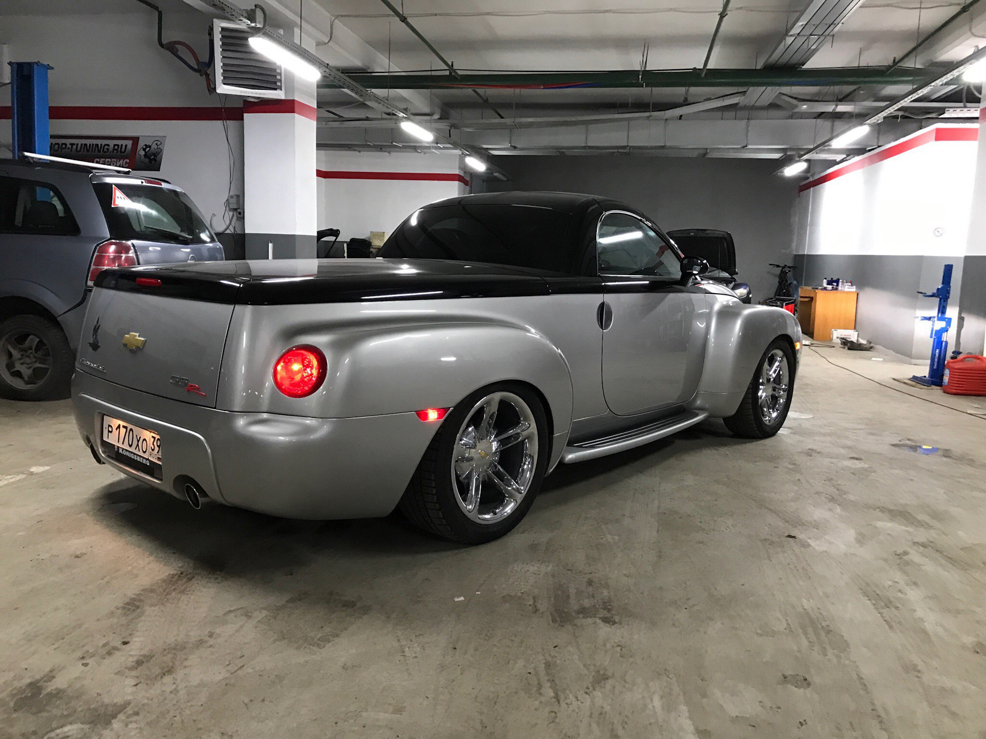

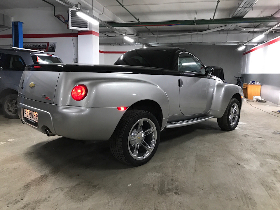

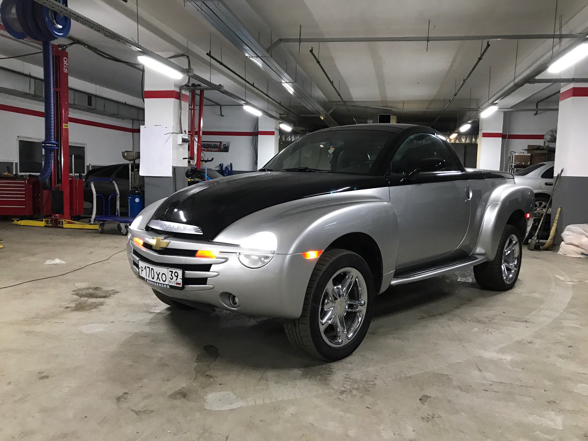

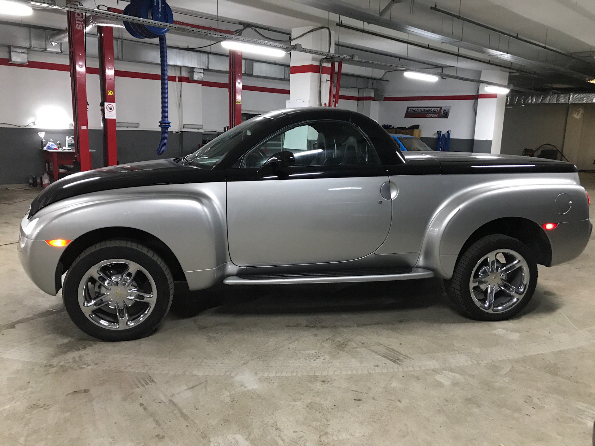

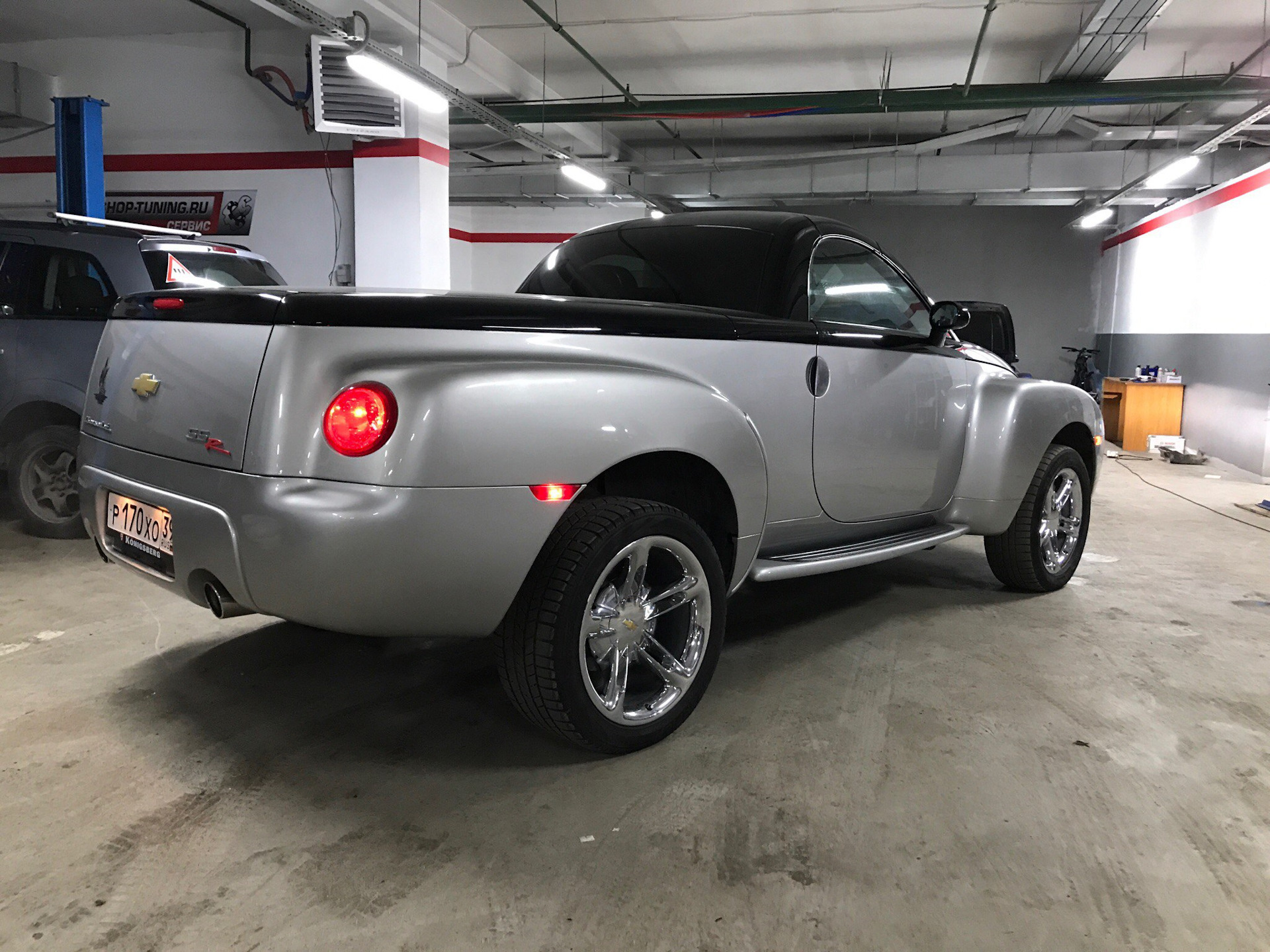

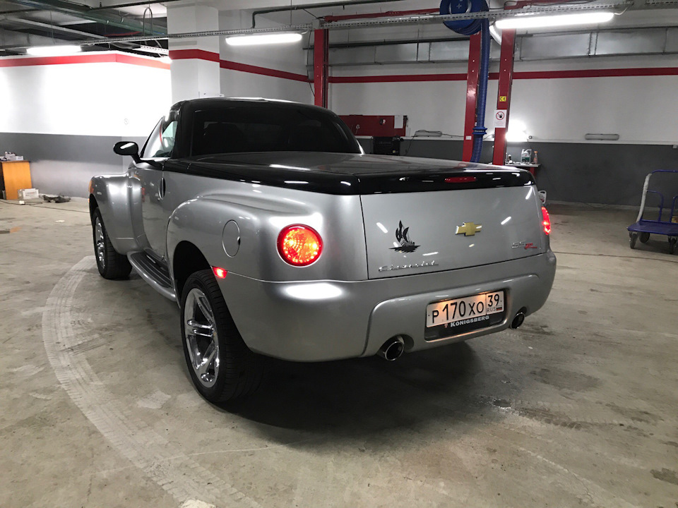

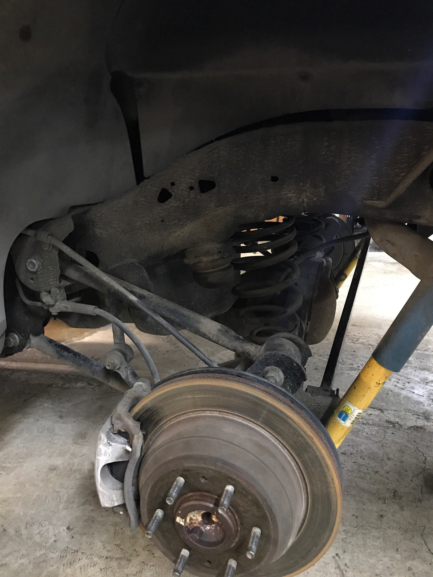

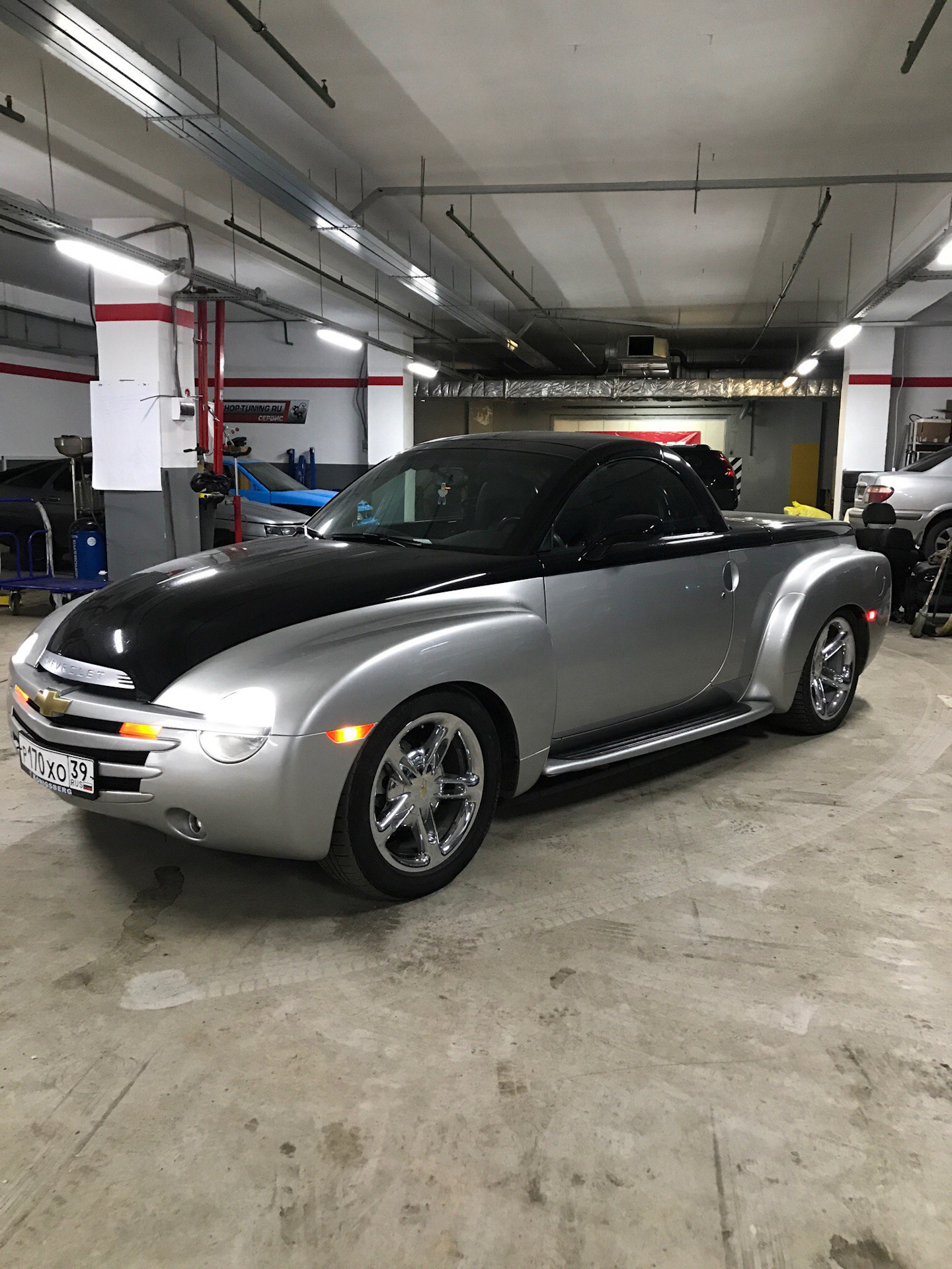

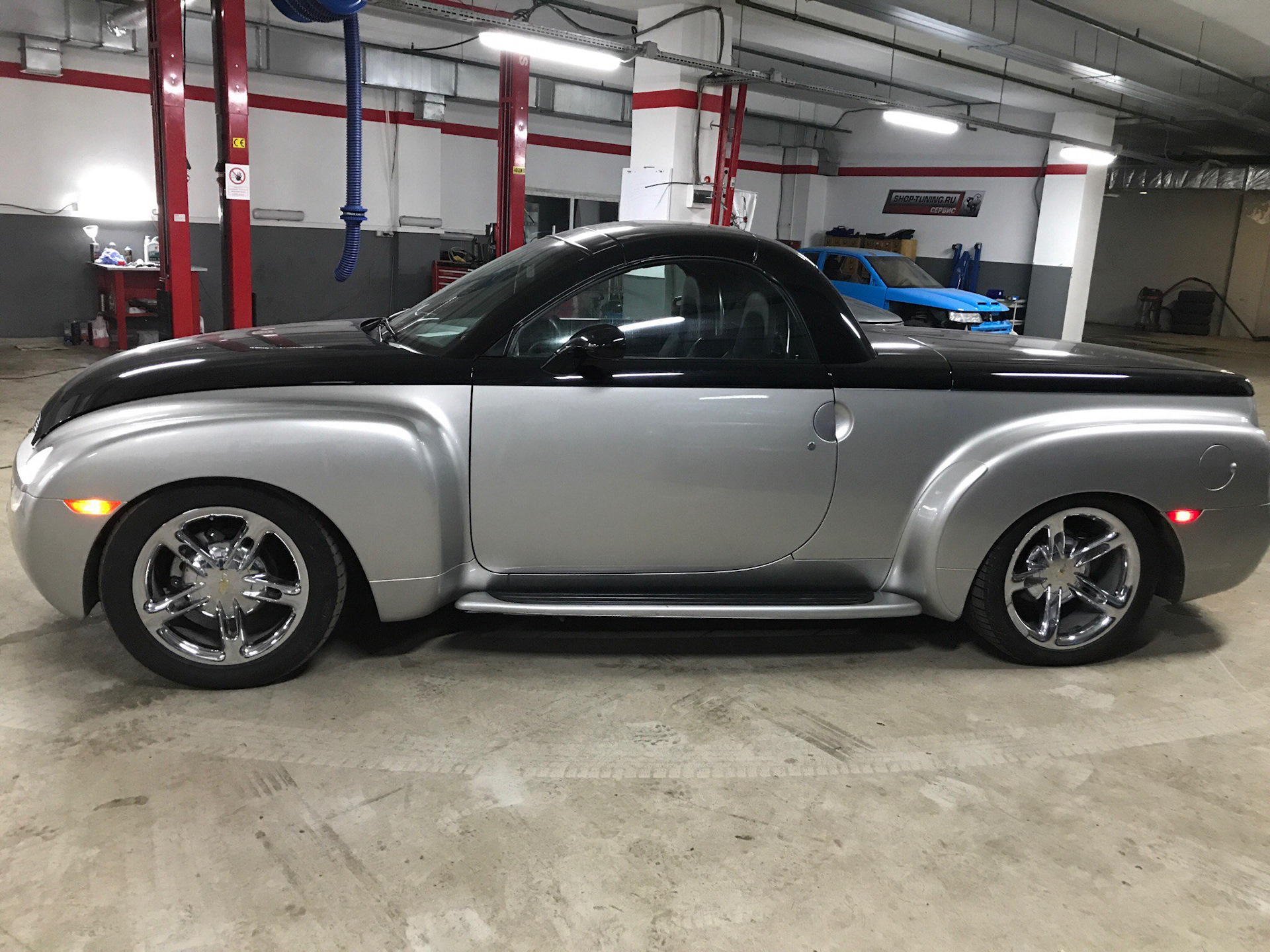

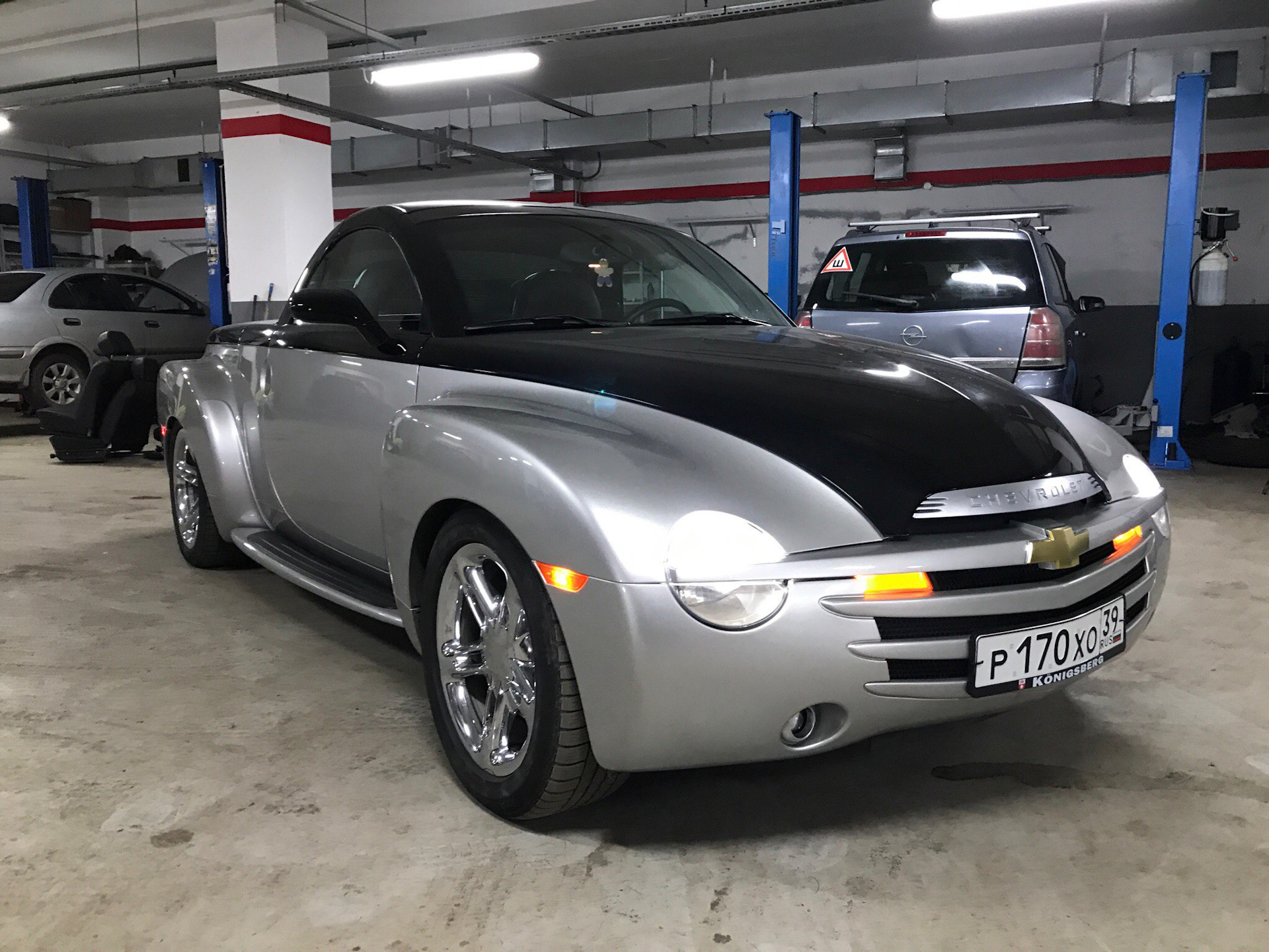

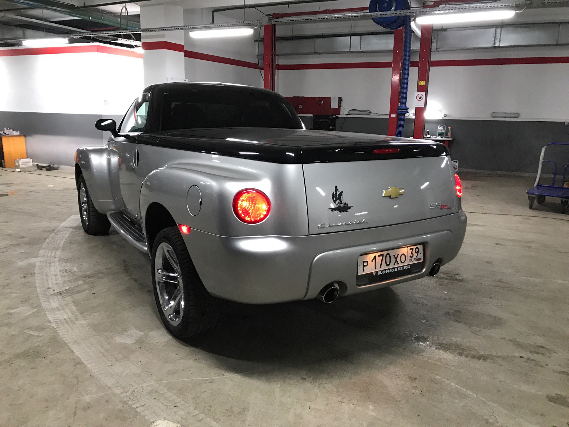

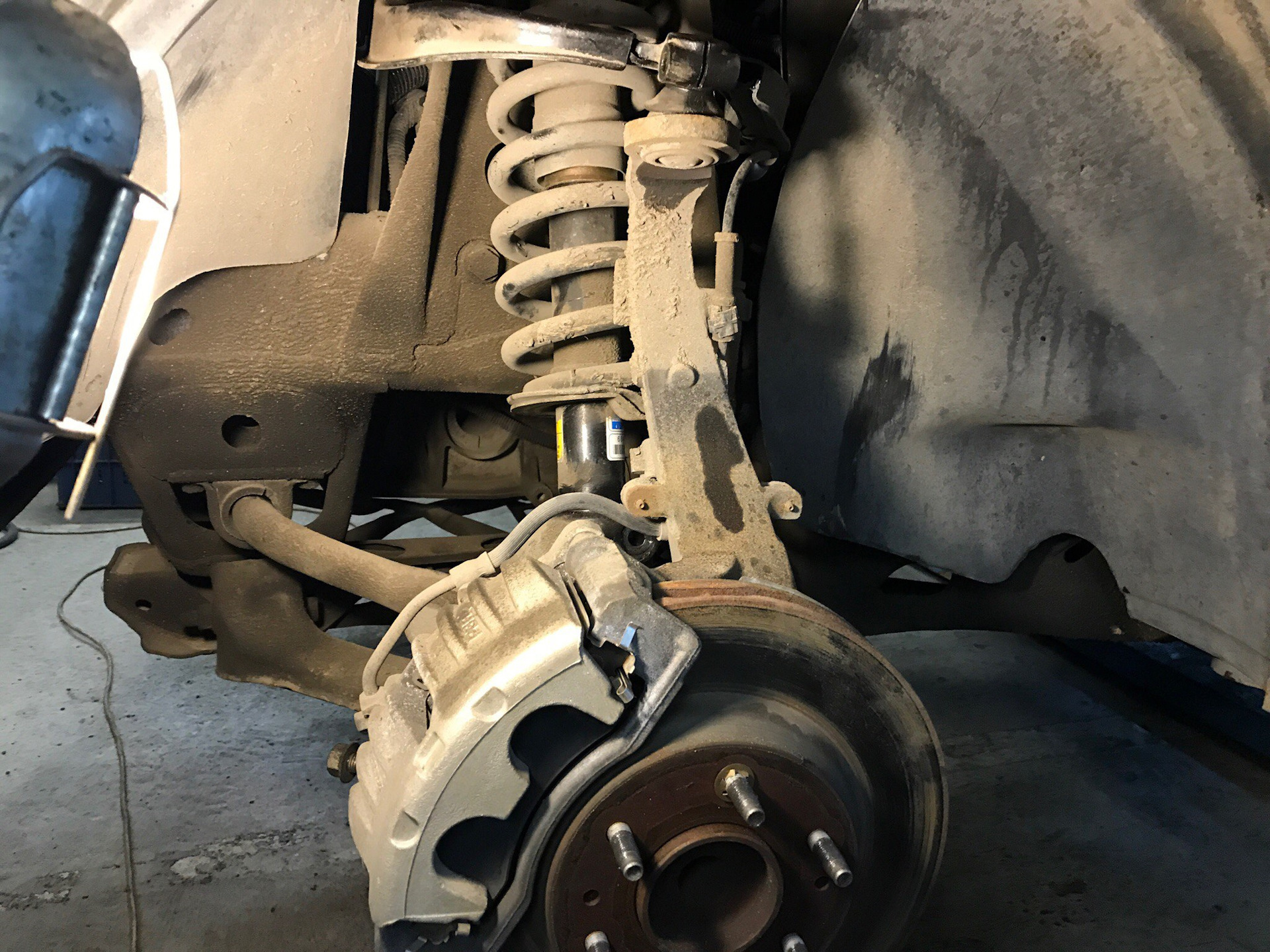

На этот раз поделимся с вами отчётом об установке пневмоподвески на автомобиль Chevrolet SSR 2006 г.в. У этого 2,5-тонного рамного пикапа с 399hp под капотом ожидаемо жёсткая подвеска. По словам владельца, динамика и управляемость на высоте. Недостаток комфорта решили восполнить с помощью специально разработанной пневмоподвески, которая также позволяет занизить автомобиль со штатным клиренсом 15,5 см на трассе и поднять на просёлочной дороге.
Огромный багажник позволяет грузить до 500 кг. Однако пружины при этом значительно проседают и фары светят в небеса. Этот недостаток также устраняется регулируемой пневмоподвеской.

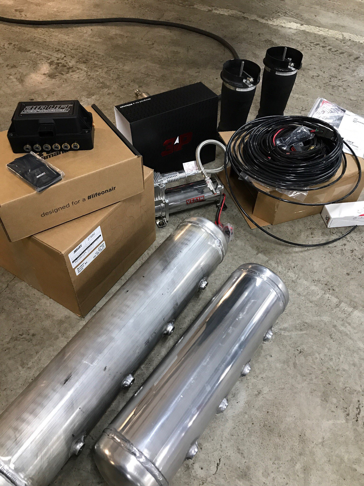

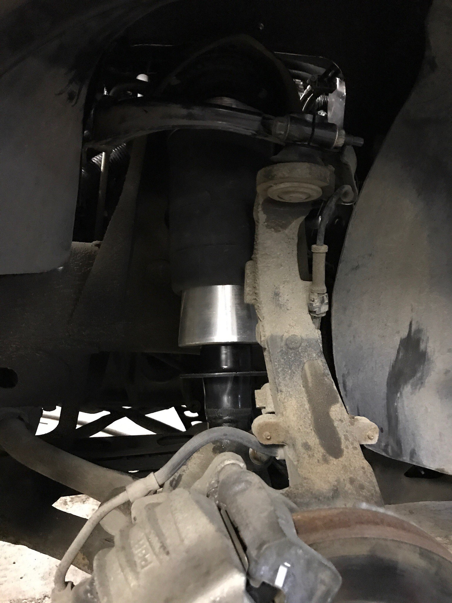

Комплект пневмоподвески включает :
Рукавные пневмостойки Airstandards на переднюю ось совмещённые с опорами стоек для простой установки собранные на штатных амортизаторах GM Chevrolet Trailblazer GMC Envoy
Задние рукава Airstandards с креплениями
Усиленные шланги РВД

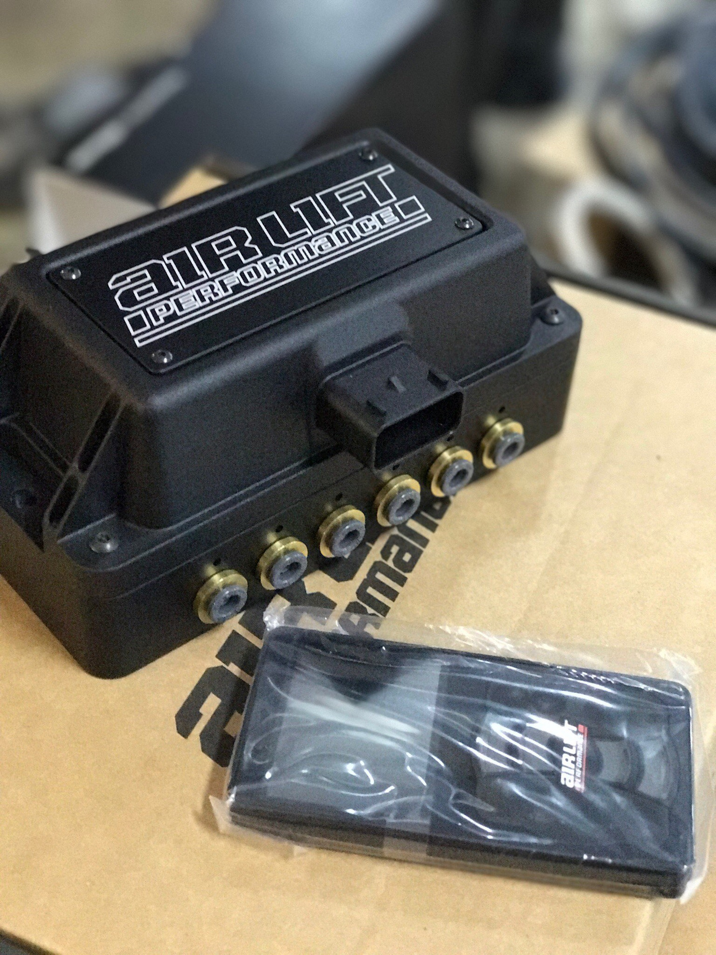

Цифровой контроллер Air Lift Performance 3P 1/4 с памятью положений и модулем Wi-Fi

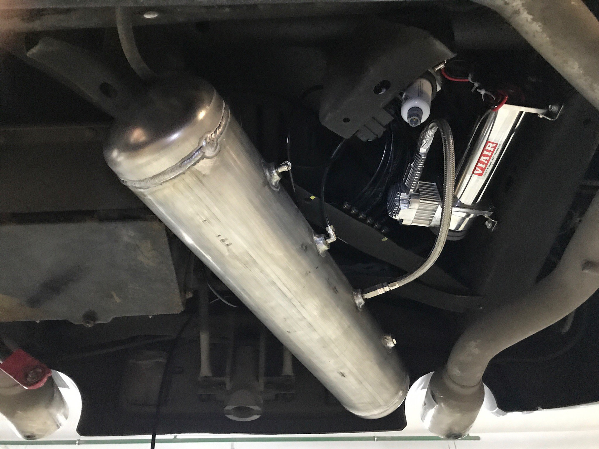

Стационарный компрессор Berkut Pro20 в заводской комплектации
Ресивер алюминиевый на 12л установлен под днище
Влагоуловитель Camozzi — 1шт
Разработка и производство комплекта заняли около 5 недель, установка 7 рабочих дней.
