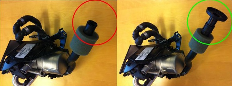

Первое с чего начнем — это сравнение форсунок и посадочного места под форсунку
При первом сравнении появляется несколько проблем
1) На форсунке с керамикой есть подогрев, а на стальной нет. Если не подключить подогрев, модуль управления Webasto регистрирует код неисправности и не позволит запустить Webasto + надо как-то защитить разъем от влаги на модуле, так как на новой форсунке фишка отсутствует.
2) Новая форсунка банально не влезет в старое посадочное место, упрется свеча в корпус вентилятора.

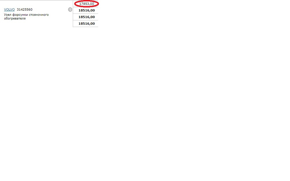

НО появляется новая проблема — это цена, так как оригинальная форсунка Volvo ( 31425560) . стоит 19570 руб. плюс оригинальный корпус вентилятора(31436556) — 15490 руб., а это уже 35060 только за запчасти. Дороговато.
Решение новой проблемы мы нашли на все той же страничке Drive2, о которой писали ранее.
Это Форсунка Land Rover, которая стоит всего 6500 руб.

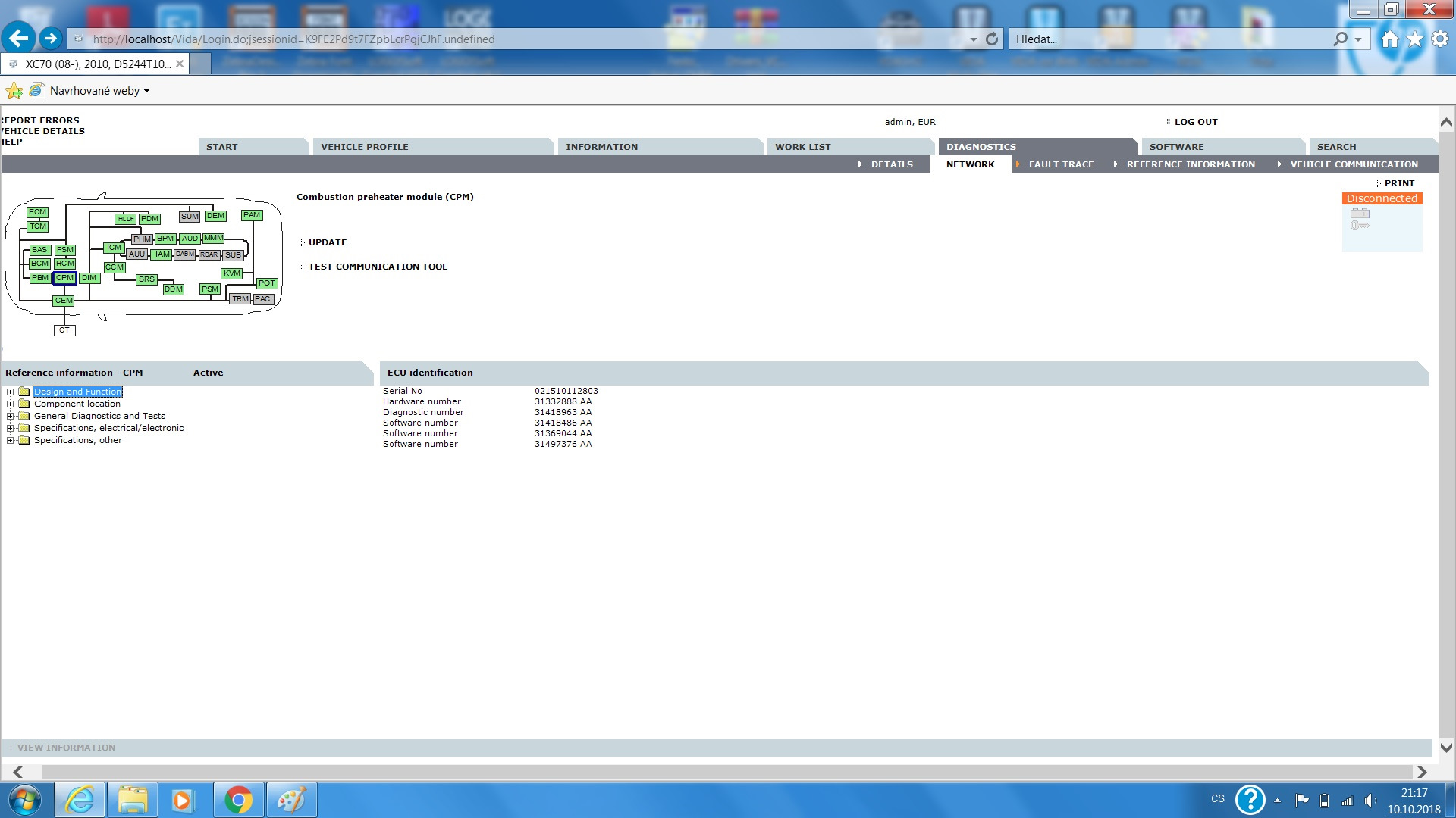

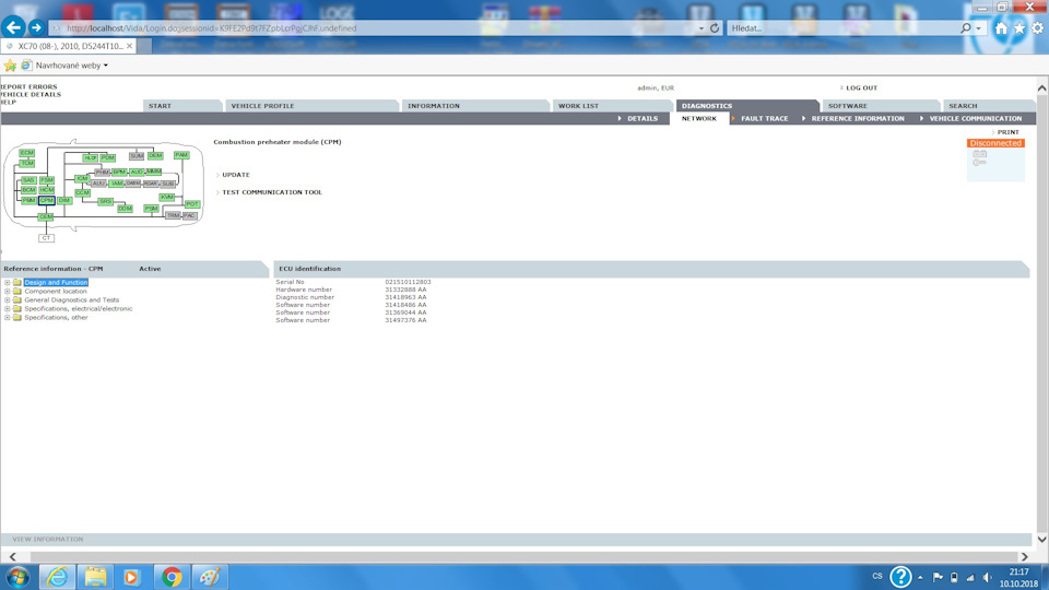

Сразу после установки Webasto подключаем оригинальный диагностический компьютер Vida
и проверяем как определился блок парковочного отопителя.
Vida сразу определила что в автомобиле установлена Webasto нового образца (Thermo Top Vevo) Отлично, можно пробовать грузить программное обеспечение.
Загрузка прошла идеально, после прокачки системы охлаждения и топливной системы пробуем запускать наш отопитель.
Webasto идеально работает во всех режимах.

Кто-нибудь может показывать SW в CPM после перехода на VEVO? Год выпуска лучший 2010.
SW можно найти как показано.

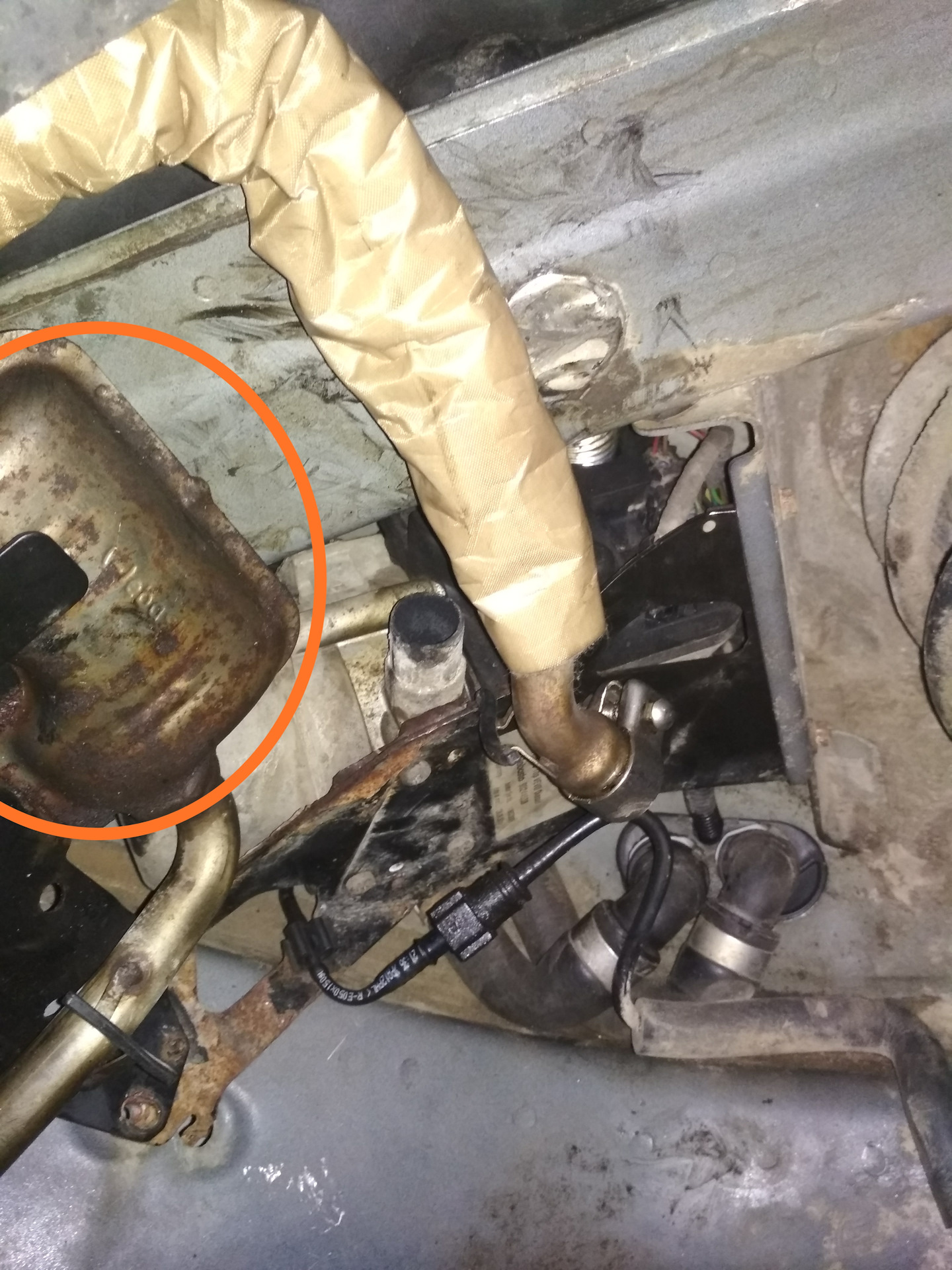

Остался не доволен качеством обслуживания да и работой тоже !Всё началось с работы менеджера, договорились что он мне перезвонит в пятницу 17:00, перезвонил только в понедельник.
Приехал заменить горелку в Webasto, купил горелку, загнали на подъёмник, разобрали, поменяли горелку, собрали всё назад запускают Webasto, дым попёр со всех щелей, откуда должно и не должно.Слесарь озвучивает "У вас прогнил глушитель на Webasto, у нас надо заказывать цена 13 тыс ждать 21 день"говорю "давай заварим", ответ "у нас нету сварки, заедте куда нибудь в другое место" думаю ну ладно, пошел оплатил 4700(горелка) 3450 (замена) и уехал.
На следующий день -19 мороза, включаю доп.обогрев, дым ещё больше попёр испугался всё выключил, думаю "какая то хрень так не должно быть", звоню опять менеджеру, рассказываю все как есть, говорит приезжайте посмотрим.
В понедельник утром -26 запускаю доп.обогрев, а он не запускается, думаю ну все равно еду в сервис там озвучу.

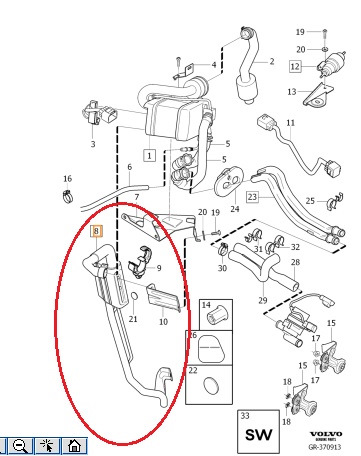

Приехал, сняли подкрылок, откручивают глушитель Webasto и О чудо выясняется, что гофра на глушителе прогорела и забилась термоизоляцией, а сам глушитель нормальный негнилой сварка не нужна, побежал искать новую гофру, нашел и заменил цена 1500р, собрали все назад погоняли Webasto и всё норм, работает как часы…
ВОПРОС № 1
Почему сразу слесарь не обнаружил проблему с гофрой и почему проблему с глушителем мне озвучили только после того как собрали машину, если можно было решить проблему с гофрой сразу
Вопрос № 2
Почему с меня опять взяли деньги 1000р за снятие\установку глушителя ?
P/S мне не жалко денег, хотя я лучше их отдам сыну, вопрос отношения работников к своей работе…

Добрый день.Исходя из вашей логики, ваш сотрудник рекомендовал мне заехать куда-нибудь где есть сварка и заварить ГОФРУ?
Я повторяю, мне русским языком было сказано что у меня прогнил или прогорел ГЛУШИТЕЛЬ Webasto и если пальцем попробывать, то чувствуется дырка "у нас сварки нет, заедте куда-нибудь где есть сварка и заварите"про гофру слова не было…
Подчеркиваю, это было озвучено после того как собрали машину, запустили
доп.обогреватель и повалил дым!
Почему в процессе разборки или зборки он это не обнаружил и не озвучил мне?
Добрый день.
На мой взгляд произошло недопонимание.
Гофра находится в термозащитной оплётке и визуально повреждения гофры под термозащитой не видно поэтому механик во время сборки и разборки не мог увидеть трещину на гофре и предупредить вас о неисправности до сборки и запуска подогревателя.
Конечно, после разрушения термозащиты повреждения гофры очень хорошо видно но на первом обращении повреждений защиты не было.
Со слов механика “После сборки и запуска была обнаружена не герметичность системы выхлопа Webasto. Для локализации дефекта был повторно частично демонтирован подкрылок и пальцем показано на черную часть глушителя (на термозащиту под которой гофру не видно)” Согласен механик назвал гофру целиком глушителем. Но это связано с тем что данная запчасть идет целиком и под защитой не видно гофры.
Вы не понимаете или не хотите понятно сути…
Зачем он советовал обратится за помощью к сварке (гофра не варится) и почему при втором обращении ваш сотрудник сразу определил проблему, ведь под защитой как вы говорите не видно…
Мало того ещё и посоветовали где решат мою проблему по замене гофры, а при первом ремонте собрали, у вас дыра езжайте варите…
На мой взгляд здесь холатность на лицо…

Добры день, интересует возможность подобной замены на моей машине, вот vin код YV1DZ7056B2168018
По вину нагнетатель на мою машину для Vevo идёт под номером 31366053, вы установили под номером 31436556, такой же нагнетатель мне подойдёт? Или надо обязательно 31366053 и соответственно и софт под него?
Спасибо
Добрый день.
На вашем автомобиле можно установить форсуночный узел от Vevo.
31366053 — это корпус вентилятора от TTV по этому вам нужен 31436556
Софт нужен в любом случае.

Замена корпуса была выполнена по нескольким причинам.
1) Что бы не резать и не пилить. Ведь проблема не только в мешающейся стенке, помимо этого еще разные выходы под подачу топлива и провод свечи к тому же сама форма камеры подачи воздуха отличается, а все это влияет на процесс горения и как следствие на срок службы отопителя.
2) Решить проблему с разъёмом подогрева форсунки
3) Загрузить программное обеспечение, что бы автомобиль мог управлять Webasto как положено, кстати это тоже влияет на срок жизни отопителя.
4) Как бонус, новый вентилятор и модуль подогревателя,
5000 руб. не только за снять\поставить, в эту стоимость еще входит разборка\сборка и загрузка П.О.
