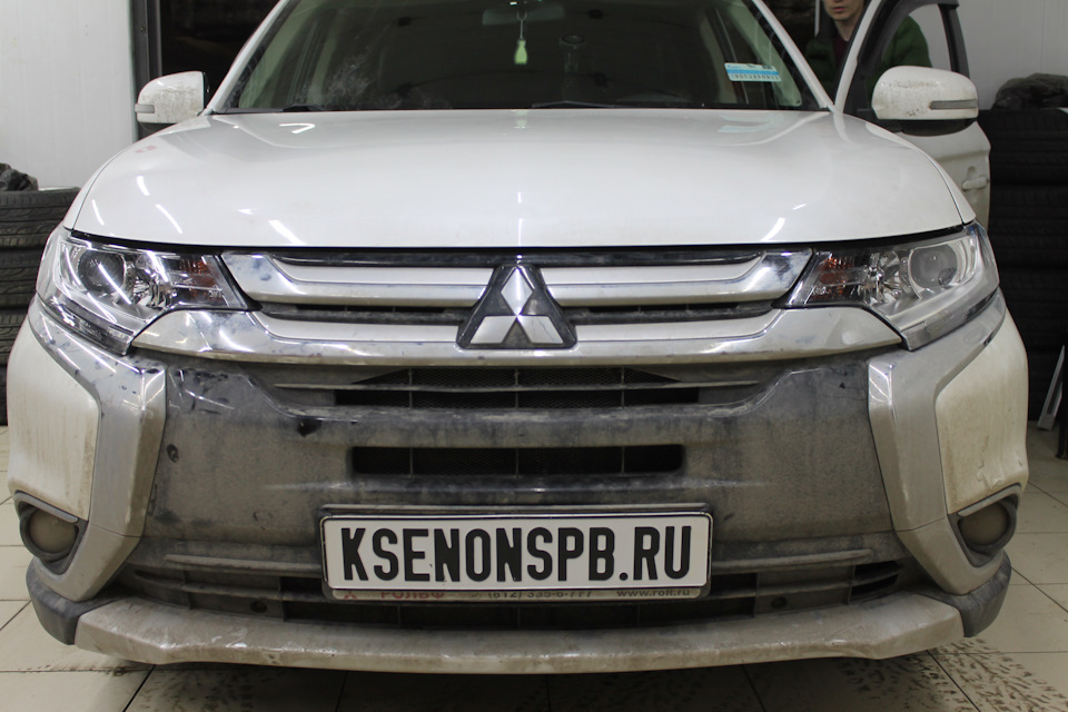

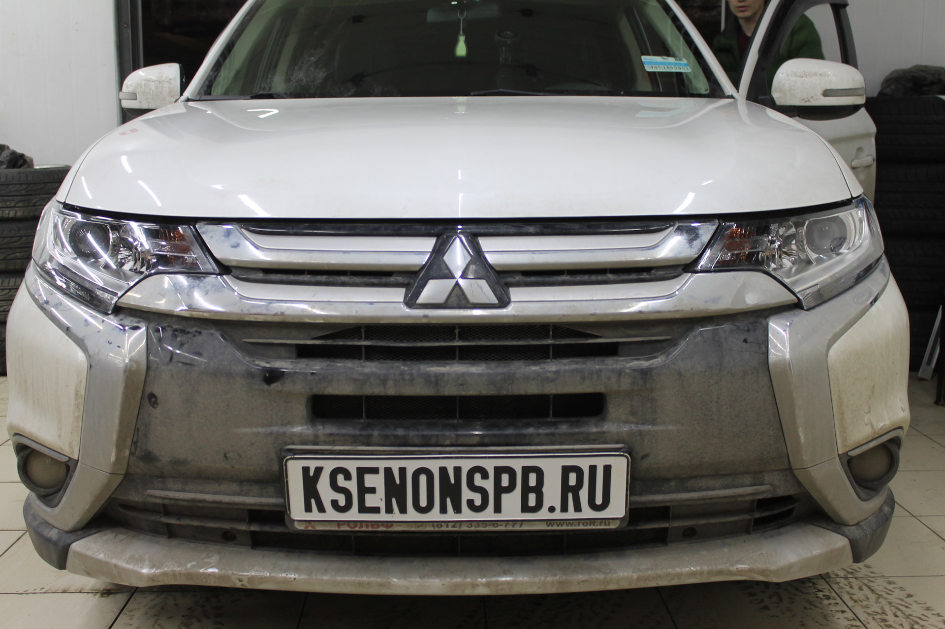

Продолжаем улучшать свет на современных автомобилях Mitsubishi Outlander после 2015 года . На этих машинах уже есть комплектации со светодиодными фарами с завода. Но по тем или иным причинам люди не сразу могут себе позволить с завода заказать комплектацию с LED оптикой. И вот если есть желание клиента улучшить свет на Mitsubishi Outlander 2015 на помощь приходят специалисты из авто студии КБ АВТО.

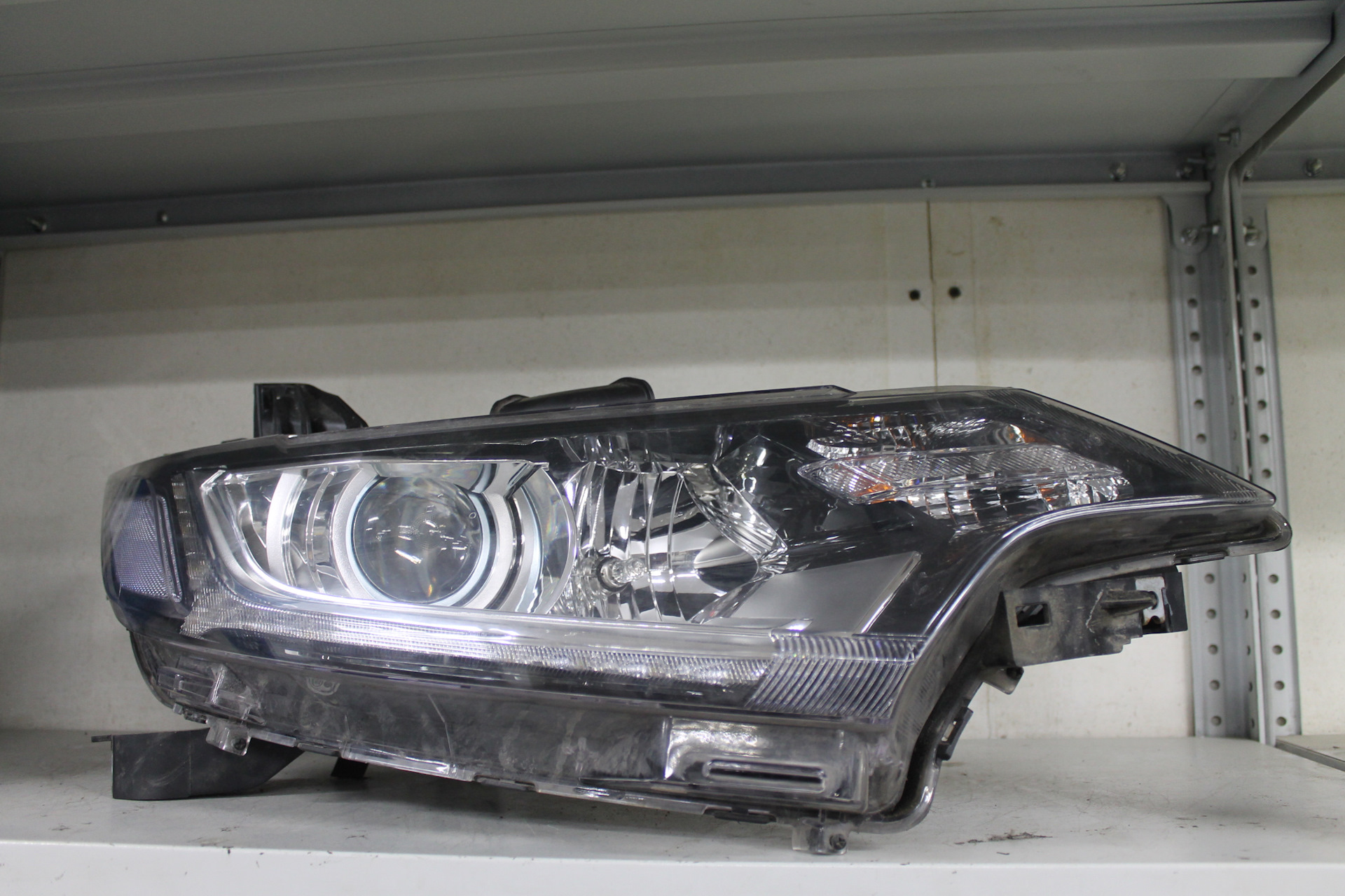

На этот раз машина стояла у наших партнёров. К нам привезли фары без автомобиля

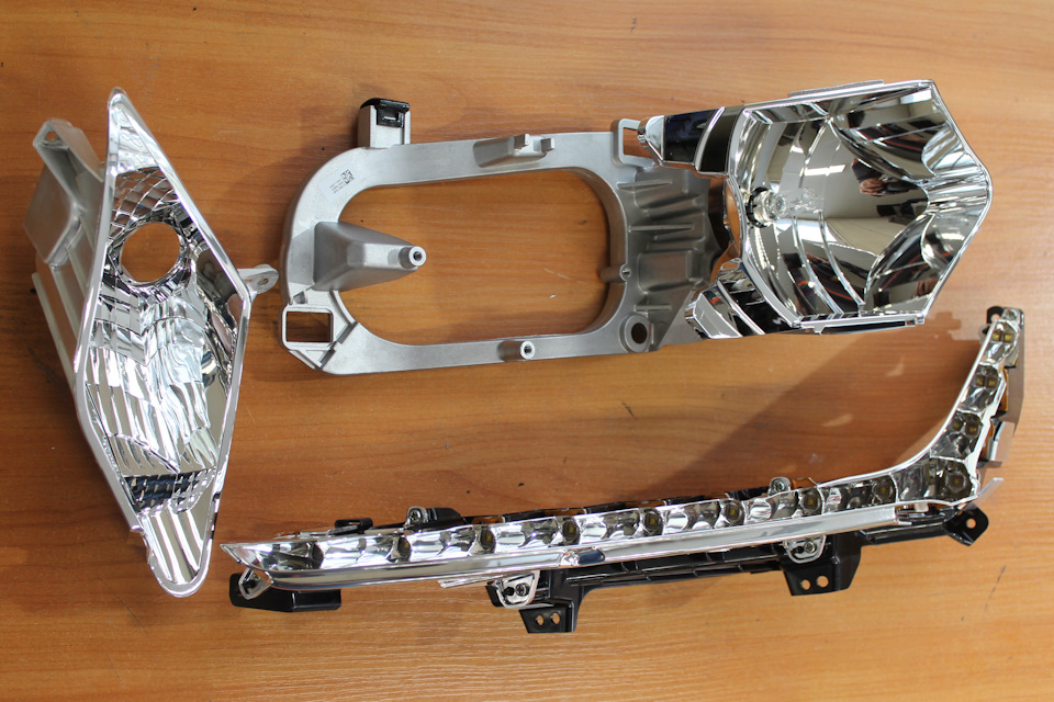

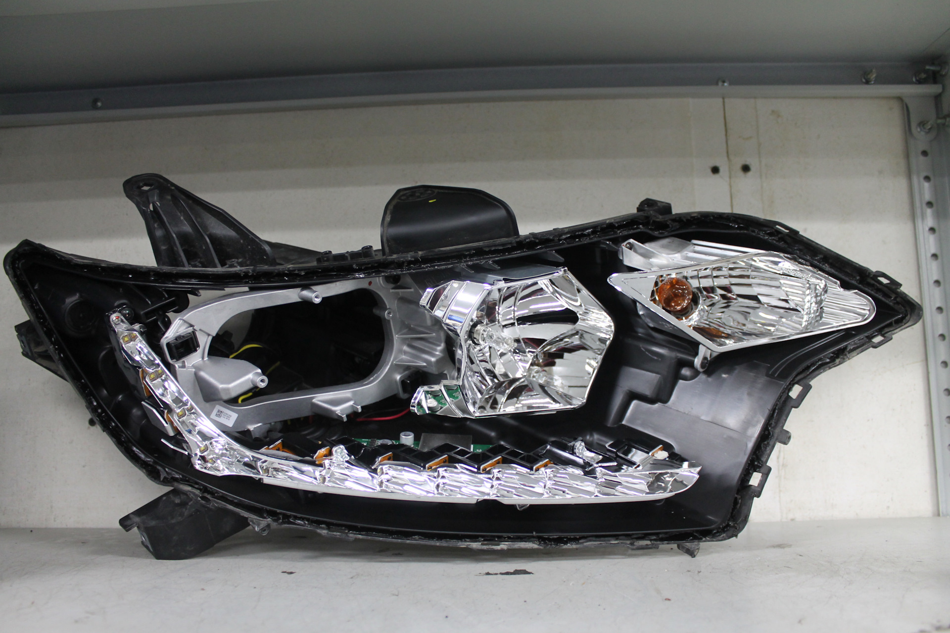

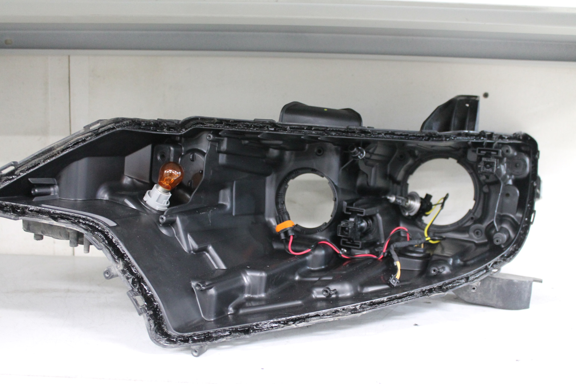

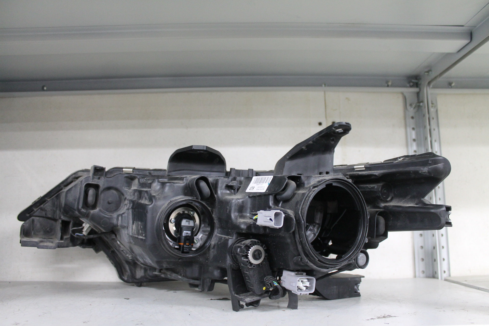

Мы разбираем их как и большинство японских фар методом нагрева в печке

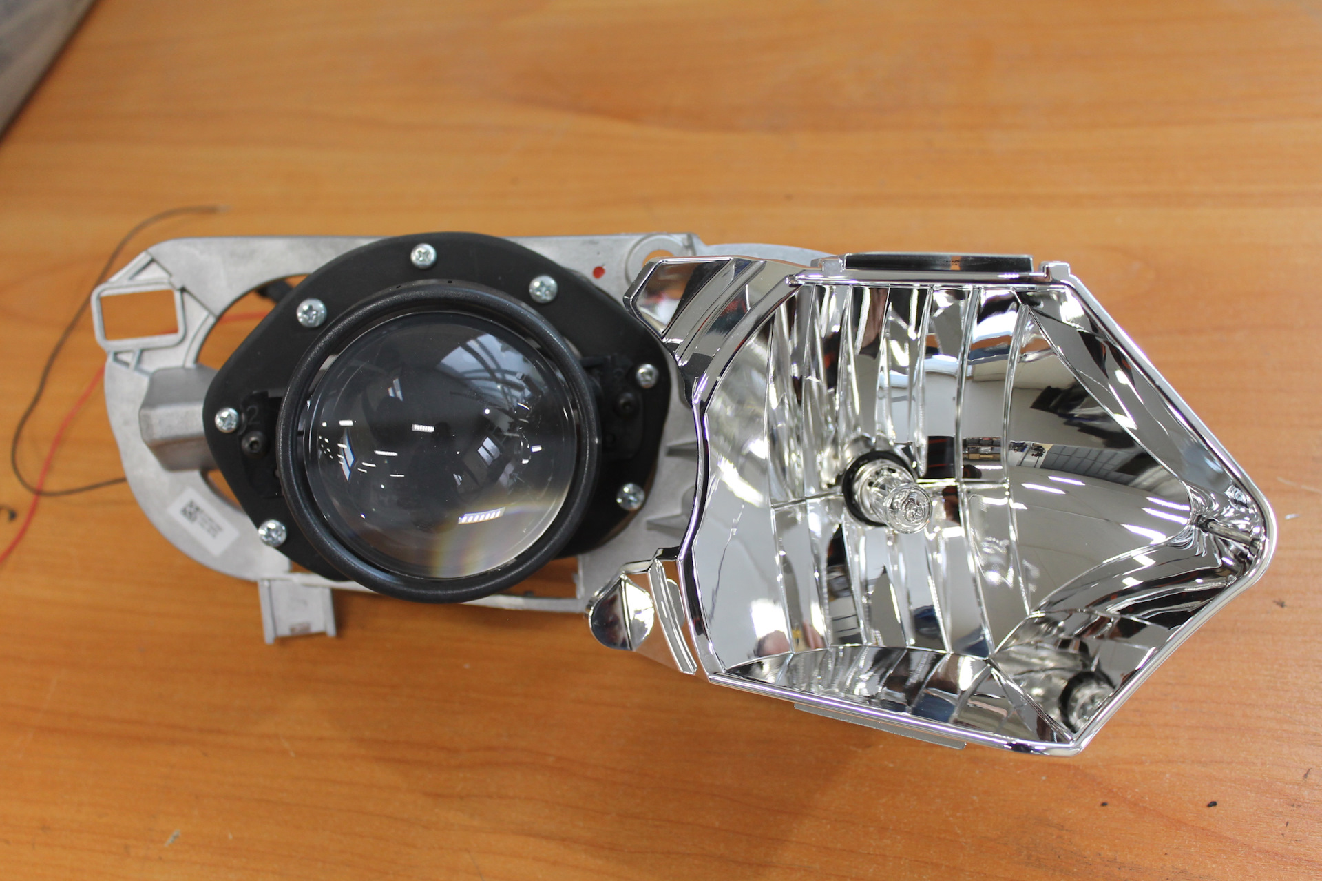

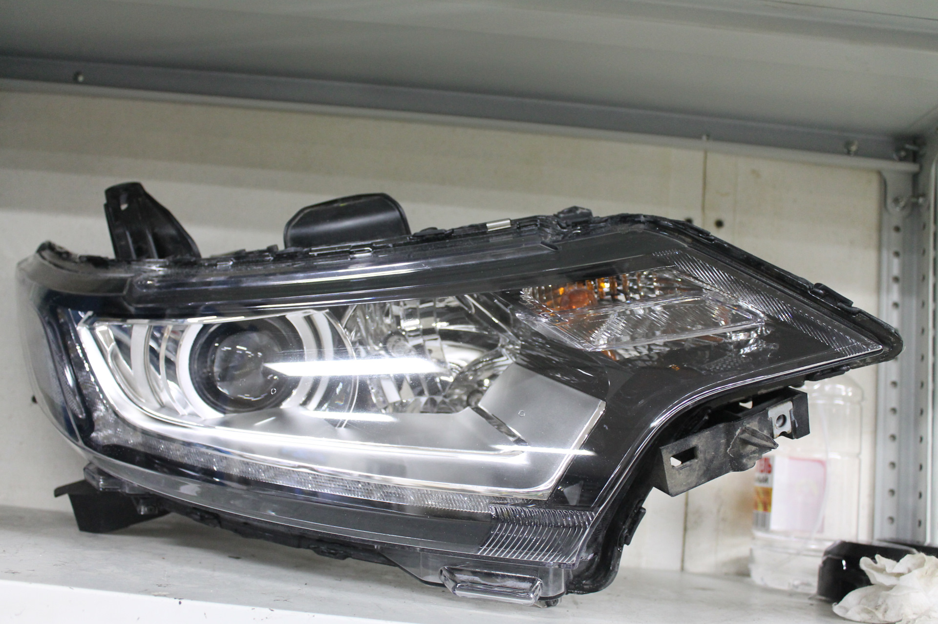

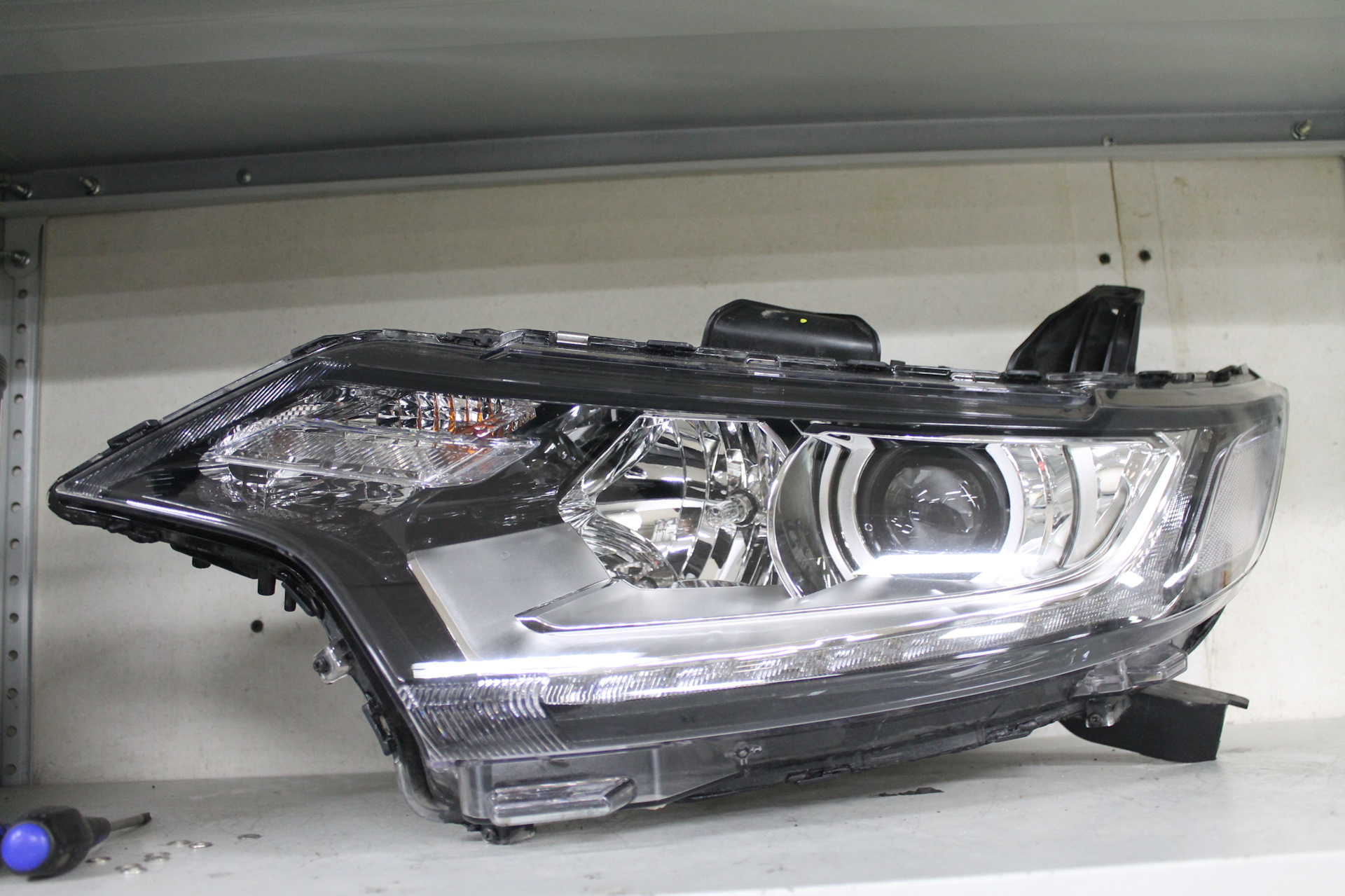

Дальше примерив светодиодные линзы BI LED I.LENS мы изготавливаем переходные рамки вручную и ставим вместо штатных галогеновых элементов светодиодные.

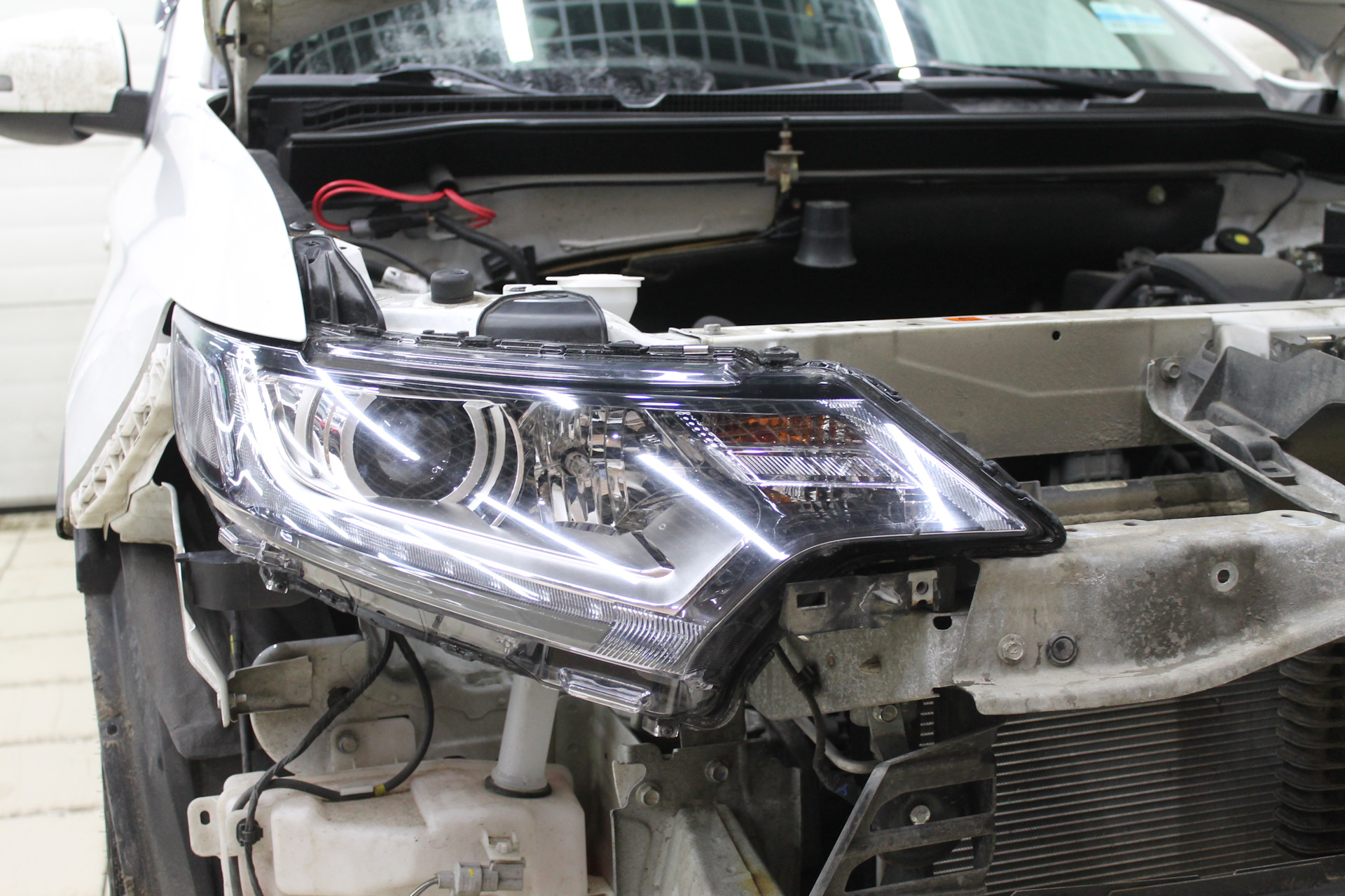

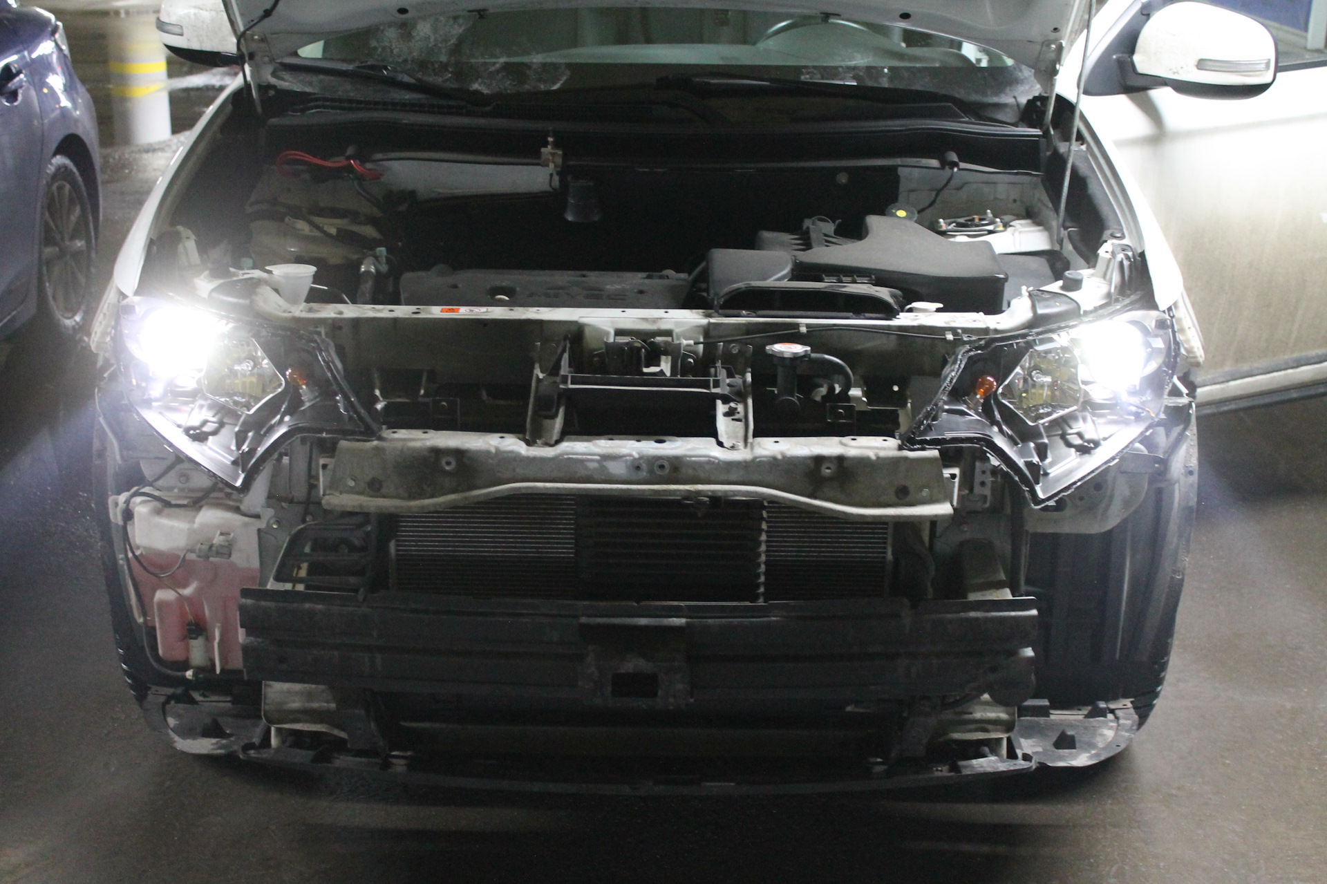

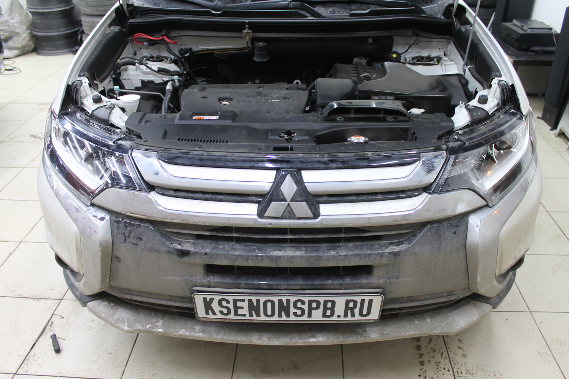

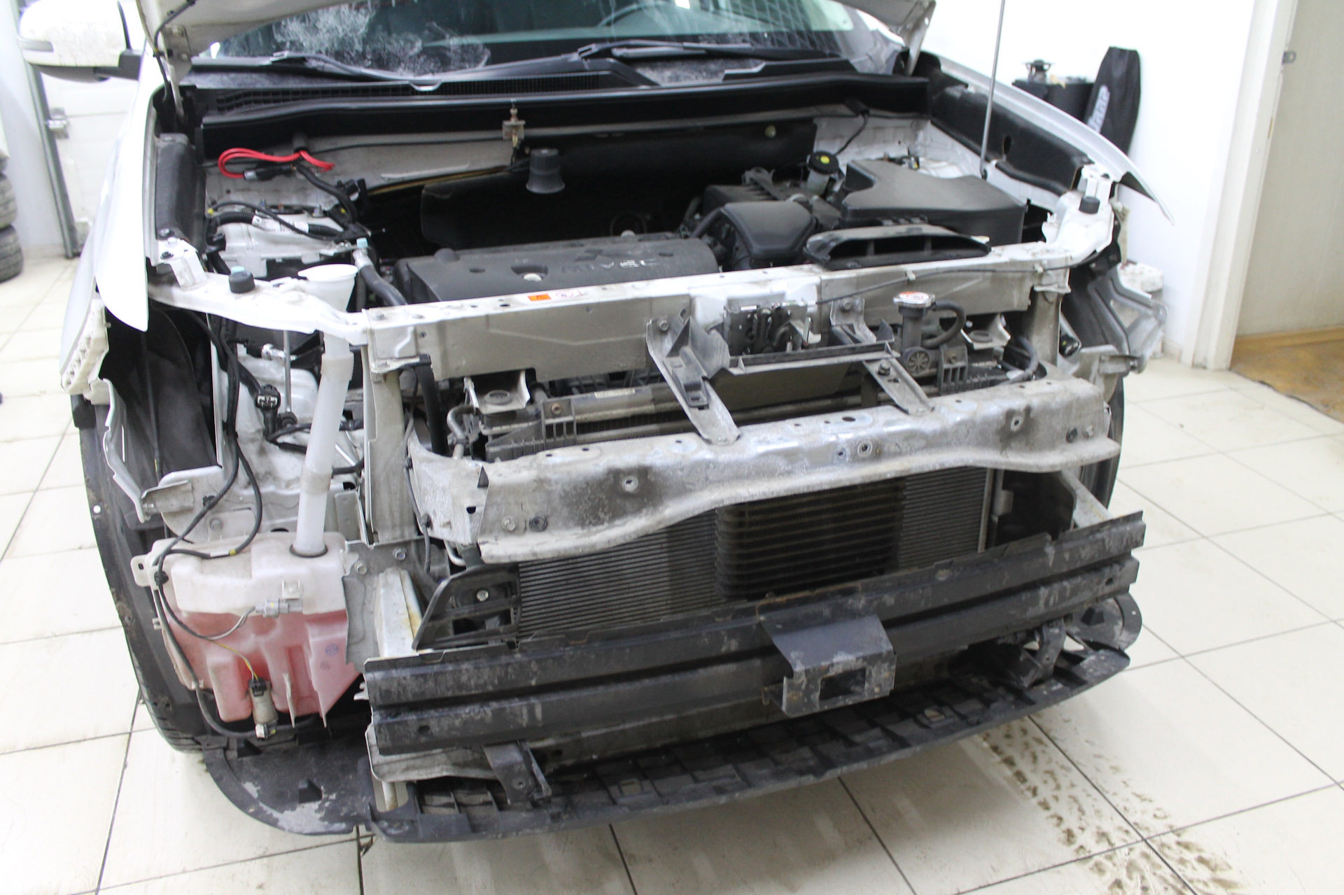

Дальше, на всякий случай пришлось съёздить на парковку где стояла машина и примерить фары без стёкол. Лучше лишний раз перепроверить .

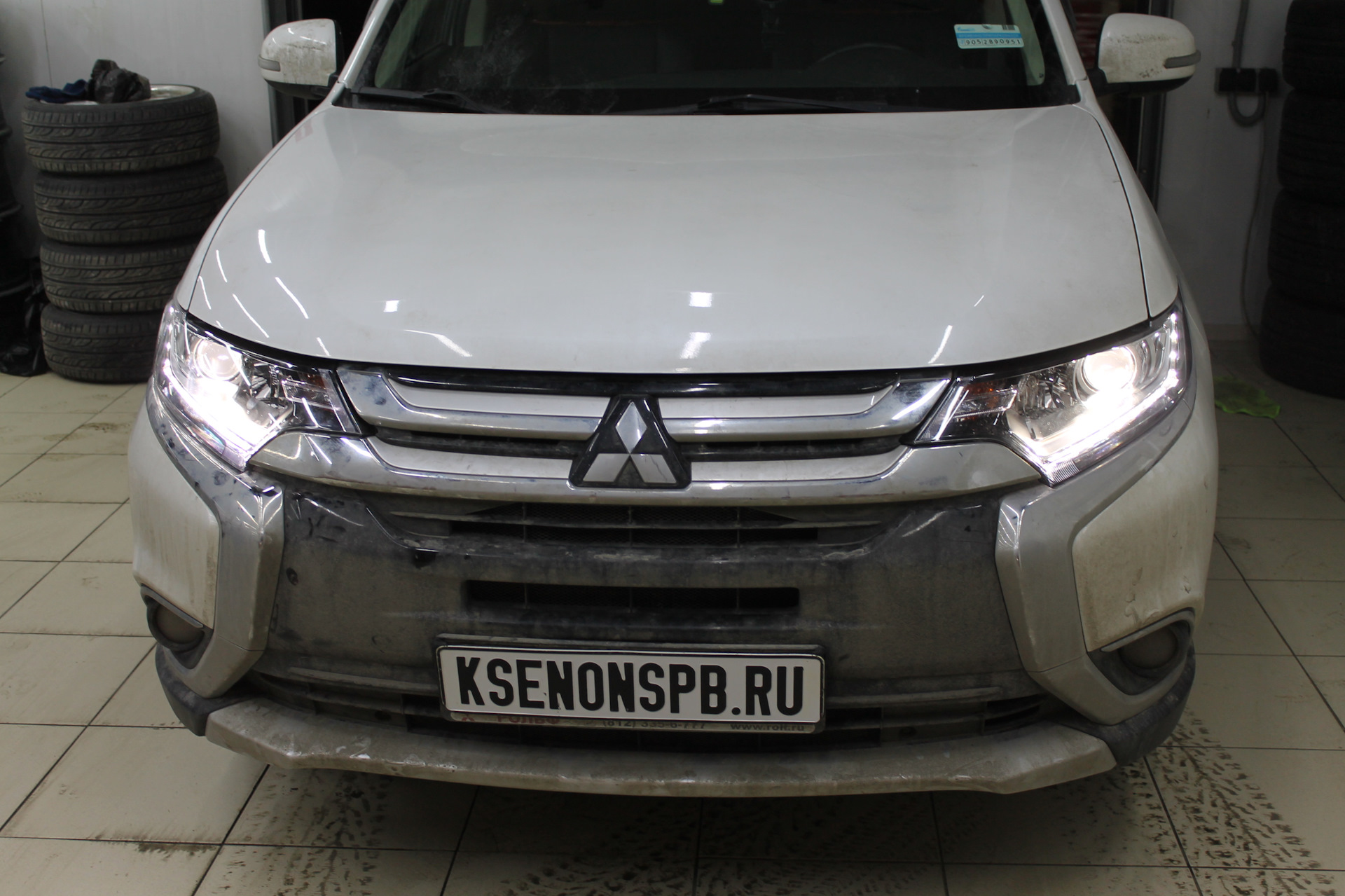

После того как убедились что всё выставили правильно снова приехали к нам на *базу* и окончательно собрали фары.
Потом их отполировали и поехали ставить на автомобиль
Ну и сняли видео -хотя и в непривычной для нас обстановке

А где замеры, световая картинка?
Мы же описали-работали на выезд. Итак в одни руки видео снимал. Так что читаем внимательно или слушаем видео внимательно.
