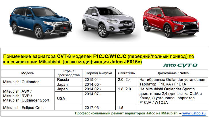

С 07.2014 на Mitsubishi ASX с двигателем 2,0 устанавливали вариатор F1CJC/ W1CJC и это тоже по классификации Mitsubishi) но это уже вариатор следующего поколения (JF016E), и модификаций было уже четрыре:
а) W1CJC-1-AMZ (08.2016-03.2017) Это кузов "GA2W" (4WD). OEM вариатора — 2700A463
б) W1CJC-1-A1Z (07.2014-11.2015 и с 04.2017- наст время). Это кузов "GA2W" (4WD). OEM вариатора — 2700A403
в) F1CJC-1-AMZ (08.2016-03.2017). Это кузов "GA2W" (2WD). OEM вариатора — 2700A461
г) F1CJC-1-A1Z (04.2017-). Это кузов "GA2W" (2WD). OEM вариатора — 2700A401

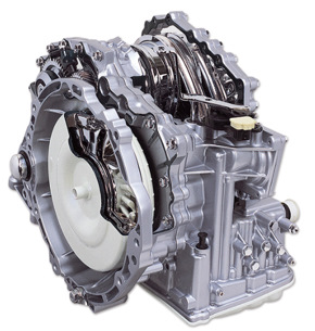

Опять таки, важно отметить, что это именно по классификации компании Mitsubishi. А на самом деле этот вариатор (эта модель вариатора F1CJA / W1CJA ) называется Jatco JF011e, её производит не Mitsubishi, а японская компания Jatco и поставляет её на конвейеры не только Mitsubishi, но и Nissan, Renault, Крайслер, Сузуки и т д. При этом, обратите внимание, что каждый производитель автомобилей присвоил этому вариатору свой каталожный номер.
Nissan присвоила этому вариатору индекс — RE0F10A/B/C,
компания Mitsubishi — F1CJA / W1CJA (передний/полный привод),
компания Renault – FK0/FR8 (передний/полный привод).
А Крайслер (для моделей Jeep и Dodge) присвоил название CVT2/CVT2M (передний/полный привод).

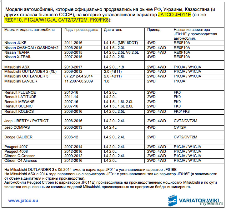

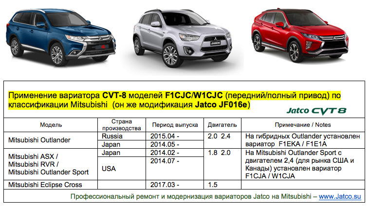

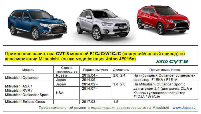

Вот табличка по применяемости данной модели вариатора:
Тем не менее, это один и тот же вариатор производство одной(!) компании (Jatco). Внутри корпуса данные вариаторы по всем позициям идентичны (масляный насос, комплекты фрикционов, конуса, цепь и т д). Отличия – исключительно внешние, по самому корпусу (отличается само наружное литьё корпуса вариатора, форма «колокола» и крепления вариатора к кузову). Причина отличий в том, что этот вариатор предназначен для стыковки с разными двигателями и разная подкапотная компоновка внутри той или иной модели автомобиля. Так же несколько отличаются электронные настройки гидроблока и блока управления вариатора (каждый производитель автомобиля по своему настраивал гидроблок).
Однако, раз это по сути одна модель вариатора (хоть и под разными названиями) и механические детали в корпусе у этих вариаторов идентичны, то и технические проблемы с данными вариаторами тоже, как правило, одинаковые (вне зависимости Nissan это, Mitsubishi или Renault), так как проблемы связаны прежде всего с особенностью конструкции и внутренними недоработками производителя. Поэтому, дабы не путаться, более корректно называть этот вариатор на самом деле по имени производителя, Jatco JF011e. Под этим названием модели вариатора намного проще найти детали и расходники для данного вариатора.
Почему пишу об этом так подробно, потому что эта информация сэкономит вам деньги при поиске запчастей.
Важная информация и по модификациям вариатора. Особенно это важно тем, кто ищет б/у вариатор. Обратите внимание, что фактически на Mitsubishi ASX в зависимости от двигателя и привода устанавливали 9(!) разных модификаций вариатора F1CJA / W1CJA (JF011e) и 4(!) разные модификации F1CJC/ W1CJC (JF016E). Итого сумарно получается 13(!) модификаций вариаторов. И практически все(!) эти модификации не взаимозаменяемые между собой (там даже разные гидроблоки и ЭБУ стоят). То есть, если у вас (условно) установлен вариатор модификации F1CJA-1-14X то вы не сможете купить и установить вариатор модификации F1CJC-1-AMZ или модификации F1CJA-2-B3W. Несмотря на то, что это фактически одна модель вариатора (F1CJC, передний привод, она же JF011E по класификации Джатко) тем не менее (эти три модификации) даже тупо не встанут, так как у всех этих трех модификаций там разные "колокола" (пристыковки). А если и поменять колокол в вариаторе (на свой) и с воткнуть, то там так же разные гидроблоки (вариатор, условно говоря, не поедет). Поэтому если уж по какой-то причине и хотите купить б/у вариатор, то обязательно нужно покупать вариатор не только той же модели, но и той же модификации, что и у вас. Да, действительно бывают ситуации, когда ремонт своего вариатора получается экономически нецелесообразен. Но по опыту, такие ситуации крайне редки и понять это можно только после вскрытия и дефектовки своего вариатора.

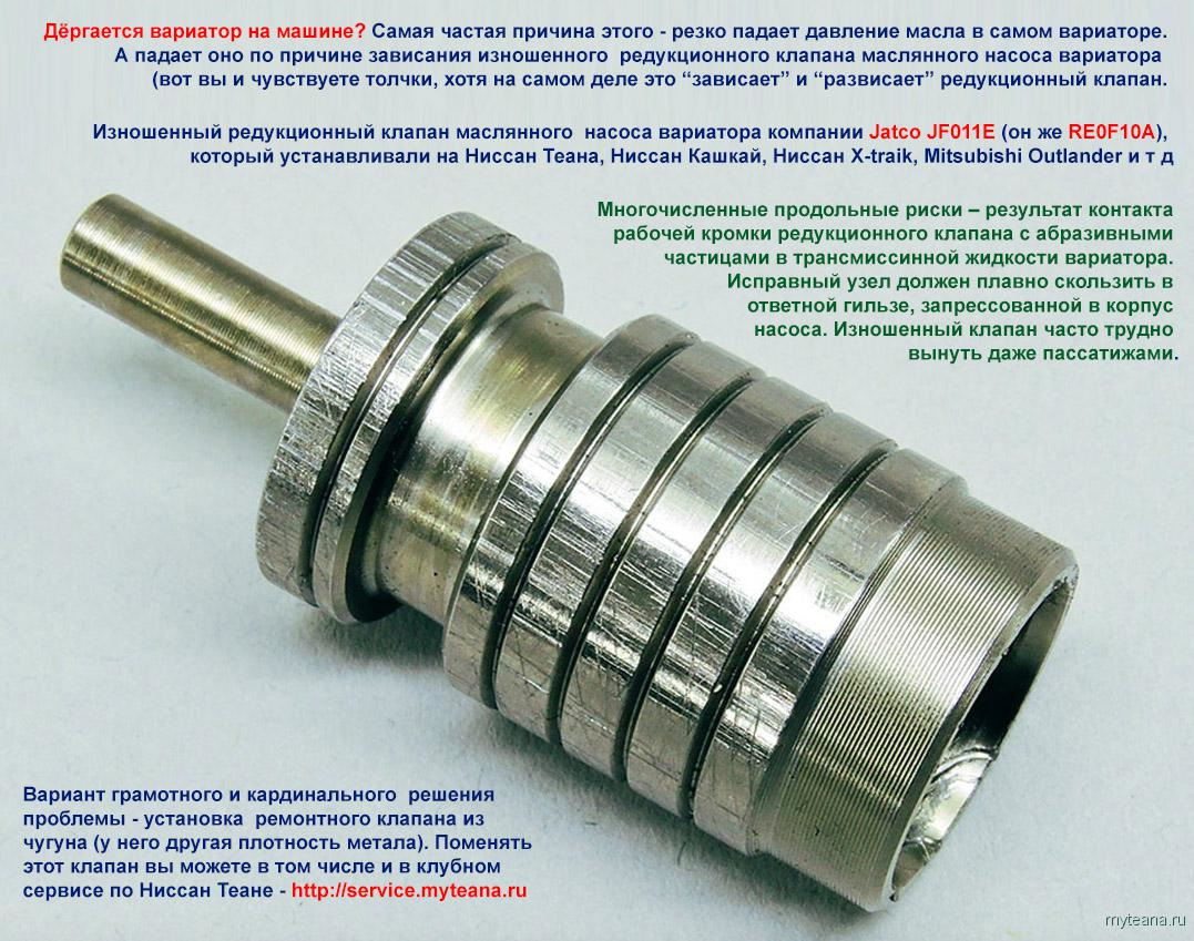

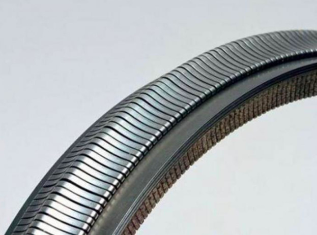

1. Вой вариатора с ремнём (некоторые называют ремень — цепью) никак не связан. Я это к тому, что ресурс ремня в этой модели вариатора зависит прежде всего от профилактики вариатора и манеры езды. И ремень ходит от 120 000 км до 400 000 км. Вот видео, доказывающее это (первый капитальный ремонт вариатора JF011e при пробеге 416 000 км, при этом ремень стоит родной) —
Ещё раз обратите внимание, что ремень вариатора "не гудит", он не влияет на "толчки" вариатора и при ремонте вариатора металический ремень меняется даже не от "пробега", а только в трех случаях:
а) когда ремент "порвался"
б) когда ремень "вытянулся" (ленты ремня вытянулись и между сегментами свободно "входит отвертка").
в) когда сточился рабочий слой (зубчики по краям ремня).
Во всех остальных случаях, есть такое понятие как "остаточный ресурс" ремня (измеряется в процентах) и часто свой ремень можно и оставить при ремонте вариатора. Но понять остаточный ресурс можно только после вскрытия и дефектовки вариатора на специальном помывочном столе. Таким образом, если вам в каком-то автосервисе "по телефону" приговаривают ремень (не вскрыв вариатор), как приговаривают и какие-то иные детали по железу (тот же насос вариатора или конуса), то вот вам хороший совет, который сэкономит вам много денег — "бегите из этого сервиса", вас просто скорее всего хотят "развести на ненужные работы". Найдите другой сервис, где вскрывать вариатор будут в вашем присутствии и не будут заранее приговаривать детали "до дефектовки" вариатора.
2. Если при вскрытии (дефектовки) вариатора всё таки выяснится, что остаточный ресурс ремня маленький (или он вытянулся и может проскальзывать в дальнейшем, царапая конуса), то ремень желательно поменять. На вариатор Jatco JF011e (ещё раз повторю, что он же F1CJA / W1CJA) устанавливали две(!) модификации ремней. То есть, в вашем вариаторе может стоять как один так и другой:

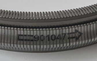

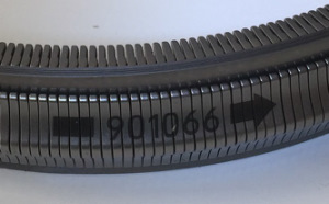

а) Bosch 901066 (простой, на 10 лент)
б) Bosch 901047 (усиленный, на 12 лент)
Эти два ремня — взаимозаменяемы! Первый по деньгам стоит около 17 000 — 19 000 руб, второй приблизительно на 5000 — 6000 руб дороже (данные на начало 2018 года, но естественно, что цена зависит от курса $ и наличия/спроса. В регионах цена немного дороже). Естественно, мы говорим о новых и оригинальных ремнях. Если ремень вариатора не новый (а сейчас б/у ремни активно продают) или ремень поддельный (увы, но уже встречаются), то цена будет ниже. Но ставить такой ремень — слишком неоправданная экономия (может выйти боком). А оно надо? Риск того не стоит. Параметры ремня:
Наружный диаметр: 247,0мм
Внутренний диаметр: 217,0мм
Высота (толщина): 30,0мм

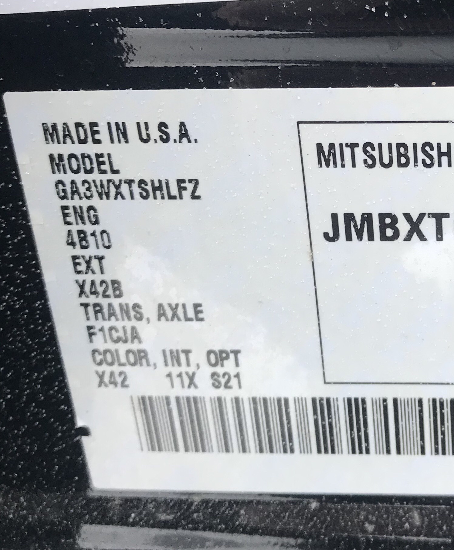

нет, по вин не определить. На кузове есть табличка (на стойке или под капотом), в которой помимо вина указана и модель вариатора — F1CJA / W1CJA или F1CJC / W1CJC
F1CJA
Jatco

Добрый день!Покупаю ASX 2019 года выпуска 2.0 на вариаторе.Какая модель коробки передач ставится на данный момент на этот авто? Спасибо за ответ!
Jatco JF016e. У нас есть статьи в нашем блоге про данную модель вариатора.
То есть уже не 11 вариатор?
Выше, в самой статье на этой же самой странице — написано, что на Mitsubishi ASX с 2014/2015 года (в зависимости от места производства) стали устанавливать вариатор F1CJC/ W1CJC (по классификации Mitsubishi) это уже вариатор следующего поколения (JF016E). На кузове есть табличка, где указана модель вариатора. Вот — www.drive2.ru/o/b/525543469406487245/
Jatco
Ещё вопрос пожалуйста, Сколько обычно ходит клапан насоса на данном агрегате?
Сам редукционный клапан масленого насоса не имеет какой-то ограниченный ресурс. В нём нет каких-то деталей, которые ломаются ))) Фото — ниже.
Он выходит из строя в случае попадания стружки (и каких то других продуктов износа) вместе с маслом в сам насос (так как клапан тогда стачивается стружкой). А стружка в вариаторе — это когда стачиваются либо конуса либо металический ремень (повышенный износ их идёт при падении давления), то есть износ клапана может возникнуть как при пробеге в 60 000 км, так и при пробеге в 300 000 км. Соответственно, если регулярно (не реже раза в 40 000 км) менять масло вариаторе, причём во время этой процедуры обязательно снимать поддон вариатора, чистить магниты от стружки — то редукционный клапан может и 400 000 км пройти.

Добрый день! Подскажите пожалуйста, хочу приобрести асх 2 литра 4вд 2014 г.в, с пробегом 170 000, переживаю за коробку, основной пробег у прежнего владельца был на трассе, как можно проверить коробку? Или не стоит покупать асх с таким пробегом? И вопрос, от чего больше идёт нагрузка на вариатор, трасса или город?
Ресурс вариатора модели F1CJA / W1CJA (он же Jatco JF011e) который устанавливали на ASX — до 400 000 км. Но это ресурс (до первого капремонта) при условии, что первый владелец регулярно (не реже раза в 60 000 км, а в идеале раз в 40 000 км) менял масло в вариаторе с обязательным снятием поддона и чисткой магнитов от стружки. То есть, вы можете попросить у первого владельца документы о замене масла (заказ-наряды) и посмотреть как часто и как именно он менял масло в вариаторе.
Проверить коробку можно измерив давление в ней. Как это сделать — у нас есть отдельная статья тут — www.drive2.ru/o/b/502024091054637980/
Основная повышенная нагрузка на вариатор идёт при движении по пересеченной местности (сугробы) с пробуксовками.
Да, теоретически вы действительно можете столкнуться с вероятным предстоящим капитальным ремонтом вариатора. Однако средний(!) чек на капитальный ремонт вариатора модели F1CJA / W1CJA (он же Jatco JF011e) составляет от 60 000 до 100 000 руб. Бывает и больше, но редко. Поэтому просто заложите заранее в свою бюджет на покупку эти вероятные расходы на ремонт и всё. Вам будет проще, если это случится.
А вроде 016 уже стоит вариатор. У меня JF016E, авто 14 года
В 2014 году был рестайлинг и на Мицубиси ASX может стоят как вариатор F1CJA / W1CJA (он же Jatco JF011e) так и вариатор F1CJC / W1CJC (он же Jatco JF016e)

Четкая диагностика ремня-если влезла отвертка.Осталось уточнить какая отвертка! Из области анекдотов про Чукчу получается.
Чукча приходит к доктору, бок у меня болит однако.Доктор-который однако,
Чукча- Тот однако, которым ночью к стенке поворачиваюсь!
Сегменты металического ремня должны плотно прилегать друг к другу. Они как бы "нанизаны" на металические ленты. Если ленты вытягиваются, то между сегментами ремня можно легко просунуть жало отвертки. Да, согласны, это примитивная диагностика. Я честно не знаю, как по другому "доступным и простым языком" объяснить — "как узнать вытянут ремень или нет".

1. У вас Mitsubishi ASX с вариатором F1CJC/W1CJC (передний/полный привод) по классификации Mitsubishi (он же модификация Jatco JF016e). На Mitsubishi ASX смена вариатора JF011e на JF016e произошла с 02. 2014 (японской сборки) и 07. 2014 (американской сборки). То есть, данная статья на этой странице — для вас не совсем актуальна (у вас вариатор другой модели)
2. Вы купили прокладку поддона MITSUBISHI 2705A015, а у Вас MITSUBISHI 2705A049. Именно по этой причине она по одному углу и не подошла.

Добрый день, подскажите, asx 2013, 1,8 американец: на скорости примерно 90 и до примерно 120 начинается гул, причем не постоянный а как бы синусоидальный, обороты ни как не влияют, нитраль тоже, переключения в ручном режиме на понижанную тоже ничего не дают, пробег 45к, могут быть симтомами загудевших подшипников?
До 2014 года на ASX устанавливали вариатор F1CJA / W1CJA (передний/полный привод), то есть Jatco JF011e. Гул (описываемый вами) на данной модели вариатора может быть и от подшипника (конуса) и от диференциала… По хорошему надо поднимать машину на подъёмник и снизу смотреть (слушать).
