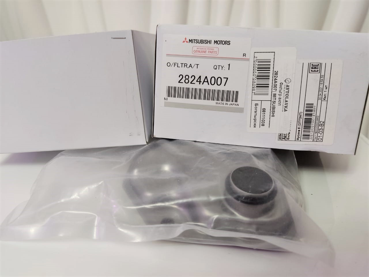

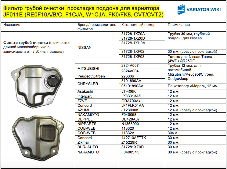

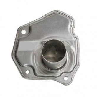

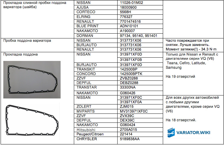

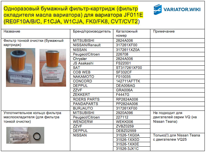

5. Менять ли фильтр/фильтры?

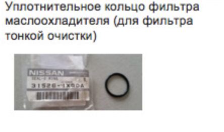

В вариаторе JF011E по умолчанию используется 2 фильтра. Один фильтр – одноразовый бумажный картридж «тонкой очистки» (находится за теплообменником). Называется он — одноразовый бумажный фильтр-картридж (или "фильтр охладителя масла вариатора"). При этом есть исключение — на некоторых модификациях вариатора (F1CJA и W1CJA) автомобилей Mitsubishi — отсутствует данный фильтр.
Второй фильтр – внутренний. Он находится в поддоне (его полное название — металлический фильтр грубой очистки с сеткой). Сразу обратите внимание, что данный фильтр грубой очистки существует на данном вариаторе трех(!) видов – отличается размером заборной трубки в зависимости от глубины поддона, бывает на 14 мм, 21 мм и 30 мм. Фильтр тонкой очистки (бумажный картридж) одноразовый и он подлежит замене. Металический фильтр грубой очистки желательно тоже поменять, но если у вас нет финансовых средств, то теоретически его можно промыть от стружки и использовать повторно. Но не всегда. Исключение если фрикционы «подгорели», то металлическая сетка данного фильтра забивается «смолами» от клеевого слоя фрикционных накладок. В таком случае этот фильтр только на замену.

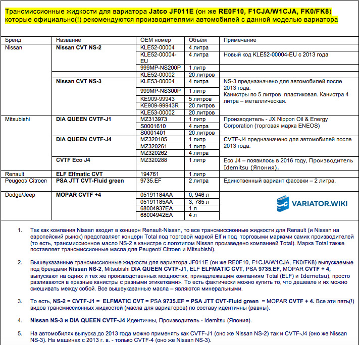

6. Какое масло лить в вариатор JF011E ?
На самом деле, много "копий" сломано по поводу масла вариатор. Хотя если говорить прозрачно, то выбор у потребителя достаточно простой — "оригинальную" жидкость или "неоригинальную". При этом не значит, что неоригинальная хуже. Вот только есть много "оригинальных" и ещё больше "неоригинальных" жидкостей, которые (по заявлениям производителей этих жидкостей) соответствуют необходимым требованиям. И чтобы не запутаться, то о них подробно ниже.
Оригинальные жидкости и почему их много.

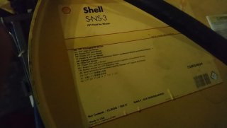

а) Компания Jatco не производит никаких оригинальных жидкостей для своих вариаторов. Более того, на сам автосборочный конвейер вариаторы Jatco поставляются без залитой в них какой-либо жидкости. Первичную заправку вариатора производит сам автопроизводитель на конвейере.
б) Так как вариатор модели Jatco JF011E устанавливали разные(!) мировые автопроизводители на свои автомобили, то получилось, что каждый производитель льёт в него "свою" трансмиссионную жидкость" (под своим названием). Nissan заправляет "Nissan CVT NS-2". Компания Mitsubishi — DIA QUEEN CVTF-J1, Renault — заливает ELF Elfmatic CVT и т д. Но так как в мире существует глобализация, то ни Nissan ни Mitsubishi ни Renault эти жидкости сами не производят. Они их закупают у… производителей масел (в данном случае компаний Total и Idemetsu)
в) Так как компания Nissan входит в концерн Renault-Nissan, то все трансмиссионные жидкости для Renault (и Nissan на европейский рынок) представляет концерн "Total" под торговой маркой "Elf "и под торговыми марками самих производителей (то есть, трансмиссионное масло "NS-2" в канистре с логотипом Nissan произведено компанией "Total"). Марка "Total" также поставляет трансмиссионные масла для Peugeot/ Citroen и Mitsubishi).
г) Трансмиссионные жидкости для вариатора JF011E (он же RE0F10/a/b/c, F1CJA/W1CJA, FK0/FK8) выпускаемые под брендами Nissan NS-2, "Mitsubishi DIA QUEEN CVTF-J1", "ELF ELFMATIC CVT", "PSA 9735.EF", "MOPAR CVTF + 4", выпускают на одних и тех же производственных мощностях, принадлежащим компаниям Total (ELF) и Idemetsu), просто разливаются в «разные канистры с разными этикетками». То есть фактически можно купить то, что дешевле и их можно смешивать между собой. Все вышеуказанные масла – являются минеральными. Да, да, обратите на это внимание. Это не "синтетические жидкости".
То есть, NS-2 = CVTF-J1 = ELFMATIC CVT = PSA 9735.EF = PSA JTT CVT-Fluid green = MOPAR CVTF + 4. Все эти пять(!) видов трансмиссионных жидкостей (масла для вариаторов) по составу идентичны (равны).

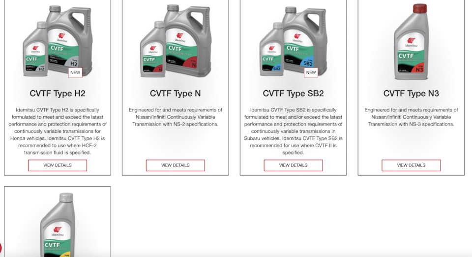

Nissan NS-3 и DIA QUEEN CVTF-J4 — идентичны, Производитель — Idemitsu (Япония).
д) На автомобилях выпуска до 2013 года с вариатором JF011E можно применять как CVTF-J1 (оно же Nissan NS-2) так и CVTF-J4 (оно же Nissan NS-3). На машинах с 2013 г. в. — только CVTF-4 (оно же Nissan NS-3).
е) Жидкость Nissan CVT NS-2 бывает в металлических канистрах объёмом 4 литра, но сами канистры двух видов – канистра старого образца имеет синий цвет, а нового образца – серого цвета. В продаже встречаются оба варианта. Масло Nissan CVT NS-2 в рознице стоит на 30-40% дешевле, чем DIA QUEEN CVTF-J1. Это особенности дистрибюции. Именно по этой причине многие владельцы Mitsubishi покупают оригинальные масла Nissan. )))

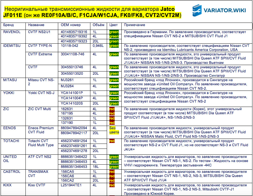

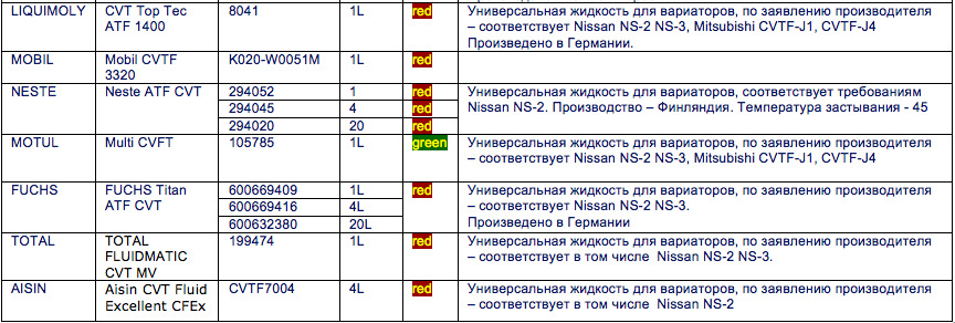

Неоригинальные трансмиссионные жидкости для вариатора Jatco JF011E (он же RE0F10, F1CJA/W1CJA, FK0/FK8)
Примечания по использованию неоригинальных(!) жидкостей для вариатора JATCO JF011E (он же RE0F10, F1CJA/W1CJA, FK0/FK8, CVT2/CVT2M)
1. Производитель автомобиля естественно(!) рекомендует использовать только оригинальные жидкости для замены трансмиссионной жидкости в вариаторе. Причина этого не в том, что "оригинал" лучше, всё намного банальнее — продажа «оригинальных» расходников и технических жидкостей приносит производителю дополнительный доход (часто на обслуживании автомобиля и продаже расходников для него — можно заработать иногда даже больше чем на продаже самого нового автомобиля).
2. Если вы поклонник «оригинальных» расходных материалов и жидкостей, то обратите внимание, что жидкость для вариатора под брендом "Nissan CVT NS-2" в денежном эквиваленте стоит в рознице существенно дешевле, чем та же самая жидкость под брендом "DIA QUEEN CVTF-J1", а значит при покупке даже «оригинальной трансмиссионной жидкости» можно сэкономить, покупая эту жидкость в другой упаковке.
3. Производители «неоригинальной» трансмиссионной жидкости (в том числе для данной модели вариатора) проводят свои собственные внутризаводские испытания, по соответствию своей продукции требованиям того или иного производителя автомобиля. Однако эти испытания исключительно на совести производителя жидкости и проверить их соответствие (произведя независимые исследования) – не представляется возможным. Производителям автомобилей это ненужно (им нужно продвигать «оригинальные жидкости»). Таким образом, можно надеется исключительно на репутацию того или иного производителя «неоригинальных трансмиссионных жидкостей», веря что из продукция не хуже, а иногда даже лучше по качеству, нежели продукция под оригинальным брендом.
4. По независимой статистике, самая распространенная (речь идет о в РФ) «неоригинальная» трансмиссионная жидкость для вариатора JF011E – это продукция немецкой компании Ravenol (CVTF NS2/J1), именно её чаще всего заливают и рекомендуют на различных российских автомобильных форумах (в том числе по причине подсознательного большего доверия к известному «немецкому бренду» и… достаточно низкой цены на данную продукцию). На втором месте по популярности (особенно в восточной части РФ) – трансмиссионные масла "IDEMETSU" (обратите внимание, что их продукция для вариаторов JF011E продается под тремя разными брендами (многие путаются), а сами масла производятся в США, Вьетнаме и Сингапуре). На третьем месте по популярности – продукция корейского производителя "EENOS". Их универсальная жидкость для вариаторов (по заявлению производителя) имеет особенность в виде прозрачного цвета, что позволяет её смешивать с жидкостями разных производителей. В Северо-Западном регионе РФ самое популярное универсальное(!) трансмиссионное масло для вариаторов — масло финской компании NESTE (Neste ATF CVT). Оно имеет низкую температуру застывания (-42) и по этой причине более популярно в северных районах (в тех же Мурманске и Петрозаводске).
5. Обратите внимание, что MITASU – бренд якобы «японских масел» на самом деле принадлежит российскому предпринимателю Игорю Сегровцу. На упаковке и в рекламе надпись — Япония (юридическое лицо действительно зарегистрировано в Японии в 2010 году), по штрих коду — Малайзия, а по таможенной базе — Сингапур. По информации, данное трансмиссионное масло разливается в Сингапуре на мощностях завода «United Oil Company». Следует отметить, что по какой-то причине это трансмиссионное масло продаётся только(!) в Украине, России и Казахстане. В самой Японии данный бренд никто не знает и данное масло там не продаётся. У нас нет данных, что качество данной трансмиссионной жидкости низкое или высокое (просто нет данных независимых исследований), соответственно речь идет исключительно о личном доверии/недоверии к данному бренду исходя их имеющейся информации о производителе продукта.
6. TOTACHI — бренд принадлежит российской компании «Мировые Смазочные Материалы». Это российский дилер масел ENEOS. Ранее данный дилер имел эксклюзив по маслам ENEOS на рынке РФ, а после того эксклюзивные права закончились, они (по примеру MITASU) придумали продавать своё «Японское масло» и зарегистрировали бренд «TOTACHI». В самой Японии данный бренд так же никто не знает и продукция под этим брендом там не продаётся. У нас нет данных, что качество данной трансмиссионной жидкости низкое или высокое (нет данных независимых исследований), соответственно речь идет исключительно о личном доверии/недоверии к данному бренду исходя их имеющейся информации о производителе продукта.
7. YOKKI – этот "японский" бренд на самом деле принадлежит московской компании «FAVORIT OIL», (директор — Кондратьев Вячеслав Михайлович). Масла под этим брендом разливаются так же в Сингапуре на мощностях завода "United Oil Company". Одна из особенностей упаковки данного масла – крышки (по имеющейся информации в интернете), для своих банок они из Японии покупают, чтобы потребитель думал что масло японское). В самой Японии данный бренд так же никто не знает и продукция под этим брендом там не продаётся. У нас нет данных, что качество данной трансмиссионной жидкости низкое или высокое (нет данных независимых исследований), соответственно речь идет исключительно о личном доверии/недоверии к данному бренду исходя их имеющейся информации о производителе продукта.

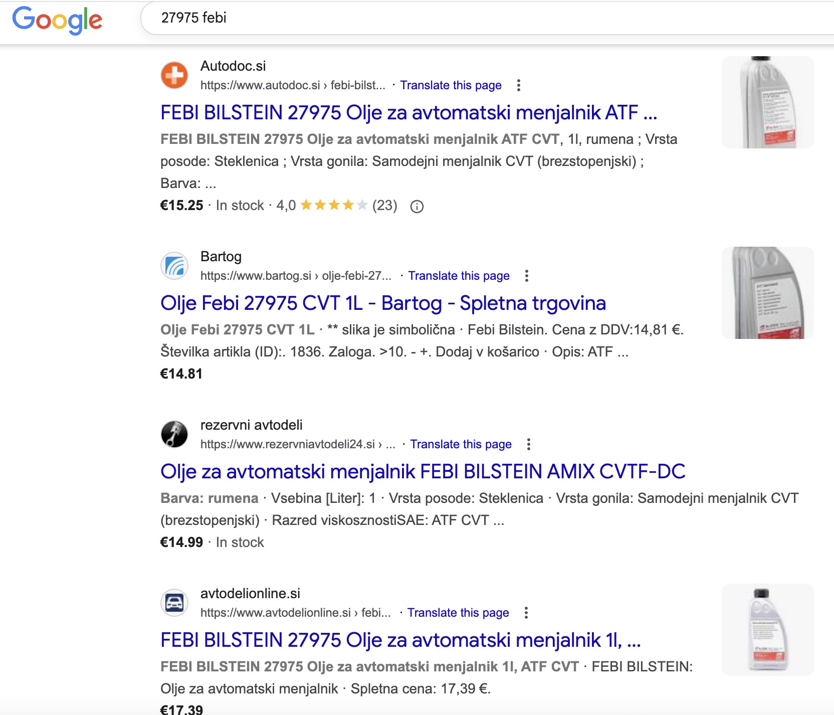

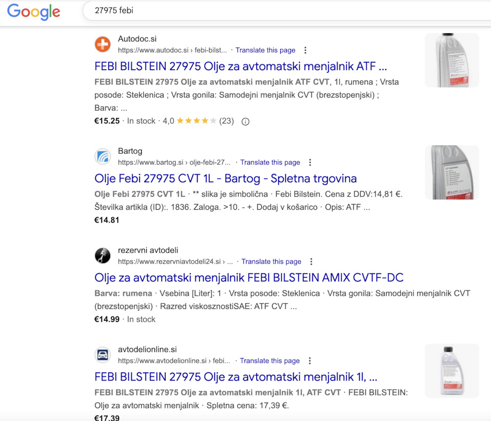

Сейчас можно заливать смело Равенол и Феби. Все остальное разливается либо в Подмосковье (создана огромная площадка по розливу различных масел, ввиду введенного эмбарго ЕС по поставкам в Россию), либо контрафакт неизвестного розлива. ОРИГИНАЛОВ в России не существует, как лет 5-6, реэкспорт — сказки для дураков.
Оптимальное соотношение цена/качество на сегодня — 27975 FEBI
Трансмиссионная жидкость (ATF) для трансмиссии CVT
partsfinder.bilsteingroup…com/ru/article/febi/27975
www.ozon.ru/product/trans…43nWFRE0BpXIVDPwNVT8xByJz
А качество как вы проверили? Это вы так решили? ))) Личное мнение, основанное на внутренней ВЕРЕ?
По вашей ссылке (на Озон) цена 1062 руб за 1 литр (и это с наценкой Озона, она там 20% за данную категорию товара). Вычитаем, получаем 800 руб. Далее комиссия продавца (тоже не менее 20 процентов), получаем цену 650 руб. Потом вычтем складские услуги, комиссию поставщика, доставку из ЕС (это тоже много, так как из за санкций напрямую эту позицию ввозить из Германии в РФ запрещено, приходится это делать через "третьи страны") и какая у нас "цена на входе"? )))
А теперь открываем Гугл и видим, что в ЕС цена на эту жидкость в среднем 15 евро за 1 литр. При меньших затратах на логистику и меньшей комиссии всех участников цепочки от производителя до продавца.
Вопрос — вы уверены, что в РФ на Озоне по такой низкой цене продают не "поддельную жидкость"?

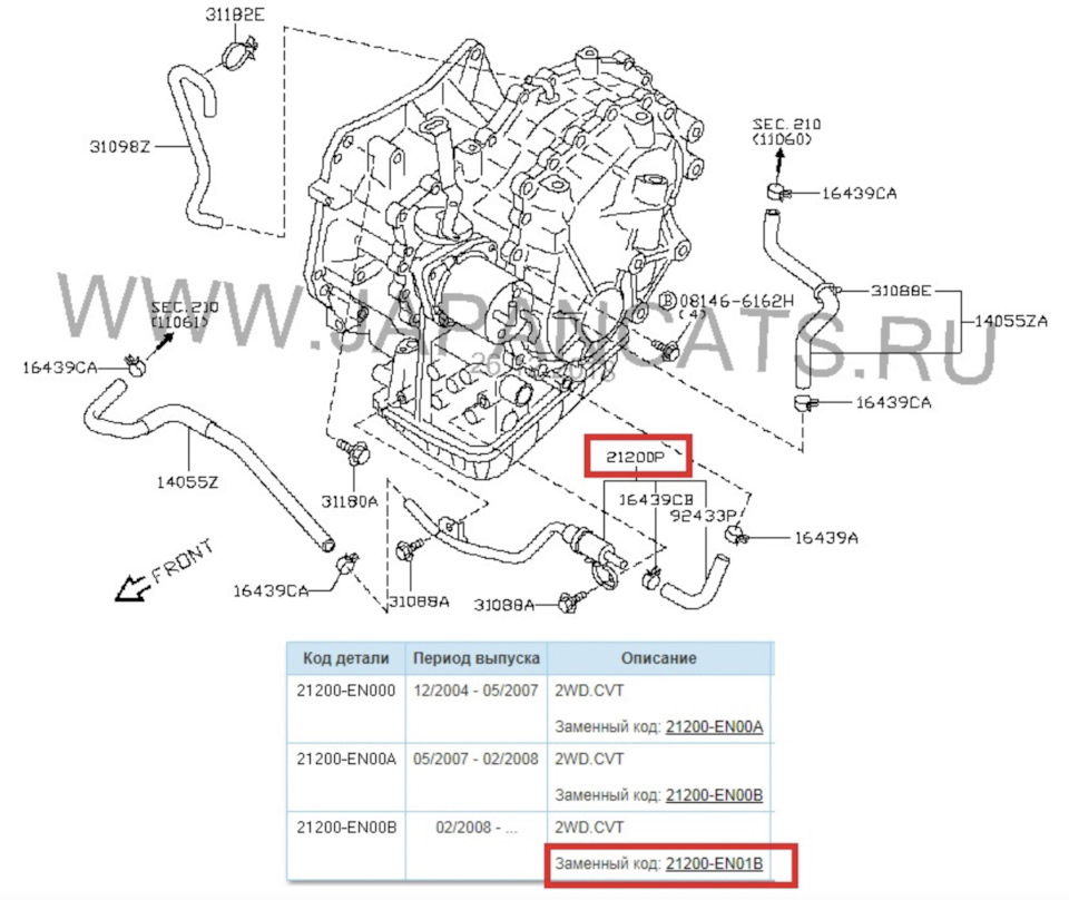

Добрый вечер, подскажите пожалуйста артикул фильтра грубой очистки на флюенс 2.0 2011, VF1LZBT0T44655466, многие пишут что нужен носик 12 мм, но каталог говорит обратное и требует 30 мм.
Добрый день.
Наизусть никто не помнит какой именно носик на какой модификации(!) вариатора JF011e. А вин-код машины это не показывает. Мы просто снимаем поддон и смотрим (в наличии есть разные фильтры с разной длиной носика).

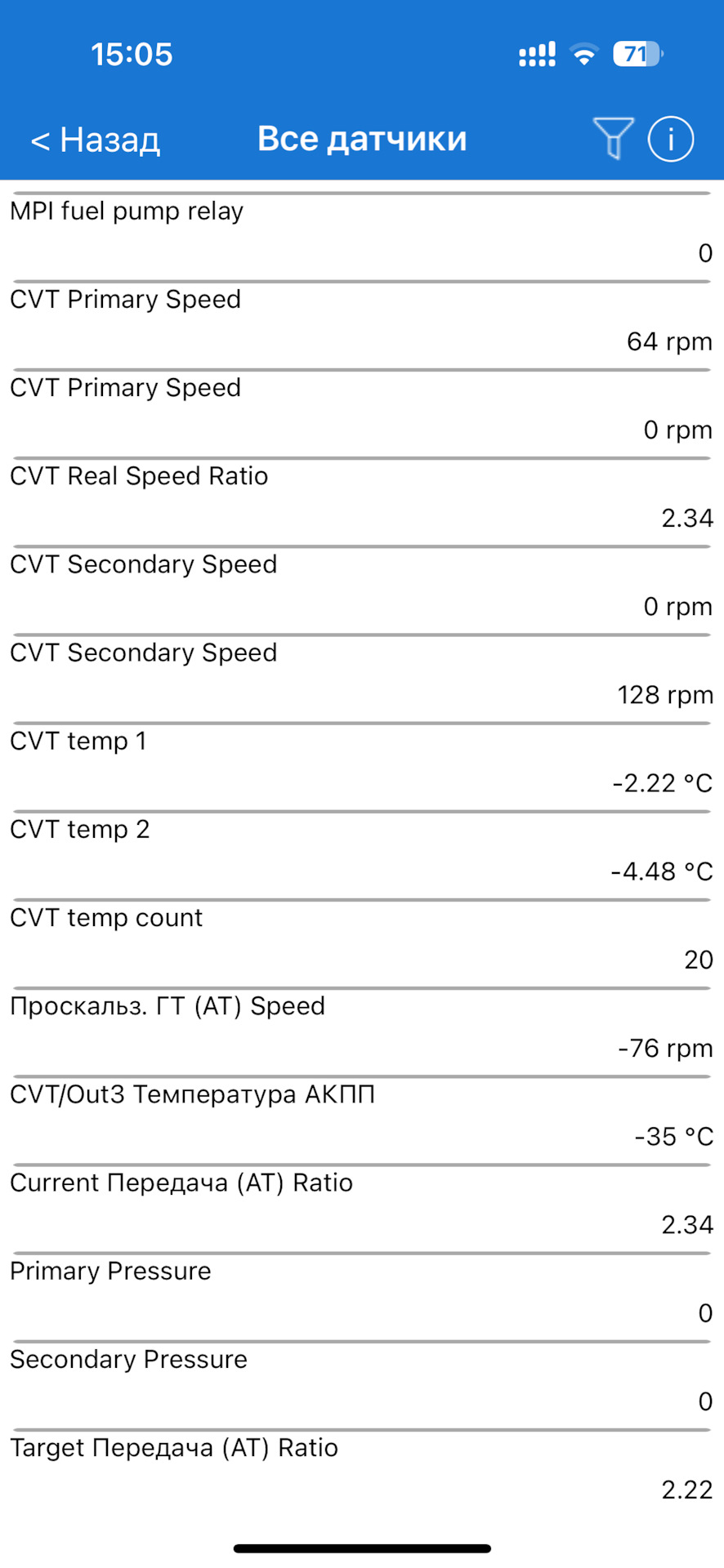

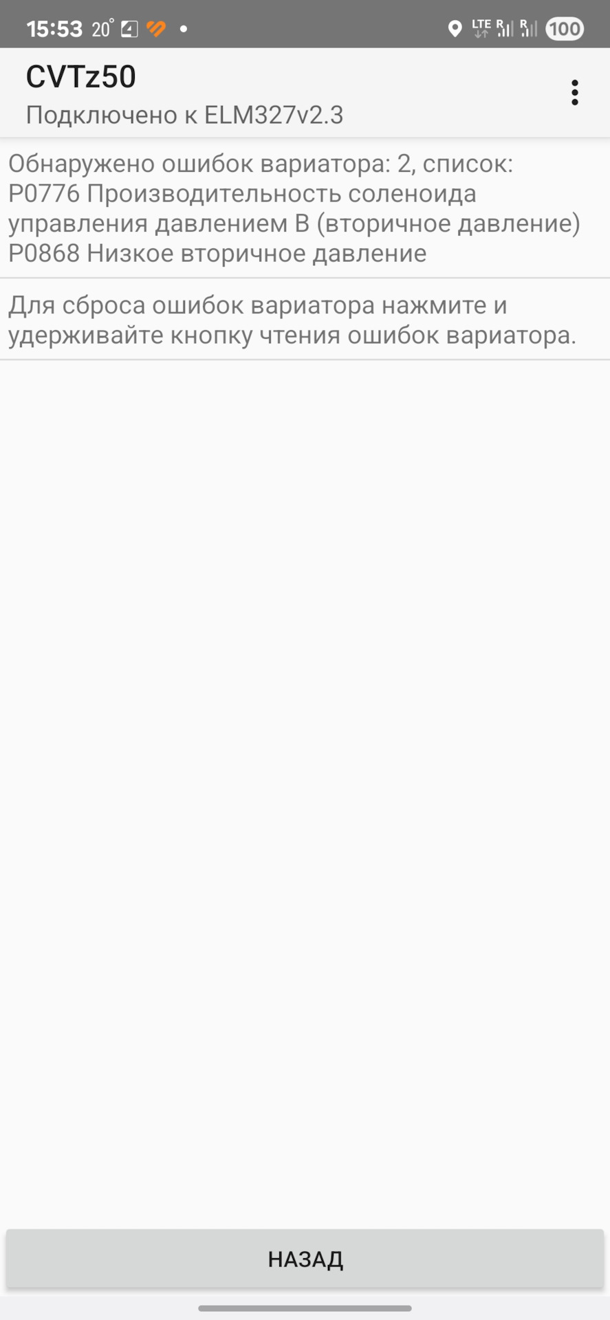

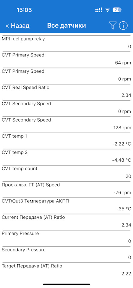

Добрый вечер. Подскажите артикул датчика температуры коробки, митсубиси оутлендер XL 2.0 4WD. Начала выскакивать на постоянке ошибка P0711 и Р0713 и при этом показания минусовые
Добрый день. Предполагаю, что у вас скорее всего проблема с термоклапаном (в систему охлаждения данного вариатора внедрен термоклапан). Узел термоклапана соединяет теплообменник вариатора с помпой ДВС.
И получается никакого датчика нет температуры? Скрины были при температуре на улице +18 и на холодную, после запуска двигателя -35, только незначительно поднялись CVT temp 1 и temp 2
Jatco

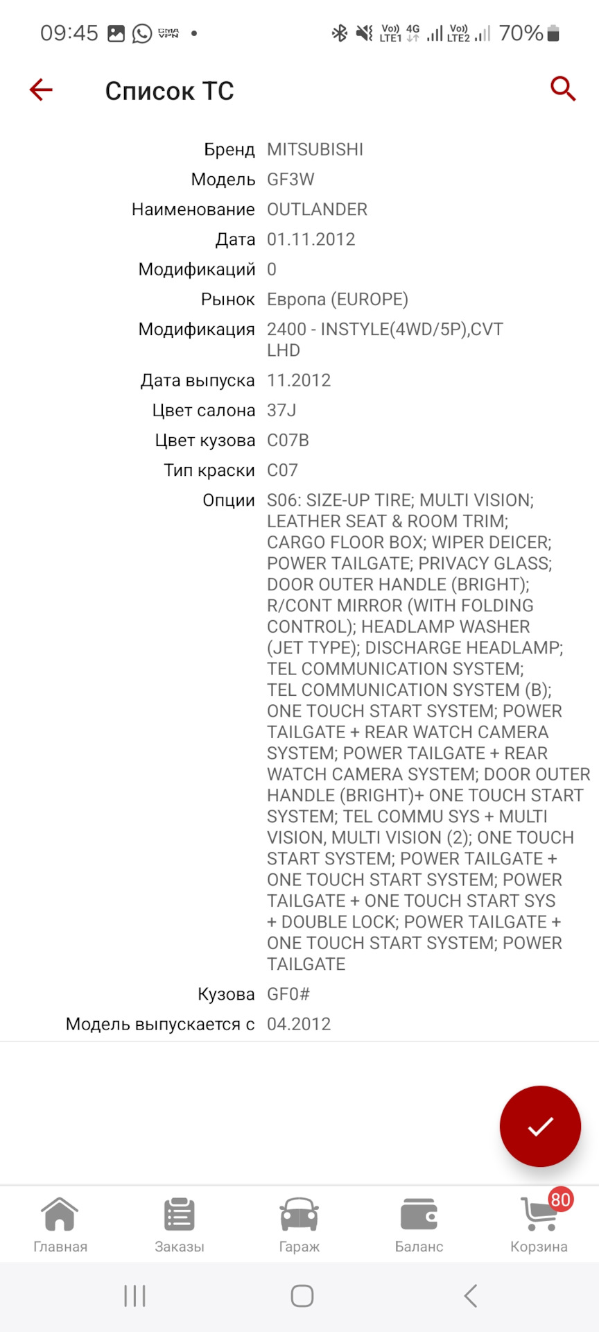

Тут всё просто. До 2015 года на Аутлендер устанавливался вариатор модели W1CJA / F1CJA (по классификации Митцубиши), он же — Jatco JF011e. А после 2015 (после рестайлинга) — Jatco JF016e
Так вот, вариатор Jatco JF011e был изначально разработан под масло спецификации NS-2 (оно же J1). В данный вариатор просто нет смысла лить более дорогое масло спецификации NS-3 (оно же J4) — вариатор от этого лучше работать не будет. ))) По аналогии — это тоже самое, что лить в двигатель 98 бензин, если он рассчитан (условно) на 92. ))) Уж намного лучше просто чаще масло менять в вариаторе и всё.
А вот вариатор модели Jatco JF016e уже изначально разработан под NS-3 (оно же J4). И если лить в него более вязкое NS-2 (J1), то зимой будут проблемы — соленоиды-регуляторы имеют маленькие зазоры и при отрицательных температурах на более вязком масле смазываются плохо.
Сразу скажу, что в Jatco JF011e тех самых соленоидов-регулятров нет, там эти функции переключения передач выполняет степ-мотор ))) А он и на NS-1 будет работать ))))

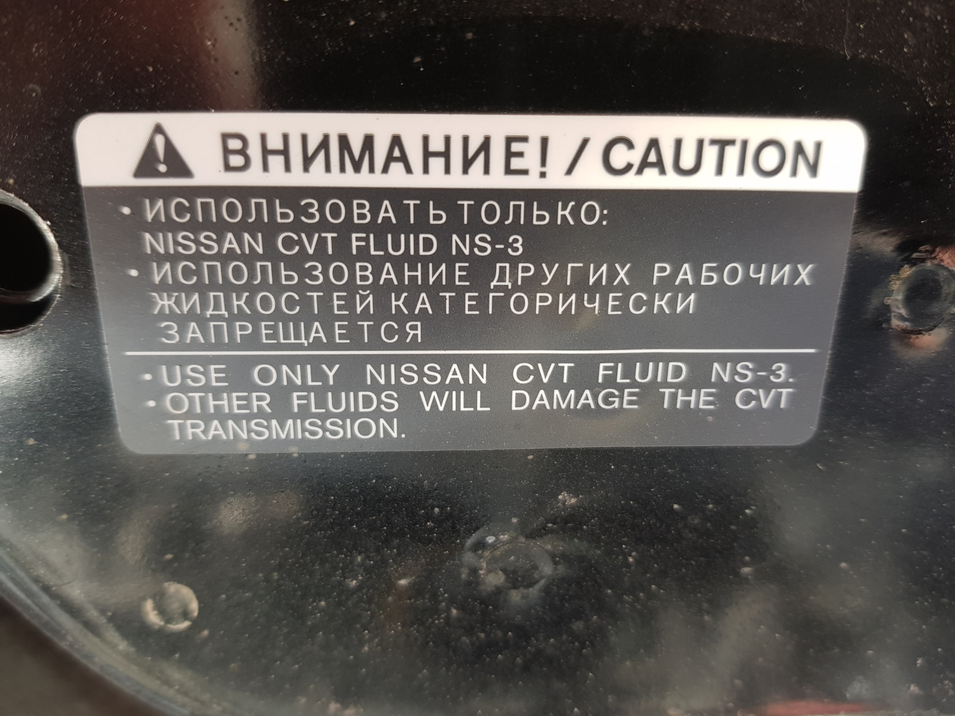

На щупе написано J4. Залил его аналог NS3 оригу. В вашей статье рекомендуется NS2. Плюс на форумах категорически не рекомендуют лить NS3 в 11 варик. Теперь переживаю.
Ничего страшного не будет за 40к пробега?)
Ничего страшного точно не будет!

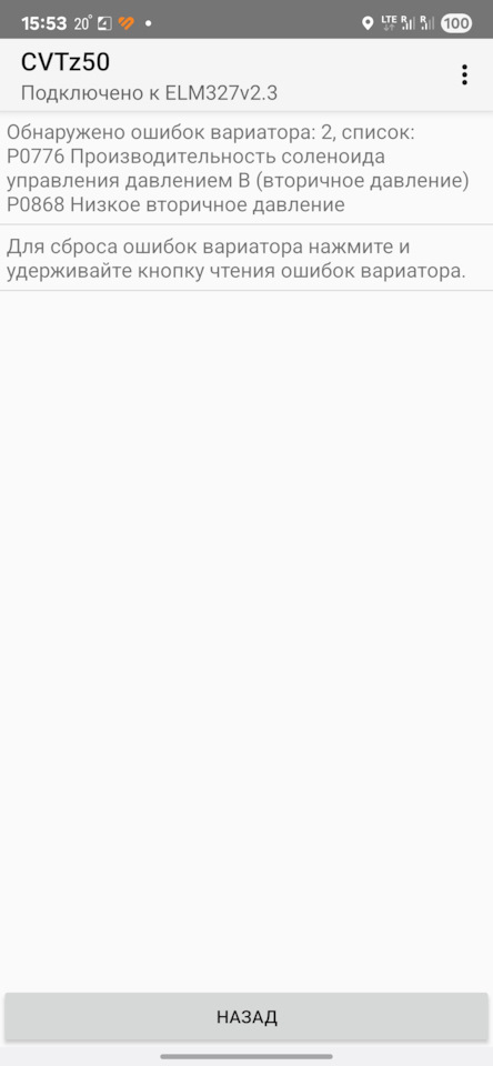

Здравствуйте, подскажите, недавно поменял масло, проехал 2 тыс км заметно работает по другому машина, после двух тысяч оборотов машина иногда делает рывок секундное дело и снова все хорошо, теперь сам вопрос, это может быть из ща перелива уровня масла? До замены ничего подобного не было…
Здравствуйте. Дистанционно (по писанию в интернете) диагностировать вариатор — плохая идея, поймите правильно.
Нужно подключать сканер, смотреть первичное/вторичное давление.

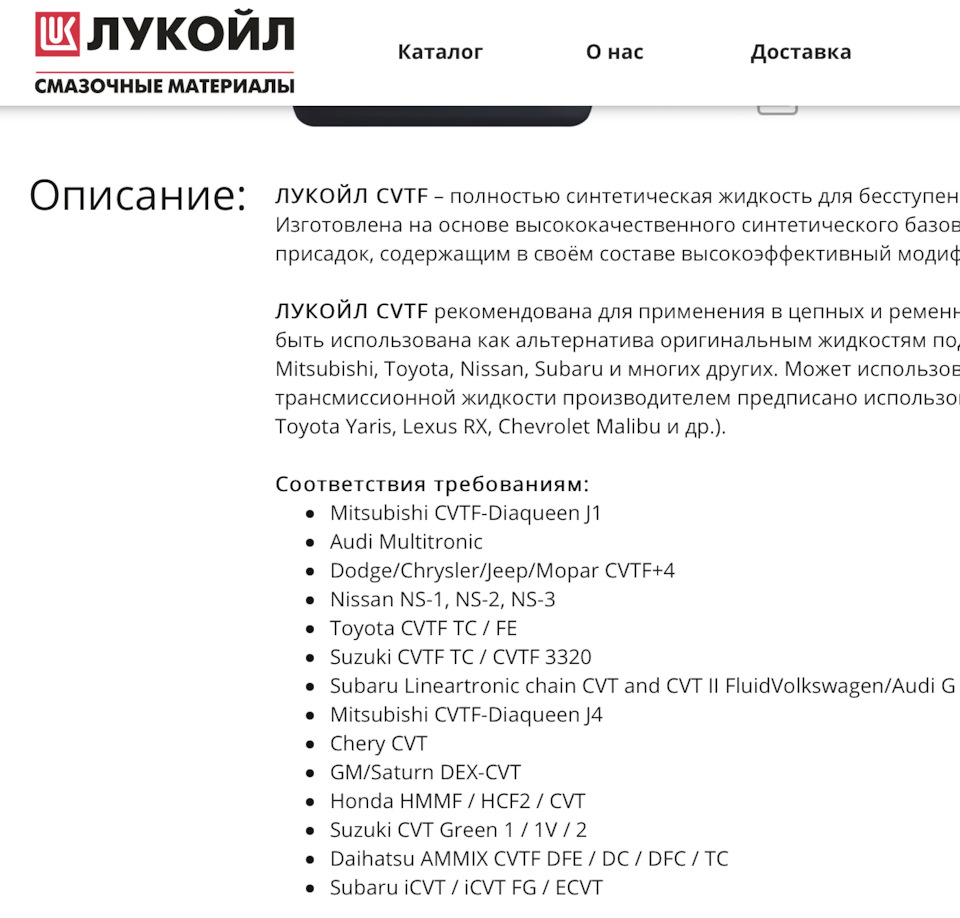

Добрый день. У Вас есть информация о качестве масла Лукойл для вариаторов. Его можно лить взамен NS-2
Добрый день.
Для того, чтобы утверждать (качественное ли масло от Лукойл или нет), нужно как минимум сделать химический анализ данного трансмиссионного масла и сравнить показатели. Мы такой анализ не делали по причине того, что нам это не нужно. Соответственно не можем ни подтвердить ни опровергнуть утверждение, о качестве данного масла.
Однако данное масло — "универсальное". Производитель (Лукойл) заявляет, что оно подходит практически под все вариаторы самых разных производителей. А так быть не может. Потому что под разные вариаторы нужна как минимум разная вязкость трансмиссионного масла (говоря простым языком, масло не может одновременно быть и густым и жидким).

Никто не занимался исследованиями — а что будет если смешать IDEMETSU CVTF с ZIC CVT MULTI. Просто потому что это ранее никому было не нужно (такие эксперименты). Возьмите и для начала просто смешайте обе жидкости в небольшой пластиковой бутылке. Если не "пойдёт хлопьями" — значит повезло.
Здравствуйте. Такой вопрос масло в вариаторе меняется по пробегу или как в двигателе, есть какие-то временные рамки когда лучше поменять если не наездил километраж?
Россия — регион, в котором считаются "жесткие условия эксплуатации" автомобиля (перепады температуры/плохие дороги и т д). А вариатор это не самый дешевый агрегат автомобиля. По этой причине, наиболее правильная схем (и проверенная схема) — менять масло в вариаторе не реже чем раз в 40 000 км (со снятием поддона/чисткой магнитов). Чаще нет смысла. А реже — это сильно снижает остаточный ресурс вариаторов.
Добрый день. Имеем Nissan X-Trail II 2013 года выпуска с бензиновым двухлитровым двигателем на вариаторе. С завода была залита жидкость Nissan CVT NS-2. Сейчас оригинальную найти сложновато. Подскажите, можно ли в мой автомобиль залить IDEMETSU CVTF (Тайланд) ?
Добрый день.
У вас установлен вариатор модели Jatco JF011e. Данный вариатор (конкретно этой модели) замечательно работает на масле спецификации NS-2 (и лично видел машины с пробегом за 300-400 тыс км на этом вариаторе). А вот лить в него оригинальное масло (спецификации NS-2) или неоригинальное (иных брендов) — это вопрос лишь личного доверия к тому или иному производителю. Дело в том, что никто не проводил исследования о том, соответствует ли масло IDEMETSU CVTF спецификации NS-2 или нет. Производитель ( IDEMETSU) заявляет, что соответствует. Верите данному производителю? Используете. Нет доверия? Не используйте. Всё просто.
В Вашей статье под пунктом г) написано, что масло для вариаторов выпускают или ELF или IDEMETSU… Поэтому назрел вопрос о том, почему же нельзя доверять продукции и заявлением IDEMETSU, если они делают жидкость для Nissan?
Вы путаете производителя и продукт/продукты, который/е они производят.
Idemetsu — это торговый бренд (и это разные заводы в разных странах, на которых по этим брендом заказываются/производятся разные трансмиссионные жидкости).
Idemetsu CVTF — это торговое название разных(!) трансмиссионных масел для разных(!) моделей вариаторов (в том числе и не для вариаторов Jatco)
Под этим торговым названием (Idemetsu CVTF) есть разные трансмиссионные масла (часть из которых если вы зальёте в вариаторы Jatco — ваш вариатор не долго проработает).
Наиболее похожим (но не до конца) на масло спецификации NS-2 (от Ниссана) это продукт "Idemetsu CVTF Type N". Но вы не эту трансмиссионную жидкость хотите залить, правильно? Вы хотите залить просто какое-то универсальное(!) трансмиссионное масло "Idemetsu CVTF" (вдобавок производства Тайланд). Вот вам и ответили, что вы конечно можете залить, но под вашу персональную ответственность (ваш вариатор и вы сами принимаете решение).

Производил замену масла в JF011e, Nissan Juke 2011г.в. Был приобретен оригинальный фильтр грубой очистки 31728-1XZ0D. После снятия поддона оказалось, что в вариаторе установлен фильтр с круглой трубкой маслозаборника, а в новом маслозаборная трубка имеет форму квадрата.
Произвел замеры грубые замеры линейкой — установленный фильтр с круглой трубкой 30мм, приобретенный 12-14мм.
Начал изучать фотографии всех партномеров, указанных в таблице к подбору — у всех маслозаборник квадратный.
Внимание вопрос, в каком месте с моей стороны допущена ошибка и была ли она? 1-1.5см для глубокого поддона посчитал критическими, поэтому новый фильтр не устанавливал, промыв старый на основе преждевременного вывода, что системой не будет задействован в полной мере некоторый объем находящегося в поддоне масла.

Здравствуйте, вы пишите по фильтру грубой очистки 31728-1xf03, что он подходит только на полноприводную теану, а в чем различие этого фильтра и других четырёх 30мм фильтров Nissan указанных в таблице? Дело в том, что у меня на переднеприводной Теане (vq25de) стоит 31728-1xf03 и он нормально подходит или есть нюансы?
Или можно нс 2 ниссановкое залить?

Трансмиссионные жидкости J1 и J4 отличаются вязкостью (J1 более вязкое). Вариатор модели JF011e (именно он стоит у вас) изначально рассчитан на применение жидкости J1. А вот для более современных вариаторов JF015e, JF016e идёт уже менее густое и более современное масло J4
Однако применение трансмиссионного масла J4 в вариаторах JF011e тоже допустимо. Нет таких запретов. Более того, жидкости J1 и J4 так же легко смешиваются между собой.
Nissan NS-2 это тоже самое, что J1. При этом Nissan NS-2 стоит дешевле, нежели J1. Причина — ценовая политика Митцубиши на оригинальные запчасти и расходники. Поэтому тысячи людей уже в вариаторах Аутлендеров успешно применяют Nissan NS-2 вместо J1.

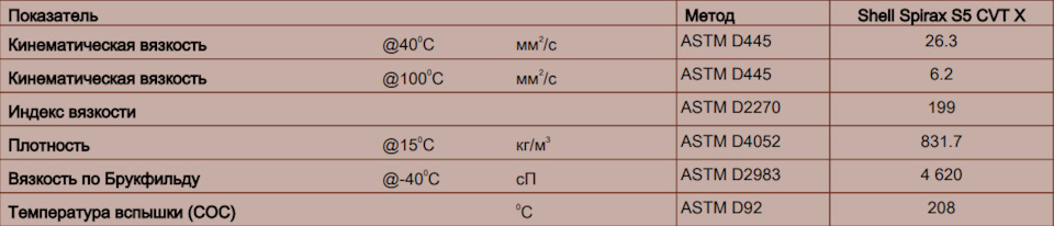

у меня вариант с двигателем 1,6, в магазине предложили масло "shell spirax s5 cvt x" говорят и рекомендуют как лучшее масло чем NS-3, что думаете? вы двух разных производителей смешивали? ничего критического не произойдет? Спасибо за ответ

Поправьте, пожалуйста, в таблице с фильтрами: фильтр NISSAN 31728-1XF02 идет без прокладки поддона, только сам фильтр.

Здравствуйте, подскажите пожалуйста Motul CVTF подойдет вместо NS-3
MOTUL MULTI CVTF по техническим параметрам соответствует NS-2

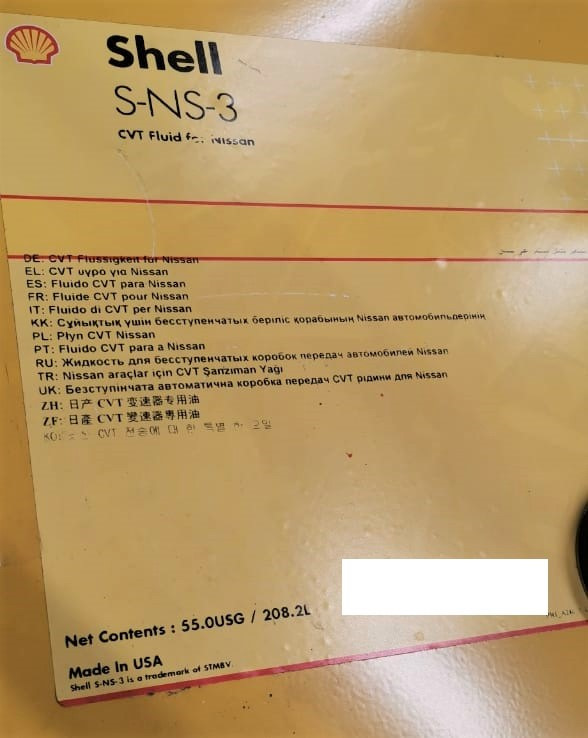

Почитал больше половины, вроде нет такой инфы. Обнаружил под капотом, кстати сразу после того как купил не оригинал марки Shell:)забавно.
В нынешних современных реалиях (когда автозаводами правят не инженеры, а маркетологи) пост-гарантийное обслуживание приносит производителю автомобиля дохода больше, чем продажа нового автомобиля. В том числе через продажу "оригинальных" расходников (масел, фильтров, прокладок и т д).
Pavikam
Фото с завода Nissan в Питере, выводы делайте сами.
Во первых, не совсем понятно (как данное фото относится к заводу Ниссан в Питере).
Во вторых, цвет данной жидкости (Shell) отличается от оригинальной жидкости NISSAN NS-3.
Вы же сами писали что цвет жидкости это всего лишь краситель. А фото… ну если кто-то думает что на заводе везде свободный доступ и можно фотографировать налево-направо, то это не так.
1. Выдавать нечеткое фото как, якобы, подпольное фото с завода — это отличный маркетинговый приём. Никаких иных (других) доказательств не нужно, правда?
2. Краситель как раз и отличается. И когда к нам приходят (на плановую замену масла) достаточно свежие автомобили Ниссан российской сборки, то цвет трансмиссионной жидкости у них не такой, как цвет данного трансмиссионного масла Шелл. Странно?
3. Не считаем нужным тратить время и обсуждать различные различные теории заговоров в плане трансмиссионных масел.
Ок, это полностью Ваше право верить этой информации или нет, впрочем как и желание не экономить деньги клиента используя оригинальное масло Nissan при замене жидкости в вариаторе. Я верю технической спецификации и не вижу смысла переплачивать за оригинал при наличии полноценного аналога.
Отличный пассаж про "экономию деньги клиентов"… )))) Вы нас ещё обвините, что мы сознательно(!) не экономим денежные средства клиентов.
Давайте начистоту. Вы лично готовы взять на себя ответственность использования неоригинального масла Shell (после капитального ремонта вариатора)? Потому что мы не готовы брать на себя такую ответственность. Нам просто не нужны такие дополнительные риски, так как ответственность (в случае ошибки) слишком велика.
А так да, вы безусловно вправе экономить свои деньги и лить в свой вариатор то, что считает нужным (любое трансмиссионное масло). Под свою персональную ответственность.

Возвращаясь к обсуждению "оригинального" масла. На заводе Nissan в Санкт-Петербурге для первоначальной заливки в вариаторы используется трансмиссионное масло Shell S-NS-3 и официальный представитель Shell это подтвердил.
wildgreycat
Добрый день. проехал на масле Shell 25 тыщ все прекрасно.

Подскажите, уплотнительное кольцо 31526-3JX3A и уплотнительная прокладка 31526-3VX0A взаимозаменяемы?
Машина Suzuki Ignis 2016 японец.
Добрый день.
У меня нет таких данных, так как никто не сравнивал этим две позиции.
Отвечаю сам на свой вопрос. Кольцо и прокладка НЕ взаимозаменяемы.

Подскажите, а то вообще не соображу куда притулить уплотнительное кольцо 315261xgOA
Да, оно у меня есть, так же есть большое кольцо что в таблице напротив маленького митсубиши которое . Большое я так понимаю ставить совместно с теплообменником, как на 2wd жуке ( только там просто крышка . А маленькое то куда ставить ?
А разве это не уплотнительное кольцо на фильтре грубой очистки?
Да, наверное . У меня фильтр просто сразу был с колечком )
Сам фильтр обычно не меняют, а просто промывают, но резиновое кольцо желательно заменить.
Стоит недорого, а забивается так, что не видно, что забит . Лучше поменять
На Мицу оригинал стоит от 3К, а приличного неоригинала я не нашел.
Jatco
Добрый день.
1. Наверху данной страницы (в статье) подробно расписаны и трансмиссионное масла (включая неоригинальные) и фильтра для вашего вариатора F1CJA/JF011E.
2. Информация о том, что якобы (J1- минералка, а J4 — синтетика) — не соответствует действительности. В трансмиссионном масле нет такой градации, как в маслах для двигателей.
3. Мы годами(!) в вариаторах F1CJA/JF011E используем масло спецификации NS-2 (оно же J1).
Здравствуйте ! Так а зачем производители путают покупателей и указывают синтетическое / полусинтетическое итд ? Кстати посмотрел Равенол замерзание выше 50 а у идемитсу 45 . Но NESTE недорогое 6 тысяч за 20 литров на озоне если конечно не подделка .
Производителю трансмиссионной жидкости надо продать свой товар. И если маркетологи ему говорят — "…давай напишем на канистре, что он супер пупер синтетическое…", то некоторые соглашаются. Ведь конкуренция на рынке большая.
Подскажите пожалуйста сузуки игнис 2016 года, вариатор, что лучше залить в вариатор или просто взять ниссановского, вариатор я так понимаю один и тот же?
Да, вы правы. Мы бы рекомендовали залить оригинальное Nissan NS-3
Можно смешивать масло NS-3 и J4 ?
NS-3 и J4 — это фактически одно и тоже масло.
Просто у Ниссана оно называется NS-3, а у Митцубиши называется J4. Маркетинг ))))
