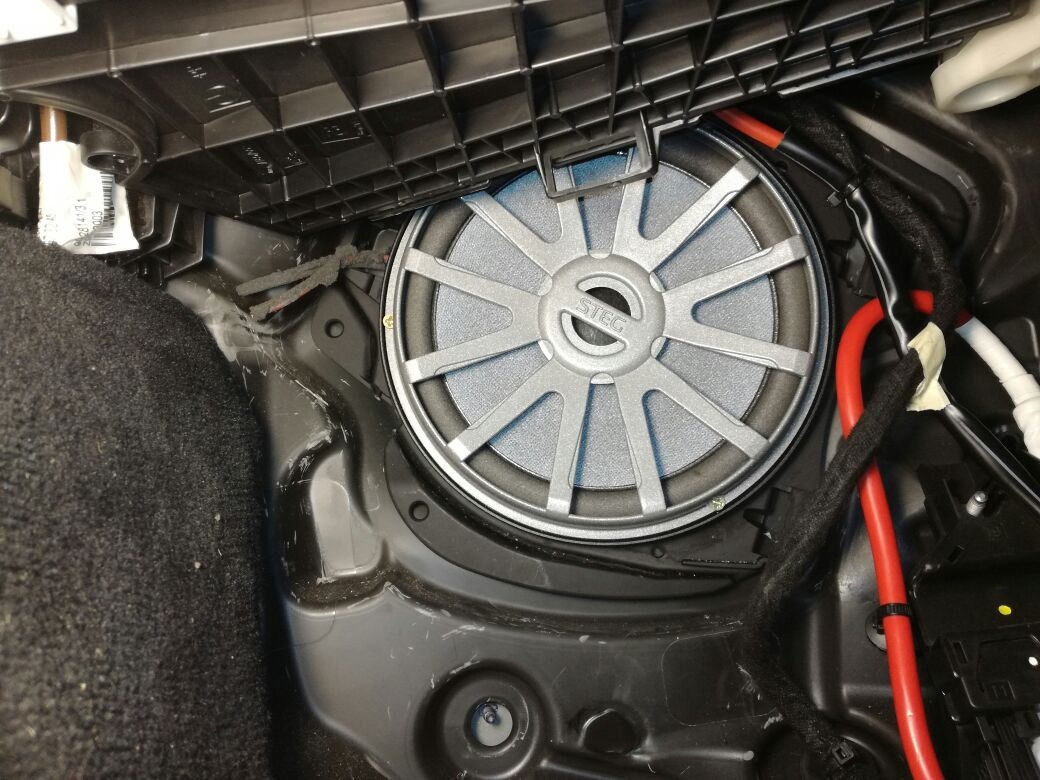

Заменили динамики на plug$play от итальянского бренда STEG.

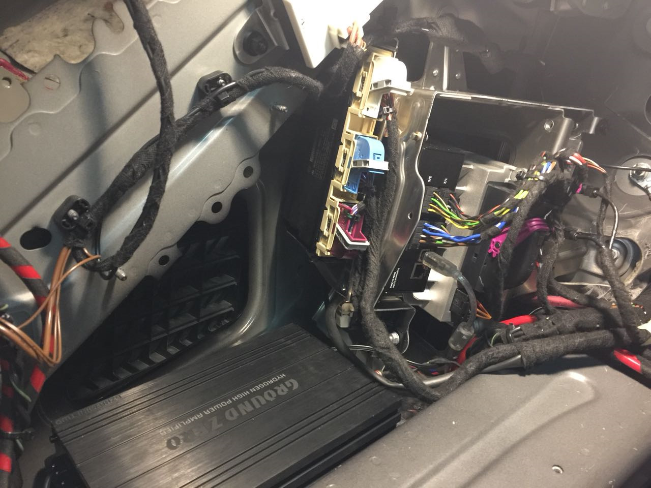

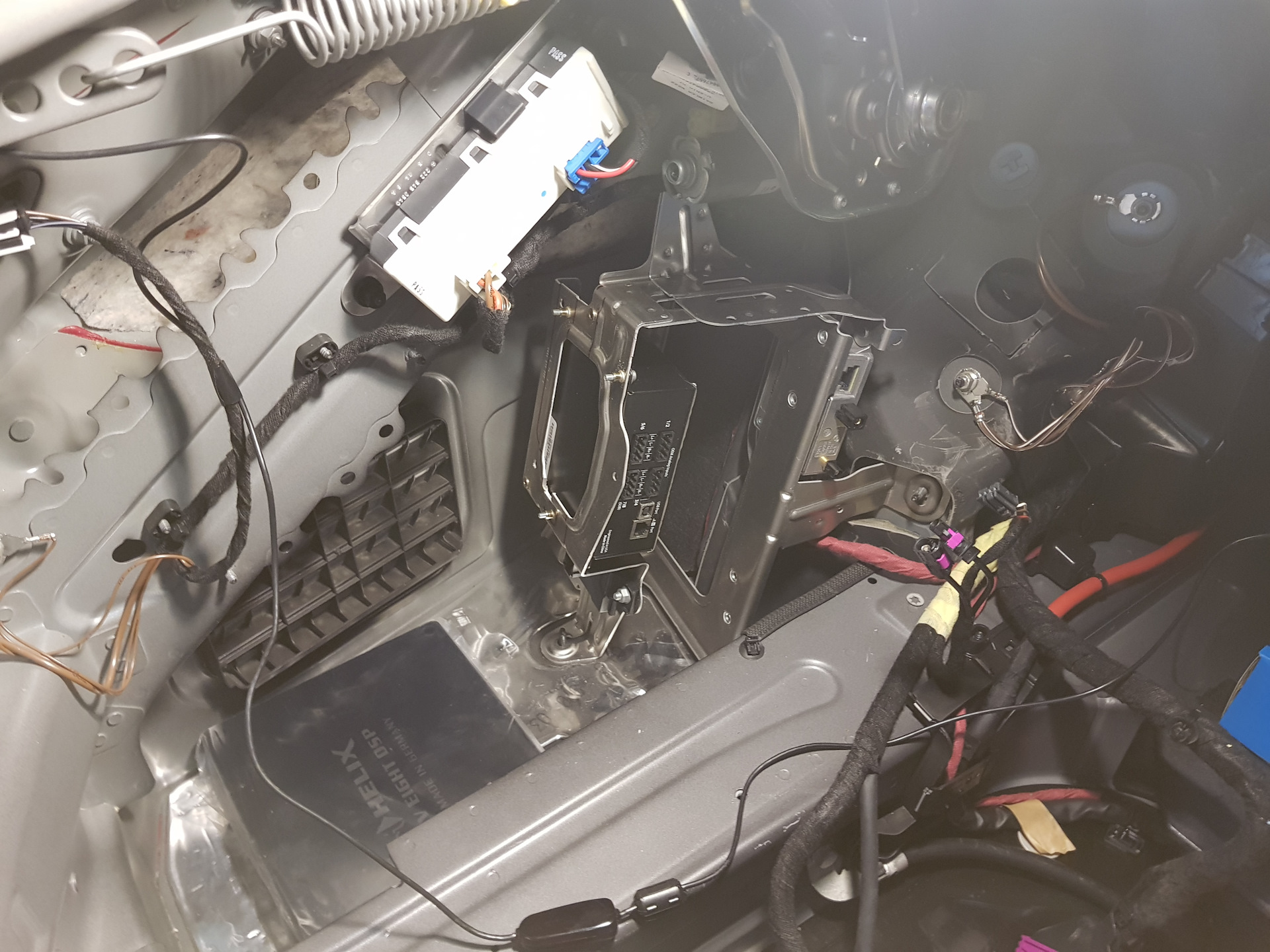

Со штатного усилителя сняли и обработали сигнал с помошью интегратора JL Audio FiX-82 и отправили по оптике на процессорный восьмиканальный усилитель Helix V Eigt, а с с его выходов взяли сигнал для усилителя Ground Zero GXHA MINI TWO, который работает на сабвуфер.

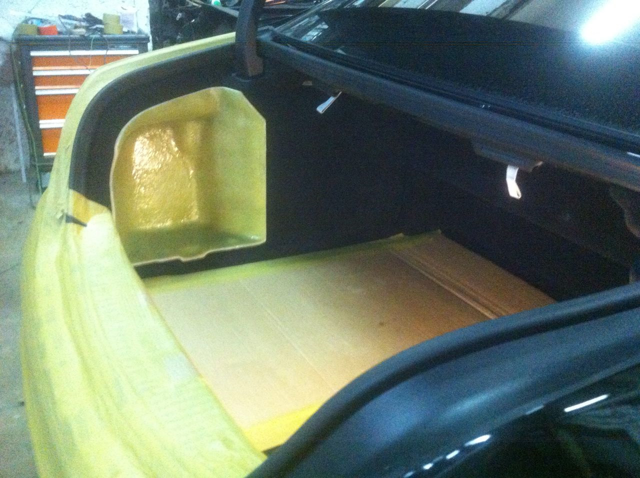

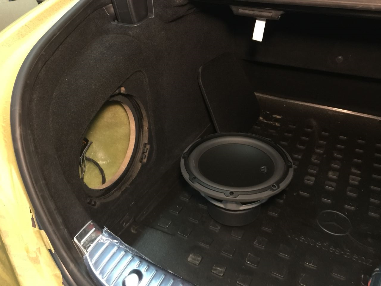

Для десятидюймового сабвуфера JL Audio изготовлен скрытый "анатомический" корпус в нище левого заднего крыла. Звучит намного лучше заводской системы!
Бюджет проекта 250 тыс. руб.

а как вы BZW80 подсоединили? По схемам NTG5 динамик в ногах подключен параллельно миду в дверях
Обьема хватит? прост сам на днях сабб прятать буду…
Это от динамика зависит.

Приветствую ! А если просто заменить штатную акустику Бурмистра на Steg ? Ну ещё возможно штатный бурмистровкий усилитель заменить на аналог — будет результат, что скажете ?
Здравствуйте. Если просто заменить, то станет лучше, но не глобально. А штатный усилитель в этой системе, просто так не заменить.

Центральный канал в новой системе, он нужен ? Как понял, там просто суммация идет левого и правого каналов.
В штатной системе так же было, или он там по отдельному каналу играл по другому алгоритму ?
Ну и как оно запело?
Очень прилично запело, тут довольно удачное расположение акустики.
