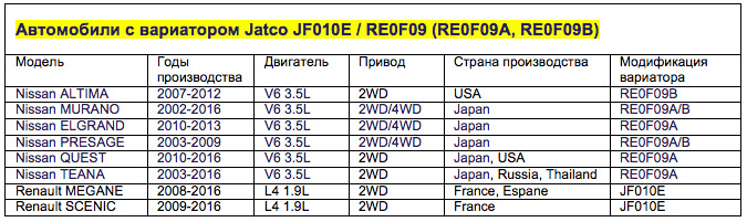

Вот список автомобилей, на которые устанавливали данную модель вариатора —

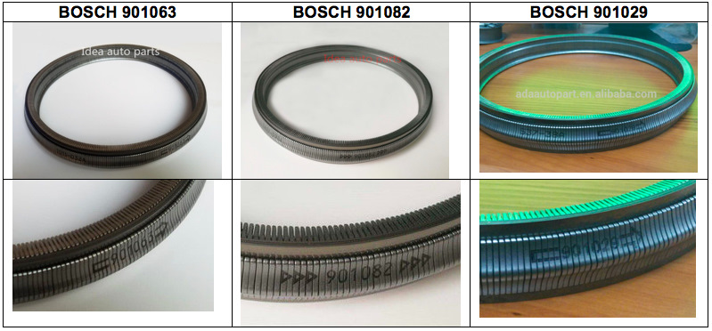

На вариатор JATCO JF010E подходит 3(!) вида металических ремней (его ещё называют "цепью") —
а) Bosch 901063 (на 10 лент)
б) Bosch 901082 (усиленный, на 12 лент)
в) Bosch 901029 (стандартный)
Наружный диаметр: 255.40 мм
Внутренний диаметр: 225.40 мм
Толщина (высота): 30.00 мм
Вес ремня нетто: 1.670 кг
Ремень Bosch 901029 изначально создавался под другой вариатор — RE0F08A (для двигателей с меньшим крутящим моментом), но унификация ремней/вариаторов позволяет его применять и на вариаторе JF010E. Тем не менее рекомендуем использовать более мощные ремни Bosch 901063 и Bosch 901082.

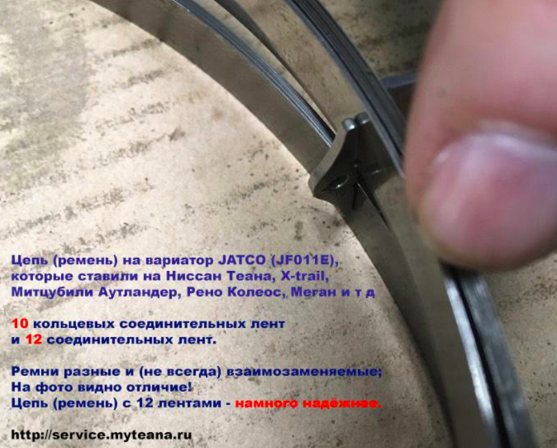

Что такое 10-12 лент. Чтобы вы понимали отличие этих ремней наглядно, вот годовалой давности фото, взятое с клуба владельцев "Ниссан Теаны" (там точно такая же модель вариатора)
Эти три ремня 901029, 901063 и 901082 — взаимозаменяемы! (проверено!). Естественно, мы говорим о новых и оригинальных ремнях. Если вы ремонтируете вариатор для себя (и планируете ещё долго поездить на автомобиле), то конечно же выгоднее поставить усиленный ремень на 12 лент. У него ресурс больше и он больше нагрузок сможет выдержать (резких стартов, ускорений, пробуксовок зимой и т д).

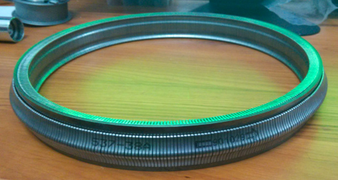

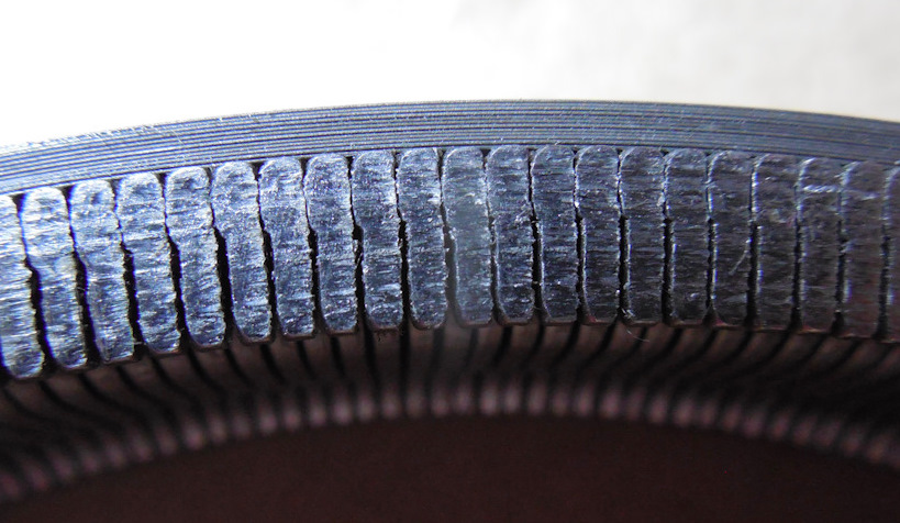

То есть, ещё раз повторю, что со временем ремень стачивается и/или вытягивается. Зависит это не от пробега даже, а от… низкого давления масла в вариаторе. Если давление падает (а вы это не отследили), то ремень быстрее стачивается/вытягивается. Чтобы было понятно, вот фотографии показывающие данные процессы —
Соответственно, если при вскрытии вариатора (при дефектовки вариатора) такое наблюдается в вашем случае — лучше поменять ремень.

и кстати — на мфото зализаный ремень — так такой не то что "лучше поменять" — его обязательно поменять! Но не тока ремень! Нужно проверить все! Иначе новому ремню очень скоро наступит хана!
