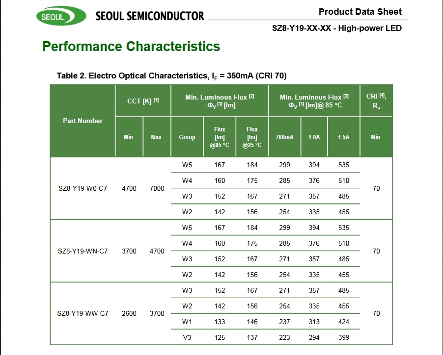

Сейчас уже один светодиод мощностью до 1,5А и размемром 1,6-1,8мм, световой поток доходит порядка 450-500 люмен! А если таких светодиодов в лампочке 4-6шт?
Мощнее тех светодиодных ламп, которые выпускают сейчас производители авто в стоковых фарах. 6 светодиодов на токе 1.5 потребуют и соответствующее охлаждение. Весьма затратно и затруднительно будет в фаре на разместить такой радиатор, не говоря уже о его мобильности относительно адаптивного света.
В некоторых стоковых фарах имеется активное охлаждение, что позволяет не выходить за габариты допустимого.
Думаю и с этими светодиодами проблем не будет. Учитывая, что светоотдача Лм/Вт у этих крипышей значительно выше. Что позволяет при небольших токах, получить больше света.
Светодиоды старых архитектур не могут похвастать своей рабочей температурой, относительно своих габаритов.

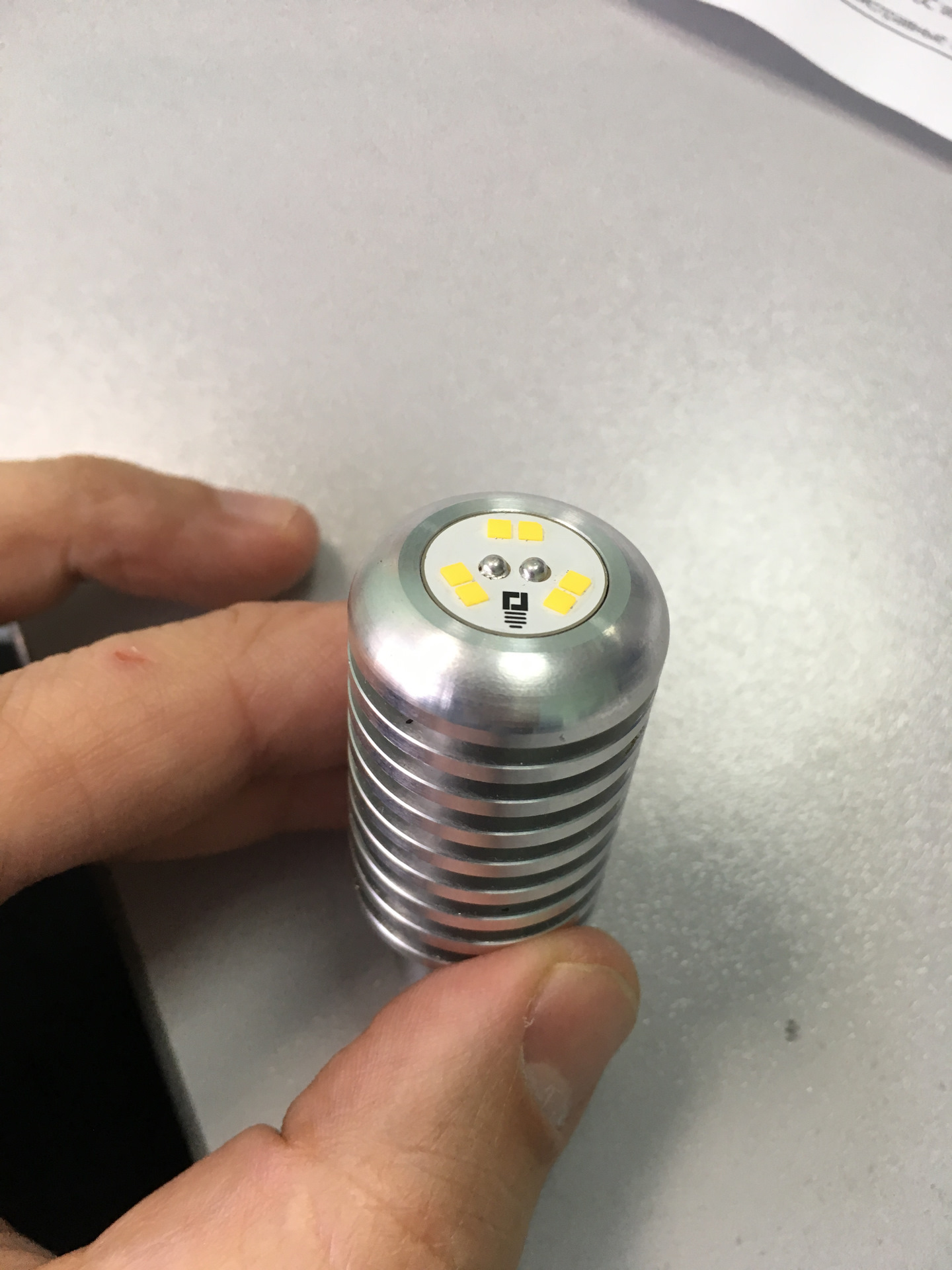

Вот вам соответствующее охлаждение. :-)
Лампа заднего хода с умным драйвером.
К стати если заметили, это тоже разработка автора данной статьи!
Я о ней знаю и видел в действии. )))
