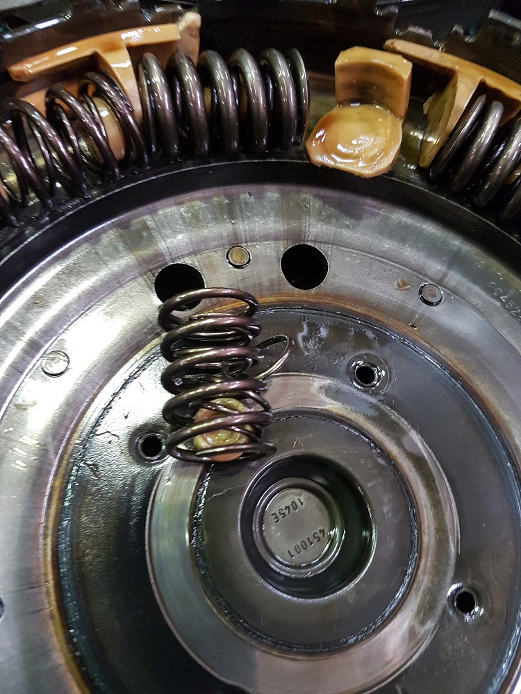

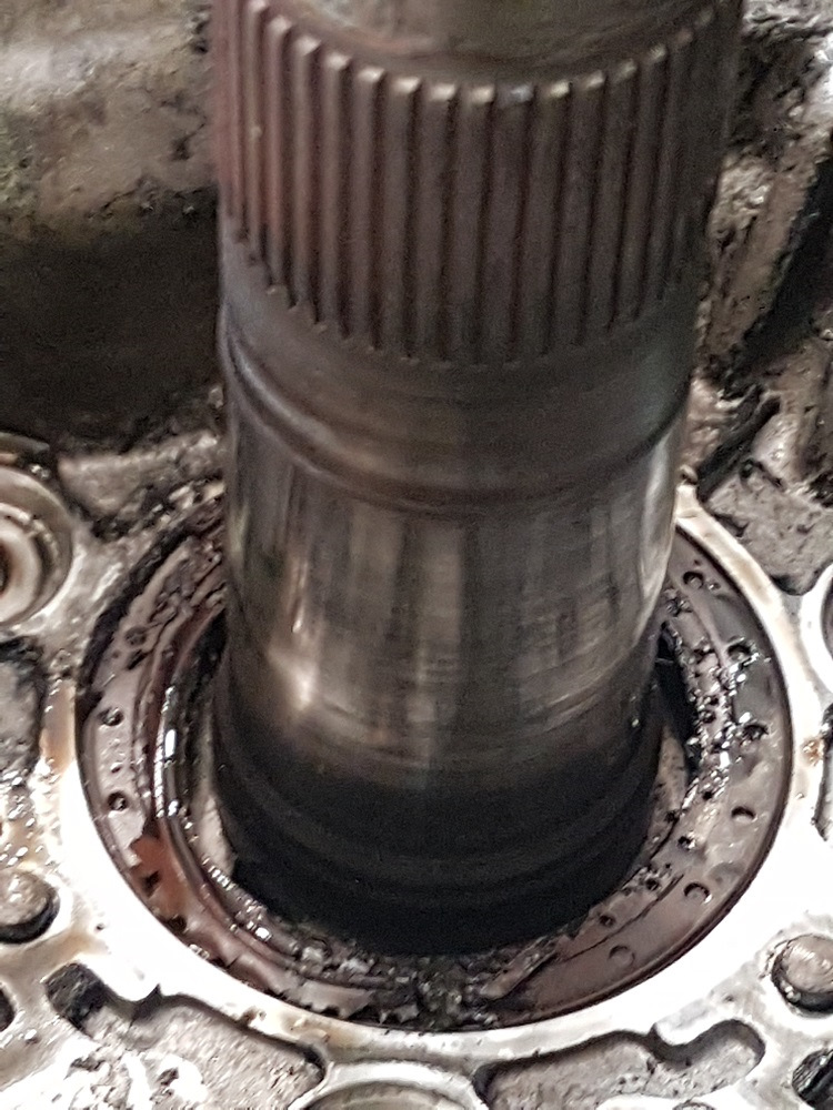

Первый автомобиль Форд Фокус 3 с коробкой 6DCT250.
Автомобиль не двигался не вперед не назад, жалобы по диагностике, невозможно задействовать вторую, третью и заднюю передачу. На подъемнике была определена течь сальников первичного вала. Дальнейшая диагностика удивила даже нас. В коробке масло отсутствовало совсем, так автомобиль проехал около 17000 км.
Стоимость ремонта обошелся клиенту в 70000 руб.
Всегда следите за подтеками мала, и не заливайте обычное трансмиссионное масло, используйте марку масла, рекомендованную производителем.

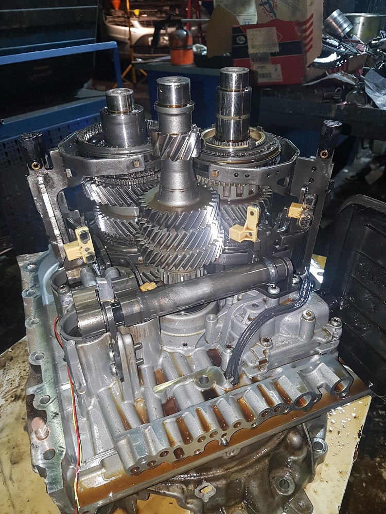

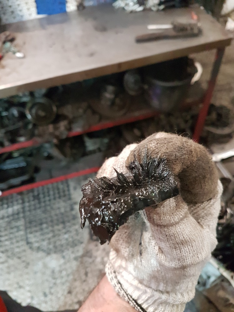

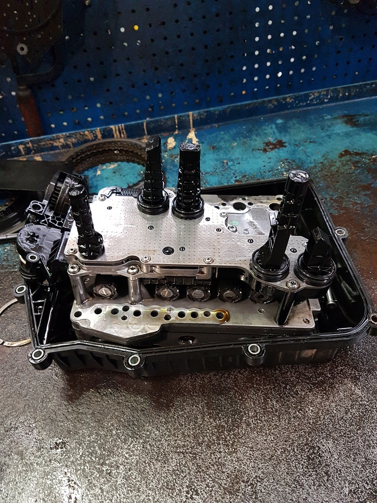

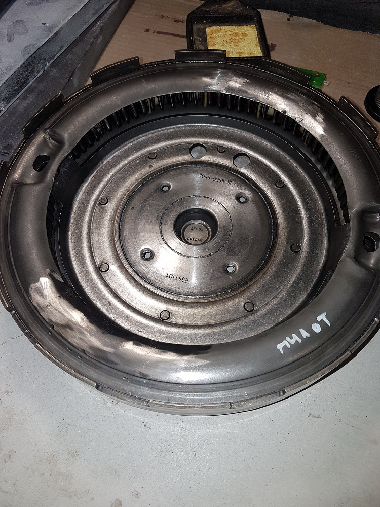

И второй автомобиль Форд Мондео 4 с коробкой 6DCT450
У данного автомобиля отсутствовали нечетные передачи и не было задней передачи.
Диагностика показала ошибки:
U0402:68-08 — Недействительные данные, полученные от TCM.

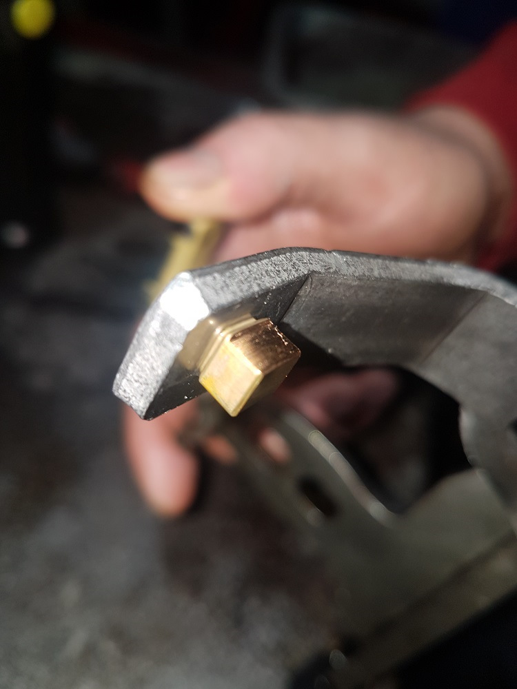

P172C:00-28 — Заедание во включенном положении клапана управления направлением вилки переключения А/В
P284A:00-28 — Заедание вилки переключения В

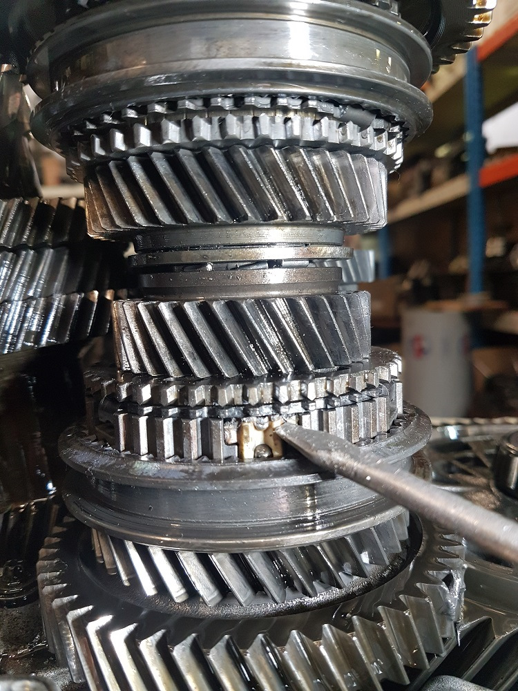

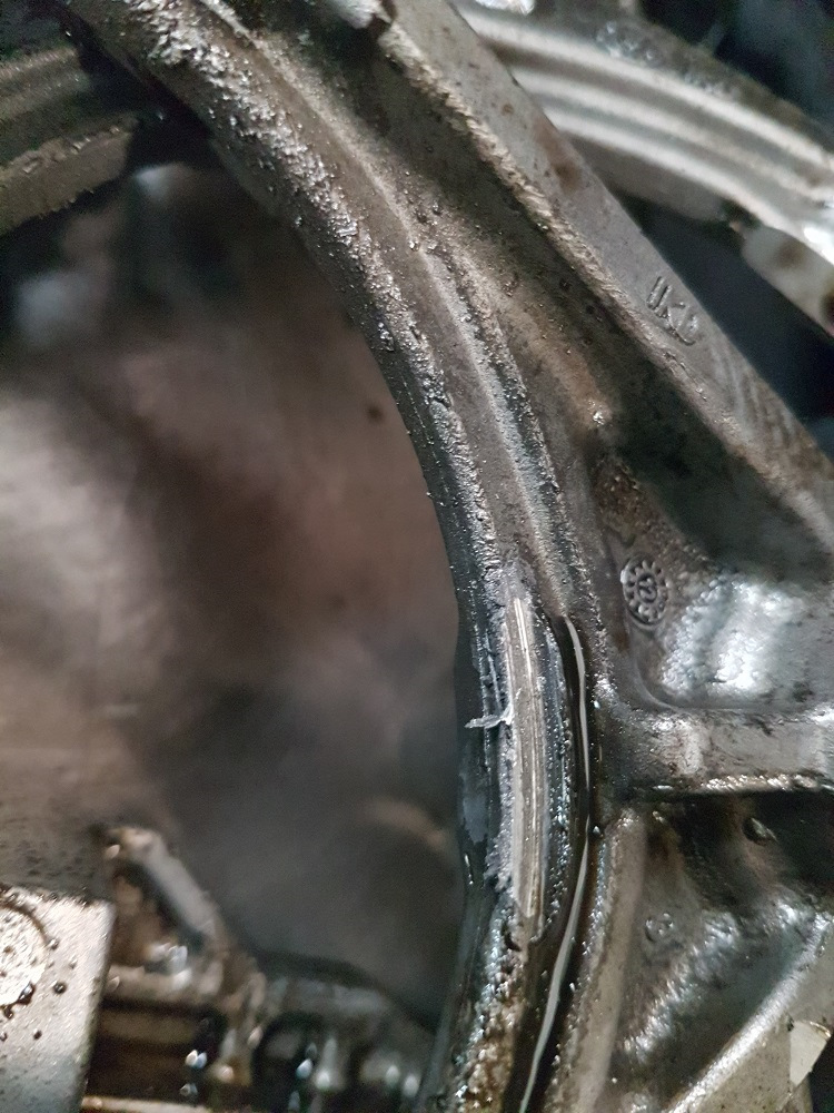

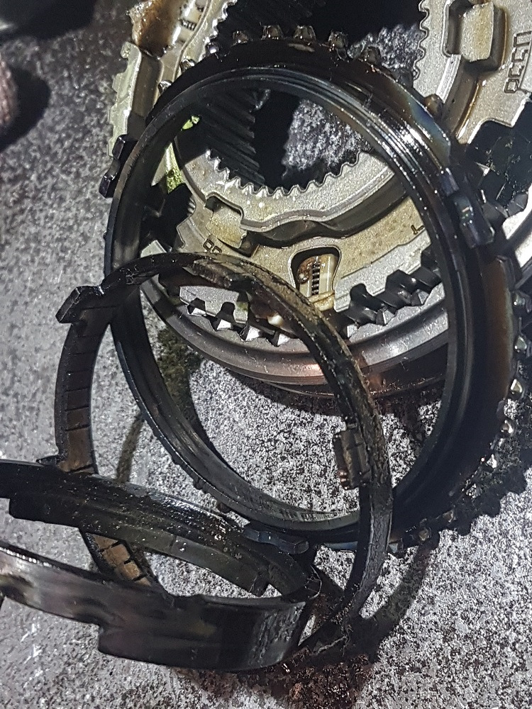

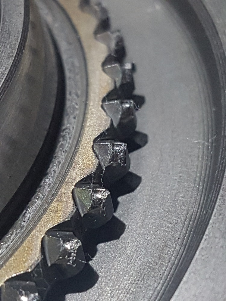

При дефектовке коробки передач выявлены следующие неисправности.
Стоимость ремонта составил 94360 руб.

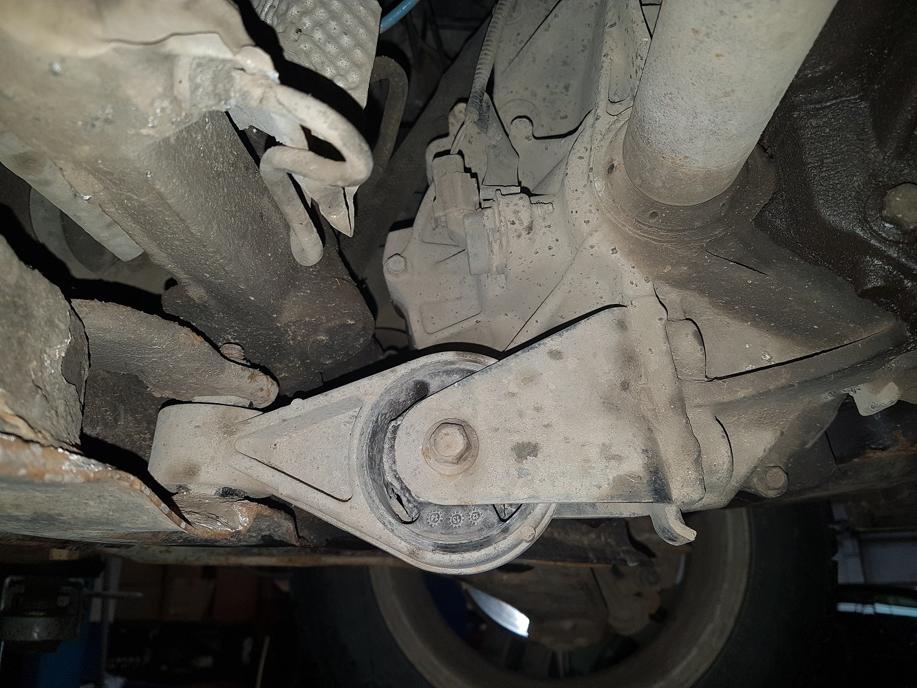

И напоследок как снять опору двигателя и забыть как она стоит!

"Многие спрашивают из-за чего происходит хруст при переключении с 1 на 2 передачу. Так вот виновник проблемы данная шестерня"
А какие решения данного вопроса? Только замена коробки? Такой зч нет?
Здравствуйте. Мондео4 2011г.в. 2.0 экобуст 200л.с коробка 6dct450. У меня вот какой вопрос. Год и 11000 км назад меняли сцепление, демпфер и кожух сцепления. Началась течь по-новой. Поменяли кожух и кольцо на маховике. Опять через 200 км течь. Что может быть. На сто ума дать не могут.
Стальное кольцо от куги дизельной надо ставить а не оригинальное резино пластиковое

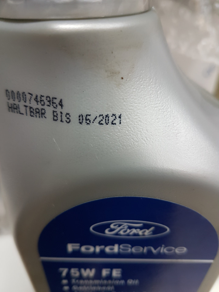

Так все таки нужно менять масло и какое
ФФ3 2013 год.
На банке с маслом указан срок окончания хранения, в закрытом состоянии. Масло нужно менять, как и в другой любой коробке передач, будь то она механическая коробка либо автоматическая. Срок замены масла раз 80000-100000 км, либо раз в пять лет. Масло используется 75W FE Артикул: 1547953
То есть… рекомендации о замене масла в коробке Мондео раз в 45 тыс или каждое третье ТО можно игнорировать?
Если у меня был автомобиль Мондео, я бы менял раз 60000 км. На автомобиле форд фокус коробка с сухим сцеплением и нет гидравлического блока управления, масло там предназначено для смазки шестерен, поэтому такой срок замены.
