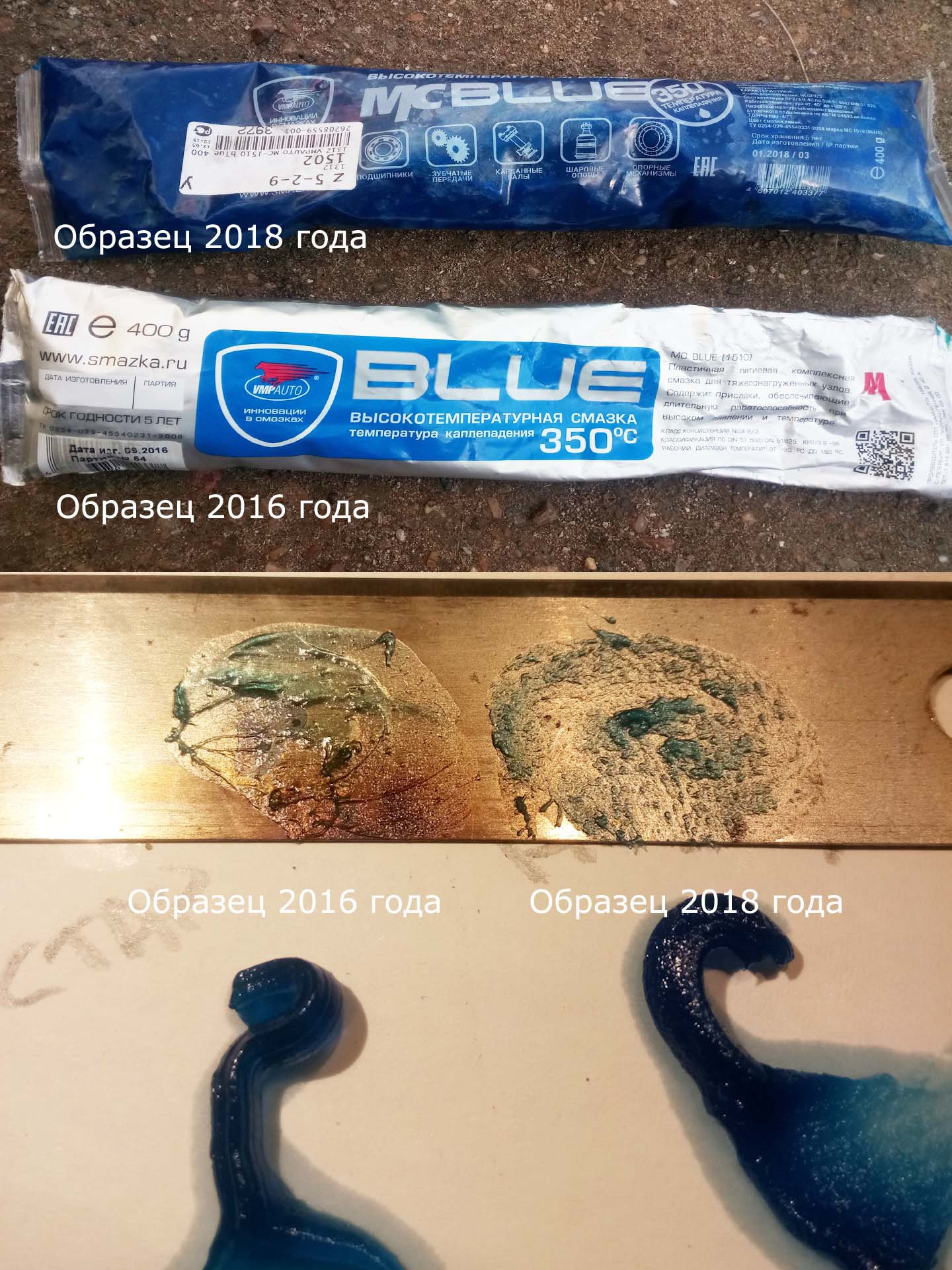

Первый продукт, о котором мы поговорим подробно в рамках рубрики "Общественный контроль" — высокотемпературная смазка BLUE (МС1510).
Александр Белов из Уфы задал нам вопрос, почему смазка Blue из партий 2016 и 2018 годов отличается по своему внешнему виду и органолептическим свойствам.
Внешний вид упаковки
Мы проверили информацию и можем с уверенностью сказать, что обе смазки оригинальные. Действительно упаковка за 2 года претерпела изменения. На сайте эту информацию мы своевременно не опубликовали, за что уже казнили пожурили нашего контент-менеджера.
Будем более тщательно отслеживать актуальность фотографий на сайте.
Прозрачные стик-пакеты более устойчивы к химическому воздействию смазки и обеспечивают более длительное хранение.
Цвет смазки
Отличие в оттенках синего обусловлено отличием цвета базового масла. Мы строго соблюдаем дозировку пакета присадок в каждой партии смазок. При этом дозировку красителя подбираем индивидуально. Даже в этих условиях соблюсти цветность тон-в-тон удается не всегда. Цвет смазки не имеет решающего значения в качестве работы.
Неоднородность смазки
Мелкие комочки — следствие недостаточного растворения состава в процессе производства. Они имеют мягкую пластичную структуру, не влияют на пенетрацию, износ и антифрикционные характеристики. Смазка абсолютно идентична заявленным характеристикам, что мы и продемонстрируем ниже.
Тем не менее, мы будем работать над устранением указанных недочетов.
Зернистость смазки
Образец 2018 года имеет выраженную зернистость. Причина техническая. Мы ищем оптимальное решение для ее устранения.

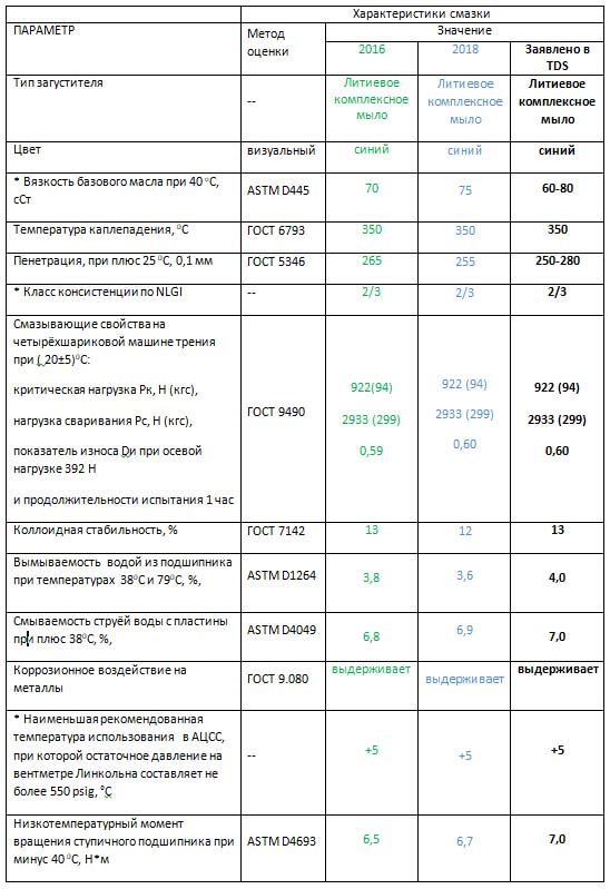

Сравнение
Мы протестировали смазки разных лет выпуска и внесли цифры в сравнительную таблицу данных, из которой следует, что качество и высокотемпературные свойства смазки не пострадали.
Тем не менее, мы повторяем, что данная ситуация для нас неприемлема. Мы принимаем действия для стабилизации внешнего вида смазки (устранение зернистости и комочков).

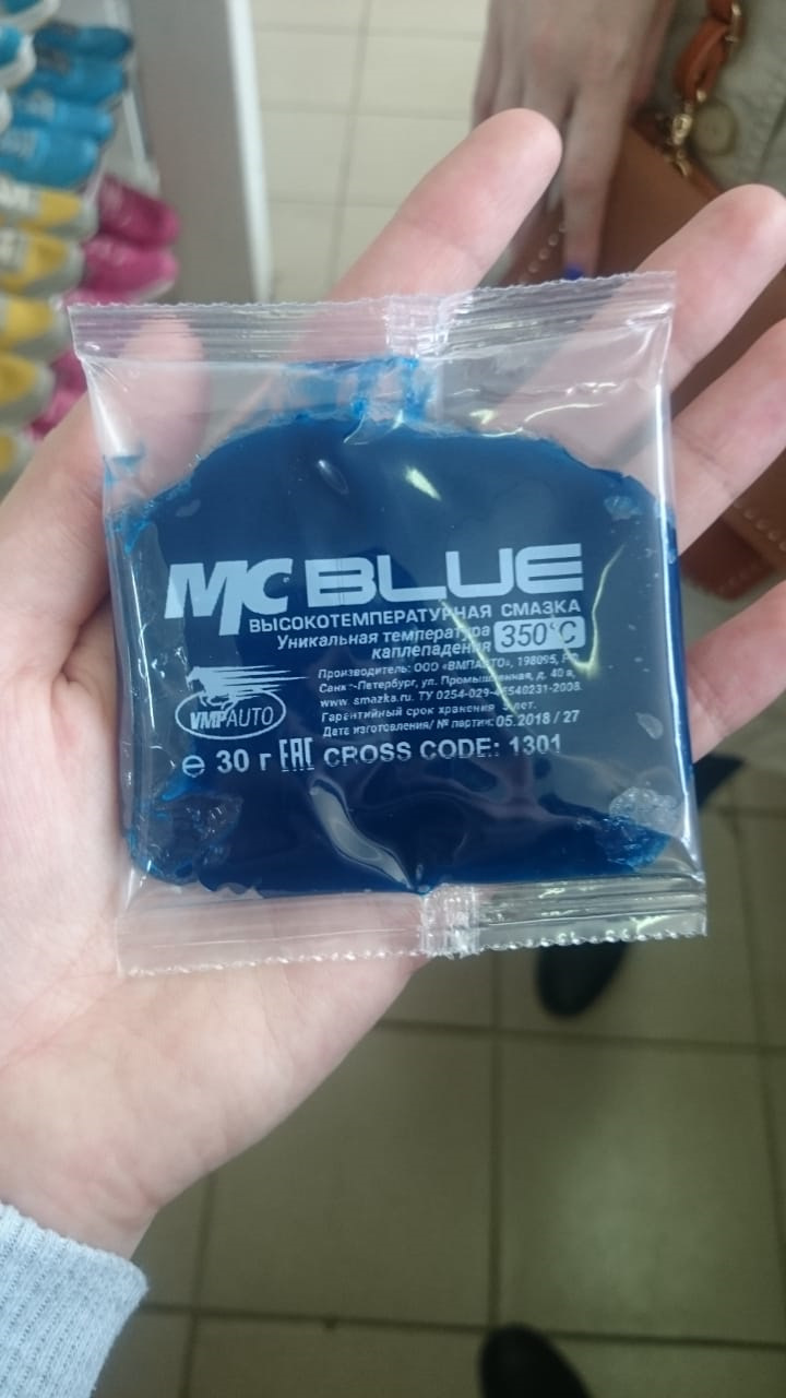

Здравствуйте, а в такой фасовке оригинал?
Здравствуйте, да, мы выпускаем стик-пакеты 30,50,80,90 г

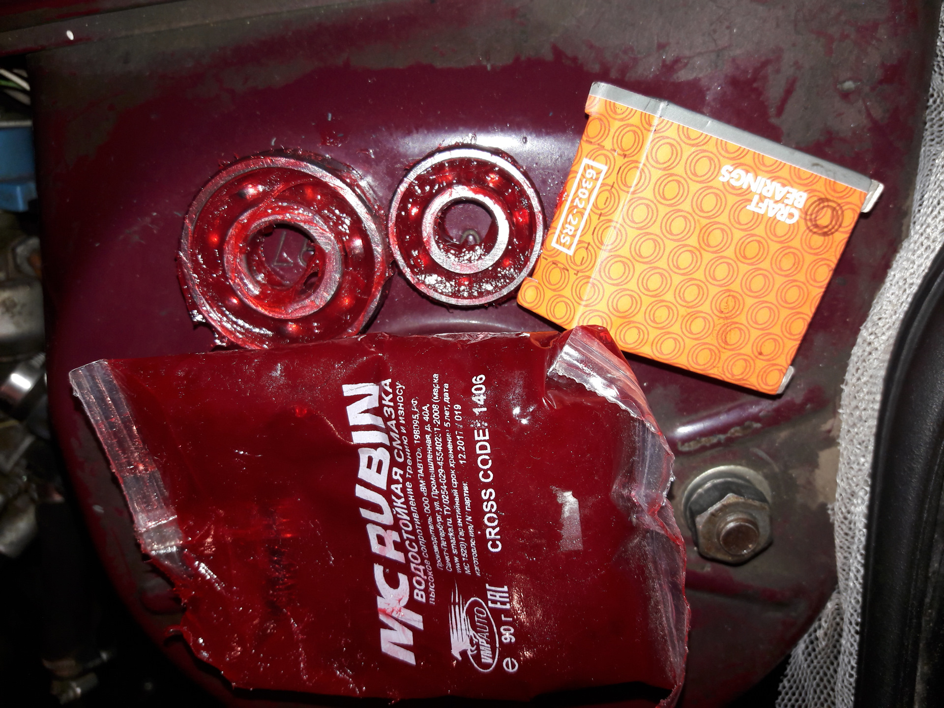

Купил новые подшипники Крафт для генератора. Удалил бензином из подшипников смазку и смазал рубином .
Рубин тягучая .
Даже 90 г оказалось достаточно. Экономично вы :)
Я Вам в л.с написал.
SvOBODANAM
Рубин тягучая .
Смазки слишком много, максимум треть обяма, а вообще есть специальная формула для вычисления объема заполнения, там несколько условий, в том числе скоростные показатели.
Он у меня в запасе. Покрутил, легко крутится.
)) покрути тыщи три оборотов в минуту
Жесть…

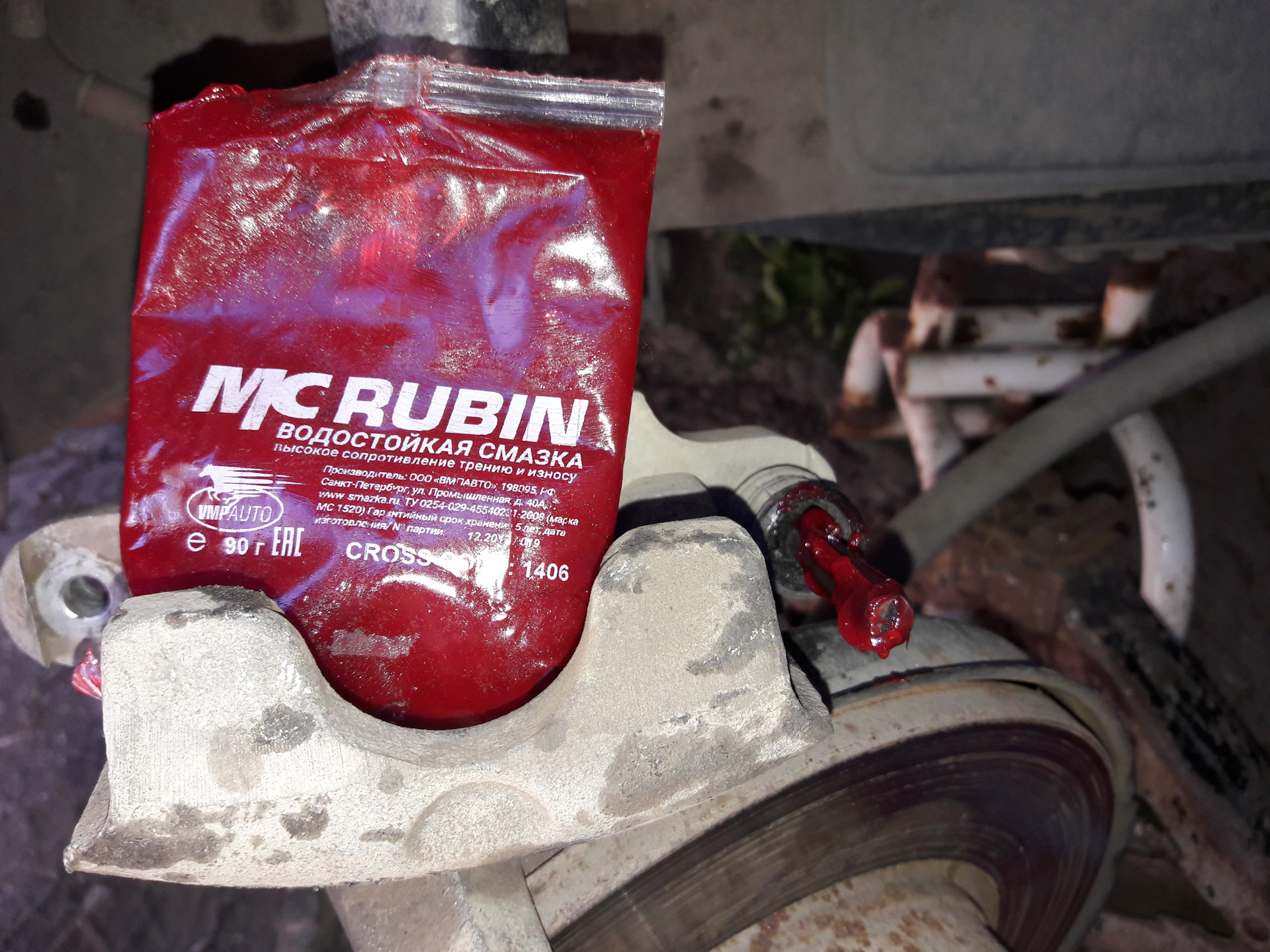

Не нравятся мне смазки от wmp auto, через год на суппортах смазка превратилась в пластилин и клинила направляющие. Лучше использовать оригинальные смазки, все остальное перевод денег.
ВМПАВТО
Именно благодаря таким обращениям, появилась смазка PAG — первая полиалкиленгликолевая смазка для суппортов, аналог TRW PFG110, Niglube RM и тд
store.smazka.ru/pag-smazka-dlya-supportov/
250 рублей и никаких больше экспериментов и траты денег.

Каким образом критическая нагрузка и нагрузка сваривания совпадают до 3 и 4 знаков, соответственно?
просто забивали от балды, так же как журнал ЗР тестирует масла ))
Неужели им нельзя верить? ;)
Shoewreck
Скорее всего — погрешность метода велика и просто все три результата попали в один "квант" измерения.

Хорошая таблица. Нагрузка сваривания совпала полностью с точностью до единицы, без всякой погрешности, что за 2016 что за 2018 года с значениями в документации 2933.
Всем бы такую стабильность производства невзирая на комочки
Это как утверждение — бомба всегда попадает в эпицентр.
Наверное опять контент-менеджера казнить надо.
Нет, контроль качества тестировал. Все данные актуальны и получены на поверенном контролирующими органами оборудовании.
Позвольте не поверить
Ваше право. Что здесь уговаривать
