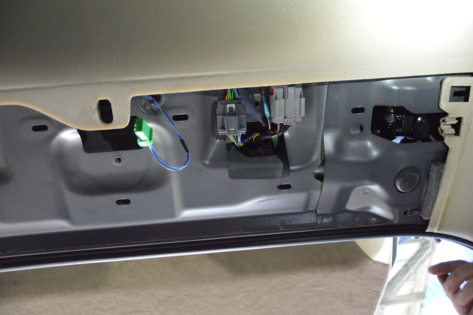

Для начала попробуйте открыть багажник из салона, нажав на кнопку, расположенную около левой ноги водителя. Если не помогло, тогда смело залезайте в багажник через заднюю левую или правую дверь.
Добравшись до плафона освещения, расположенного в декоративной пластиковой накладке потолочной обивки, снимите его и открутите болт с головкой на 10.
Следующим этапом аккуратно снимите декоративную накладку, потянув вниз (установлена на металлических клипсах). Сняв пластиковую панель, вы увидите два разъёма. Вам нужен светло-серый. Как правило для восстановления работоспособности пятой двери достаточно разъединить и соединить разъем.
К сожалению, это временное решение, и скоро пятая дверь снова перестанет открываться, нужно ремонтировать разъём.
Причины неисправности и ремонт.
Внимательно посмотрите на разъем, и вы увидите обгоревший пин под номером семь. В некоторых случаях он полностью оплавляется.
Все это происходит из-за не очень удачной конструкции жгута проводов. Разъём не очень хорошо зафиксирован и постоянно двигается при каждом открытии пятой двери. Дополнительно через
7-ой пин проходят довольно-таки большие токи, так как это масса для таких компонентов, как подогрев заднего стекла, мотор заднего стеклоочистителя и датчики положения замков в пятой двери.
С 2016 года шведы устранили данную проблему, изменив конструкцию жгута проводов, добавив дополнительные крепления для разъёма.
К сожалению, замена пинов в разъеме в данном случае невозможна из-за оплавления и разрушения посадочного места. Да и новые пины прослужат недолго по причине больших токов и подвижности разъёма. Поэтому самым надежным и простым методом ремонта является соединение массового провода в обход разъема.

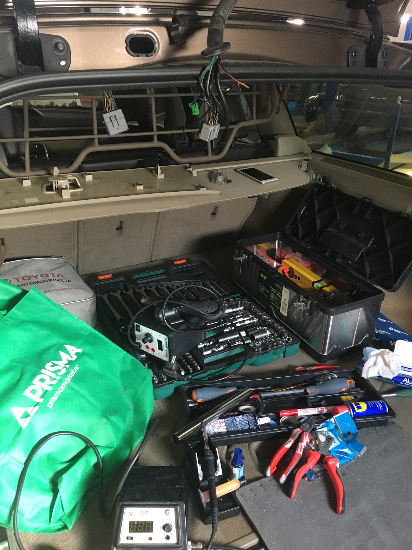

Для удобства полностью вытаскиваем жгут из кузова автомобиля, отрезаем и зачищаем нужный провод от изоляции.
Устанавливаем и обжимаем термоусадочную трубку на жгуте проводов пятой двери.
Устанавливаем на место жгут проводов и обжимаем ответную часть провода.
Финальный этап ремонта — нагревание термоусадочной трубки феном для усадки и герметизации клеевым составом.

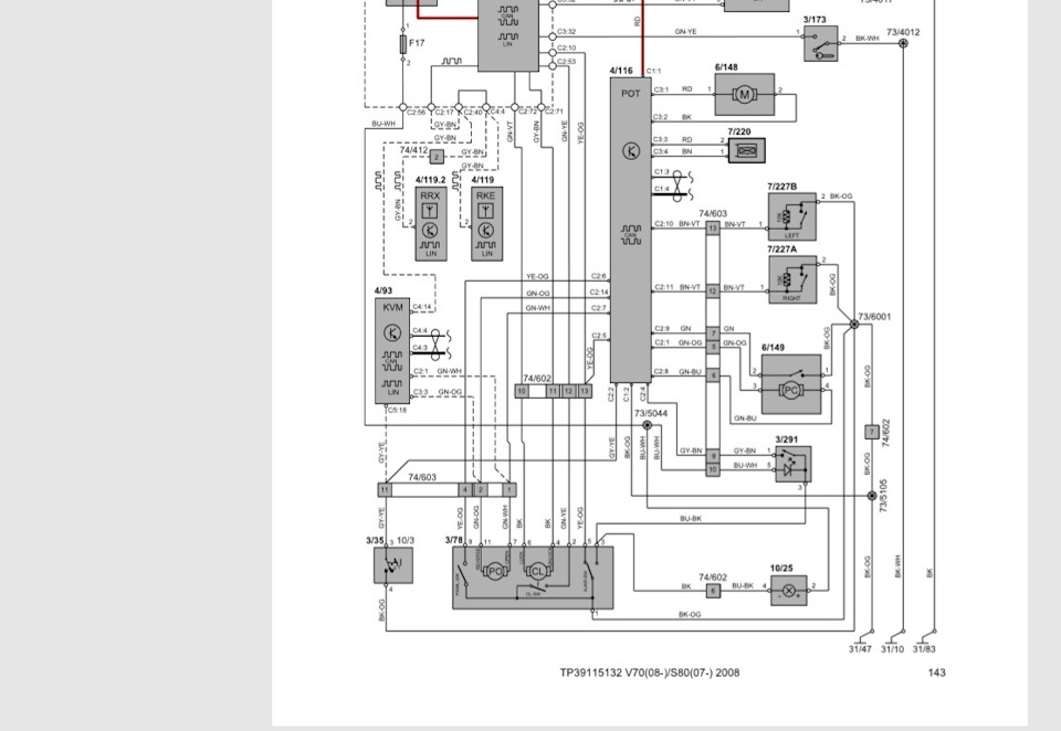

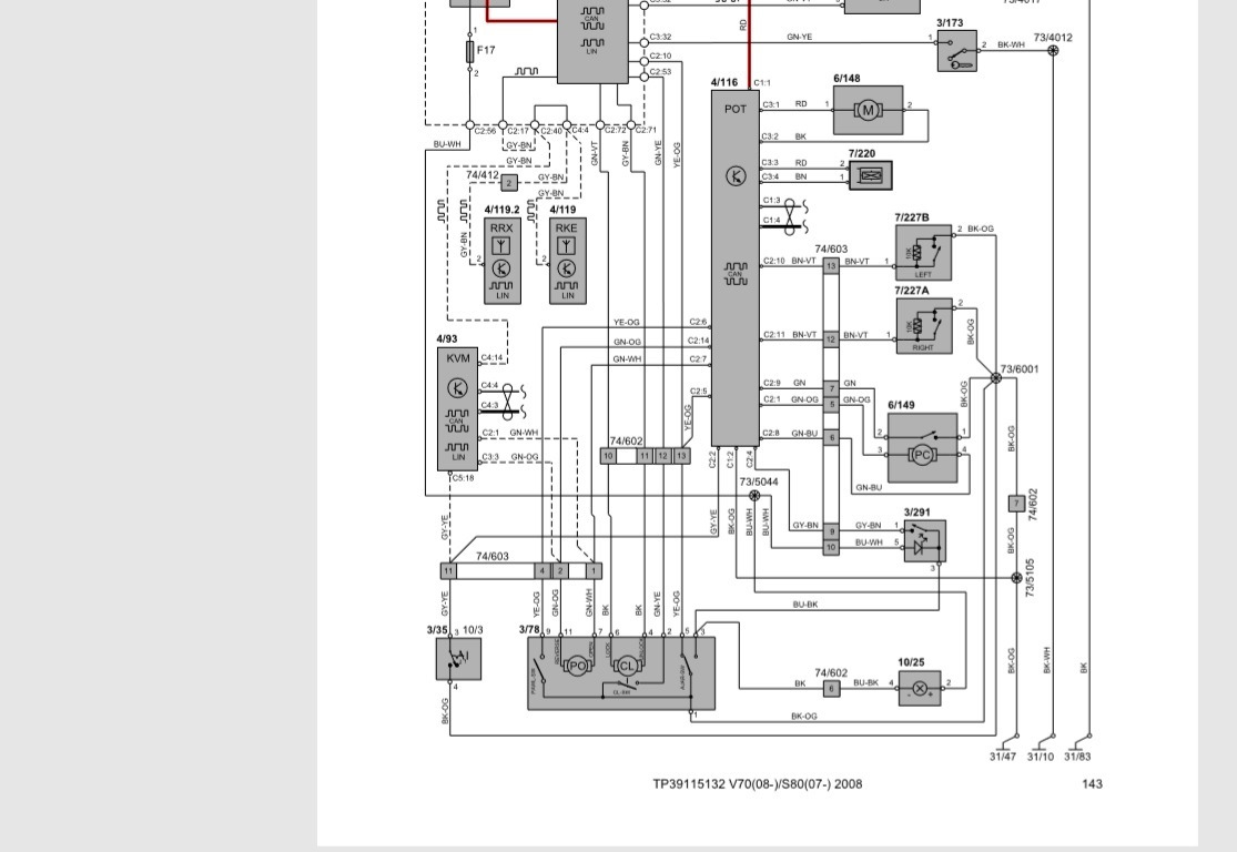

Заклинило дверь багажника
Сведения о машине
VIN: YV1BW995681035730
Модельный год: 2008
Модель Volvo: V70
Всем привет!
Беда такая:
Замок заклинило в закрытом состоянии.
При попытке открыть внутри замка механизм срабатывает, а дверь не шевелится!
Как открыть ее, чтобы обслужить/заменить замок?
Разобрал внутри салон, как смог-слетел трос, который за крючок цепляется и сломана пластиковая юбка троса.
Ткните носом, как открыть багажник?
V70 2008 MY
4 часа пыток и все никак. Крючок тянул. Может есть какая тайная собачка для разблокировки?
Также считал ошибки
KVM-B10C71F
KVM-B10C524
Предохранители в норме
Ошибки стер VIDA
Все стерлись-ничего не изменилось
Кабель искать перебитый или внутри замка умерло что то?
