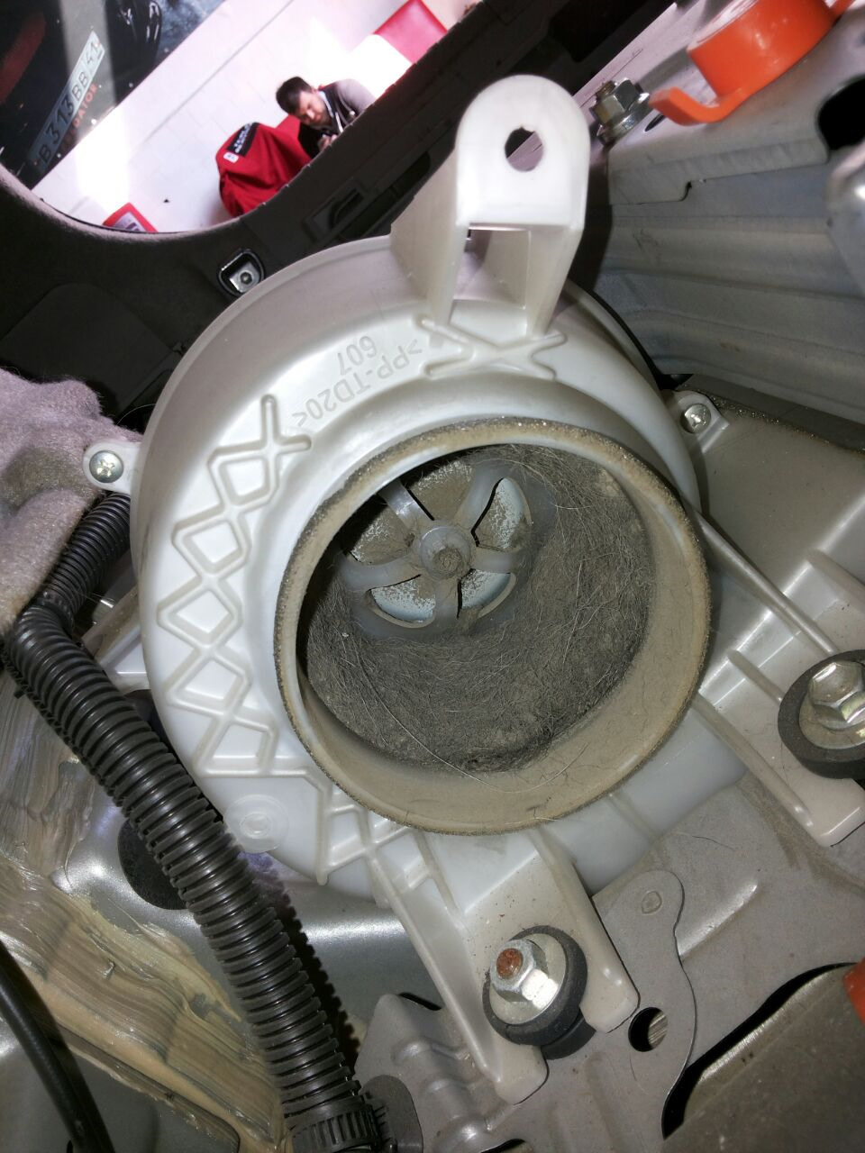

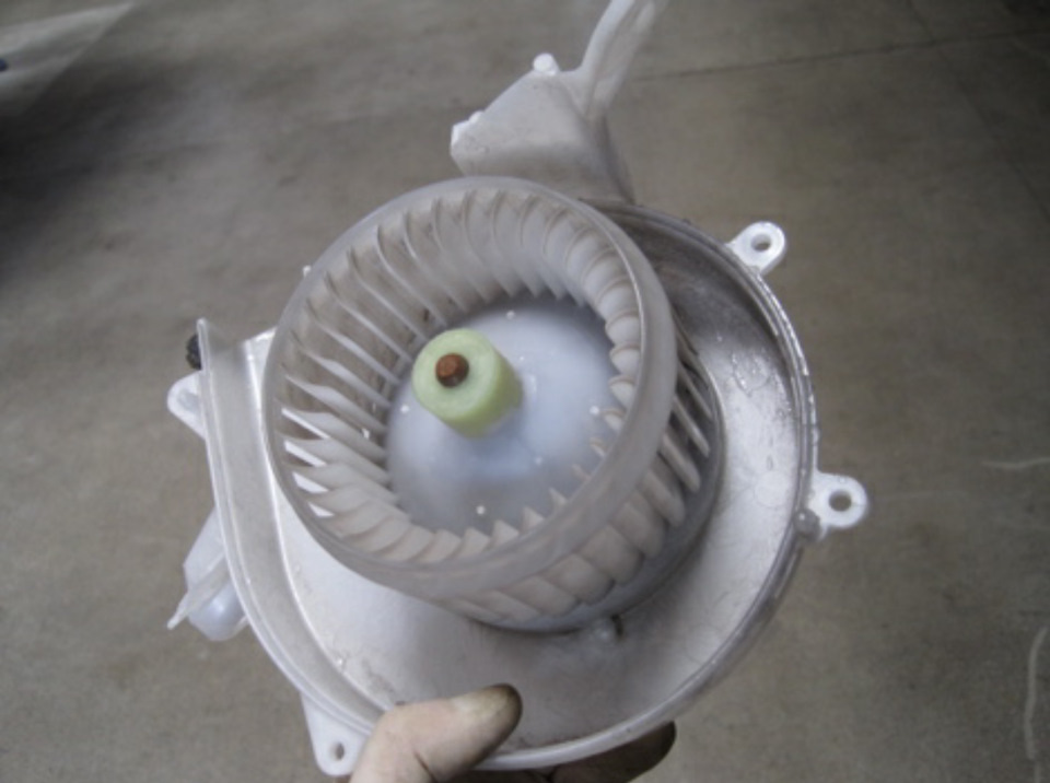

Причина перегрева №1: Охлаждение батареи не осуществляется должным образом. На батарее 30-го приуса стоит вентилятор, который вращается на 4-х скоростях, тем самым охлаждая батарею. На 20-м он стоит под обшивкой на внутренней части заднего правого крыла. Холодный воздух для охлаждения поступает из салона через шахту, которая находится в правой части заднего пассажирского сидения. Там, как правило, находится очень тонкий поролон, выполняющий роль фильтра. Но очень часто он там отсутствует по необъяснимым причинам. При его отсутствии в шахту вентилятора с ветром в спину залетает шерсть любимых домашних животных, шерсть убитых не домашних животных с шуб и воротников, и весь остальной мыслимый и немыслимый мусор из открытых окон. И собственно наблюдаем вот такую картину…img src="1" title="Ну, где-то больше этого мусора, где то меньше. В целом это первая причина отъехавшей батареи. На заметку тем, кто впоследствии планирует пересесть на LEXUS RX450H, на этих красавцах прикончить батарею практически не реально. НО многие покупают в свои машины коврики с высокими бортами, а на этих ЛЁХАХ вентиляционные шахты в количестве 3 шт расположены в ногах заднего ряда сидений. И очень часто бывает, что коврами эти самые шахты закрывают. Будьте внимательней, а то высок риск прилипнуть на ремонт 80 тыс +.
С перегревом из-за вентилятора охлаждения разобрались, едем дальше.

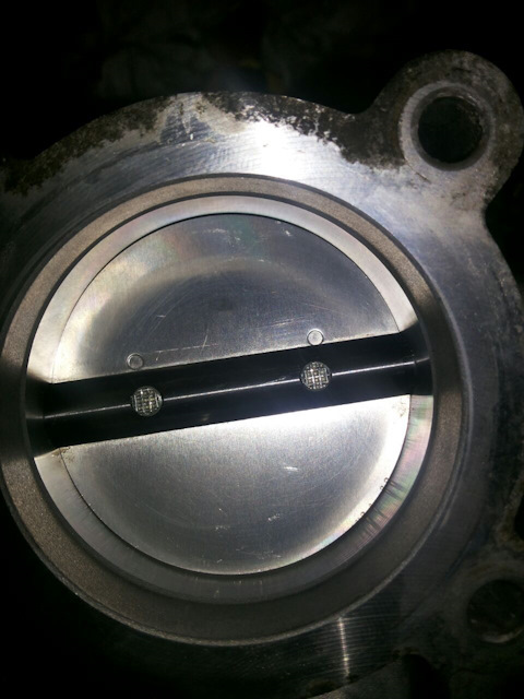

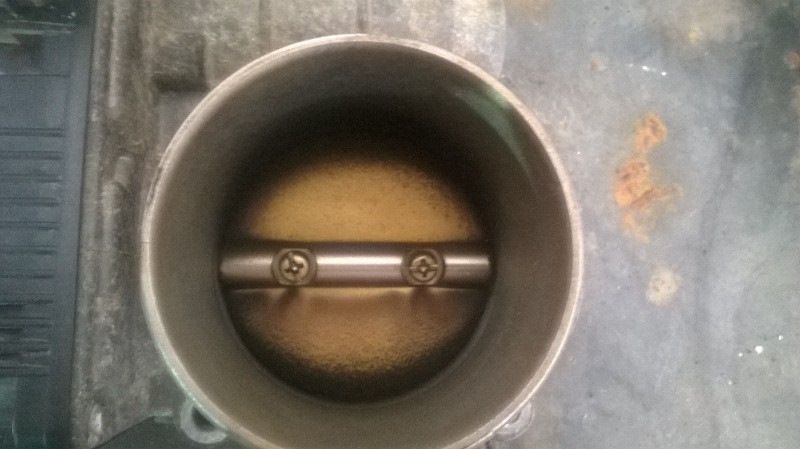

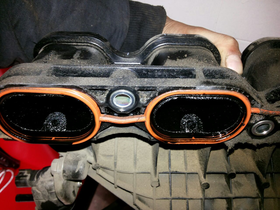

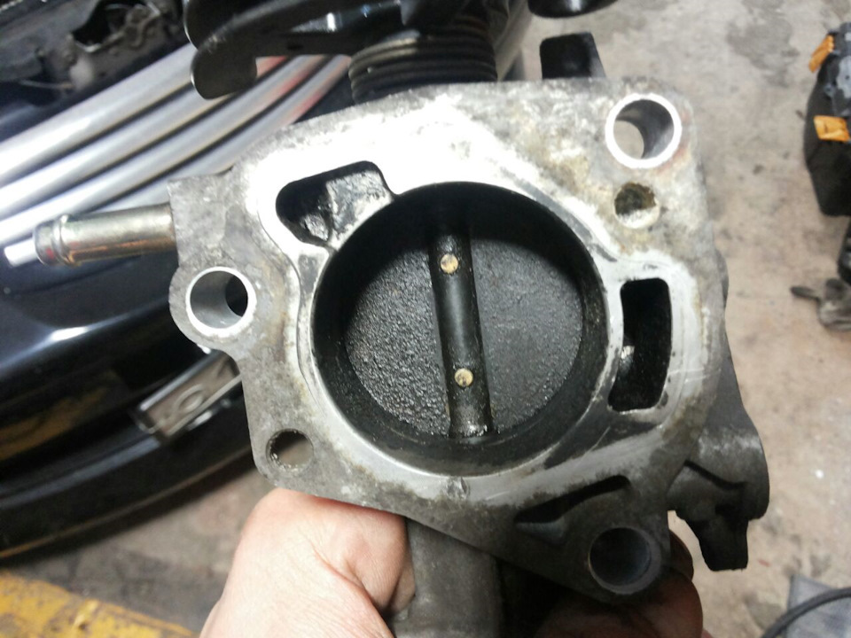

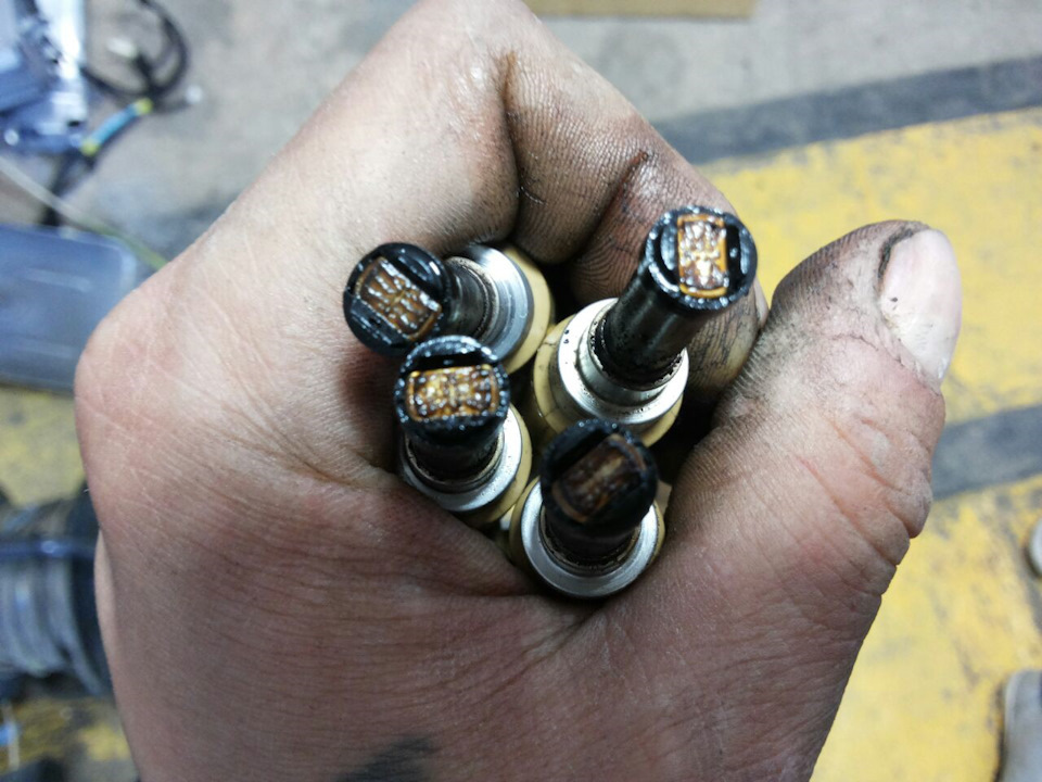

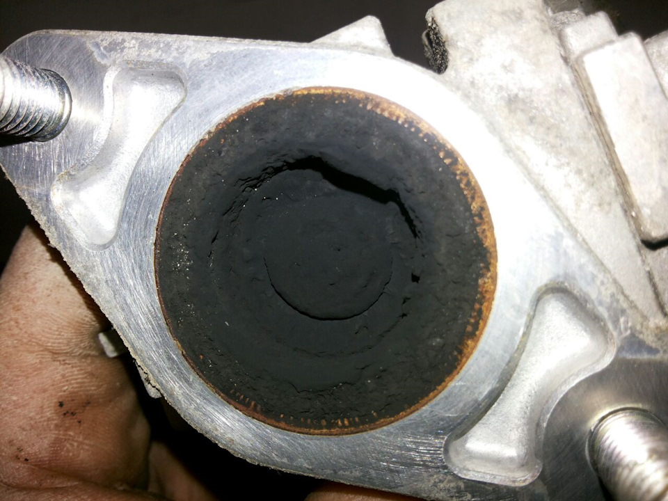

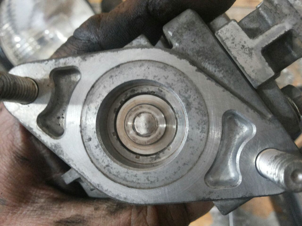

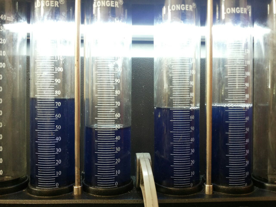

Опытный мастер, используя сканер, с большой точностью сможет вам сказать в каком состоянии у вас ДВС, по коррекциям топлива и показателям смеси. Смесь у нас, как известно топливовоздушная. Поэтому давайте её рассмотрим, начав с воздуха. Вот теперь принципиальное отличие приуса 20, от приуса 30 которое влияет на ресурс батареи. А это не много не мало система EGR Exhaust Gas Recirculation – система рециркуляции выхлопных газов, предназначенная для снижения выбросов окислов азота. Как она работает лучше спросить у GOOGLа, мы не об этом… На 20-ках она отсутствует, а на 30-ках портит жизнь пользователям. Если в двух словах, то гибрид устроен так, что стремится отдать 100% КПД на колёса. Эти 100% КПД образуются из совокупности работы бензинового и электрического моторов (Пишу так что бы было понятно обывателям, не живущим на тематических форумах). Так вот при просаде ДВС на 15-20% (из-за чего разберём далее) машине нужно выйти обратно на свой показатель в 100% и халтуру бензинового мотора начинает компенсировать электромотор чаще обращаясь к батарее. А это чаще разряд, чаще заряд, чаще и сильнее нагрев, а нагрев как мы выяснили не есть ГУД. Теперь рассмотрим, по какой причине нас подводит бензиновый мотор.">

1. Вентилятор, он изначально не эффективно охлаждает батарею и очень немного машин имеют забитую крыльчатку поэтому не факт.

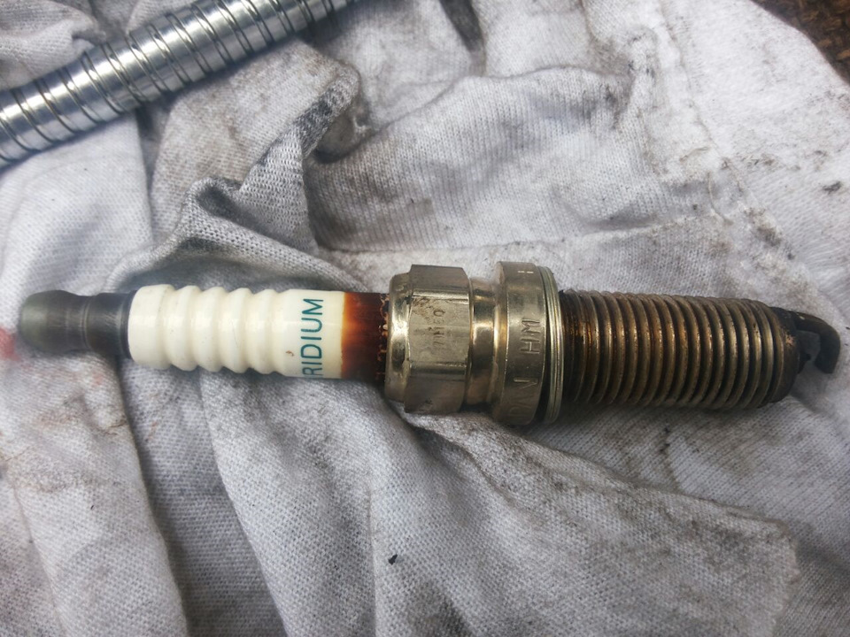

2. Свечи, если они мертвые то двигатель будет неустойчиво работать, а то и совсем не будет поэтому не факт.
3.ЕГР, дроссель, форсунки, все это влияет на расход топлива но никак на ВВБ.
