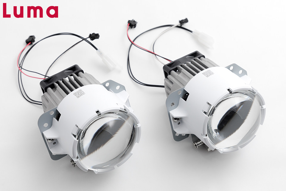

Эта новинка, по нашему мнению заслуживает внимание, т.к. является продуктом компании с мировым именем, имеет превосходное качество и что радует, удобны в монтаже. Присутствуют адаптированные крепления под Hella 3 и Koito Q5, что позволит использовать широкий ассортимент переходных рамок применяемых для установки модулей вместо штатных. По размеру модули практически аналогичны популярным Optima Professional.

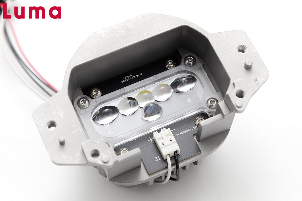

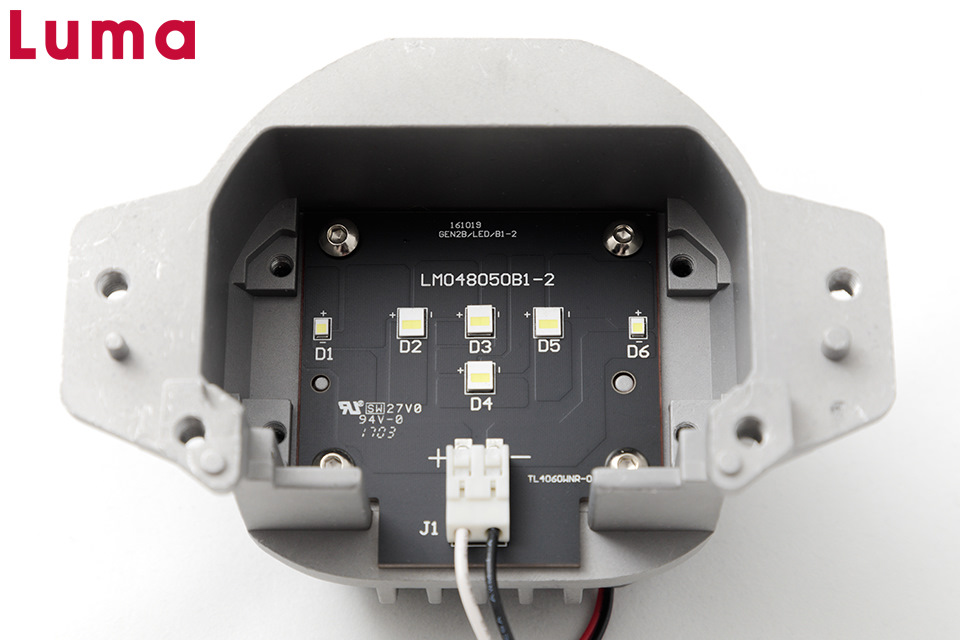

Модули произведены компанией Lextar — это производитель светодиодных компонентов освещения из Тайваня, входящая в группу BenQ. Несколько лет назад они начали осваивать автомобильное светодиодное освещение. У них были модули 1-го поколения, а также светодиодный прожектор для высокоскоростных поездов. Год назад они выпустили свой 2-ой продукт, который в России продается под брендом LUMA. В данных модулях используется технология PES, что означает полиэллипсоидную систему, в которой используется 6 чипов: Lextar PC20N04 (2шт) и PF06N01 (4шт) с накладкой из шести TIR линз. Они утверждают, что их bi Led ярче, чем ксеноновые и светодиодные модули устанавливаемые на конвейерах автопроизводителей. Луч соответствует стандартам SAE / ECE, а в Китае — GB25991.

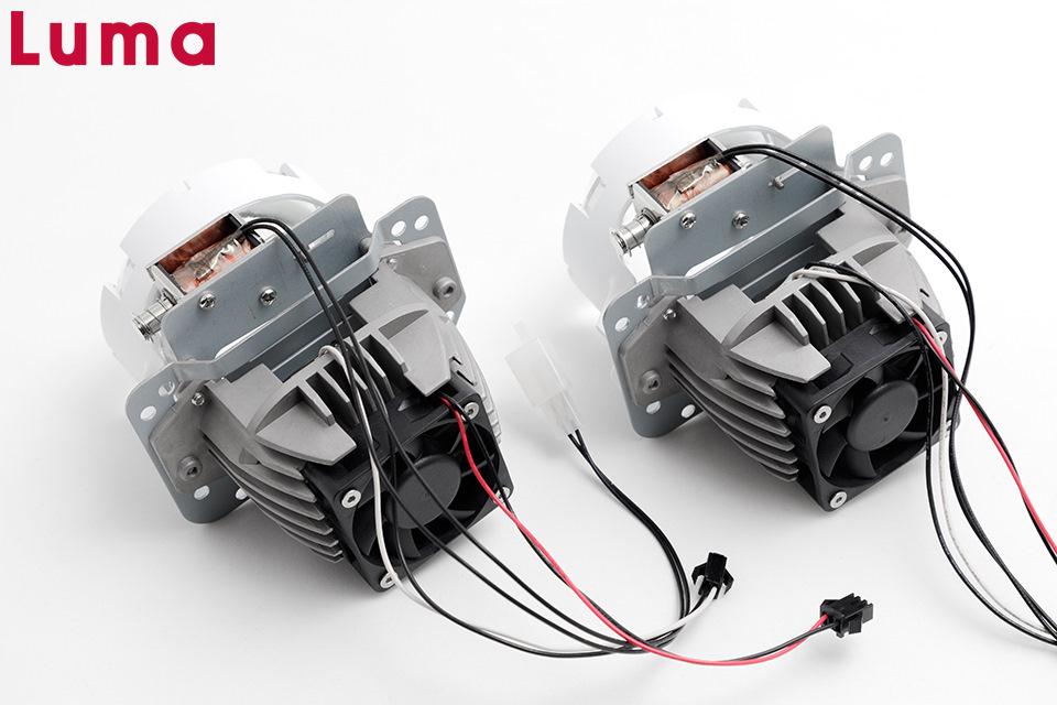

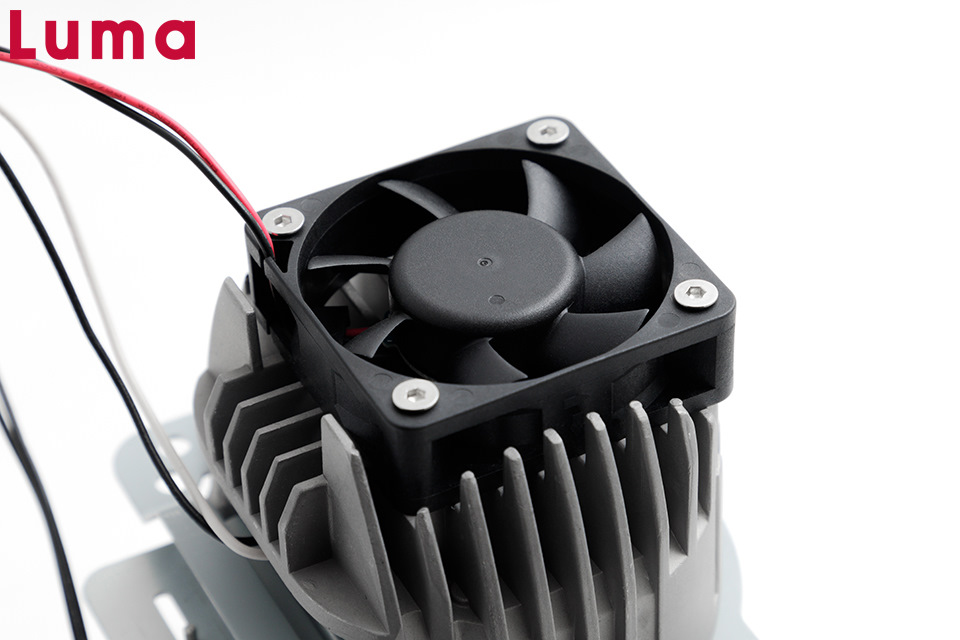

Как вы можете видеть, это не типичный дизайн, который мы привыкли видеть для bi led. Нет отражателя и вентилятор установлен на задней стороне, а не внизу. Существует только один другой производитель, который проектирует свое светодиодное освещение таким же образом, и это Automotive Lighting (AL Bosch)

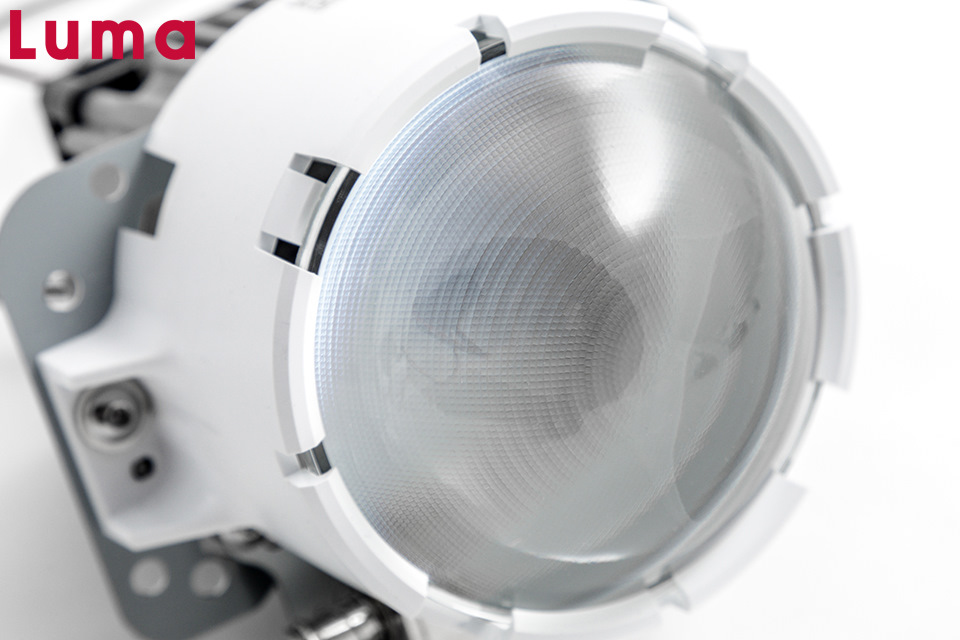

Держатель объектива выполнен из пластика и выглядит крепким и не дешевым. Линза, как вы можете видеть, имеет шагрень (узор) на поверхности и помогает рассеивать свет и избавится от синей полосы на светотеневой границе.
Также у данных модулей заявленная мощность 44w, что является абсолютным рекордом среди светодиодных bi led модулей. Охлаждение 44-ватного света требует хорошей конструкции. Мы думаем именно поэтому вентилятор у данных модулей располагается сзади, а не внизу, как у остальных линз, что позволяет прогонять воздух по всем 4 сторонам радиатора.
После того, как он включился, в течение двух часов не наблюдалось снижения яркости и радиатор оставался слегка теплым. Это на самом деле важно, т.к. у популярных модулей Optima Professional существуют подобная проблема и яркость незначительно падает при длительном использовании. Шум вентилятора выше среднего по сравнению с другими OEM-версиями. Koito наверняка является самым тихим из всех. Luma громче, но мы не думаем, что это действительно важно на самом деле. Если модуль правильно охлаждается, шум — это последнее, что может волновать. И мы сомневаеся, что кто-нибудь, когда-нибудь расслышит этот шум среди звуков машин и дорожного шума.

3. Стекло линзы имеет шагрень, что позволяет избавиться от синей полосы на светотеневой границе и снизить утомляемость глаз в долгих поездках.

вентилятор-то хоть на подшипниках? а то, сплошь и рядом, даже в распальцованных модулях, вентиляторы на втулках, имеют ресурс около 300 моточасов, и мрут через пару месяцев. Думаю, не надо рассказывать, каким волосатым местом накроется вся эта красота, если сдохнет вентилятор.
ну и обязательно надо думать над подачей и отводом воздуха в корпус фары. Через фильтры, чтобы грязь не попала. Если это не сделать, то в замкнутом объёме фары, температура воздуха быстро достигнет градусов 100 и всё, привет родным
Да, вентилятор на подшипниках.
