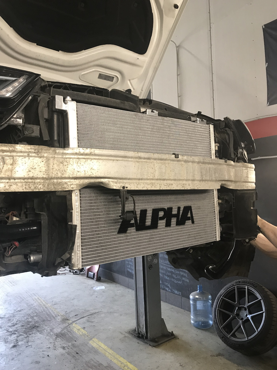

и установки программного обеспечения Revo Stage 2 на 550 л.с и 810 Нм, пришла необходимость поддерживать эту мощность стабильностью, т.к данный мотор довольно сильно теплонагруженный и испытывает довольно быстро эффект Heat Soak — то есть температура на впуске повышается и это ведет к потере динамике и дополнительной нагрузке на ШПГ.
С помощью нашего интернет-магазина Carcaine была оперативно доставлена система охлаждения от компании AMS Performance , которая славится своими быстрыми GTR в Штатах. Посмотреть ее можно ЗДЕСЬ

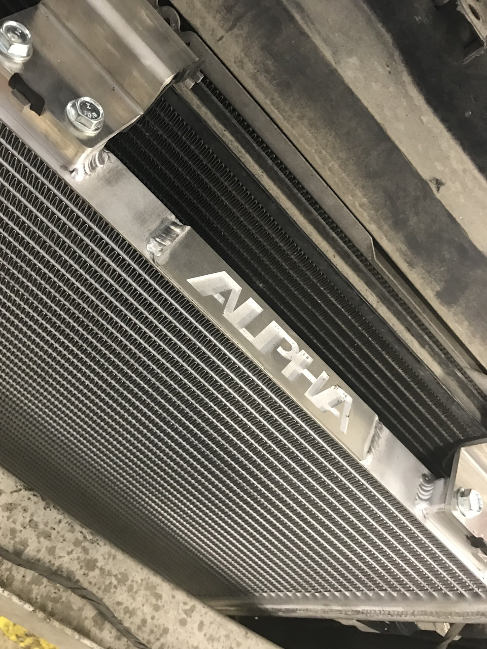

Система включает в себя радиатор, площадь обдува, которого в три раза больше стокового радиатора, дополнительный резервуар и, конечно же, электрическая помпа для прокачки увеличенного объема антифриза.
Стоит отметить, что система практически полностью устанавливается Bolt On, все разъемы по электрике сделаны по принципу Plug n Play.
После установки системы — заливается антифриз и стравливается воздух из системы.
Результат — температуры на впуске на 20-25% ниже чем на сток радиаторе, замеры 100-200 можно производить спокойно, без длительных ожиданий пока авто остынет.
Кстати говоря, на данный момент авто едет 100-200 без доп.настройки 8.1с, на широких и 20" колесах, ближайшая цель поехать стабильно 7.5-7.6с.
