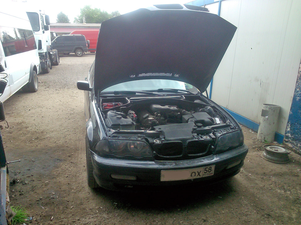

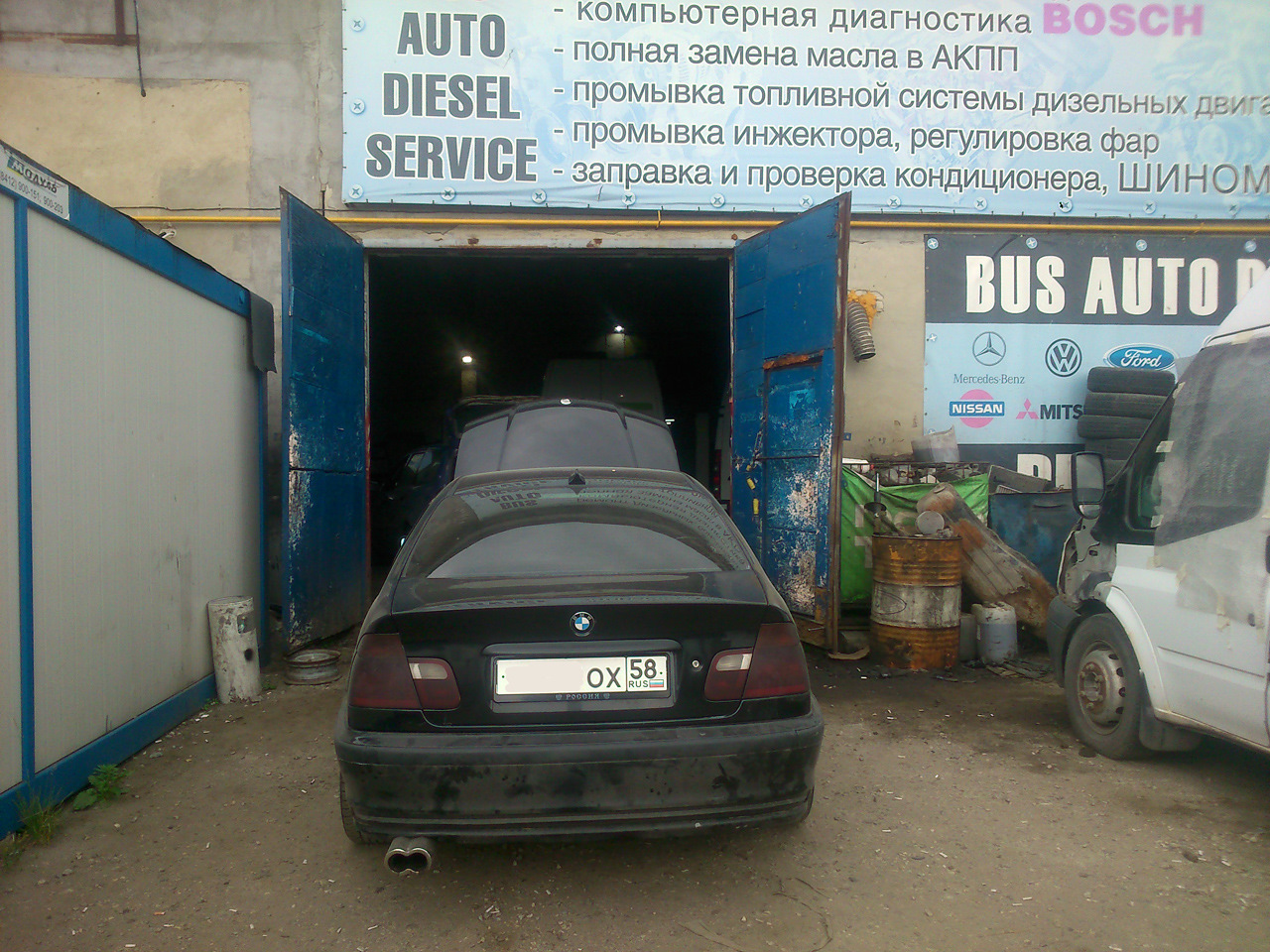

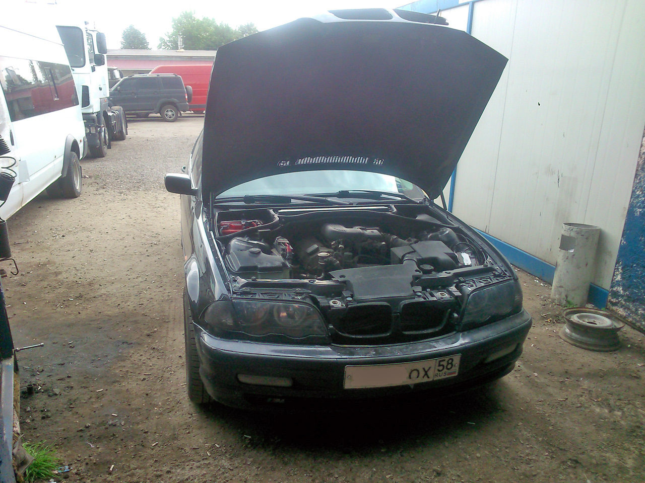

Автомобиль BMW e46 318 1800 118л.с. MT 2001г.в.
К нам приехал для удаления катализаторов и отключения его контроля с возможностью отключения задних лямбда-зондов(прошивка на Евро-2) и заодно сделать увеличение мощности, улучшить отзывчивость педали акселератора. Прибавка хоть и небольшая ожидается, но автомобиль после наших работ получается более резвым, педаль акселератора откликается более "остро" ).

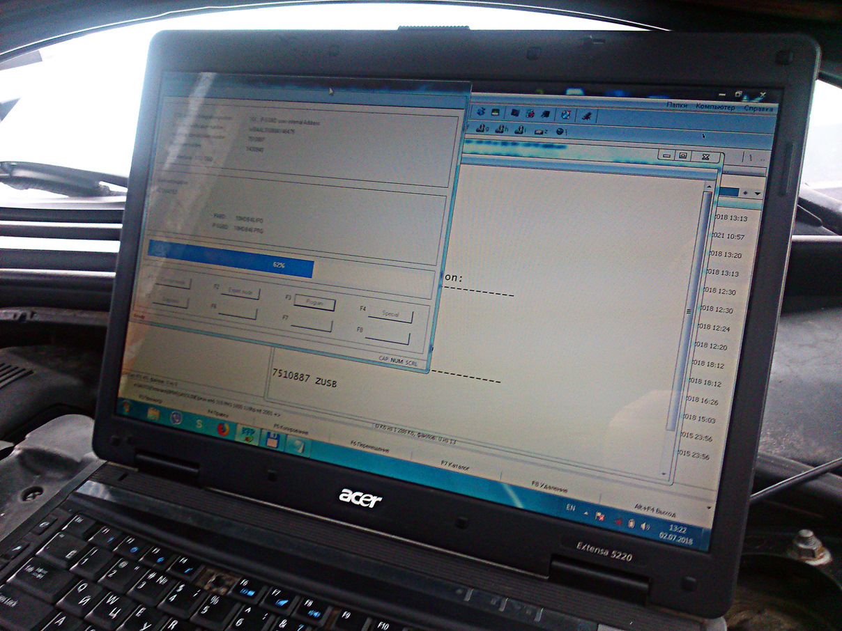

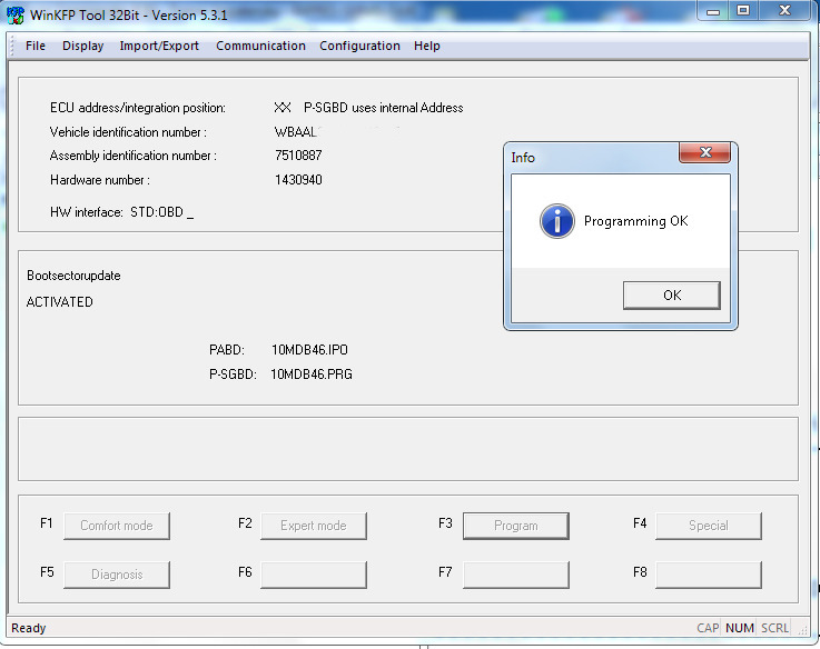

Для этого нам понадобится пакет программного обеспечения BMW Standard Tools. Программирование осуществляется утилитой WinKPF.
Определяем номер текущей прошивки блока, это номер запрограммированного ЭБУ:
ECU identifier: 011
Project: 19700
Program version: F000
Data version: Q2AG
Status: 30

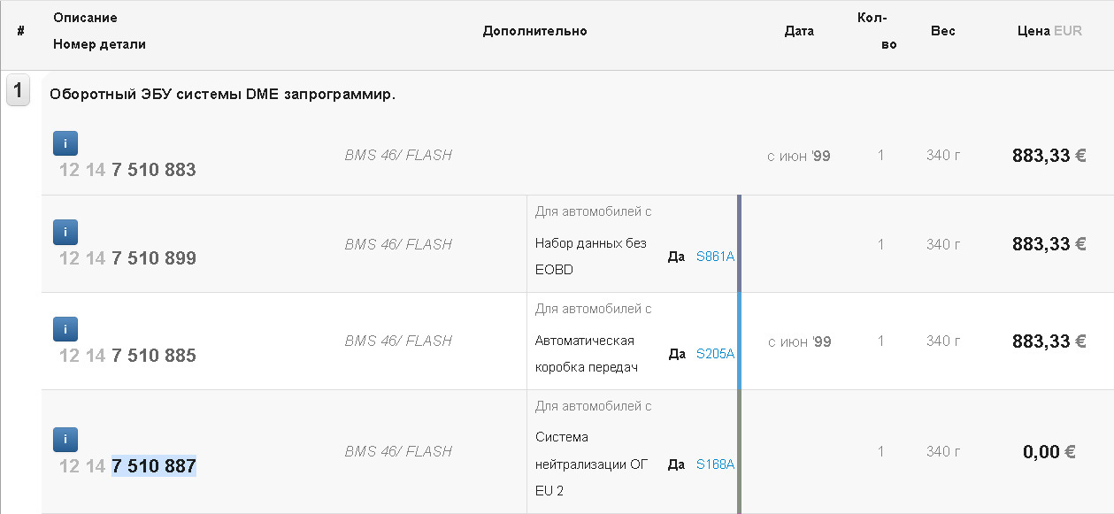

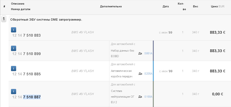

В базе ETK вводим VIN номер авто. Следуем в "Электрооборудование двигателя", "ЭБУ". Перед нами появляется список доступных для программирования стандартных прошивок BMW. По столбцу "Дополнительно" выбираем интересующую нас прошивку и смотрим в списке запрограммированные эбу с опцией 168(евро 2), 199(безкат), 861(без еобд). Последние 7 цифр — это и есть нужный нам номер ZUSB. В нашем случае 7510887 — система нейтрализации ОГ EU 2 (S168A). Режим работы мотора с такой прошивкой определяют опции в FA и наличие лямд. Например, добавляем 168 и отключаем. Второй ряд лябд работает как евро 2.
Теперь начинаем процедуру программирования ЭБУ. Открываем WinKPF. Нажимаем F1 (Comfort mode), затем ещё раз F1 (Enter ZUSB) и в появившемся окне вставляем номер прошивки, которую хотим залить. Появится окно в котором вы убедитесь, что данная прошивка соответствует именно вашему DME и существует у вас. Нажимаем ок. Далее F4 (Enter VIN) и вводим вин код вашего автомобиля. OK — F8 (Done) — и последнее — Programm. Процесс обновления длится всего несколько минут. Готово!

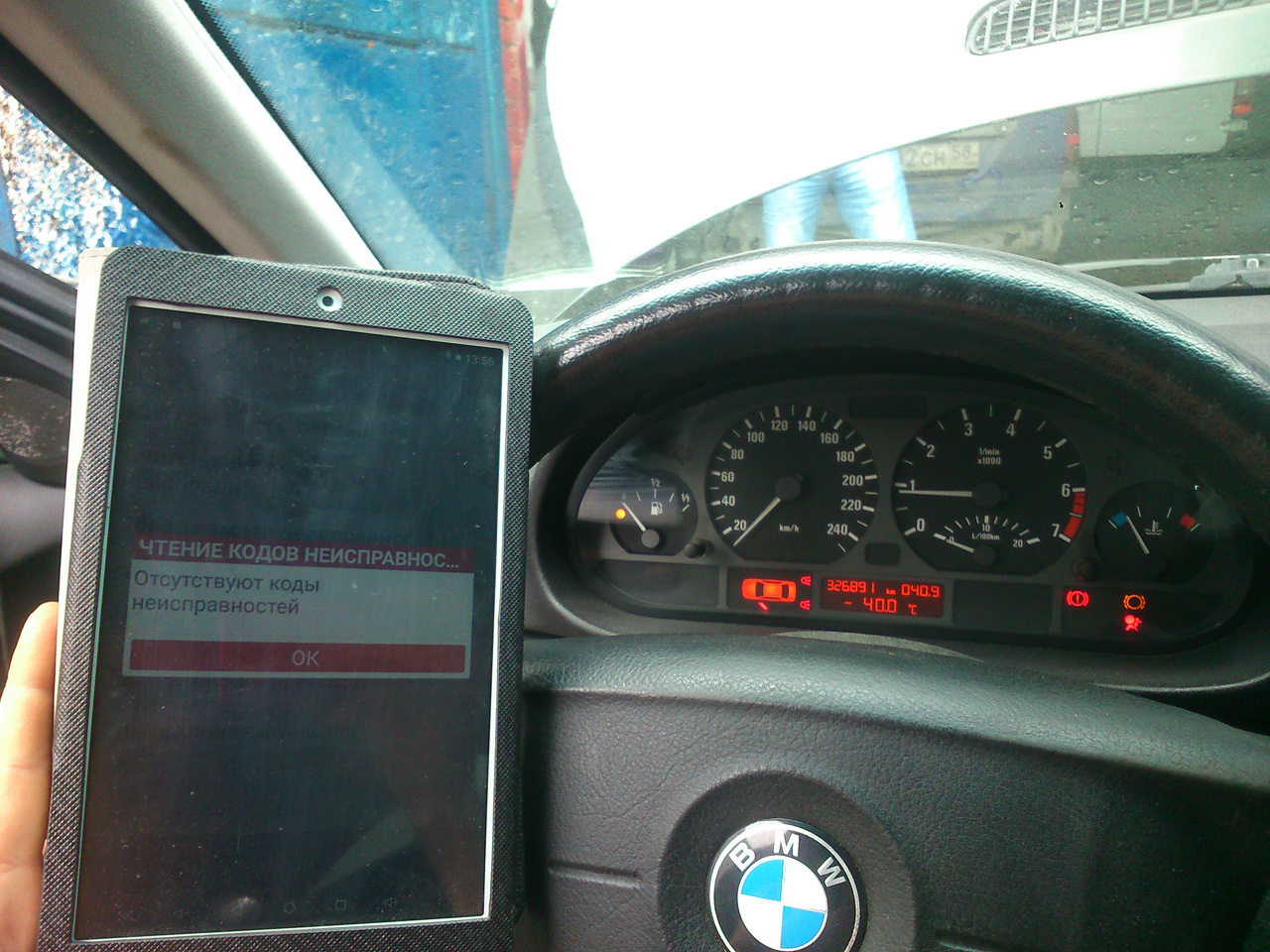

Запускаем двигатель и контролируем отсутствие ошибок. Все ОК) Теперь наш софт имеет идентификаторы F002QI2, это честные нормы Euro-2.

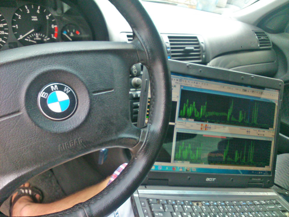

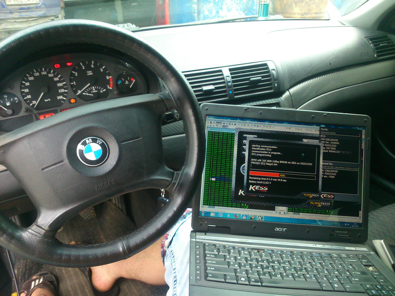

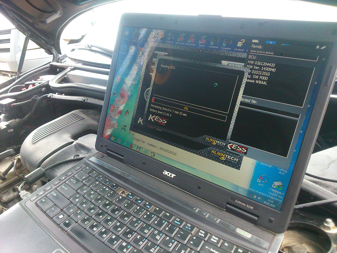

Далее считываем калибровки с помощью Kess и редактируем карты топливоподачи, УОЗ для улучшения эксплуатационных характеристик авто.
Все изменения в калибровках выполняются на базе заводской прошивки. Несколько технических моментов чип тюнинга:
— программирование ЭБУ осуществляется через диагностический интерфейс OBDII;
— производитель и модель ЭБУ впрыска топлива Siemens BMS46;
— ЭБУ и программное обеспечение имеет следующие идентификаторы HW: 0261204420, SW: 010213510
Редактирование прошивки процессора ЭБУ осуществляем в профессиональном редакторе WinOls. Вниманию коллег, у нас работает файл сервис редактирования прошивок. Обращайтесь.
Записываем новые калибровки, контроль ошибок, запуск и на тест-драйв!

— программатор ЭБУ через OBD — Kess
— профессиональный редактор WinOls
