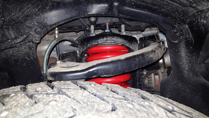

Если у вас дороги в регионе не совсем убитые, вы много ездите по трассе и по бездорожью и хотите монолитности машины с дорогой, то самым оптимальным вариантом по моему опыту будут передние прогрессивные пружины с настраиваемыми по жесткости амортизаторами Koni Heavi Track. Сзади пружины штатные с амортизаторами Koni. При этом, размерность колес машины не должна быть более 18 диаметра.
С этим комплектом, машина идет по трассе как влитая. На бездорожье из-за более толстой передней прогрессивной пружины, подвеску невозможно пробить, но в тоже время, за счет мягких задних пружин, тебе комфортно. Но если дороги у вас сильно разбиты или вы предпочитаете колеса 20 диаметра и выше, то кайф мягкого Крузака пропадает и при идеальной управляемости этого комплекта, ездить становится жестко и не комфортно. Стыки передаются от дороги на тебя как и при режиме Sport Plus на пневме. (Кстати, продаю данный передний комплект кому интересно)
Если дороги у вас довольно плохие, но вы часто ездите по трассе на большие расстояния, то я бы рекомендовал поставить прогрессивные пружины со штатными амортизаторами. Для выравнивания машины лучше брать пружины заводского качества серии Комфорт. Перед плюс дюйм, зад — минус полдюйма.
При этом, тоже обязательно, диаметр колес машины не должен быть более 18-го. Иначе машина будет намного жестче привычного стока.
С прогрессивными пружинами, машина по поведению на трассе напоминает машину с гидрой своей стабильностью в поворотах и при торможении.
Если у вас плохие или очень плохие дороги и вы чаще ездите по городу, проселку или не особо гоняете по трассе, а также для любителей колес 20-го диаметра и выше, идеальным вариантом я бы назвал вариант штатных пружин с полиуритановой проставкой в 3 см под передние чашки. Спереди штатные амортизаторы, сзади — регулируемые по жесткости амортизаторы Koni Heavi Track.
При этом симбиозе машина максимально мягкая, выровненная и достаточно управляемая из-за перераспределения центра тяжести посередине машины и более "держащих зад" машины амортизаторах Koni.
