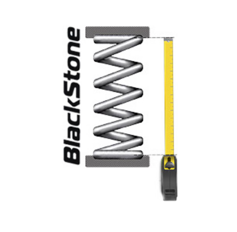

3. Самостоятельно замерить пружины:

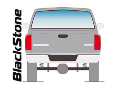

Убедитесь, что автомобиль стоит на ровной площадке, пружины находятся под действием веса кузова.
Измерьте ВНУТРЕННИЙ диаметр пружины. Если пружина имеет коническую или бочкообразную форму замеры необходимо произвести в местах максимального и минимального диаметра
Измерьте высоту ВНУТРЕННЕГО пространства пружины по вертикали без учета штатных буферов (отбойников) хода сжатия — их необходимо демонтировать

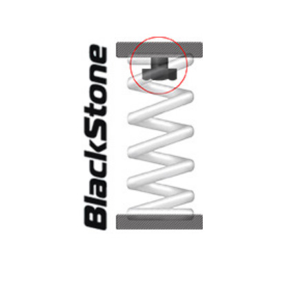

Проверьте внутреннее пространство на наличие болтов, острых предметов и выпуклостей. Если таковые имеются, их необходимо либо устранить, либо закрывать отбойниками.
При наличии отверстий в нижнем рычаге и/или опоре со стороны кузова диаметром более 20 мм, их также необходимо закрыть отбойниками "W" и/или "F".
