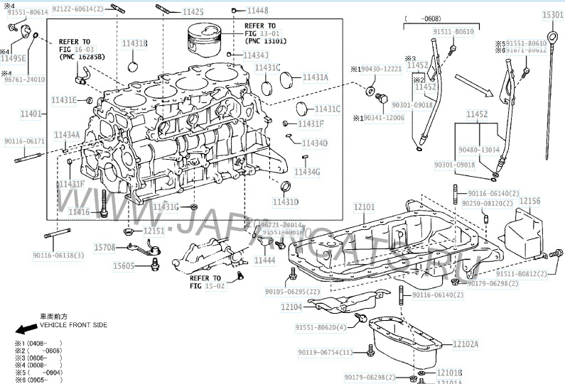

Блок цилиндров двигателя 1KD-FTV отлит из чугуна, гильзы здесь не применяются. У мотора есть два балансирных вала, которые приводятся шестеренчатым приводом от кованного коленвала, получившего восемь противовесов. Алюминивые поршни мотора 1KD-FTV получили оригинальное резиновое напыление юбок.
Головка блока мотора 1KD-FTV алюминиевая, с двумя распредвалами, четырьмя клапанами на цилиндр. В приводе клапанов отсутствуют гидрокомпенсаторы, поэтому мотор нуждается в регулировке тепловых зазоров подбором тарельчатых толкателей. Привод ГРМ – комбинированный, со сложной шестеренчатой передачей, которая приводит оба балансирных вала, масляный насос, ТНВД. Впускной распредвал приводится ремнем ГРМ, а выпускной приводится от него прямозубой шестерней. Замену ремня ГРМ следует производить каждые 100 000 км, о чем напоминает «счетчик» T-belt, который нужно обнулять после каждой замены ремня.

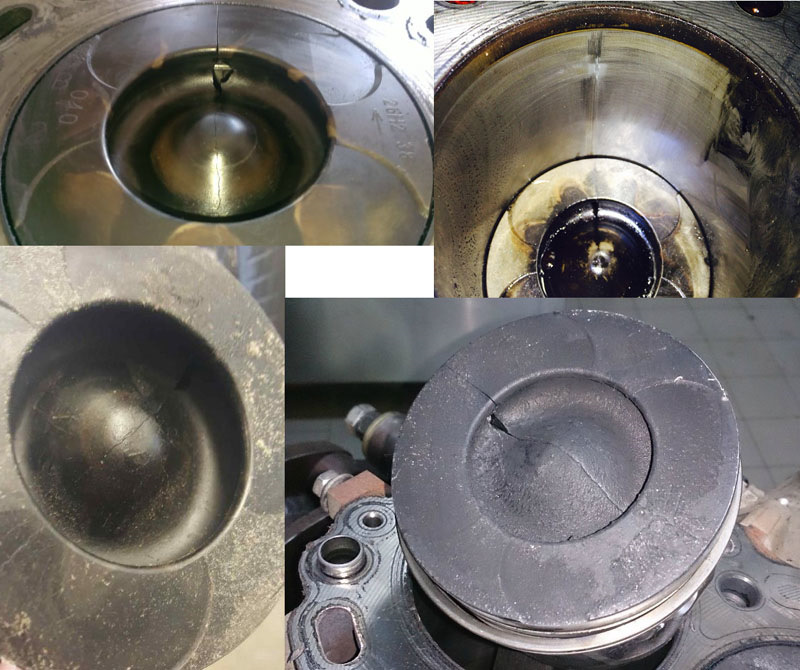

У мотора 1KD-FTV с рождения была одна очень неприятная «болезнь», которая проявлялась на версиях двигателя, отвечающего нормам Евро-4. И заключалась она в растрескивании поршней. Эта проблема не касается двигателей первых лет выпуска: на моторах 1KD-FTV выпуска до начала 2004 года поршни (с номерами 30020 – 30060) ходят без проблем. А вот модернизированные в самом конце 2003 года агрегаты 1KD-FTV, крутящий момент которых подняли с 340 до 410 Нм (моторы Евро-4) и мощность до 172 л.с. входят в группу риска. К слову, и поршни они получили немного модифицированные, с иной формой камеры сгорания. Проблемные поршни существуют в двух вариантах исполнения: первый применялся на моторах с конца 2003 года по август 2006 года (с номером 30090), второй вариант, «самый неудачный», выпускался с августа 2006 года по июнь 2009 года (с номером 30150).
От проблемы с растрескиванием мотор 1KD-FTV избавили поршни двух последних ревизий, которые стали устанавливать на двигатель версии Евро-5 с октября 2010 года и с декабря 2013 до окончания выпуска двигателя в июне 2015 года. Номера беспроблемных поршней соответственно: 13101-30170 (стандартные для мотора Евро-5) и 13101-30200 (для замены поршней неудачных серий 30090 и 30150).
Собственно проблема крылась в самих поршнях, которые оказались слишком хрупкими. Обычно один из поршней давал трещину после продолжительной езды на высокой скорости, долгих нагрузках или эксплуатации в сильную жару. Также их ресурс резко снижался при любых попытках чип-тюннинга данного силового агрегата. Проблема была признана компанией Toyota, издавшей по этому поводу технический бюллетень в конце 2012 года.
Обычно моторы Toyota 3.0 D-4D не успевали пройти более 100 000 – 150 000 км, когда начиналось страшное: стуки при работе, «троение», черный дым из выхлопа, обилие картерных газов и снизившаяся мощность. После вскрытия двигателя можно оценить характер неисправности и ее последствия. В лучшем случае удается обойтись заменой треснувшего поршня, а в худшем придется устранять последствия откалывания небольших кусочков алюминия и ремонтом или заменой блока из-за возникших на стенках цилиндра задирах и царапин. Больше всего неприятностей поршни мотора 1KD-FTV доставили владельцам Prado 120, эксплуатировавшихся в Англии и Австралии – там популяция дизельных «Прадиков» наибольшая.
