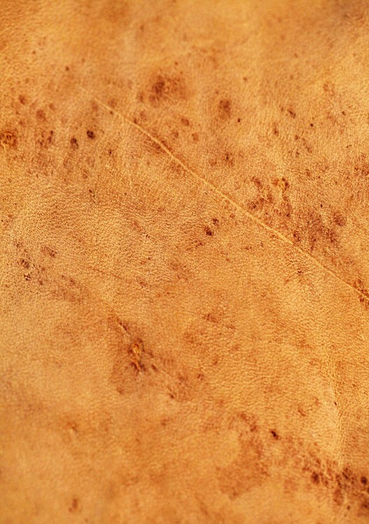

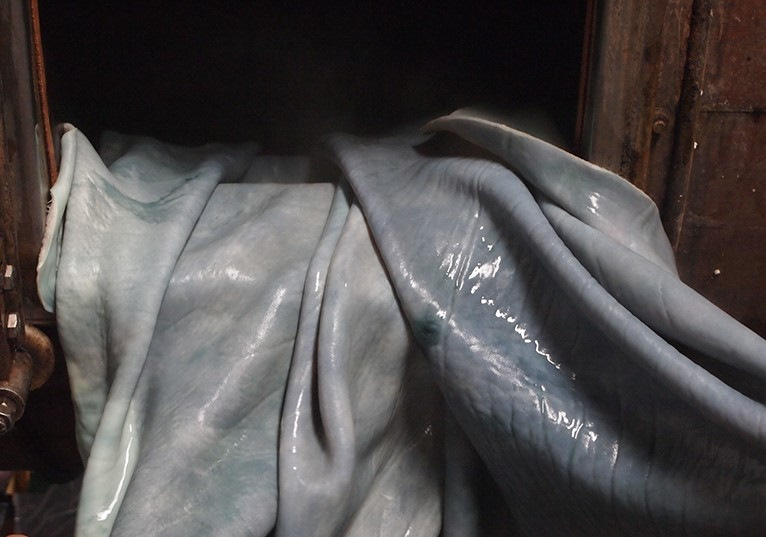

Качество готовой кожи, как бы это странно не звучало, формируется еще при жизни животного . К факторам обеспечивающим высокую сортность кожи на выходе, относятся: вид, порода, индивидуальные особенности животного, его возраст, пол, условия кормления и содержания и т.д. Важное влияние на качество шкур оказывают климатические условия, температура и влажность воздуха при которых животное содержится, что в совокупности с положительно реализованными вышеназванными факторами, формируют плотную и эластичную кожевую ткань с высокими физико-механическими свойствами.
Основополагающие факторы при определении типов кожи, в большей части формируются исходя из повреждений, обнаруживаемые при органолептической оценке (путем осмотра кожи с лицевой и бахтармяной сторон), ухудшающие качество и уменьшающие количество деталей, которые могут быть получены при раскрое . Повреждения и дефекты кожи, именуются пороками и отличаются большим разнообразием. Одни из пороков носят местный характер и влияют лишь на внешний вид и качество отдельных участков кожи, другие носят общий характер и определяют внешний вид и свойства всей кожи. Пороки соответственно их происхождению можно разделить на три группы.

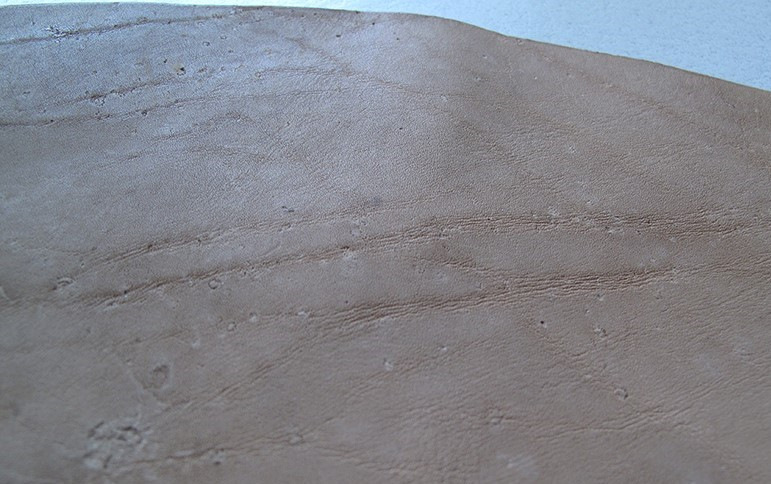

К первой группе относятся сырьевые пороки прижизненного происхождения, например механические повреждения от изгородей, порезы, поражения от укусов оводов, клещей и иных насекомых, поражения паразитирующими грибками и др. Во вторую группу входят пороки съемки шкуры, ее консервирования и хранения. Например, подрезы, выхваты при не аккуратной съемке и обрядке, пятна ржавчины, бактериологические пятна и др. Третья группа охватывает производственные пороки, появившиеся в результате неправильного проведения процессов переработки шкуры в кожу.
По различные данным, от 6-12% шкур поступающих на кожевенные заводы, имеют недостатки не удовлетворяющие требованиям, обусловленные прижизненными пороками и заболеванием животных. 10 -15% пороков вызваны несоблюдением правил съема, консервирования и хранения шкур. Из сырья имеющее допустимые стандартами пороки разной выраженности и соответствующее необходимым характеристикам, производят кожи определенных типов .

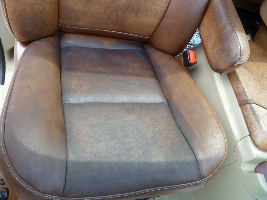

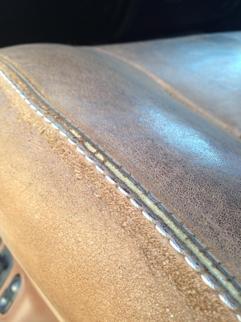

ПОЛУАНИЛИНОВЫЙ ТИП КОЖИ .
Полуанилиновая кожа, следующий по качеству тип кожи . Часто используется в интерьерах автомобиля, но в общем процентном соотношении его доля не превышает 15-20%. Стандартами допускается наличие средне выраженных пороков, различной ширины, длины, формы, находящиеся на площади кожи друг от друга на определенном расстоянии . Не приведшие к нарушению лицевого слоя, но имеющие ощутимые выпуклости и углубления, то есть пороки которые скрываются дополнительными отделочными операциями. Кожевенные стандарты в определениях по отношению к полуанилиновой коже ( semi-aniline leather SA), допускают локальную легкую шлифовку внешних повреждений и использование поверхностных наполнителей в виде высокоэластичного класса полимеров. В отличие от анилинового типа, где окрашивание производится только полным погружением кожи в краситель, кожевенный материал полуанилиновой кожи, имеющий более выраженные дефекты поверхности, дополнительно покрывается водной дисперсией полиуретанов, где роль красящего вещества, выполняют пигменты определенного размера.
( -краситель-вещество которое окрашивает конечный продукт, растворяясь в нем, то есть, вступая в химическую реакцию с основой. Прозрачные, транспарентные красители с размером менее длины световых волн .
-пигмент-мелкодисперсное вещество, которое инертно химически к среде и окрашивает только благодаря своей пылеобразной форме. Никаких химических реакций не происходит, фрагмент пигмента велик для миграции в кожу, при окрашивании пигмент остаётся на поверхности ).
Любые отделочные операции, по своей сути, призваны в том или ином виде увеличить эксплуатационную и покупательскую способность готового продукта, сделать незаметными дефекты поверхности, повысить ее эстетическую привлекательность. Вторая функция отделки полуанилинового типа — защита кожи от различных проявлений окружающей среды.
Нанесение тончайшего слоя пигмента, позволяет не только компенсировать минусы анилинового окрашивания, но и скрыть те или иные пороки кожи. Для увеличения эксплуатационных показателей полуанилинового типа, на окрашенную поверхность наносят защитное покрытие, в виде светопроницаемого, прозрачного слоя, для простоты понимания, допустимо назвать этот слой -защитным лаком с разной степенью матирующей способности. Толщина отделочного слоя пигмент+ защитный слой минимальна, так как данное аппретирование должно сохраняет и даже подчеркивать природную, естественную мерею кожи и составляет не более 0.15 мм.
Показатели толщины выше этого значения, стандартами считается не допустимыми для полуанилинового типа и может лишить материал статуса " натуральная кожа полуанилинового типа" и тем самым перевести его в более низкую и следовательно дешевую категорию сортности. Ценность SA типа кожи, обусловлена особыми условиями содержания животного и всеми последующими этапами, уменьшающими риски образования тех или иных пороков снижающих сортность кожи. Эти и другие обстоятельства, не позволяют использовать ее широко из за высокой конечной стоимости.
Полуанилиновый тип кожи, по мимо несомненно привлекательного внешнего вида, отражающего природное происхождение материала, обладает рядом специфических характеристик. Принимая во внимание вариант отделки кожи, который представляет собой поочередное нанесение кроющего пигментного и защитного слоев, то отделочный слой кожи можно представить в виде своеобразной пленки гомогенного ( сплошного) характера. Однако толщина этой пленки минимальна и поры образованные после удаления с шкуры волосяных луковиц, преимущественно закрыты пленкой- краской, а частью, в зависимости от диаметра пор, остаются открытыми . Это обстоятельство с одной стороны позволяет обеспечивать повышенный уровень гигиенических требований в части воздухопроницаемости, паропроницаемости кожи. С другой, способствует процессу диффузии и абсорбции в кожу веществ, в зависимости от их агрегатного состояния ( вода, случайно пролитые напитки и жидкости, потовые и сальные выделения и т.д.) и скорости протекания диффузии, которая может быть обеспечена условиями эксплуатации автомобиля ( температура, внешние воздействия окружающей среды и их перепады).
Другой важной характеристикой, которой обладает полуанилиновый тип кожи, является набор специфических упруго-пластичных свойств, которые как правило на бытовом языке и осязательном уровне, обозначаются как мягкость, повышенная эластичность материала. При общей толщине всех типов натуральных кож используемых в автомобилях в пределах 1.4- 1.8мм. значительную роль для создания подобных свойств, играет в том числе способ и вид поверхностной отделки. Чем тоньше отделочный слой кожи, тем мягче и тактильно приятнее она будет. К сожалению к минусам данного типа кожи, можно отнести ограниченную стойкость к истиранию, особенно на отдельных участках кожи, подверженных повышенному действию сосредоточенных механических нагрузок, например боковые поддержки сидений. Тонкий защитный слой не может долго сопротивляться внешнему трению сопряженному с многократными воздействиями растягивающих, сжимающих, изгибающих усилий, которым подвергается кожа в процессе эксплуатации.

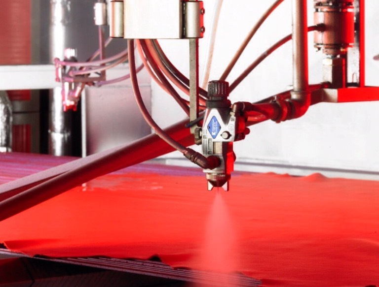

ПИГМЕНТИРОВАННЫЙ ТИП КОЖИ.
Тип кожи наиболее распространенный в интерьерах автомобилей -это пигментированный тип кожи ( Р анг.) Площадь и характер разнообразных пороков, снижает качество сырья . Для повышения сортности кожи прибегают к применению поверхностных наполнителей (если упрощать — шпатлёвка) и необходимости шлифовки поверхности, в результате этих операции, поверхность практически полностью лишается природной мереи, рисунка кожи.

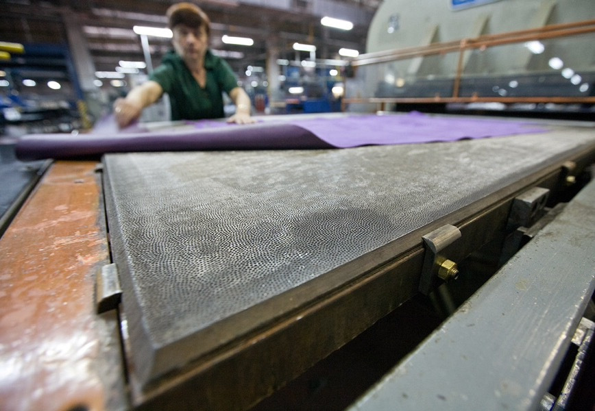

Отделочные операции, заключаются в последовательном нанесение на поверхность материала нескольких слоев пигментированной пленкообразующей дисперсии ( краски) через распылительный машины с финальным нанесением защитного слоя. Максимальная толщина покрывной композиции, определена утвержденными стандартами и не может превышать 30% от общей толщины самой кожи . Так как природный рисунок на данном типе частично или полностью отсутствует, характерная мерея формируется тиснением искусственной текстуры . Нарезка текстуры производится на плоскостных прессах, что способствует равномерному распределению давления на кожу, при температуре 65-85гр. в итоге получается идеальный, ровный, гиперреалистичный рисунок.
В зависимости от требований того или иного автопроизводителя, искусственная текстура может иметь разнообразный рисунок от практически гладкой smooth leather до ярко выраженной фактурности, что порой мало соответствует природному, естественному " лицу" кожи. Пигментированный ( крашенный) тип, имеет высокую устойчивость к комплексному действию различных факторов в процессах эксплуатации автомобиля. К основным достоинствам данного тип, можно отнести повышенную стойкость к истиранию, которая обеспечивается за счёт объёмного и прочного поверхностного отделочного слоя а так же сопротивляемость действию различных проявлений светопогоды ( УФ -излучению, температуры, влаги, кислорода, озона и др.). К положительным моментам так же стоит отнести : устойчивость к многократным изгибам, достаточно высокий предел прочности при растяжении, легкость и относительная простота ухода, и т.д. Минусами пигментированного типа кожи являются низкие показатели паро-и воздухо-обменных характеристик, снижение упруго-пластичных свойств, несколько не естественный, по сравнению с иными типами кож, внешний вид.

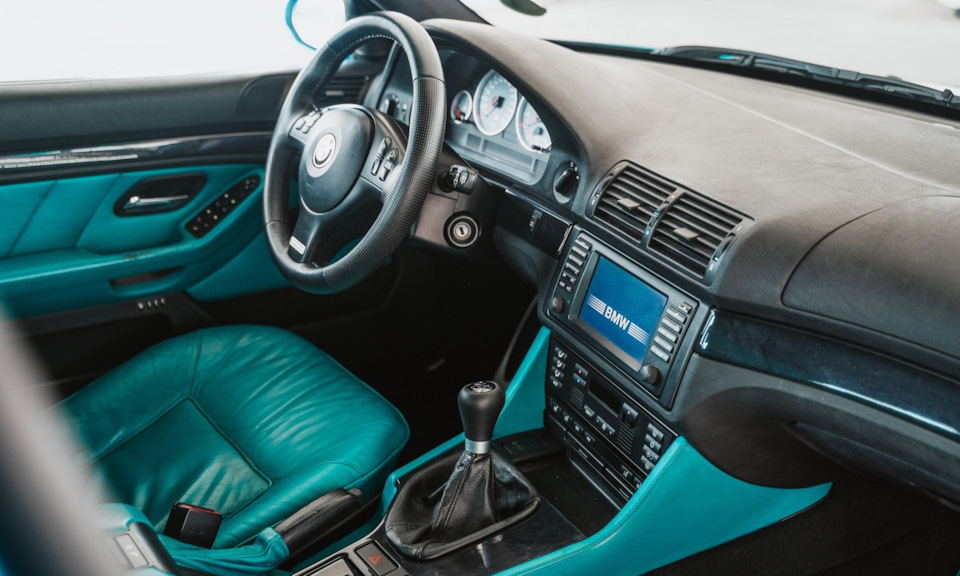

По поводу наличия расцветки бмв. Если только в закромах, на складах, как в случае с ковром. . Или аналоги других производителей кожи не имеющих отношения к бмв. Поставщиков у бмв было много, кто именно делал такую кожу дополнил не известно. Да даже если знать наверняка, есть большие сомнения, что кто-то повторит сейчас ту кожу. Все-таки производство, завод практически не реально остановить и перенастроить на выпуск иной продукции, тем более, что если спрос на нее не просчитан. Любой цвет, это долгая работа маркетологов по подготовке общества к принятию новинки. В кожевенной промышленности чётко прослеживается мода на те или иные цвета, особенно в автомобильном секторе. Пока цвет на фото имеет малые шансы стать популярным в массовом масштабе.
С таким бирюзовым цветом салона было несколько машин, в лучшем случает десятков машин, есть комбинированные, но именно этот найти захотелось, но почему то кажется, что даже в отелье такого не найти уж слишком ядерно, приторно-тошнотворный, но мне нравится-оригинальный.

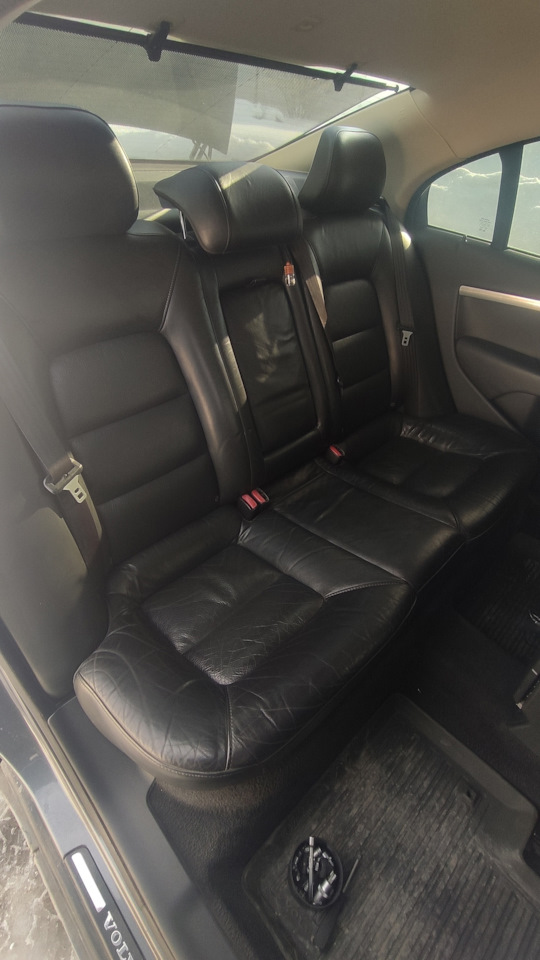

Автомобиль Volvo S80 2008, салон обычная черная кожа. Скажите пожалуйста, какой тип кожи в ней используется? На ощупь довольно грубая и жесткая. Так должно быть, или это последствия неправильного ухода? Хочу попробовать LeTech Leather Revive
Здравствуйте. Пигментированный тип кожи.
Revive используется только при реставрационных работах. Сверху через краску он ни как попасть в саму кожу не сможет! Нужно удалять отделочное покрытие или наносить с обратной стороны кожи. Просто нанести сверху, толку будет 0.
Спасибо за ответ. В таком случае есть смысл обрабатывать такой тип кожи защитным кремом letech leather protection cream?
Здравствуйте. Конечно! Защита отделочного покрытия кожи для автомобиля 2008 г. актуальная задача. Содержащиеся в креме компоненты, в полной мере уже не смогут восполнить водно-жировой баланс, но поддержать на текущем уровне помогут. Крем рекомендуется наносить на предварительно почищенную кожу, во избежании «консервирования» загрязнений.
Этим защитным кремом пользуюсь, на очищенную кожу, но после него примерно неделю кожа довольно скользкая. Так должно быть, или делал что-то неправильно?

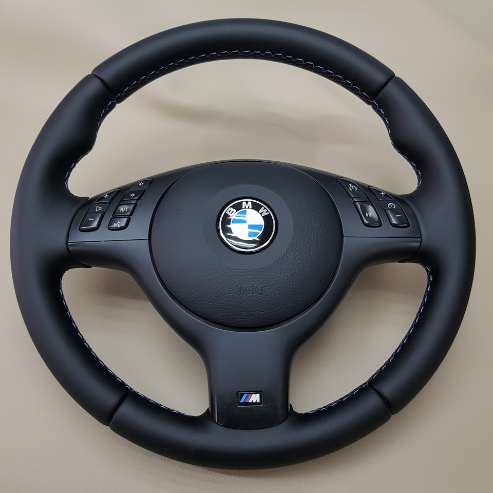

Здравствуйте, порекомендуйте пожалуйста какую нибудь достойную кожу для перетяжки руля BMW. Как вариант применяемые виды: кожа БУЙВОЛ Schwarz для BMW: Номер детали: 51 98 8 124 239 или кожа БИЗОН Schwarz для BMW: Номер детали: 51 92 7 659 271
Эти виды кожи спустя 30 лет держатся в хорошем состоянии.
Здравствуйте. Подбор кожи оптимально осуществлять исходя из цвета и фактуры кожи из которой деталь была изготовлена изначально.Указанные Вами кожи сняты с производства и в данный период времени фактически запрещены для реализации на территории ЕС . Постоянно ужесточаемые директивы по отношению к натуральной коже в частности, строго нормируют ряд показателей, например содержание ЛОС — летучих органических соединений, содержания того или иного вида водовымываемого дубителя и большой ряд иных значений. Современная кожа автомобильного назначения проходи около 60 видов различных тестирований и более половины из них в той или иной степени направлены на выявление экологичности готового продукта. И только около 10 видов испытаний направлены на выявление износостойкости кожи и сохранения ее внешнего вида в процессе эксплуатации. То что делало кожу произведенную 30 лет назад стойкой к различного рода воздействиям, сегодня законодательно запрещено, не производят такую кожу больше.
В любом случае выбирая кожу для перешива, ставку надо делать именно на оригинальную кожу, сертифицированную автопроизводителем.
Какие то аналоги перечисленной мною кожей можете порекомендовать. Естественно гладкая-пористая и толстая кожа с высокими тактильными ощущениями на ощупь.
Аналоги можно посмотреть у любого дилера БМВ или производителя кожи и кстати производитель этот не обязательно должен быть немецкий, как и поставляемая на конвейер бмв кожа далеко не всегда произведена на территории ЕС. Посмотрите что нибудь из ассортимента Hfns Reinke или Wollsdorf.
Хорошо, спасибо.
