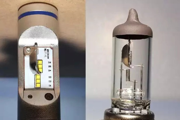

В чем отличия светодиодов?
Светодиодная лампа не содержит газов внутри. Ее конструкция достаточно проста — источником света является монокристалл, установленный в небольшую металлическую чашу-отражатель, силовые контакты и соединения проводов, радиатор и линза. Корпус лампы пластиковый.
Отличие светодиодов от галогенных ламп
В отличие от светодиодных, в галогенных лампах основой свечения является вольфрамовая нить в колбе с инертным газом и галогеном. Это позволяет повысить температуру спирали и обеспечить свечение, но максимум на 5 тысяч часов. Для светодиодных ламп этот показатель может доходить до 30 тысяч часов и даже более. Светоотдача галогенных ламп в 2 раза ниже. Галогенные лампы нагреваются до 150⁰С, а также плохо переносят скачки напряжения. Светодиодные лампы в этом плане более устойчивы.

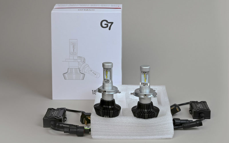

Как правильно выбрать качественную светодиодную лампу для автомобиля
В этом помогут специальные сервисы на сайтах брендов-производителей. Такой конструктор есть на сайте Philips. Здесь вы можете выбрать марку своего автомобиля и место установки, а система сама подберет светодиодную лампы. Если лампа уже стояла в вашем автомобиле, можно снять ее и посмотреть характеристики.
И самое важное — учитывайте репутацию производителя. Не покупайте китайский светодиоды, которые пусть и стоят дешевле, но не прослужат долго. С какими проблемами вы можете столкнуться при покупке дешевых китайских ламп:
— Китайские производители экономят на комплектующих, поэтому качество готового изделия оказывается в разы хуже.
— Пара китайских светодиодных ламп может иметь разную цветовую температуру — одна лампа может светить теплым белым светом, другая холодным.
Если купить в упаковке две одинаковые лампы известных производителей, прежде всего, Philips, то можно быть уверенным — они будут светить одинаковым светом. Philips добивается этого за счет дополнительного тестирования и отбора светодиодов с одинаковой цветовой температурой.
— В китайских светодиодных лампах плохо отводится тепло, из-за этого они могут терять половину своей мощности буквально в течение 10 минут работы.
— У китайских светодиодных ламп для внутреннего освещения из-за плохого отведения тепла сильно нагревается цоколь, который может расплавить посадочное место лампы. У ламп Philips есть керамический изолятор, у китайских его нет — у них все пластиковое.
Конструкция китайских светодиодов кардинально отличается от конструкции светодиодов Philips.
Если посмотреть на конструкцию китайских светодиодных ламп со стороны колбы, то они «набиты» 10–15 светодиодами. В случае китайских вариантов свет идет через фонарь и они светят даже хуже, чем обычная лампа накаливания. На самом деле освещает дорогу не сама лампа, а фара вместе с лампой за счет отражения. В светодиодных лампах Philips идет полное отражение от фонаря и поэтому они светят ярче.

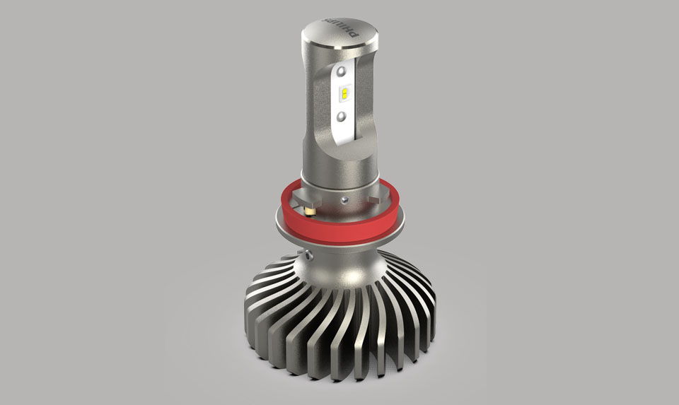

— Качественные светодиодные лампы для головного освещения Philips в отличие от китайских имеют четкую светотеневую границу, не слепят водителей встречных автомобилей и безопасны для всех участников дорожного движения. Они дают на 150%-200% больше видимости, чем стандартные галогеновые лампы.
— Качественные лампы не перегреваются, их светоотдача остается неизменной в течение всего срока службы. Если производителем заявлен срок 30 000 часов, то вы можете быть уверены, что будете пользоваться лампой весь срок при соблюдении рекомендаций. Цвет светового потока фирменной светодиодной лампы всегда соответствует заявленному и будет комфортным для глаза.

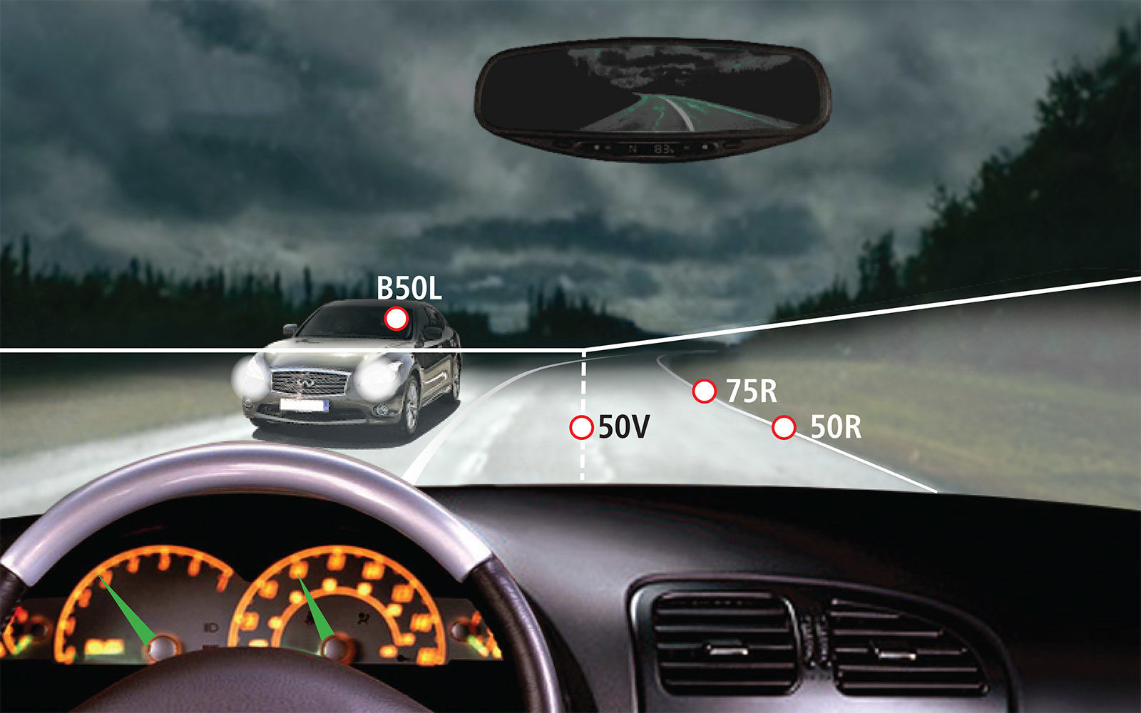

и что бы не быть голословным — результаты (для наглядности ) конкретно данных ламп филлипс
B50L при максимально допустимых (менее или равно) 0.4кд --- показал 2.0кд ! (самый высокий результат из всех испытуемых светодиодов)
75R (более или равно 12 ) — 50
50R (более или равно 12) — 100
50V (более или равно 6 ) — 66
зона III (менее или равно 0.7) — 2.82
Каждой лампе присвоили условный номер. Методика измерений — согласно предписаниям Правил ЕЭК ООН № 112–00. Замеры делали в нескольких контрольных точках (В50L, 75R, 50R, 50V и зона III) при напряжении 13,2 В, температуре 23 ºС и атмосферном давлении 730 мм рт. ст., при этом использовали фару головного света типа ALRU.676512.124 (от ГАЗели).
Задействованное оборудование: механический гониометр (прибор для высокоточного измерения углов), источник питания, амперметр, люксметр.

Добрый день, поясните, пожалуйста, что это за продукт такой: G7 Head light conversion kit.
Спасибо
Примерная цена 4650 руб.
Ток потребления — 1,57 А. Крышка фары Kia закрылась. Лампа дает возможность подрегулировать угловое положение относительно держателя. Проверка в гаражных условиях дала было зеленый свет изделию: светораспределение понравилось. Однако более тщательные замеры в испытательном центре все-таки выявили отклонения от нормы: в точке B50L оказалось 0,8 кд вместо 0,6 кд, в зоне III — 1,6 кд вместо 1,0 кд. данный вид лампы наиболее близок по показателям ослепления к галогену
Данная продукция не имеет никакого отношения к нашей компании! Мы такие лампы не производим!
а при чем тут это?..я не утверждал что филлипс их производит
Приносим свои извинения, что неправильно Вас поняли! По тексту показалось, что эти лампы сделаны компанией Lumileds

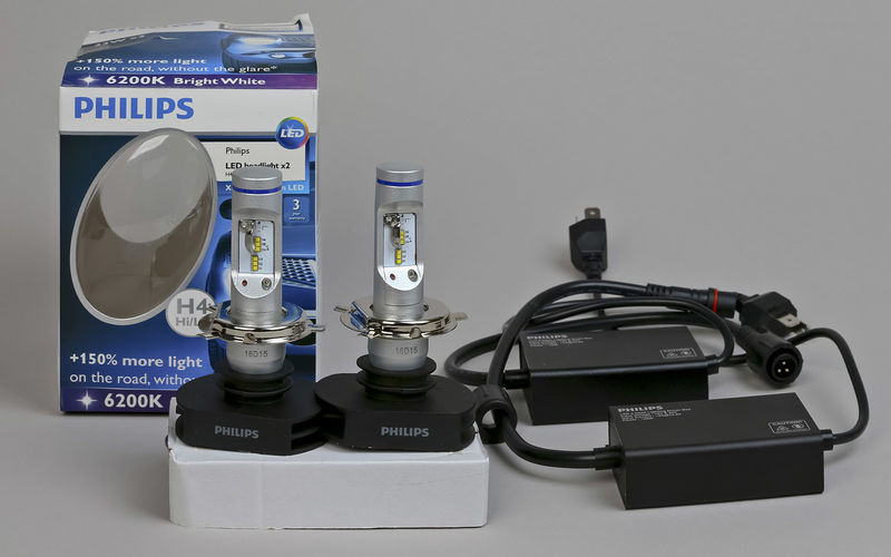

ну а теперь немного практики…да…после установки (правильной) данных ламп в фару с ними действительно можно пройти тех осмотр ибо реглоскоп не показал существенных отклонений…и теоретически все нормально…
НО…после проверки данного типа лам (различных производителей в том числе и филлипса) в испытательный центр ООО «НТЦ АЭ»…на соответствие требованиям Правил ЕЭК ООН № 112–00 в отношении ближнего света…имеем результаты.
"…Все светодиодные источники света, поочередно размещенные сотрудниками испытательной лаборатории в фаре ГАЗели, слепили встречного водителя, а самые дешевые вдобавок отказались нормально освещать правую обочину. Лучше других, естественно, выглядели те, которые показали нормальную картинку на реглоскопе, — Philips LED headlight и G7 Head light conversion kit. Кстати, сила света у них потрясающая: например, Philips в точке 50R выдал 100 кд (кандела — единица измерения силы света), вдесятеро перекрыв норматив.
Что касается заявлений производителей светодиодных источников света о полном соответствии их оригиналу, равно как и надписей Н4 на коробках, то это откровенный обман. Для обозначения светодиодов должна использоваться только буква L, а одобрить их установку вместо галогенных ламп вправе лишь производитель автомобиля или уполномоченный сертификационный орган.
Кстати, на наш запрос представители компании Philips официально ответили, что не следует выезжать на дороги общего пользования с таким светом. Эти лампы предназначены в первую очередь для квадроциклов, снегоходов и прочей внедорожной техники. Однако продавцам восточных светильников все эти тонкости, извините за каламбур, до лампочки. Светит? Разъем подходит? Пользуйтесь на здоровье!.."

Поясните, пожалуйста, также, что за продукт кроется под Philips LED headlight, который Вы тестировали.
вы не обращаете внимание на "." кавычки в тексте, тестирование проводил не я лично…более подробная информация по ссылке
www.zr.ru/content/article…684-khod-na-ash-chetyre/#
Спасибо Вам за ссылку. Да об этом тесте мы знаем
спасибо и Вам за корректность и порядочность!)
Lumileds
если специалисты филлипс проводили аналогичное тестирование то с удовольствием хотелось посмотреть на его результаты)
спору нет…по показателям они лучшие НО в данном случае пользователь newbizkvit привел мне конкретный пример, и заявил от лица Вас что лампы — не слепят…аналогично я привел пример тестов, доказывающих обратное)
Добрый день, спасибо за конструктивные аргументы, постараюсь на них так же конструктивно ответить. Я не пишу комментарии от лица компании Lumileds, но стараюсь их поддержать в цивилизованной дискуссии по данному вопросу, так как вижу, что многие водители не знакомы даже с азами этой темы и уверены, что все светодиодные лампы одинаковы. По пунктам первому и четвёртому: данная лампа действительно не подходит для конкретной фары. Ввиду конструктивных особенностей источника света, а именно размеров блока охлаждения есть фары, в которых лампа физически не помещается. Для таких случаев есть официальное предупреждение о том, что перед покупкой ламп необходимо измерить диаметр внутреннего отверстия фары, который должен быть не менее 70 мм (данное предупреждение есть в инструкции, а также об этом должны информировать продавцы). В большинстве фар с H4 цоколем механизм установки данной лампы предполагает, что блок охлаждения устанавливается после штатной резиновой защитной крышки. Пункт два: моё утверждение о том, что лампы не слепят водителей встречных автомобилей касался способности последних формировать чёткую, такую же, как и у галогенок, светотеневую границу. На сегодняшний день лампы Philips X-treme Ultinon являются эталонными светодиодными источниками света в плане распределения света на дорогу в сравнении с другими светодиодными лампами. Опубликованная вами ссылка на исследование требует детального изучения представителями компании Lumileds. Даже если отклонения по двум измерительным точкам подтвердятся, во-первых, они не критичные (многие галогенные лампы не укладываются в данные требования правил ЕЭК ООН № 112–00). Во-вторых, производитель не скрывает, что светодиодные лампы Philips сейчас запрещены для использования на дорогах общего пользования. Когда вопрос применения таких ламп будет урегулирован на законодательном уровне, такая работа сейчас ведётся, данные незначительные отклонения, уверен, будут исправлены.
Доброго и вам) Пункт 2 (впрочем как и прочие с нумерацией) относился к автору видео (я специально указал время в ролике когда были произнесены те или иные слова и утверждения) если только автором ролика не являетесь вы, конечно…
А по поводу "незначительности" ослепления по показаниям в точке В50L они превосходят допустимые в 5 раз (2.0 против 0.4) …по моему мнению все же это значительные отклонения… особенно для этой, ключевой точки (как раз уровень глаз водителя встречного авто)… безусловно по остальным показателям Филлипс лидер …это здорово…и если со временем они таки смогут устранить все недостатки и тем более вывести установку данных источников света на законный уровень — честь им и хвала…
По поводу изучения ссылки представитель Филлипс здесь на сайте уже вроде как ответил что она им знакома…

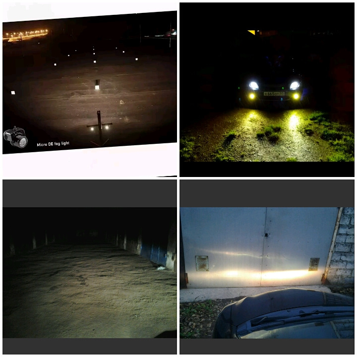

ну и прекрасно) спасибо за ответы) а по противотуманкам — большинство брендовых автопроизводителей предлагают в топовых комплектациях тоже диодные)…
думаю каждому автовладельцу самому решать для себя…что ему важнее… я свой выбор сделал в пользу линз и излучения до 4300К… если бы была возможность просто поставить диодные лампы соответсвующие этим требованиям и не запрещенные к эксплуатации на дорогах общего пользования, безусловно выбор был бы за ними…не смотря на высокую цену она в совокупности всеравно ниже чем суммарная стоимость переделок

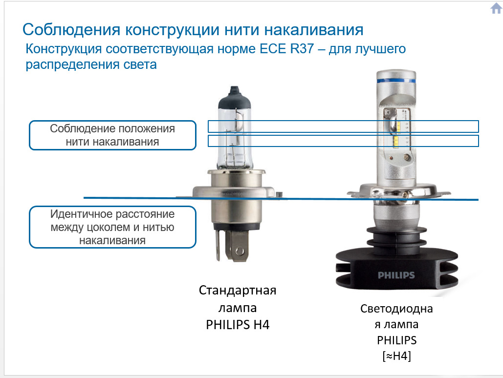

В том то и фишка, что во всех фарах они дают чёткую светотеневую границу. Светодиоды в лампе расположены один в один как и нить накаливания в галогенке, соответственно чётко попадают в фокус отражателя. У меня два автомобиля Фиат гранде пунто и Рено степвей 2014, на обеих автомобилях установлены эти лампы. Свет отличный, после установки и регулировки никого лампы не слепят (до этого ксеноном китайским не баловался). Живу в Украине.
это один тип фар, а есть ещё и рефлекторные, линзованые — в них как?
Существуют два основных вида фар — рефлекторные и линзованные. В линзованных фарах не может быть неправильной светотеневой границы, так как она формируется специальной металлической пластиной (шторкой) внутри линзы. С рефлекторными сложнее, тут и выходят на первый план возможности того или иного производителя автоламп. Все автомобильные компоненты, в том числе и автолампы должны соответствовать правилам Европейской Экономической Комиссии ООН" №37, которые являются базовым европейским стандартом по безопасности средств автомобильного транспорта. В случае с автолампами данный стандарт предписывает жесткий допуск на расположение источника света относительно фланца цоколя лампы, а значит, позволяют размещать источник света точно в фокусе отражателя фары и на нужном расстоянии от него. Светодиодные лампы Philips данному стандарту соответствуют.

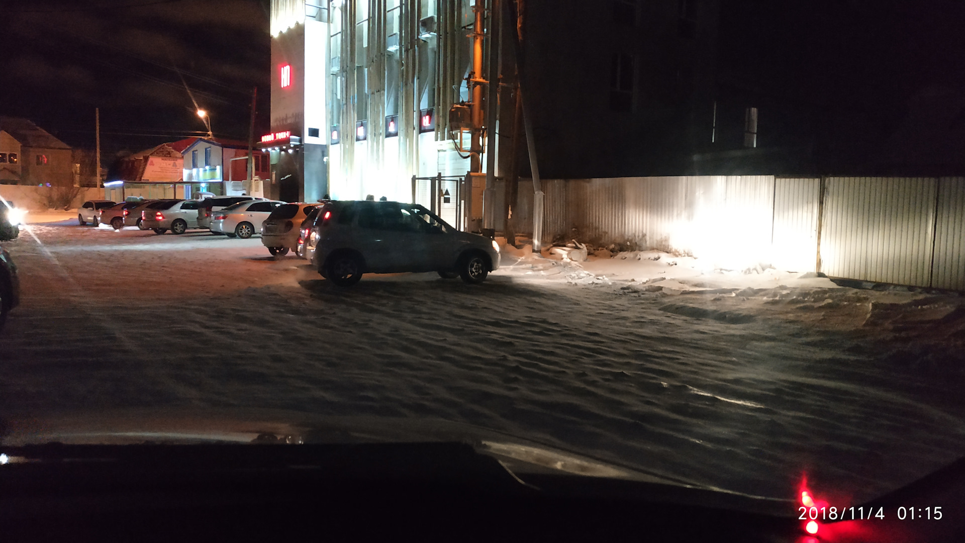

Их видно. Колхозников и штатный ксенон. Вот пример.
Есть сомнения в происхождении света данного авто ?
Вопрос не вгалке в лево или право
Про колхозников понятно, был случай едет авто на встречу слепит я включил дальняк мне в ответ… оказался мерс седан со штатной лед оптикой. Сейчас не всегда понятно кто и что едет на встречу или с зади вот это проблема… А на фото больше похоже на криворучку на дальнике если камера правильно передает цвет, и таких умников тоже хватает, включают все и фары типа в пол …
Он как раз за мной ехал а потом я видел как заезжал. Это колхозник ксенон.
Штатный лед ксенон галоген. В дымке у них стг видно всегда. Как ножом кромку света срезает
