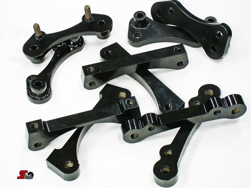

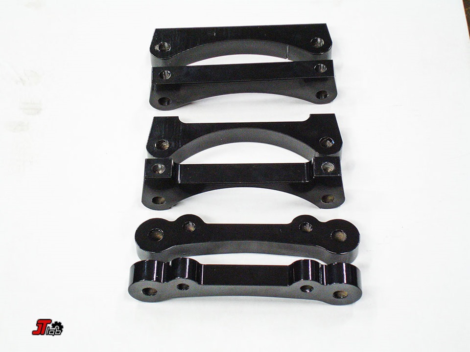

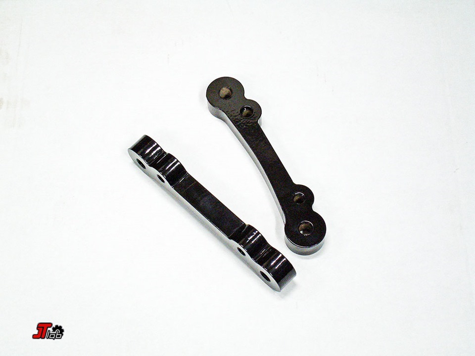

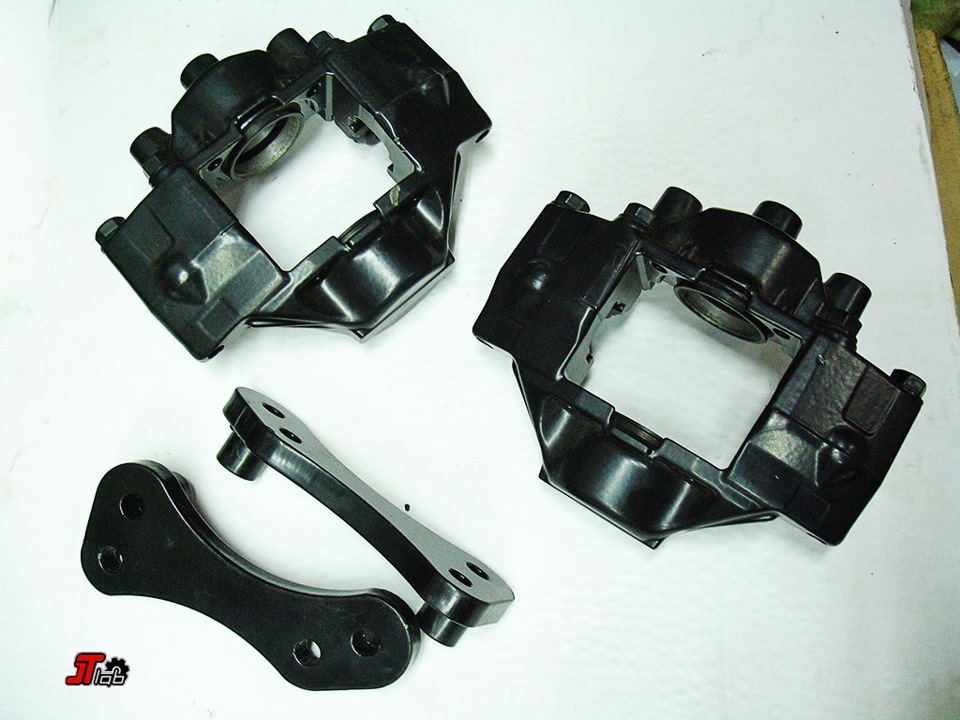

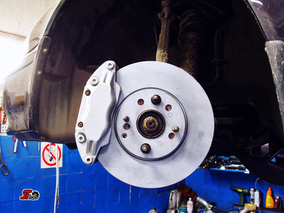

Все эти вопросы решает адаптация суппортов "чужого" автомобиля к автомобилю клиента и изготовление переходников для суппортов. Чтобы новые суппорта без проблем встали и надежно работали, как правило, требуется проектирование и изготовление переходника для суппорта и тщательный подбор параметров тормозного диска.
Мы используем комплексный подход и еще перед началом проектирования переходников рассчитываем параметры новых тормозных дисков и расположение новых суппортов, с учетом параметров колесных дисков, которые будут устанавливаться на автомобиль. После чего создается 3D модель переходника, которая учитывает все размеры и будущую геометрию переходника.
Затем чертежи переходников отправляются в производство и порошковую покраску. Мы производим переходники для тормозных суппортов из конструкционной стали разных марок в зависимости от требований конструкции. Возможно изготовление переходников из алюминиевых сплавов, но долговечность их резьбовых частей ниже, чем у стальных, при многократных циклах откручивания/закручивания крепежа.
После изготовления и покраски переходники готовы к установке. Наши переходники тормозных суппортов комплектуются всем необходимым высокопрочным крепежом и дополнительными элементами конструкции, если такие необходимы.

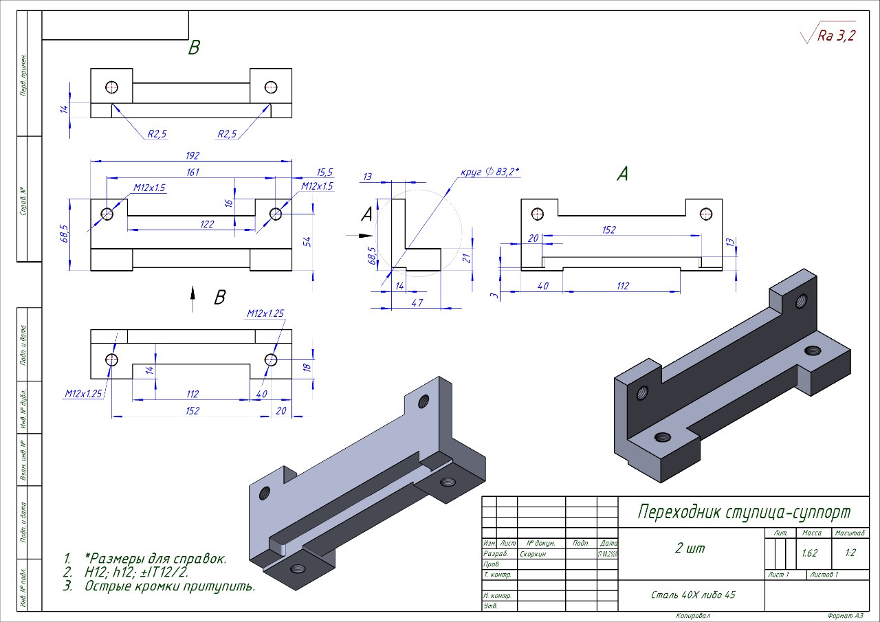

Добрый день, термическую обработку адаптеров делаете? Или после фрезеровки готово к эксплуатации?
Мы предоставляем готовые к установке переходники после порошковой покраски с высокопрочным крепежом
В качестве ваших изделий я не сомневался. Меня интересует другое. Выполняется ли термообработка стали для ваших изделий? Или вытачивается и красится без термической обработки?
К сожалению, секретов мастерства мы не раскрываем по понятным причинам.
Я не пытаюсь узнать температуру закалки или какой метод закалки или температуру отпуска если оно применяется и тд и тп. Ну да ладно, всего доброго!
Кунг-фу Панда смотрели?))) помните про секретный ингредиент того самого знаменитого супа?

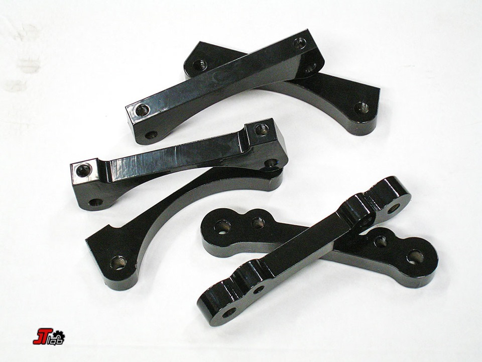

Здравствуйте, из какого материала изготавливаютс адаптеры? И какой срок службы у них?
40Х, срок — вся жизнь, если соблюдать момент затяжки болтов.
Благодарю
JTlab
Добрый день, а кроме 40х какую сталь рекомендуете? Простая ст3 подойдёт?

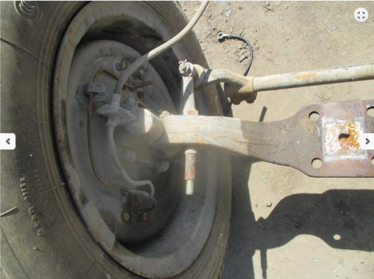

дисковые тормоза вместо барабанных сможете вкарячить?
на фото ступица вид изнутри
Сможем, но бюджет разработки и изготовления переходников 25-30 т.р.
мне бы "ГА3"елевские или "УА3"овские суппорта с дисками и норм будет в него вкарячить!
От типа суппорта и размера диска стоимость работы по проектированию и изготовлению переходника не меняется.
на этот авто ?

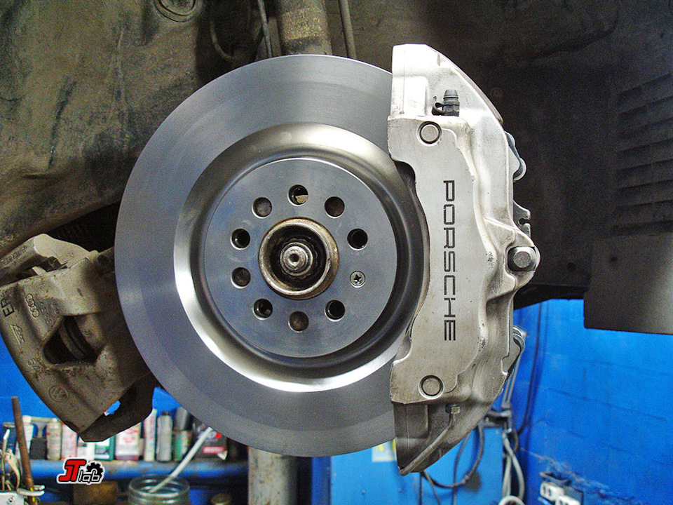

Продается много z17 brembo от туарегов всяких. В грузии вообще копейки стоят. Но при их установке нужно же будет и тормозной диск покупать "не родной", а от другой машины какой-то.
Видел вариант установки 17z с тормозным диском Brembo 09.B970.11 на 345мм. Правда там сверловка и ЦО другие. Ну это в принципе не проблема, можно и доработать.
Как я понимаю как раз "2 железки за 20к" помогут мне поставить такие суппорта.
Но вот основной вопрос.
Раньше у меня стояли 6-ти поршневые JBT вместе с 20" дисками. Но потом я понял что хочу диски поменьше. Купил 18" (в них эти тормоза должны были влезть (по диаметру по крайней мере).
Но как итог, с новыми дисками тормоза никак не лезут (по вылету).
Я был готов поставить проставку 25мм, купил их, но даже с ними не влезли. Порядка 35-40мм нужны были.
Думаю с любыми большими тормозами будет такая же фигня. Есть вариант как-то сместить суппорт дальше во внутрь, подобрать соответствующие тормозные диски, чтобы налезли на диски? Или тут только замена дисков?
Вариант, конечно, есть… но конкретно z17-z18 — это лишний геморрой. Потому что те, кто их фрезеруют под плоскость — творят дичь, т.к. те суппорта этого типа, которые с завода имеют радиальное крепление, имеют очень нехилые усиления в местах расположения крепежных отверстий.
А спроектировать переходник под z17 с штатными «ушами», да ещё и со смещением суппорта внутрь — пожалуй, 20к за это даже мало, особенно с учетом изготовления и моделирования нагрузок, пусть даже в солидворкс. Хотя бывают и исключения-к примеру, если ставить на ВАГ. И ещё вопрос — что с грязезащитным кожухом делать? Не думаю, что Вы заинтересуетесь суппортами без пыльников, которые необходимо обслуживать после каждой гонки на треке. Ну и касаемо кожухов — аналогичная ситуация…

вот на "ГАЗ 66" вкарячили дисковые тормоза, смотрите окончательную цену на эти работы
www.drive2.ru/l/4821004/

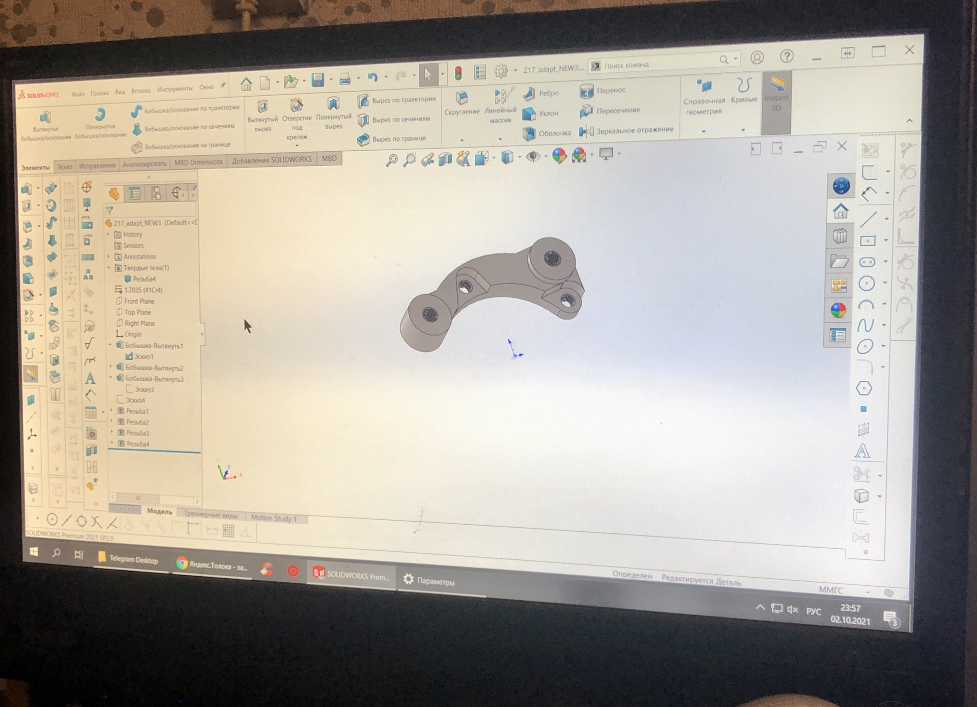

Самое дорогое это проектные работы. Это снятие размеров перенос в 3 d адаптация суппорта под диск и выпуск чертежей. Цена за такую работу адекватная более чем.
а что их проектировать, все просто, выставил суппорта по центру диска, зафиксировал, вымерял штангелем и все дела, отдал куда нужно, два дня и готово
