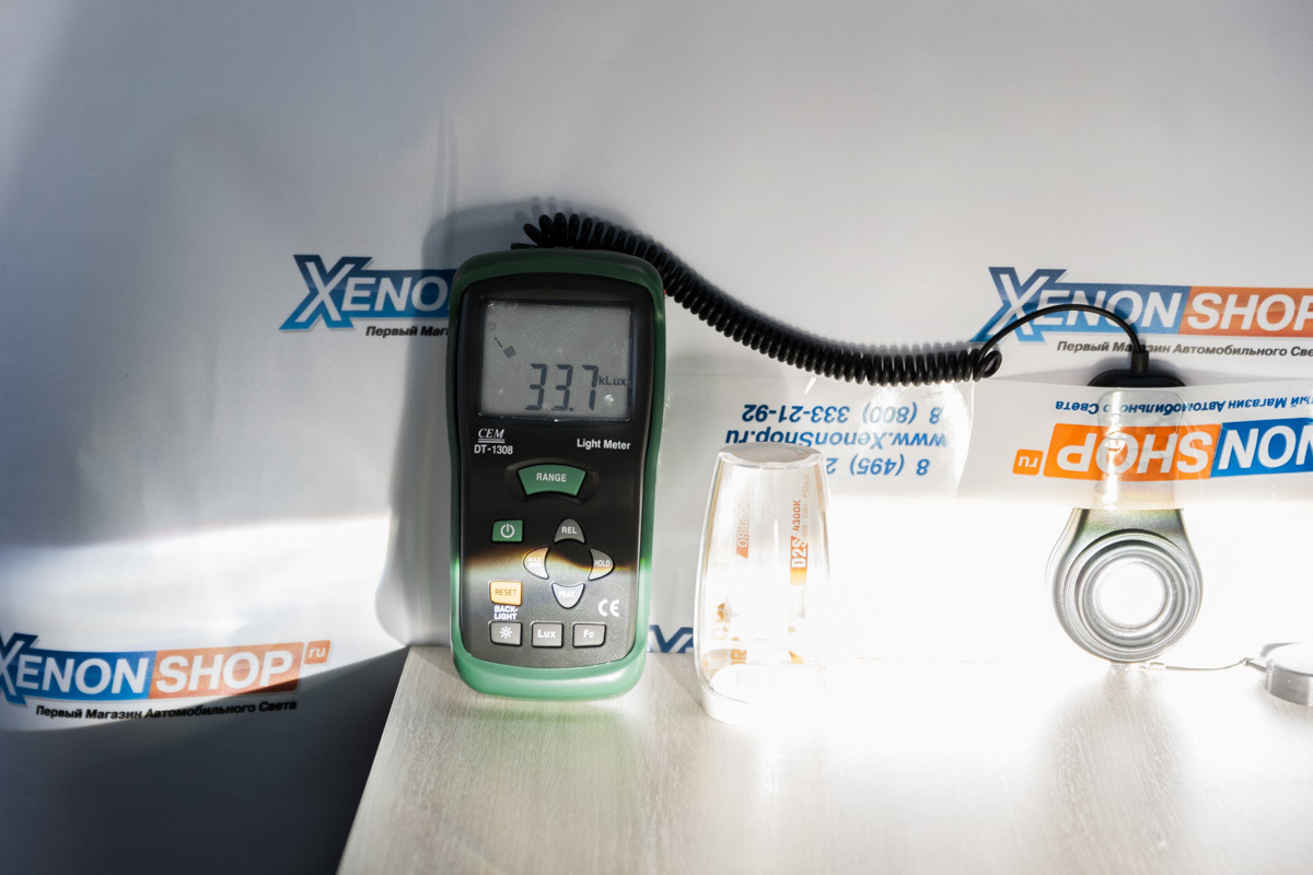

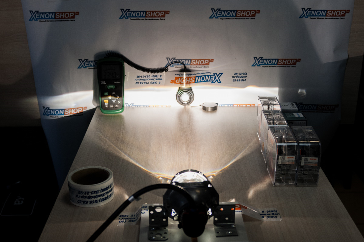

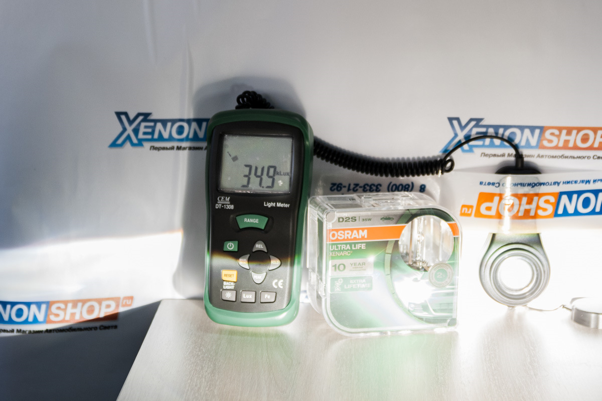

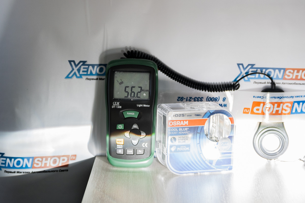

Дорогие клиенты и подписчики, для вас мы в своем магазине на «Мельникова, 5» решили провести масштабный тест ксеноновых ламп с цоколем D2S, где на практике увидим, какие лампы самые мощные, а какие светят послабей. Изначально для теста было выбрано семь ксеноновых ламп, но после первых неожиданных результатов число протестированного ксенона возросло до одиннадцати ламп.
Сразу предупреждаем – результаты оказались весьма неожиданными, но все было измерено честно: мы организовали на столе специальный проверочный стенд, прикрутив стандартную би-ксеноновую линзу к стойке и закрепив ее скотчем, чтобы за время теста она не меняла положения. Каждая лампа после включения в течении нескольких минут разгоралась, что дает нам максимально правдивые измерительные показания.
Измерение силы света ксеноновых ламп D2S
Если вам не хочется знакомиться со всем материалом полностью, то мы предлагаем список из ламп с их итоговой силой света, ниже в статье представлены фотографии измерений люксметром:
• MTF-Light Original – 33.7 килолюкса

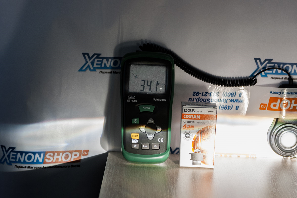

• Osram Original – 34.1 килолюкса
• Osram Ultra Life – 34.9 килолюкса

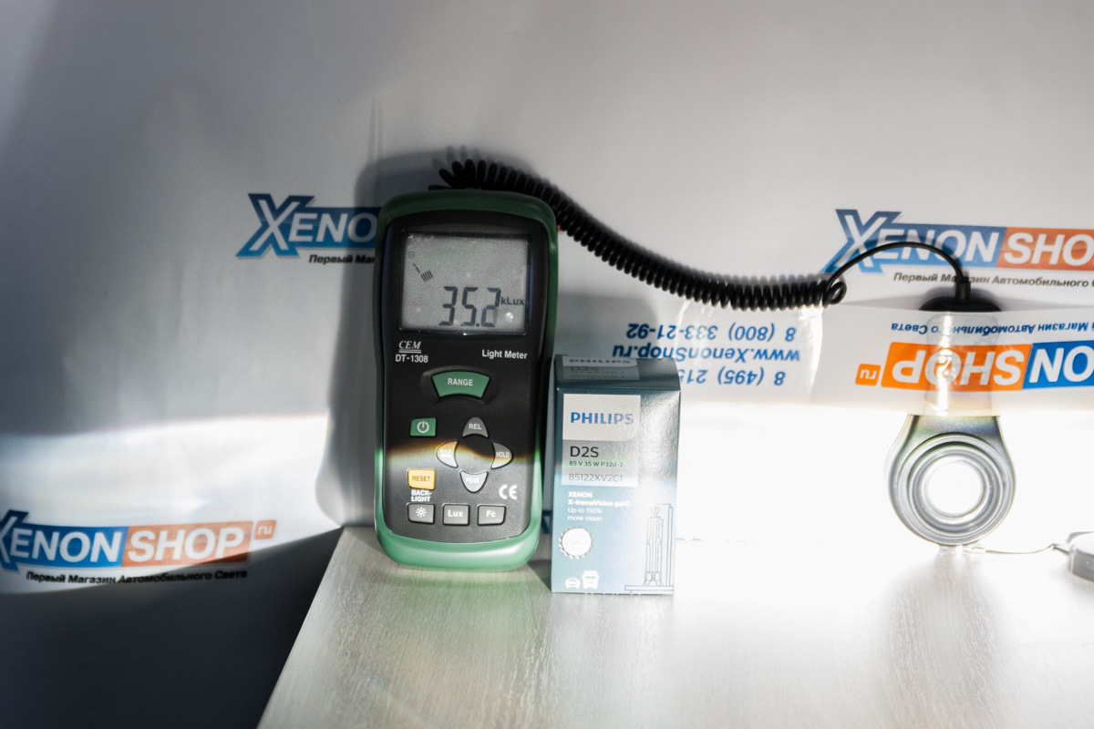

• Philips X-treme Vision Gen2 – 35.2 килолюкса

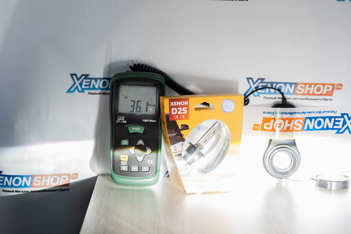

• Philips Vision – 36.1 килолюкса

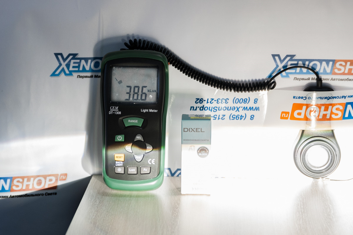

• Dixel – 38.6 килолюкса

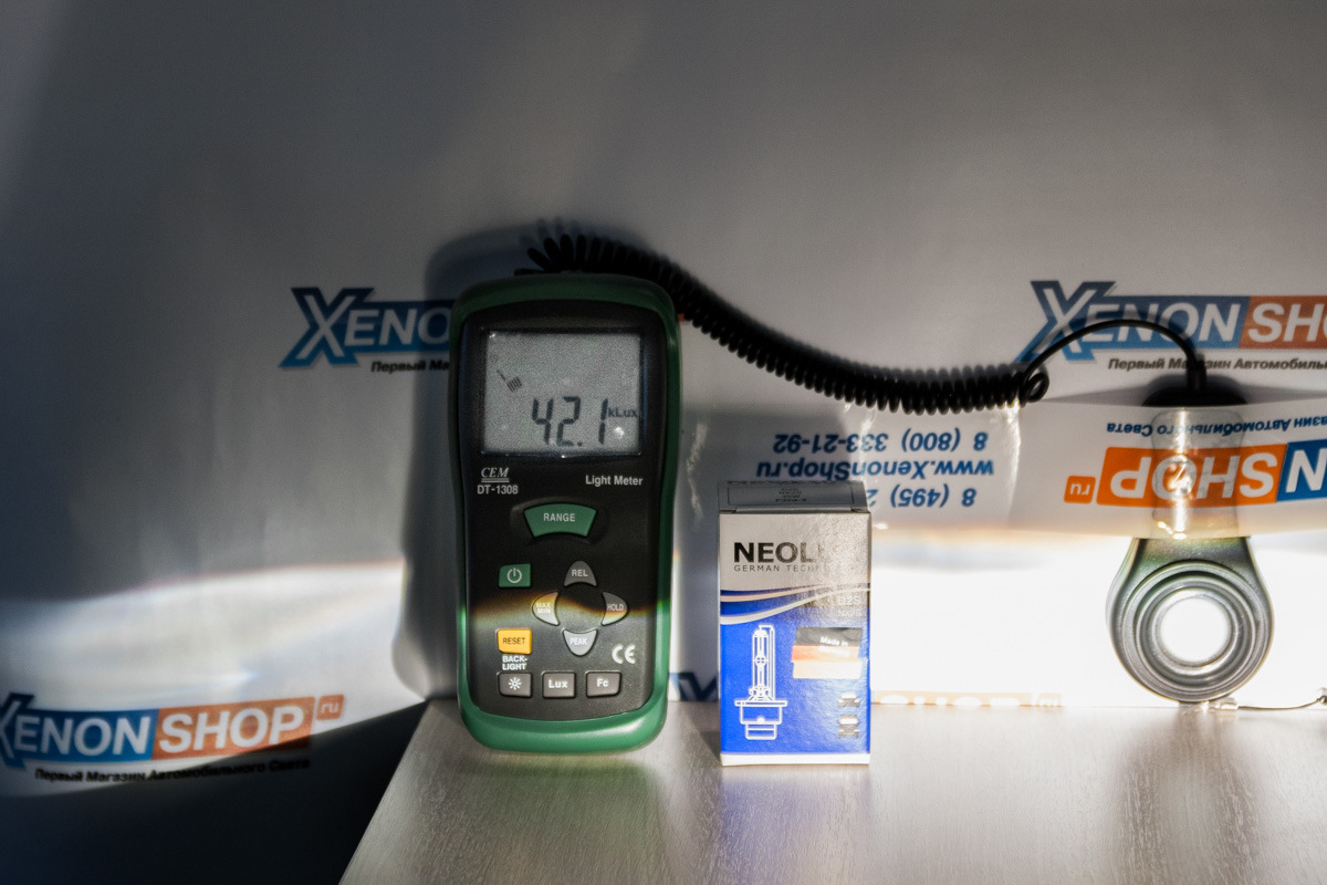

• Neolux – 42.1 килолюкса

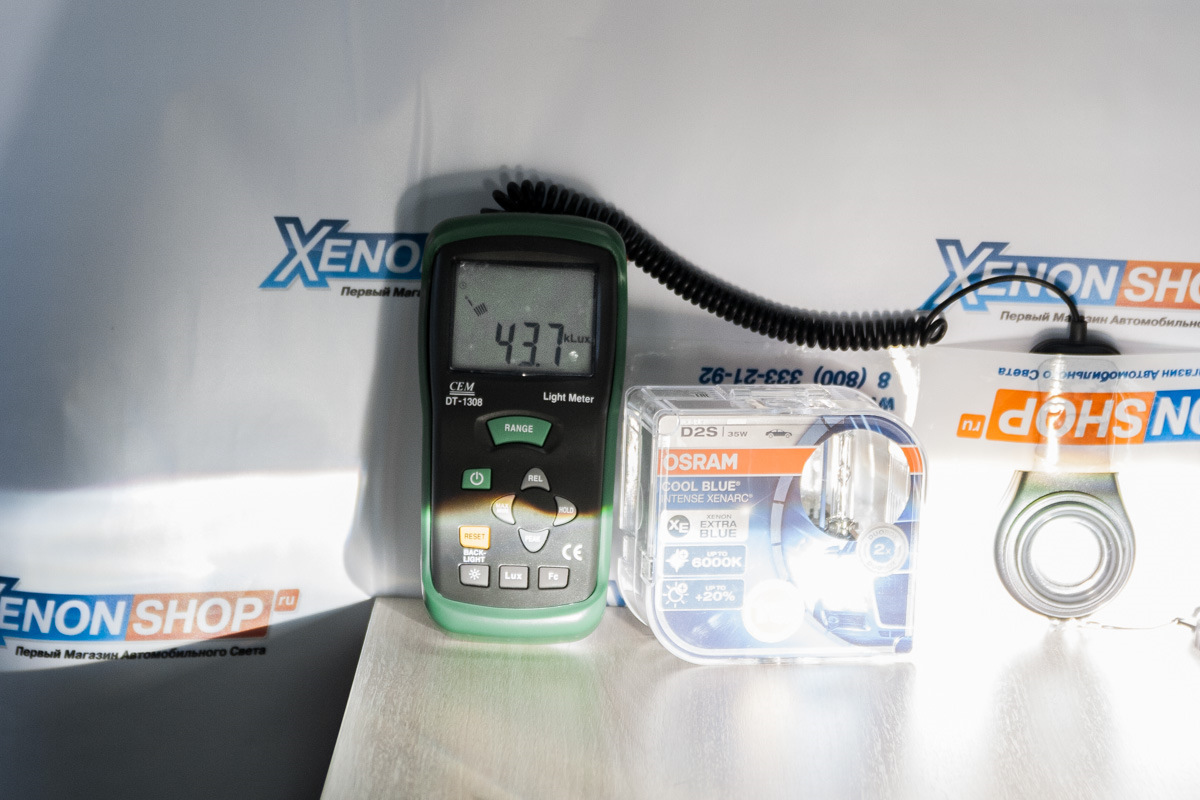

• Osram Cool Blue Intense – 43.7 килолюкса

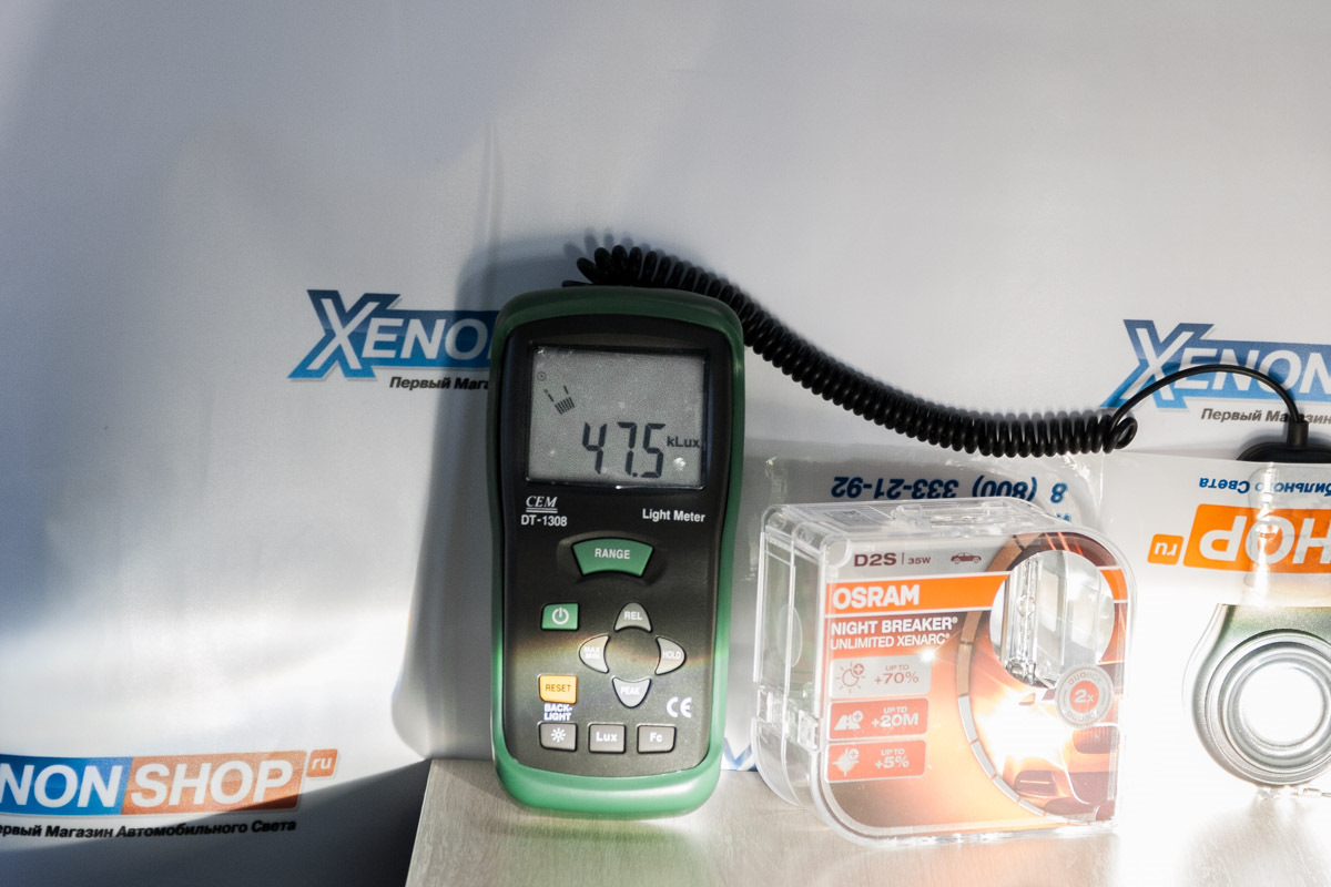

• Osram Night Breaker Unlimited – 47.5 килолюкса
• Osram Night Breaker Laser Next Gen – 50.9 килолюкса
• Osram Cool Blue Boost – 56.2 килолюкса
Как можно увидеть, показатели несколько странные, например, мы были весьма удивлены тому, что оригинальные немецкие ксеноновые лампочки Osram Original D2S светят почти на 8 килолюкса хуже лампочек Neolux D2S, которые стоят дешевле и позиционируются в качестве оригинальных лампочек со схожими к линейке Osram Original параметрами.
Другой неожиданностью стали замеры света мощного ксенона Philips X-treme Vision Gen2 D2S. Мы постоянно ставим в своем автосервисе эти лампочки и всегда они были впереди других, но нет, в этот раз их каким-то образом обогнали ксеноновые лампочки Dixel D2S, светящие на 3,5 килолюкса ярче.
Обычные лампочки MTF-Light Original D2S в итоге светили хуже всех, но ненамного хуже Osram Original, хотя цена ламп Осрам ощутимо выше ламп МТФ. По силе света они схожи с лампами Osram Ultra Life D2S (лампы с 10-летней гарантией) и классическими ксеноновыми лампами Philips Vision D2S.
Новый ксенон Osram Night Breaker Laser Next Gen D2S в отличие от предшествующей линейки ламп Osram Night Breaker Unlimited D2S светит ярче, но ненамного, впрочем, по сравнению с более слабыми ксеноновыми лампами 50 килолюкс это очень хороший показатель в нашем случае.
Финальным удивлением стало то, что лампы с температурой 7000K светили ярче всех вообще ламп – речь идет об Osram Cool Blue Boost D2S и младшей линейке Osram Cool Blue Intense D2S. Несмотря на холодную температуру светят данные лампы без голубого оттенка вообще, световой пучок ярко-белый и мы решили теперь их рекомендовать для установки в фары, хотя, конечно, лампы стоят весьма ощутимо.
Теперь стоит объяснить ситуацию, при которой дешевый ксенон в некотором случае светил ярче более дорогих аналогов. Все дело в долговечности – чем ярче и дешевле лампа, тем скорей она выгорит. Тот же самый Диксель потеряет уже через полгода треть своей яркости, чего, конечно не произойдет с Осрам Ориджинал – эти лампы верой и правдой служат по нескольку лет. Также не стоит забывать, что качество света ксеноновых ламп не измеряется лишь одной яркостью: нужно смотреть на светотеневую границу, где дешевые лампы светят ярко только в одной точке, а яркость качественных и дорогих ламп равномерно распределяется по всей ширине СТГ.

Neolux по сути тот же Osram, но немного дешевле и гарантия 1 год.
действительно ли это разница между осрам и неолюкс существует в техническом плане, что дают больше гарантии

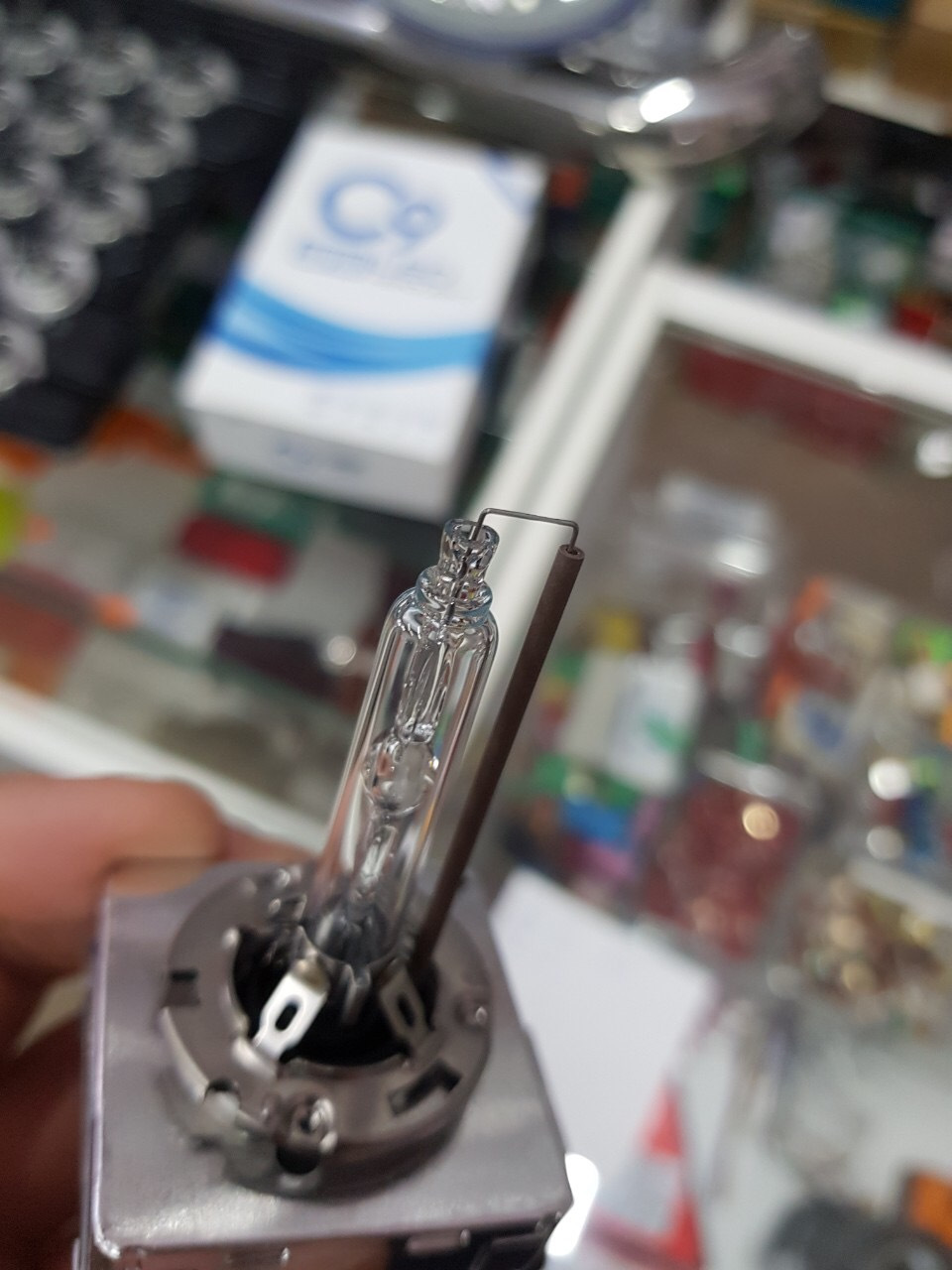

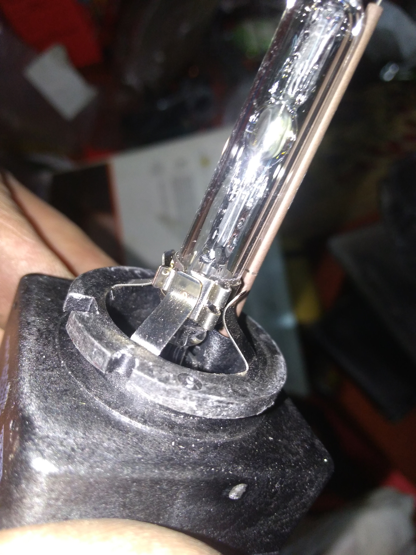

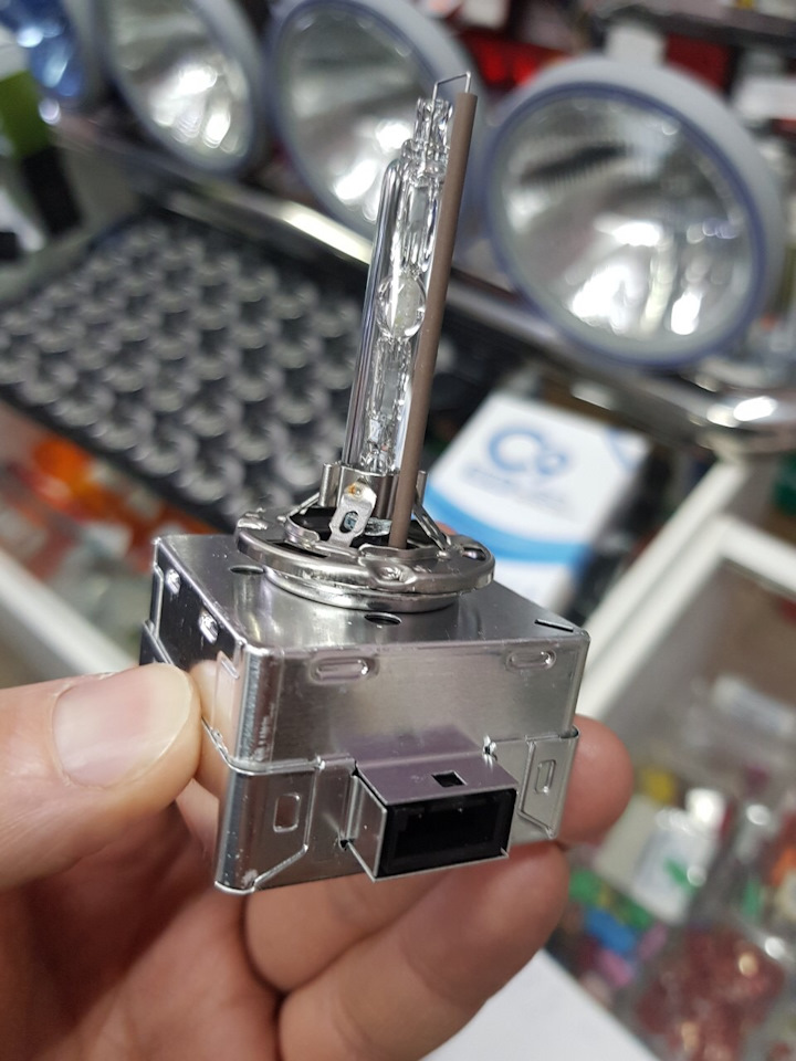

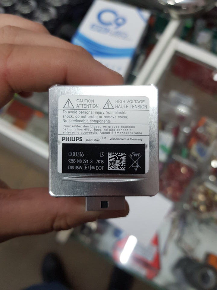

Добрый день.стоят лампы osram d1s original 66140, отдали б.у лампы мне, но свет не очень.что посоветуете?
Отдали?они б.у. ?вы уверены, что это оригинальные лампы?
Вроде да, и осрам тоже указано на пластике лампы и номер и штрих код. Но номера на железе и на пластике не совпадают совсем, на обоих. А на 3 лампе все совпадает

По цвету большая разница между osram cool blue boost и osram cool blue intense?
Да! Лампы cool blue intense могут даже немного желтить. Cool blue boost дают белый цвет с легким голубоватым оттенком
