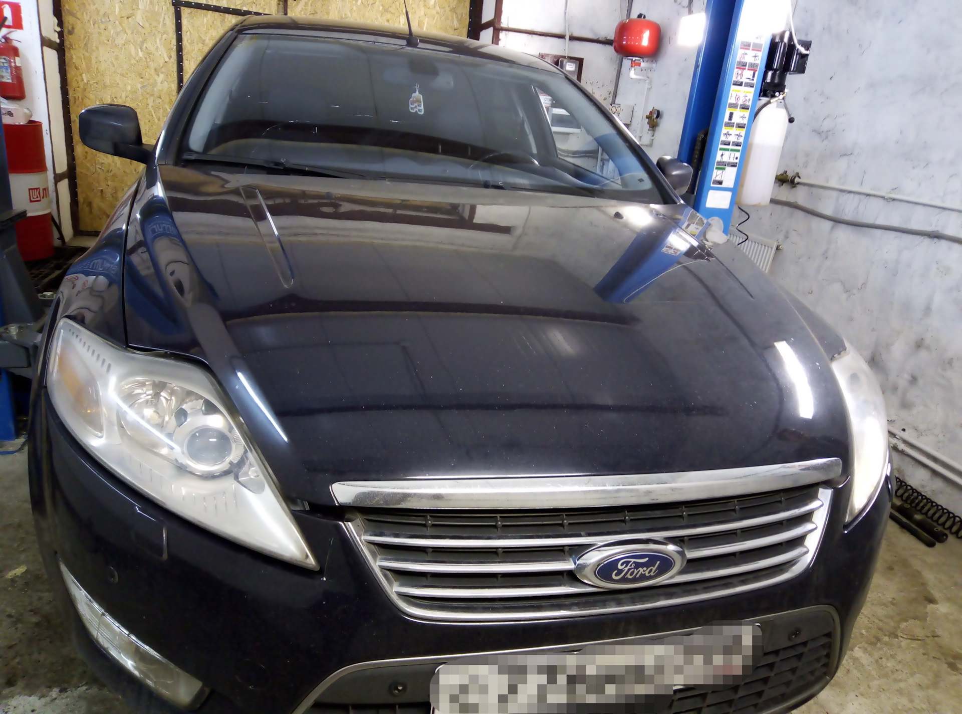

Ни для кого не секрет, что одно из слабых мест на этом автомобиле — рулевая рейка . Самые распространённые проблемы — течь и стук . Также рулевая рейка может закусывать и люфтить . Сегодняшний автомобиль к нам обратился с течью масла гур .
После диагностики оказалось, что течёт не только рулевая рейка, но и один из подводящих шлангов высокого давления .

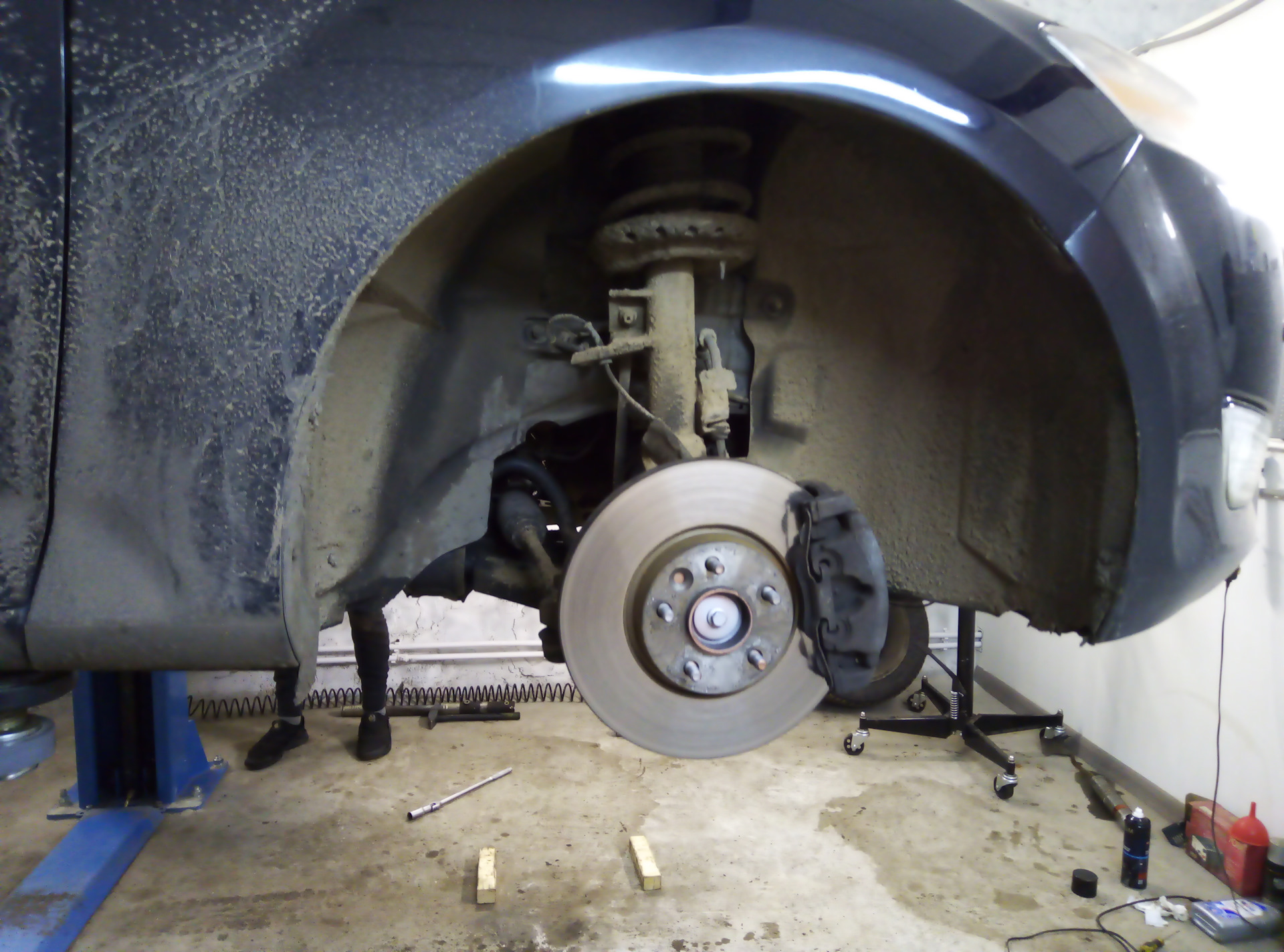

Приняв машину от клиента в ремонт, загнали в бокс и провели комплексную диагностику системы гур . Далее всё по стандарту : скинули колёса, зафиксировали руль, сняли рулевой кардан и приступили к съёму рейки . Для удобства приопустили подрамник .

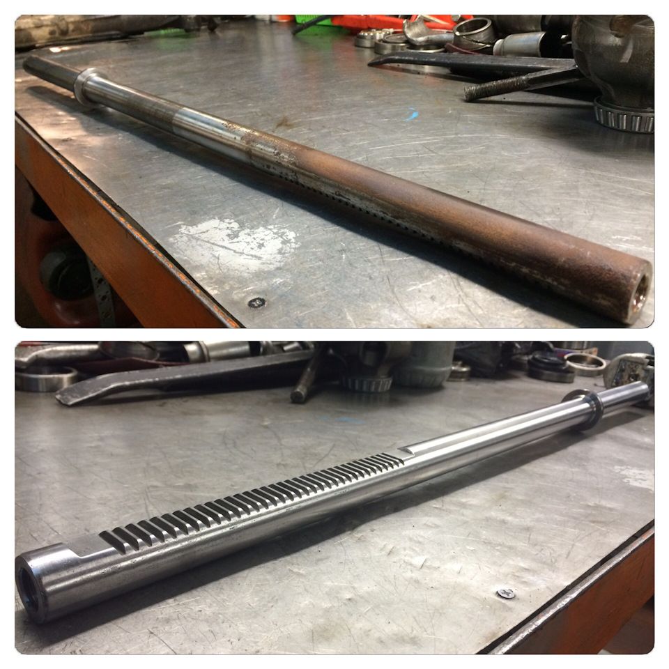

И вот рулевая рейка уже у нас на операционном столе .

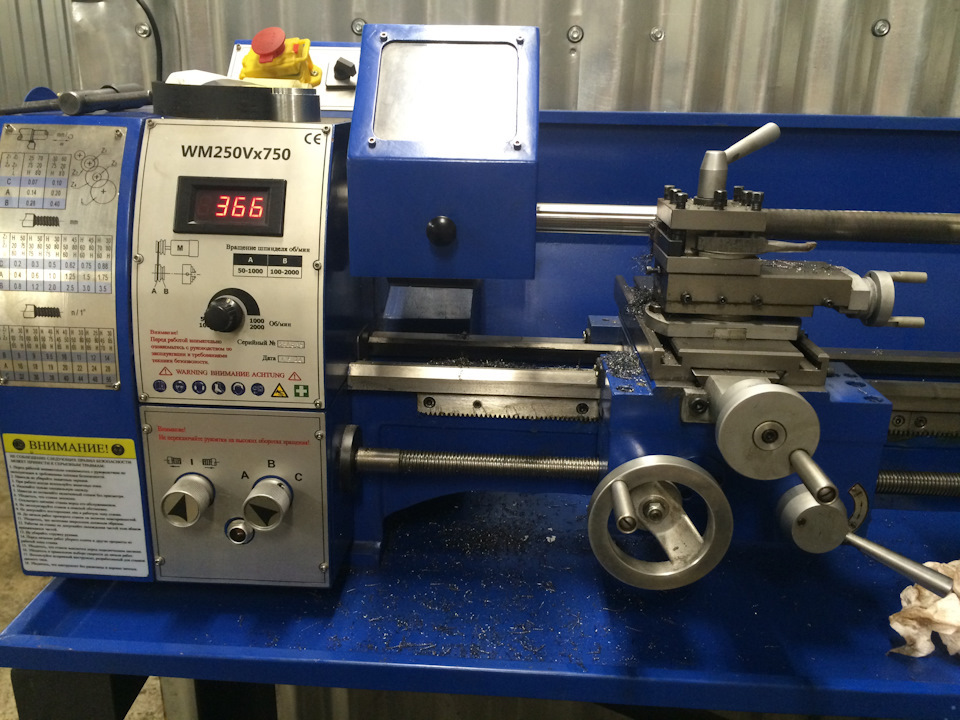

Рулевые тяги, пыльники и наконечники были в удовлетворительном состоянии, поэтому оставили их . Сама рулевая рейка полностью разбирается, моется / чистится, все сальники / резинки меняются на новые, в обязательном порядке выполняются токарные работы по обработке валов и изготовлению ремонтных втулок .
В оригинале на данной рулевой рейке с завода ставится пластиковая регулировочная гайка бокового поджима — мы её сразу же выкидываем и меняем на металлическую .
Все необходимые запчасти для ремонта у нас в наличии, комплектующие ставятся не всегда оригинальные, а с учетом износа деталей!
После сборки агрегата, мастер проверяет рулевую рейку на специальном стенде под нагрузкой и убедившись, что рулевая рейка полностью исправна — герметично устанавливает пыльники с наконечниками.
Далее устанавливаем рулевую рейку форд мондео обратно, устраняем течь со шланга и меняем резиночки на подводящих трубках, прокачиваем систему, чтобы руль постоянно крутился без особых усилий! Выполнив все работы обратили внимание, что одно из передних колес было подспущенно — бонусом подкачали все в круг и не зря, в переднем была 1 атмосфера ( об этом обязательно сообщили клиенту ).
Авто готов и ждет своего хозяина

Интересно, а какие валы в рулевой рейке вы на токарном станке обрабатываете или это для красного словца?
приезжайте, все покажем .Незачем писать того, в чем вы не разбираетесь… или это для красного словца?)
