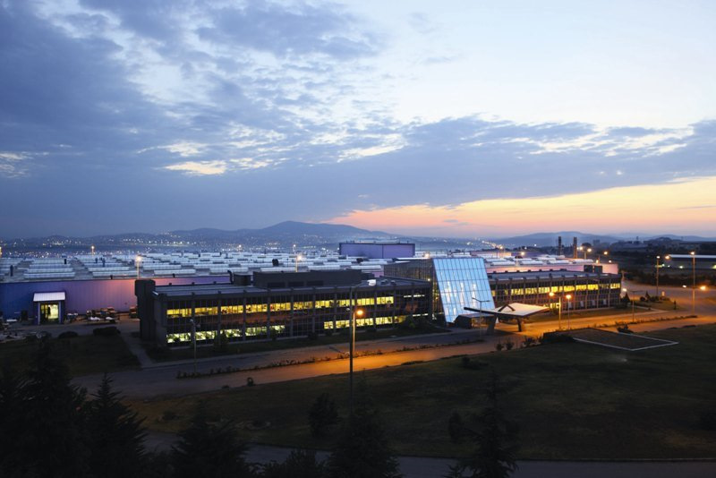

Наш первый пост посвящен истории компании Mutlu, которая за 70 лет из небольшой фирмы-дистрибьютора превратилась в крупного производителя и поставщика аккумуляторных батарей.
Mutlu Aku (работает в составе концерна Metair Group) — турецкая компания, которая ведет свою историю с 1945 года. Ее основателем был бизнесмен Кемиль Тюкер. Компания начинала работать под именем Mutlu Anonim Şirketi в качестве дистрибьютора автомобилей концерна General Motors на автомобильном рынке Турции.
Лишь через десять лет, в 1955 году, в Mutlu приступили к производству аккумуляторных батарей. Так начался путь компании в очень конкурентном сегменте рынка автокомпонентов, где за десятилетия работы предприятию удалось дорасти до уровня крупного разработчика и производителя АКБ для разного типа транспортных средств. Сегодня Mutlu работает на глобальном уровне и поставляет продукцию не только на независимый рынок автокомпонентов, но и на конвейеры крупнейших автоконцернов.

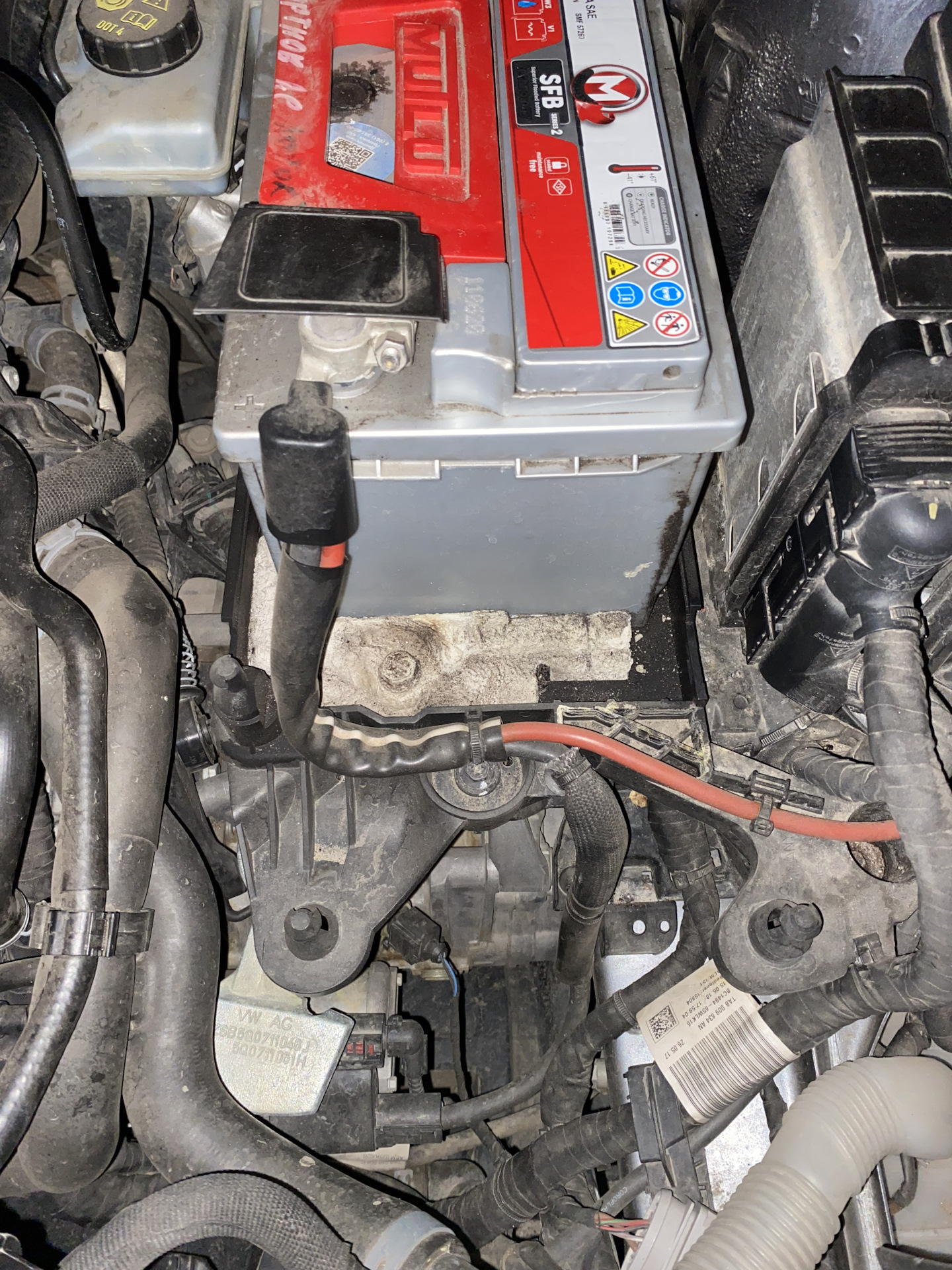

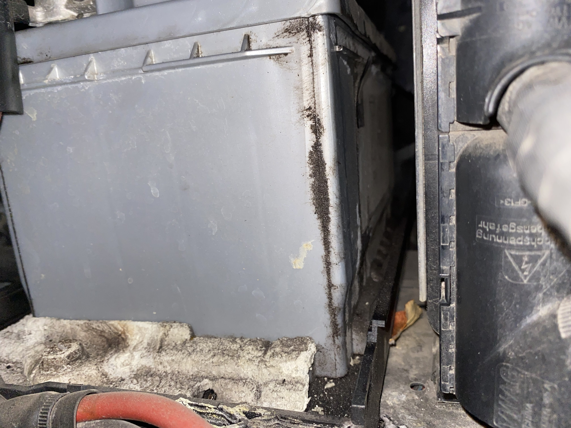

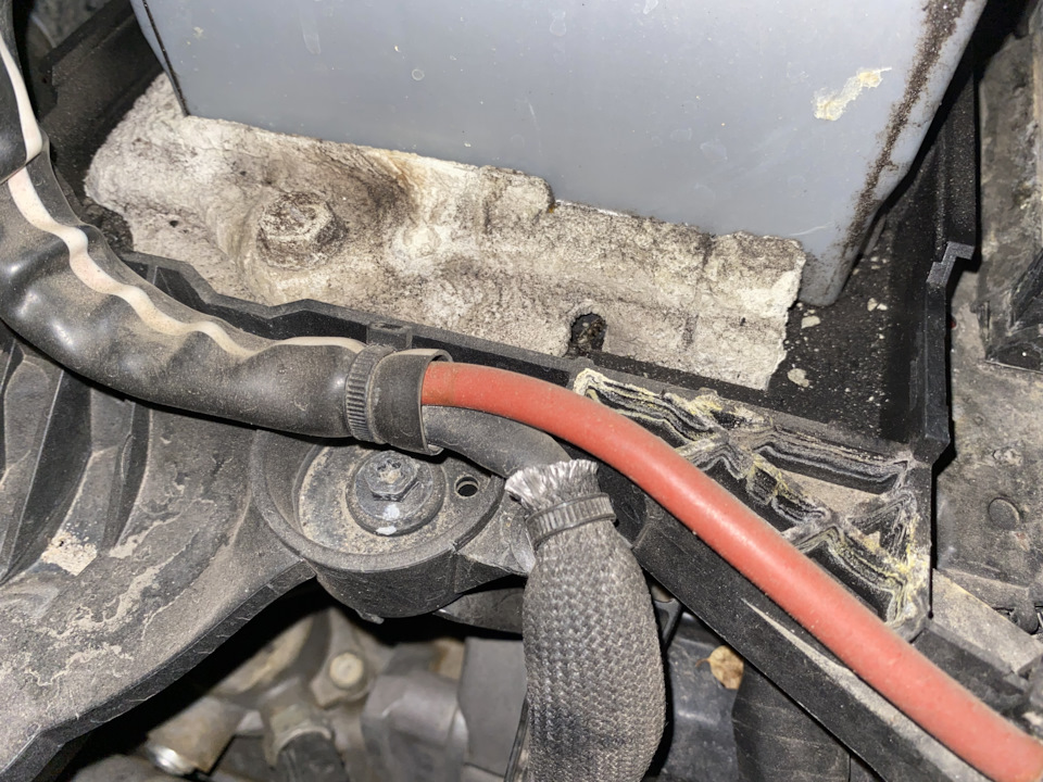

по ходу он не потеет а подтекает

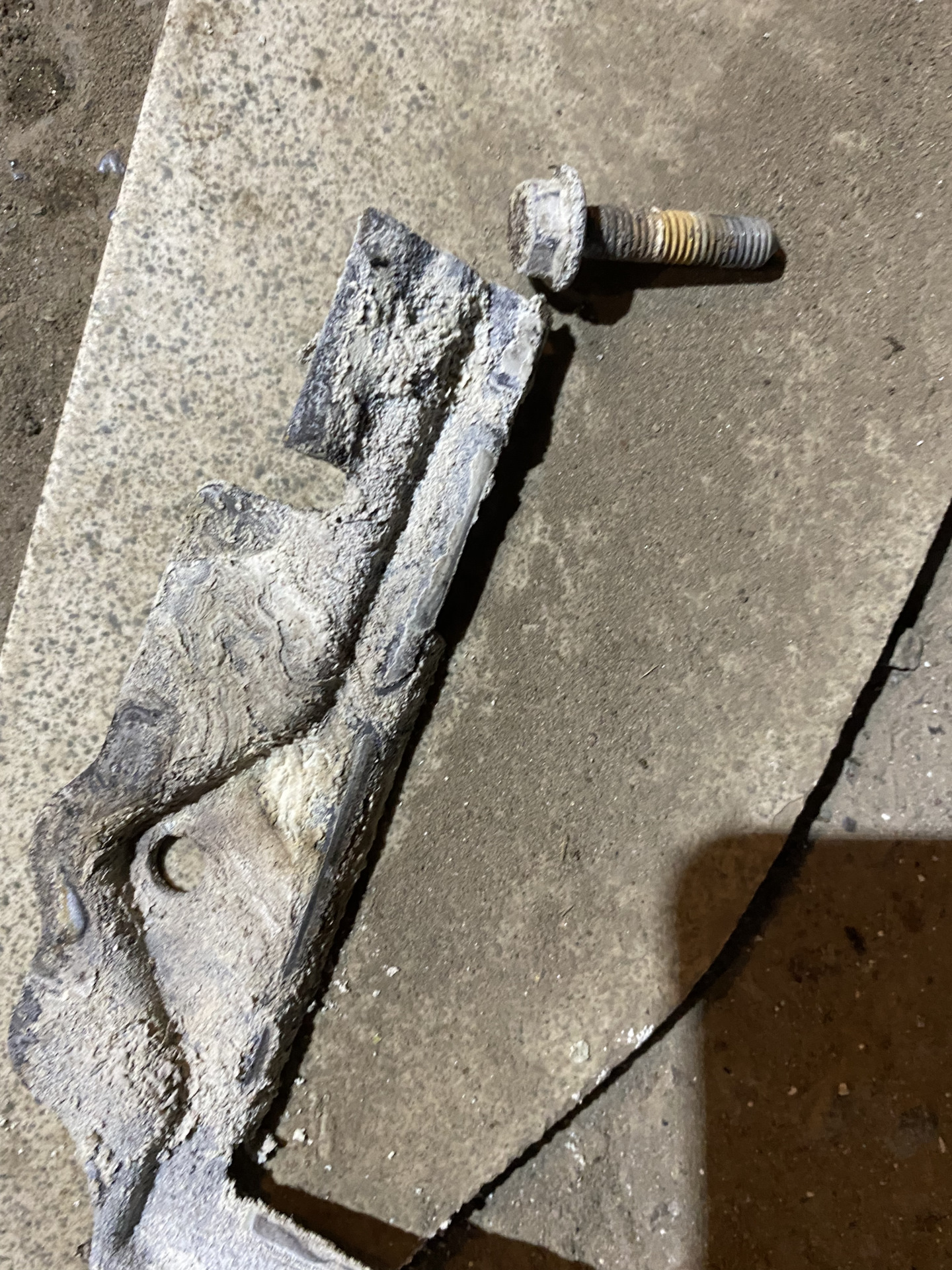

Добрый вечер аккумулятор очень сильно потеет, вокруг все металической детали окисляются, обращение в магазин где покупал результатов не дало
