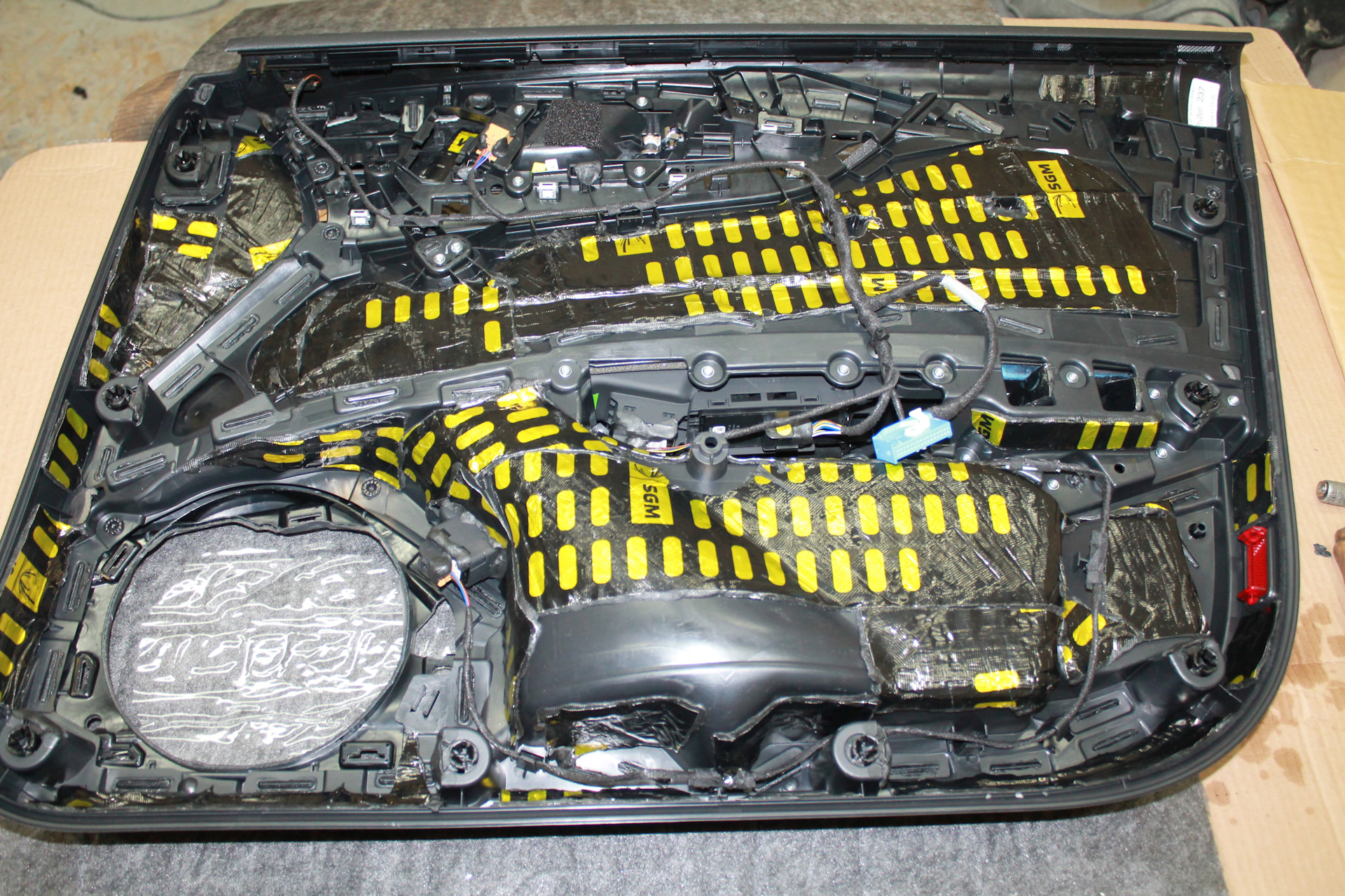

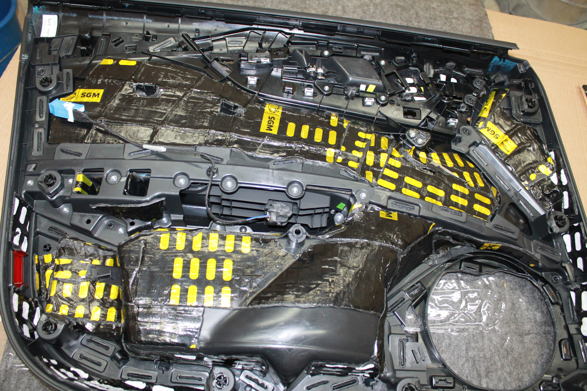

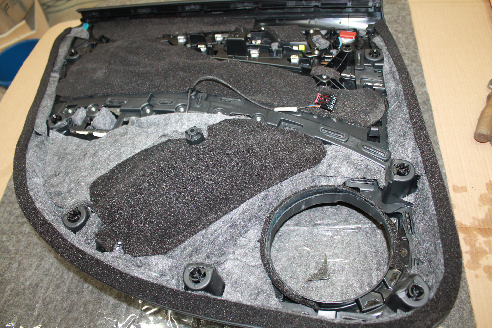

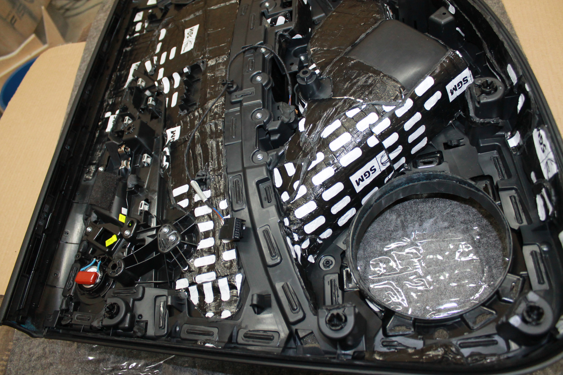

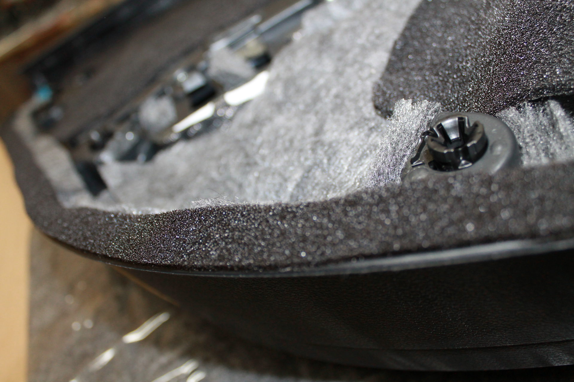

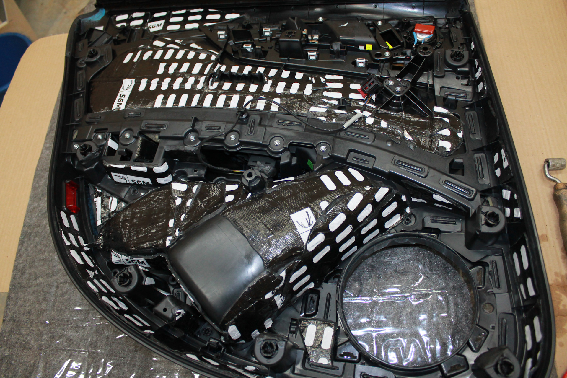

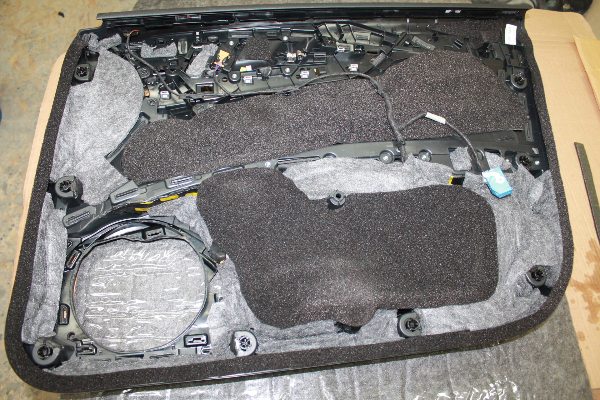

Карты дверей…Наносим вибру 4мм, войлок, битопласт, уплотнительную ленту по периметру…

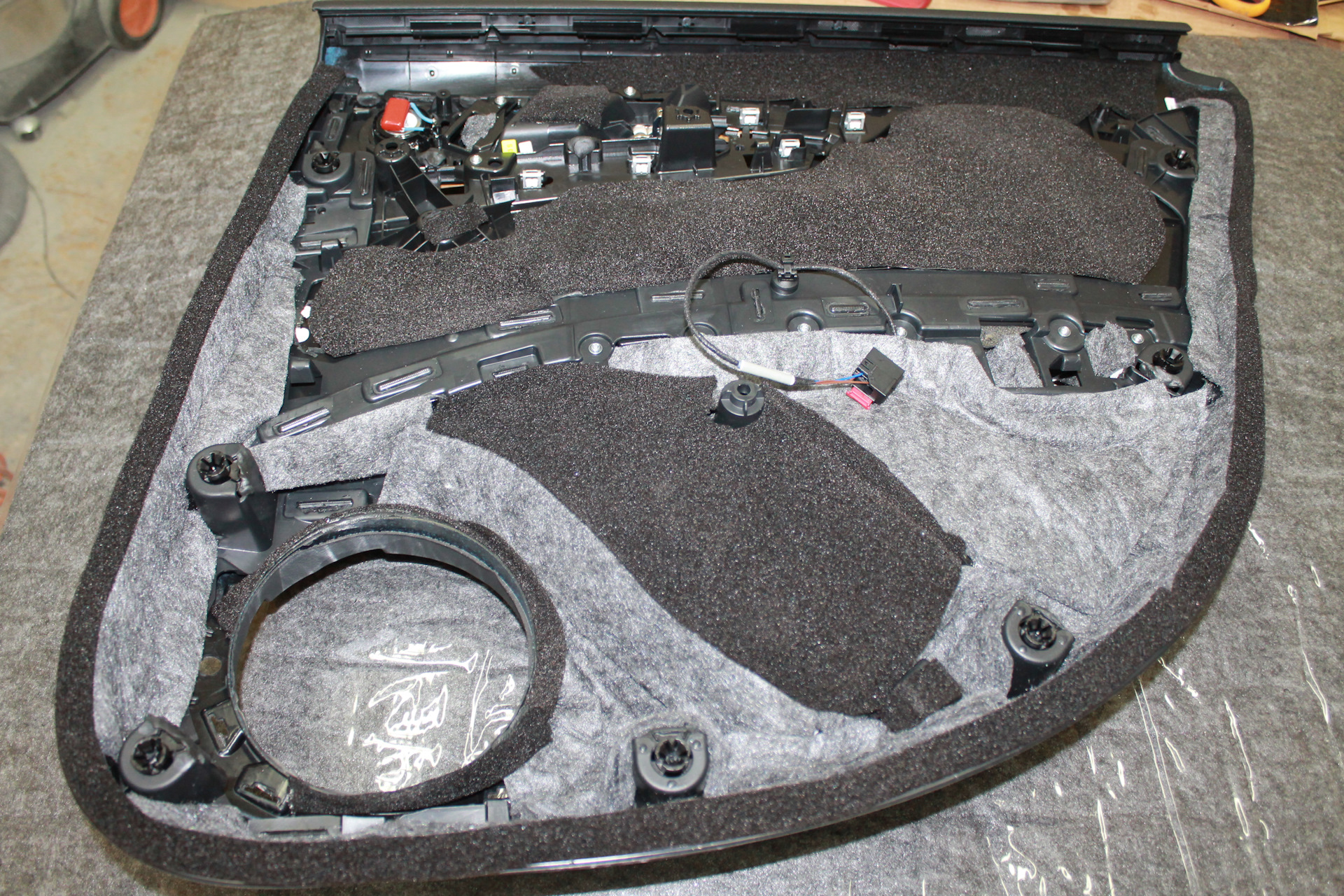

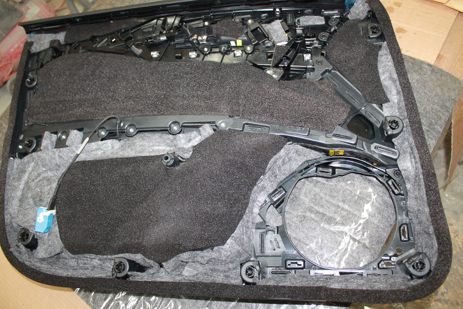

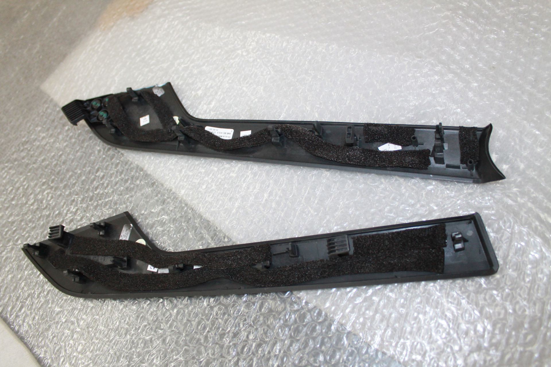

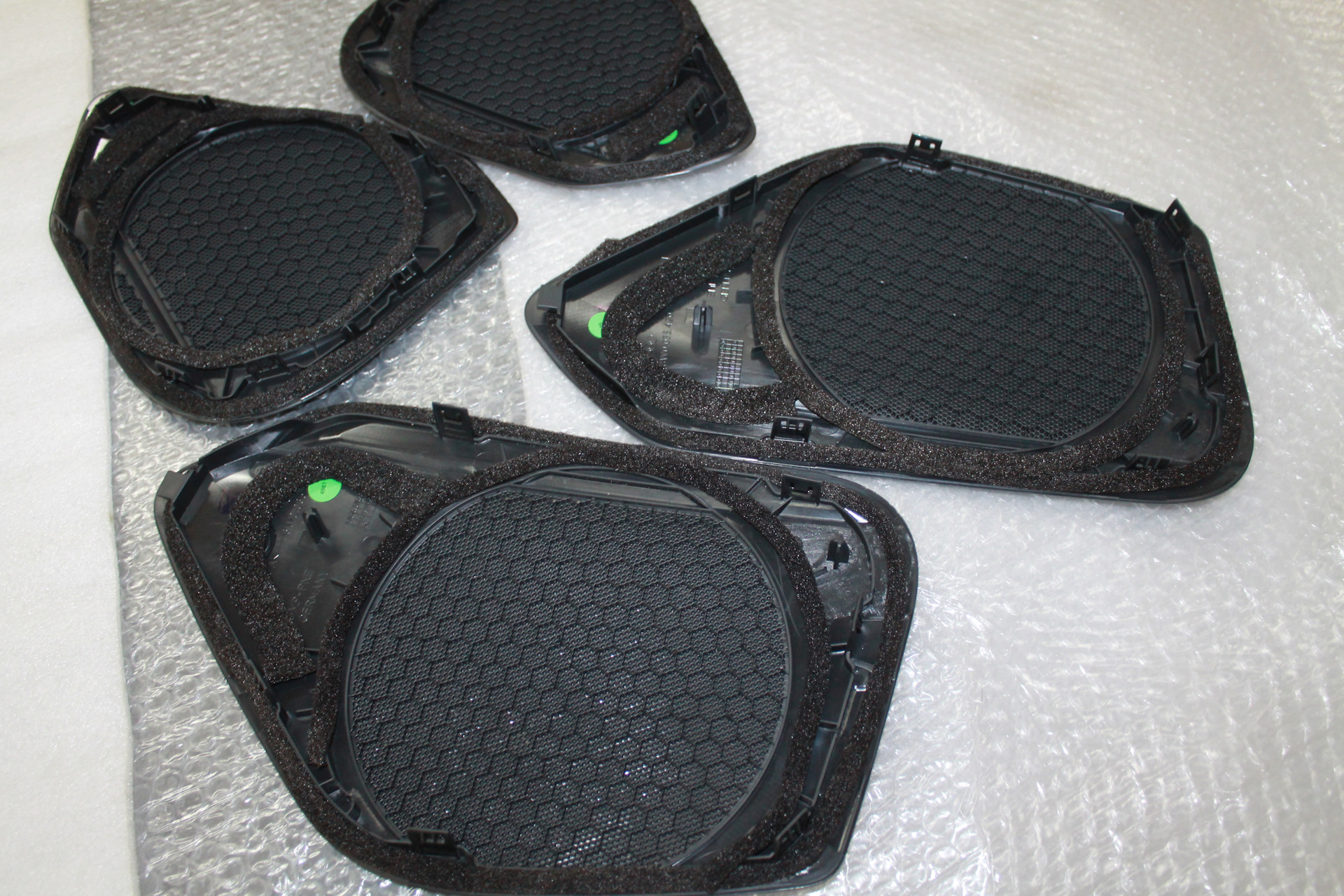

Сетки, пластиковые накладки уплотняем…

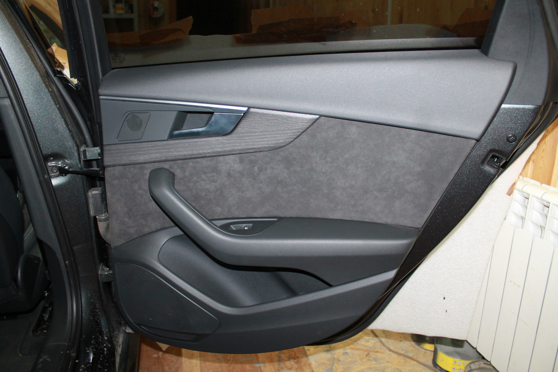

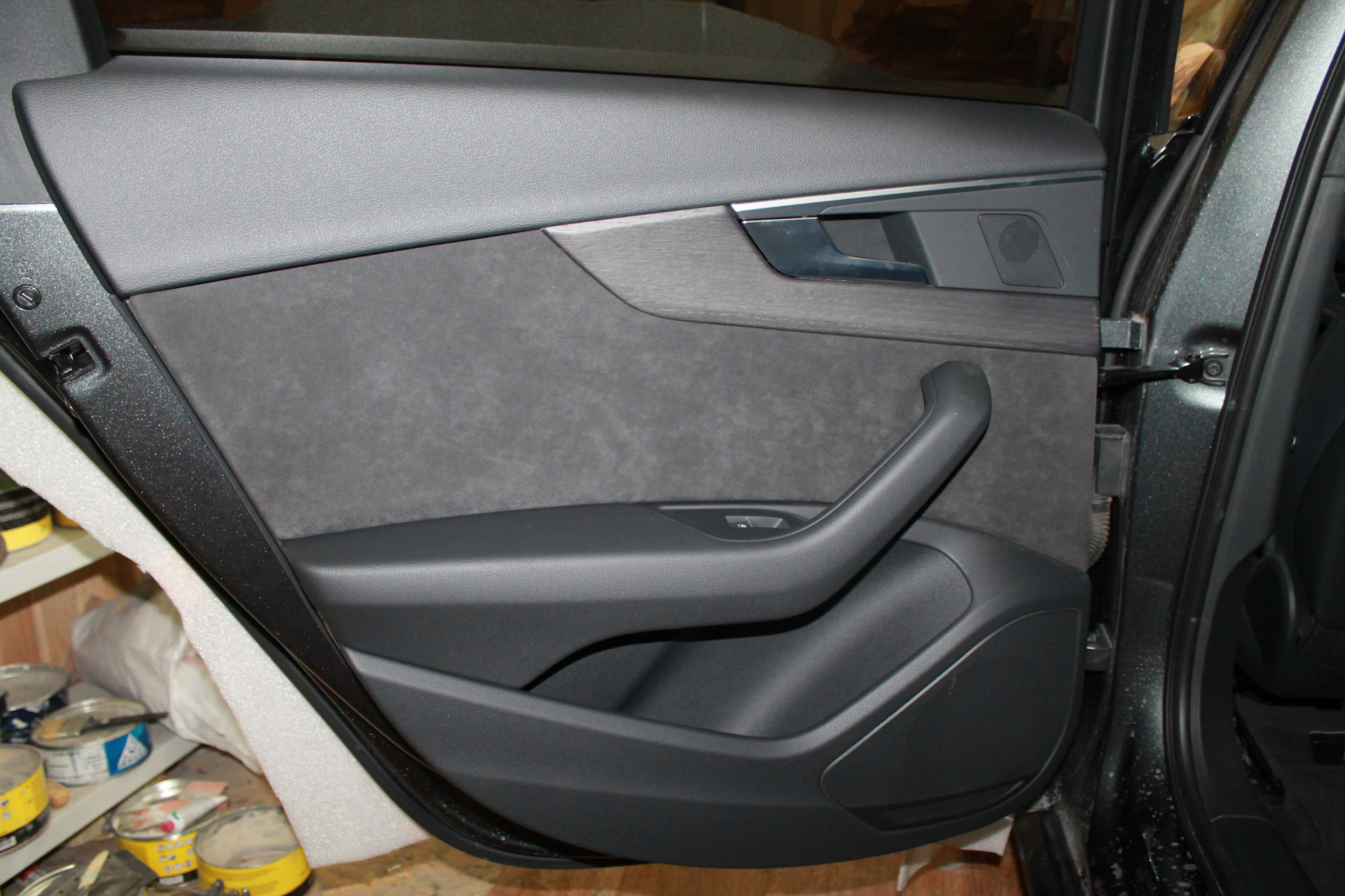

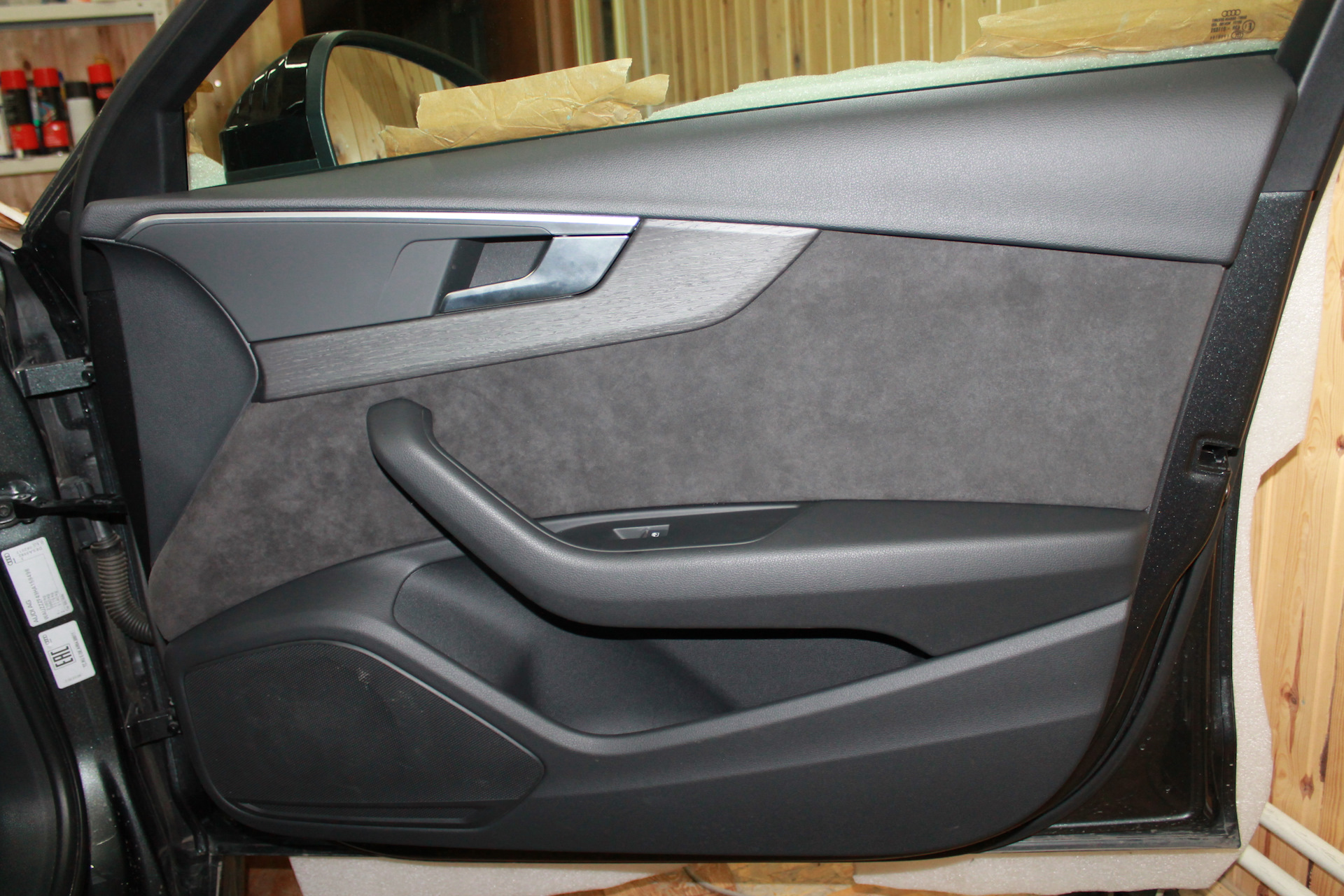

Собираем…
