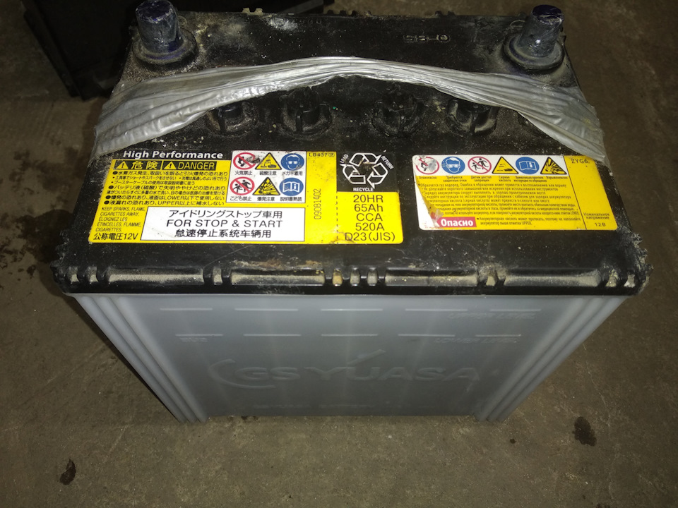

Мы уже писали в нашей статье о том что для Mazda CX-5 с функцией istop (или Start-Stop) нужно устанавливать EFB аккумуляторы с названием модели Q-85 — такое же обозначение и на штатной батарее, но мало кто знает что это не простой аккумулятора, а EFB аккумулятор. В интернете много статей на эту тему можете ознакомиться. Вся суть заключается в том что двигатель в таких авто при каждой остановке движения глохнет. И все электропитание происходит от аккумулятора. Такой аккумулятор при этом должен быстро заряжаться, чтоб по 100 раз в день заводит двигатель после каждой остановки, ну и плюс также бесперебойно подпитывать автомобиль электричеством, в то время когда двигатель заглушен. Только EFB батареи способны выдержать работу в такой среде (то есть быстро заряжаться + пластины в таких аккумуляторах толще чем у обычных аккумуляторов + эти пластины защищены от осыпания и замыкания + токопроводность в таких аккумуляторах выше + срок службы в 1,5 дольше чем у любой обычной батареи). Плюс не забывайте, как правило на таких автомобилях также установлено дополнительное оборудование в виде СПУТНИКОВОЙ сигнализации — которая прилично сажает аккумулятор. В городских пробках обычный аккумулятор не успевает быстро зарядиться.
Обычными батареями тоже можно пользоваться, только срок службы гораздо меньше. После установки батареи потребуется обратиться в сервис для удаления ошибки (либо штудируйте как "обучить" авто -процедуры есть драйве в тч).
Штатный аккумулятор японской фирмы GS YUASA — в обычной продаже они встречаются и очень высокого качества (EFB серию японцы перекрасили в розовый цвет — чтоб не было подделок) — правда и ценник чуть выше чем корейские аналоги.

"с названием модели Q-85 — такое же обозначение и на штатной батарее"
Подскажите, где именно это указано на штатной батарее?

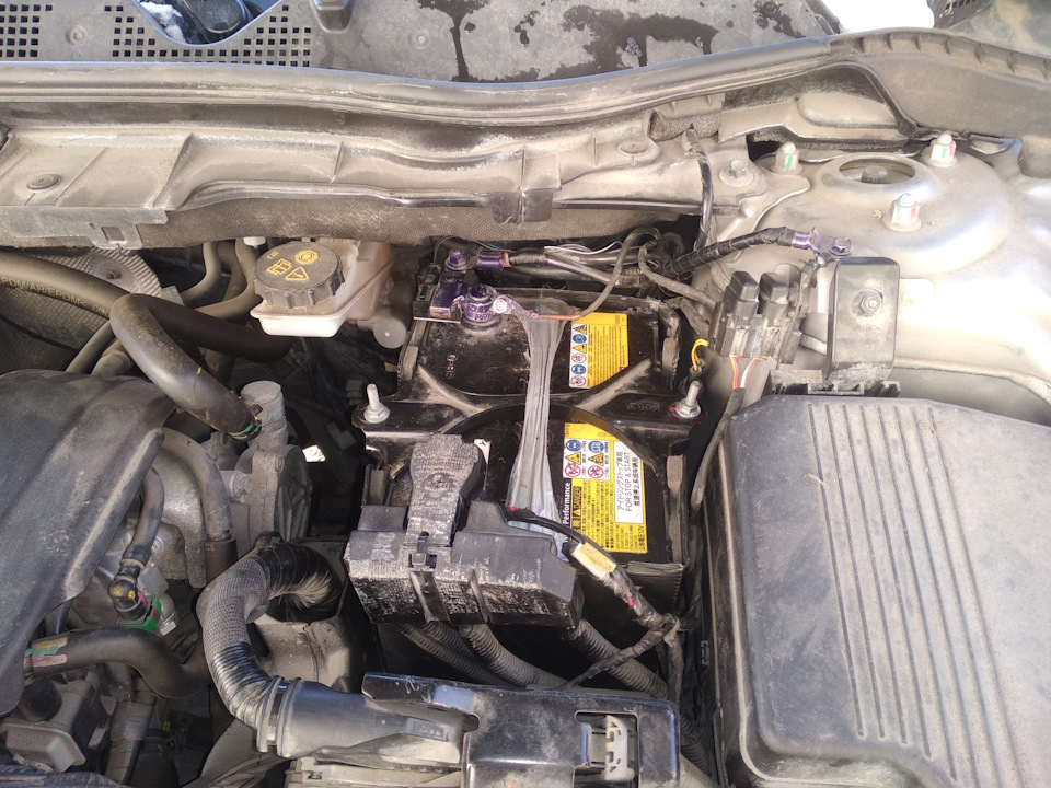

А родной оригинальный акб както обслуживается?
обслуживается путем подзарядки, проверки плотности в каждой банке, при необходимости доливки электролита.
