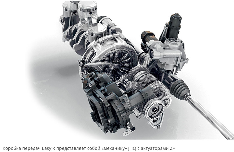

На второе поколение Логана (помимо АКПП модели "DP2" в паре с шестнадцатиклапанными двигателями) с восьмиклапанным мотором 1.6 (82 л.с.) начал устанавливать «робот» Easy’R с одним сцеплением.
Коробка передач Easy'R представляет собой «механику» JHQ с актуаторами ZF. Увы, но по факту версия с «автоматом» оказалась куда приятнее и комфортнее машины с «роботом». А впоследствии свое мнение высказал и рынок: в 2017 году доля версий с коробкой Easy'R в продажах моделей Logan/Sandero составила всего 3%! Тогда как автомобили с «автоматом» выбрали 16% покупателей. Причем даже эти три процента дилеры продавали со скрипом и скидками. Итог оказался закономерным: эксперимент Renault с роботизированными коробками в России закончили. И вот теперь, в декабре 2018 года — на Логане появился вариатор! Наконец-то на Логане появилась нормальная и комфортная трансмиссия!

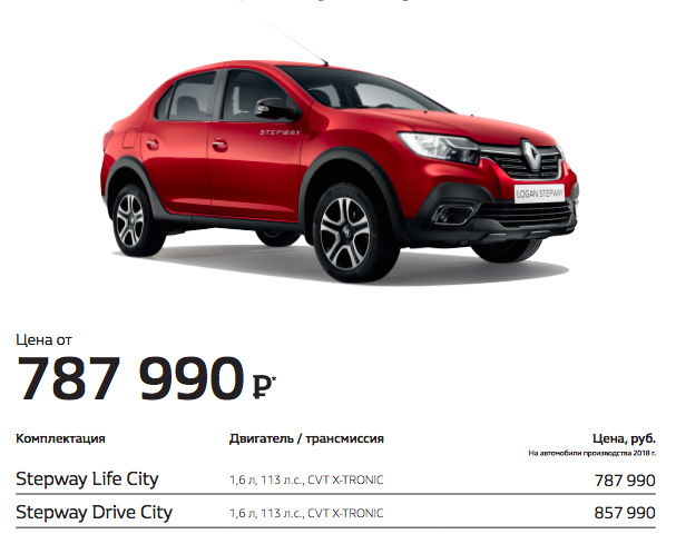

Пока вариатор серии CVT-7 и модели "DK0" (он же Jatco JF015e) начали устанавливать только на «вседорожных» Logan Stepway и Sandero Stepway City. Цена тоже выросла. Кросс-седан Renault Logan Stepway City предлагается по цене от 787 990 рублей, а Sandero Stepway City – от 814 990 рублей. Цены на обычные Logan Stepway и Sandero Stepway начинаются от 662 990 и 709 990 рублей соответственно. Цены с АКПП — от 752 990 и 779 990 рублей соответственно.
То есть, смотрите как интересно получается, вариатор "прибавляет" к цене аналогичного Логана (с обычной МКПП) 115 000 — 125 000 рублей. Что, конечно, достаточно дорого (почти 20% самого автомобиля, учитывая стоимость нового Логана с "механикой"). Однако, по сравнению с АКПП прибавка составляет всего 35 000 рублей(!) И это как раз очень даже выгодное предложение — вместо старого архаичного четырех-ступенчатого и не очень надёжного "автомата" — получить более экономичный и современный вариатор. Расход топлива в городском цикле с вариатором как минимум на 1,5 литра меньше, чем с АКПП модели "DP2". Экономия на одном только бензине отобьёт эту разницу всего за 50 000 км.

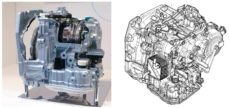

Однако есть и "другая сторона медали", о которой не пишут в новостях и о которой не говорит официальный дилер. Вариатор (модели "DK0", он же Jatco JF015e) имеет очень сложный гидроблок, в котором (вместо степ-мотора) используются соленоиды-регуляторы с очень маленькими зазорами. То есть, данная модель вариатора очень критична к чистоте трансмиссионного масла (по сравнению с обычной АКПП и даже по сравнению с более простыми вариаторами). Мало того, что в данном вариаторе используется менее вязкое масло спецификации Nissan NS-3 (J4). Использование более вязких масел спецификации Nissan NS-2 (J1) при сильно отрицательной температуре — со временем выводят гидроблок данной модели вариатора из строя (тот же Nissan даже объявлял "отзывную компанию" по своим автомобилям с этой моделью вариатора).

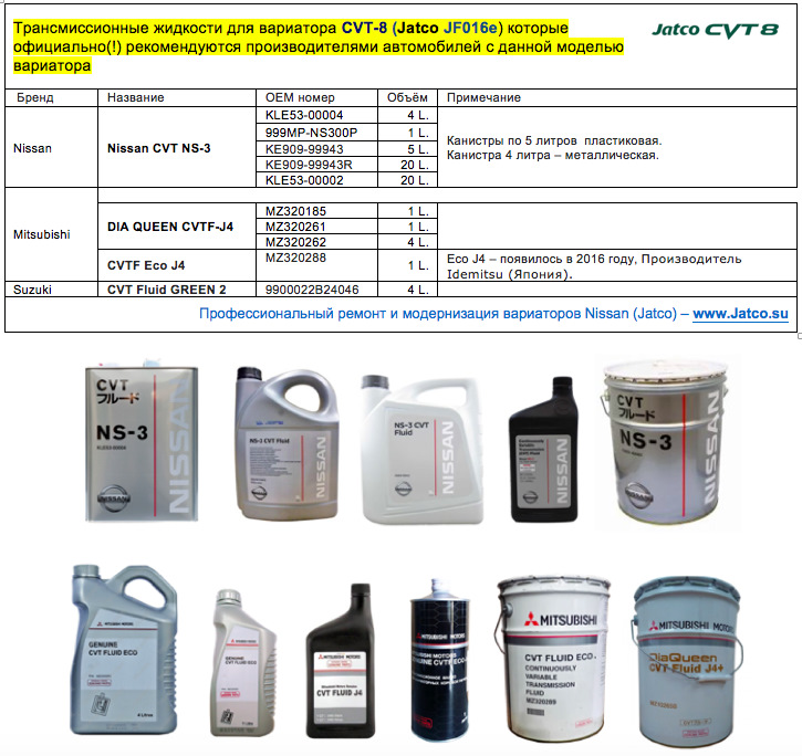

Многолетний опыт показывает, что в идеале желательно менять масло в вариаторе "DK0" раз в 40 000 км (причём обязательно со снятием поддона и чисткой магнитов от стружки, плюс заменой двух фильтров). Такая операция стоит (работа + масло + расходники) около 12 000 рублей. Однако так как в карте ТО об этом не прописано (как "обязательной процедуре"), то подавляющее количество владельцев автомобилей Рено с вариаторами "DK0" — это и не делают (не меняют масло в вариаторе). А при замене — льют в этот вариатор более распространенное масло спецификации Nissan NS-2 (J1).

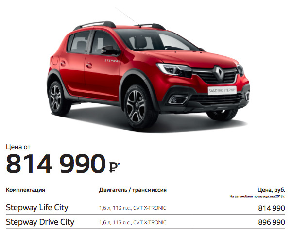

1. Новый "Renault SANDERO Stepway City" в хорошей комплектации "Drive City" 1,6 л, с вариатором стоит аж 896 990 рублей. Прибавьте те же "коврики, защиту двигателя", страховку (КАСКО) и вот уже стоимость Логана перешагивает "психологическую отметку" в 1 млн. рублей. Во первых, прийдется привыкать к новым ценам. Во вторых, наверняка найдутся люди, которые за эти деньги предпочтут купить что-то иное. Всё таки для многих потребителей — миллион это слишком высокая цена для "простого" (в их понимании) Логана.

На второй фотографии Вы профессионально ошиблись — это изображен робот с двумя сухими сцеплениями EDC изготовленный совместно компаниями Getrag и LuK, но никак не Easy’R…

А какие масла лучше всего заливать в Jatco JF015E точнее в "DK0"? И что из этого самое, самое. Не взирая на цену.
Nissan NS-3
Для вариаторов JF015E, JF016E, JF017E — Nissan NS-3 (или аналог J4 от Mitsubishi)
