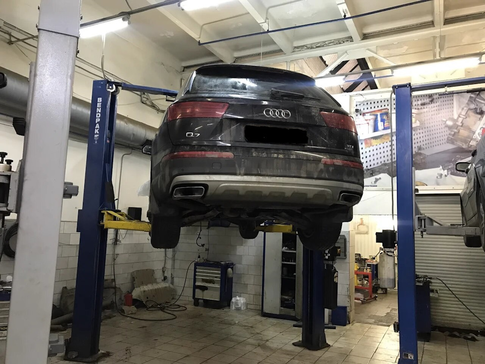

В понедельник взяли в ремонт автомобиль Audi Q7.
АКПП: 8HP65A
Тип и объём двигателя: Дизель 3.0
Год выпуска: 2016
Пробег: 150000 км.

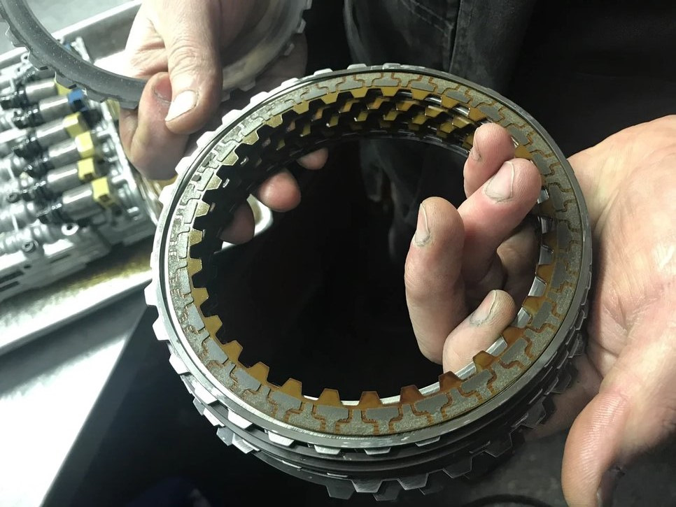

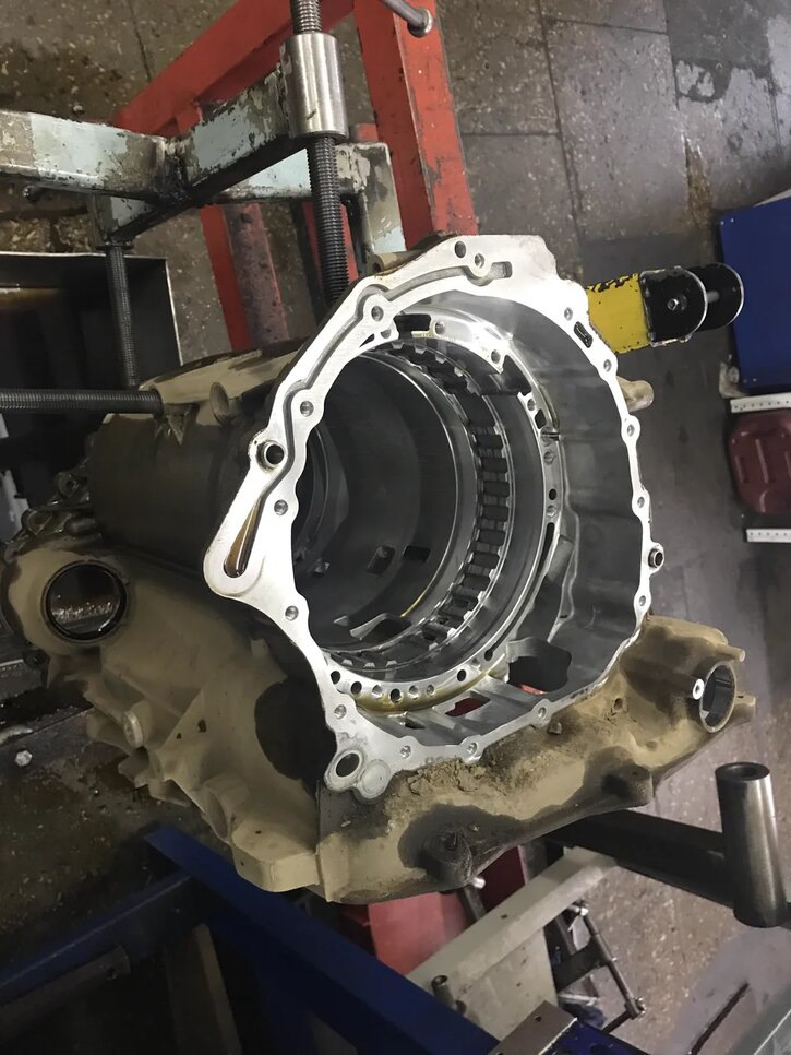

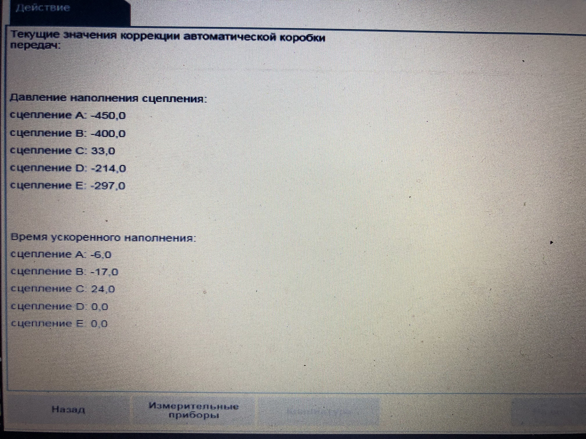

Машина приехала своим ходом. Жалобы были на удары при переключении на 2-ю передачу. Так же коробка часто переходила в аварийный режим при включении заднего хода. Диагностика показала ошибки при включении 2-ой, 3-ей и задней передачи.

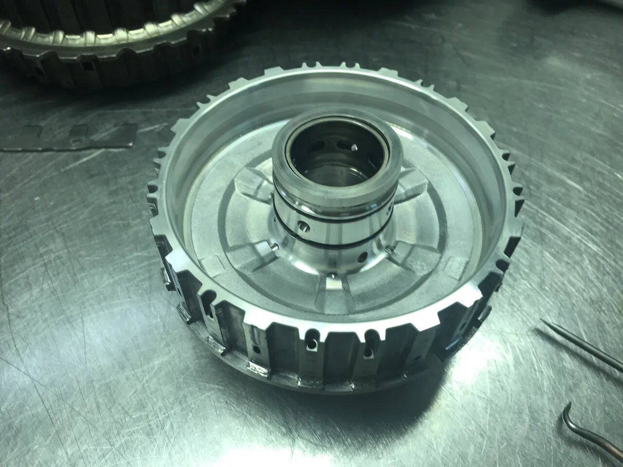

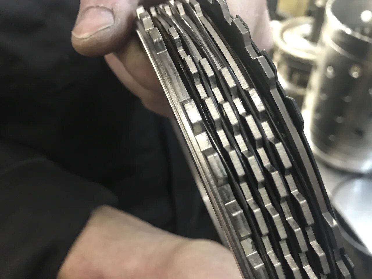

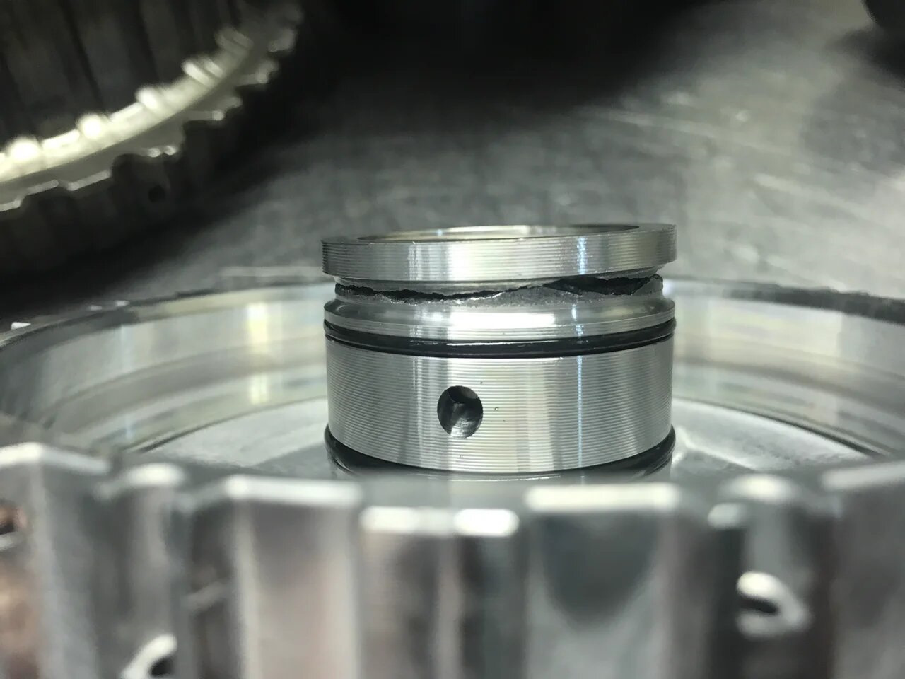

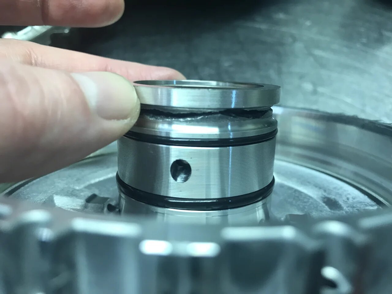

При дефектовке обнаружено: втулки, сцепления A, B, C и Е сильно изношены, ступица сцепления Е лопнула по месту установки стопорного кольца.

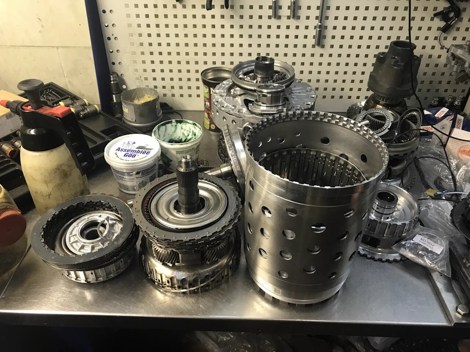

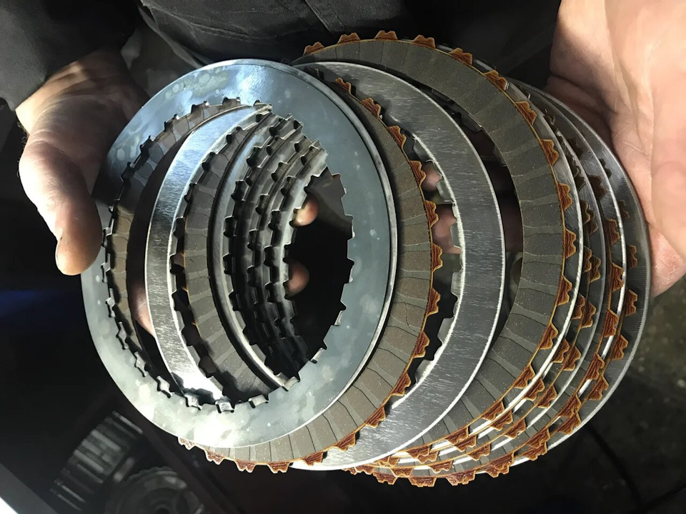

Произведенный ремонт: отремонтировали гидротрансформатор, мехатроник (заменили сепараторную пластину, демпферы), заменили прокладочный комплект, ступицу Е, фрикционные и стальные диски, втулочный комплект, поддон.
Срок ремонта составил 3 дня.
Гарантия на акпп 1 год, без ограничений по пробегу.
Стоимость ремонта акпп с учетом работы и запчастей – 107000 рублей.

Добрый день. Имею q7 2017 года. В связи с чем могут быть пинки при переходе 1-2 и обратно?
Уважаемый, снимите значения корекций по АКПП, или шнурком Вася диагност или OBDELEVEN на смартфоне андроид
С удовольствием, .но не имею шнурка
Лучше купить, для таких машин это ОБЯЗАТЕЛЬНО, у меня вывесилось колесо в лесу, выскочило 50! ошибок по разным блокам ABS, Моторный, подвеска, итд…, мотор в аварийке, машинa не едет нормально, благо был OBDELEVEN всегда в бардачке, снял ВСЕ ошибки с телефона. Все стало как прежде…
пробег какой у вас ? у меня были пинки при 40тыс, поменял полностью масло исчезли, смотрите в моём драйве
Значения коррекций могут косвенно указать на проблемы? Вроде коробке только 40 т.км
у меня были пинки при 40тыс до замены масла
www.drive2.ru/b/531794467888301512/
Да, читал. Так о чем же говорят данные коррекций?
О состоянии износа коробки
dortmoon
Да, 100%

Автомобиль е53, АКПП 6hp26. Имею следующие данные коррекции, можно сказать что то по ним? Например требует ли ремонта АКПП? Иногда зависает при переключениях, если резко затормозить и начать разгон ( лежачий полицейский). Крайне редко бывает с ударом переключается с 3 на 4 при интенсивном разгоне.
Спасибо.
Добрый день. Коррекции — лишь частичный и косвенный показатель. Нужна комплексная диагностика. Судя по по Вашему описанию и значению коррекций — требуется ремонт.
