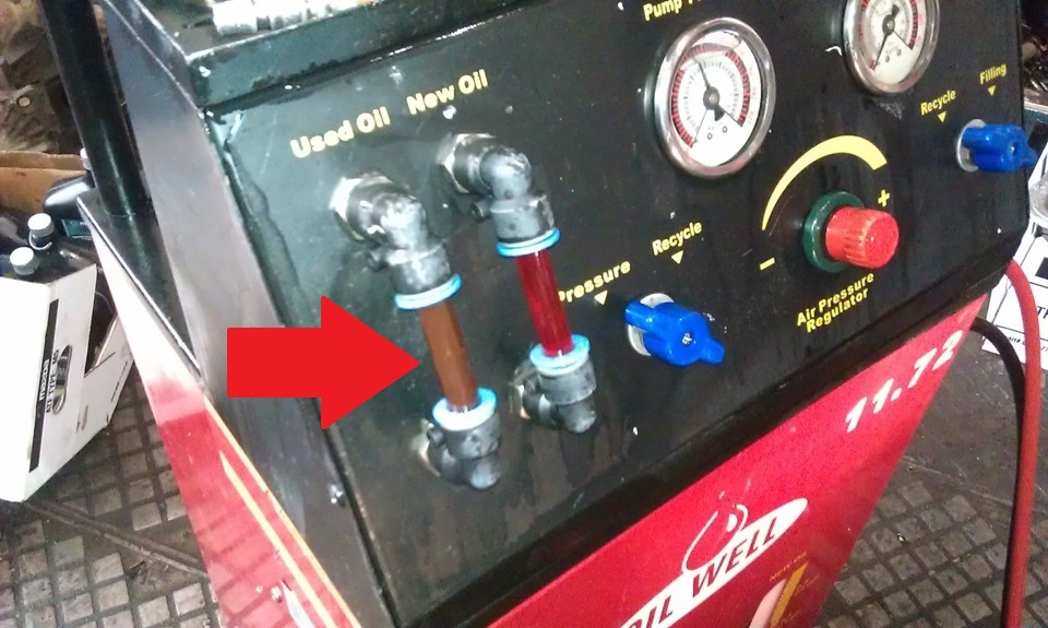

При подключении аппарата — старое масло — коробка сама выкачивает и оно сливается в емкость для старого масла в аппарате. Одновременно — в коробку закачивается свежее масло под давлением
И тут надо понимать — что в коробке — НЕ ПРОИСХОДИТ ЧЁТКОГО ЗАМЕЩЕНИЯ — когда на место старого — просто заливается новое.
Происходит так, что новое — попадает в гидросистему и там — смешивается со старым. При этом — масло из системы постоянно сливается а свежее постоянно заливается.

Это хорошо видно -в любом аппарате есть прозрачное окошко или трубки где видно -какого цвета идёт слив.

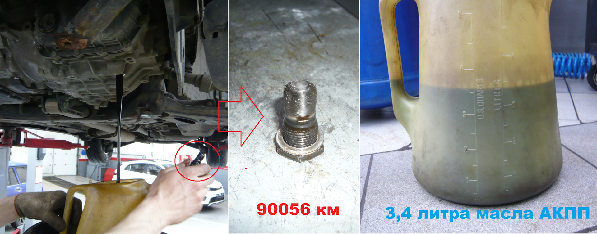

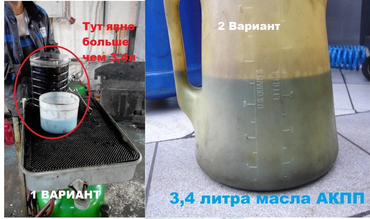

ЧТО ТАКОЕ — ЧАСТИЧНАЯ ЗАМЕНА/МЕТОДОМ ЧАСТИЧНОГО СЛИВА
при таком способе — из картера АКПП сливается всё масло, которое сольётся. Обычно это от 50 до 65%. Далее снимается и очищается поддон, меняется фильтр (если доступно) и после установки поддона — заливается тоже количество чистого масла, что и было слито.
При такой замене — в коробке получается смесь свежего и старого масла. Иногда последовательно делают 2 или 3 таких слива, постепенно увеличивая концентрацию свежего масла относительно старого.

— степень чистоты сливающегося масла — можно визуально контролировать

— происходит лишь частичная замена масла.
Кажется — все просто. Можно — выполнить полную замену, что дороже (за масло и работу) но гарантирует полную замену. ИЛИ — замена по упрощенной схеме. Не требует сложного оборудования, дешевле по материалам и затратам на работу. Более доступно для выполнения в любом сервисе с подъемником.

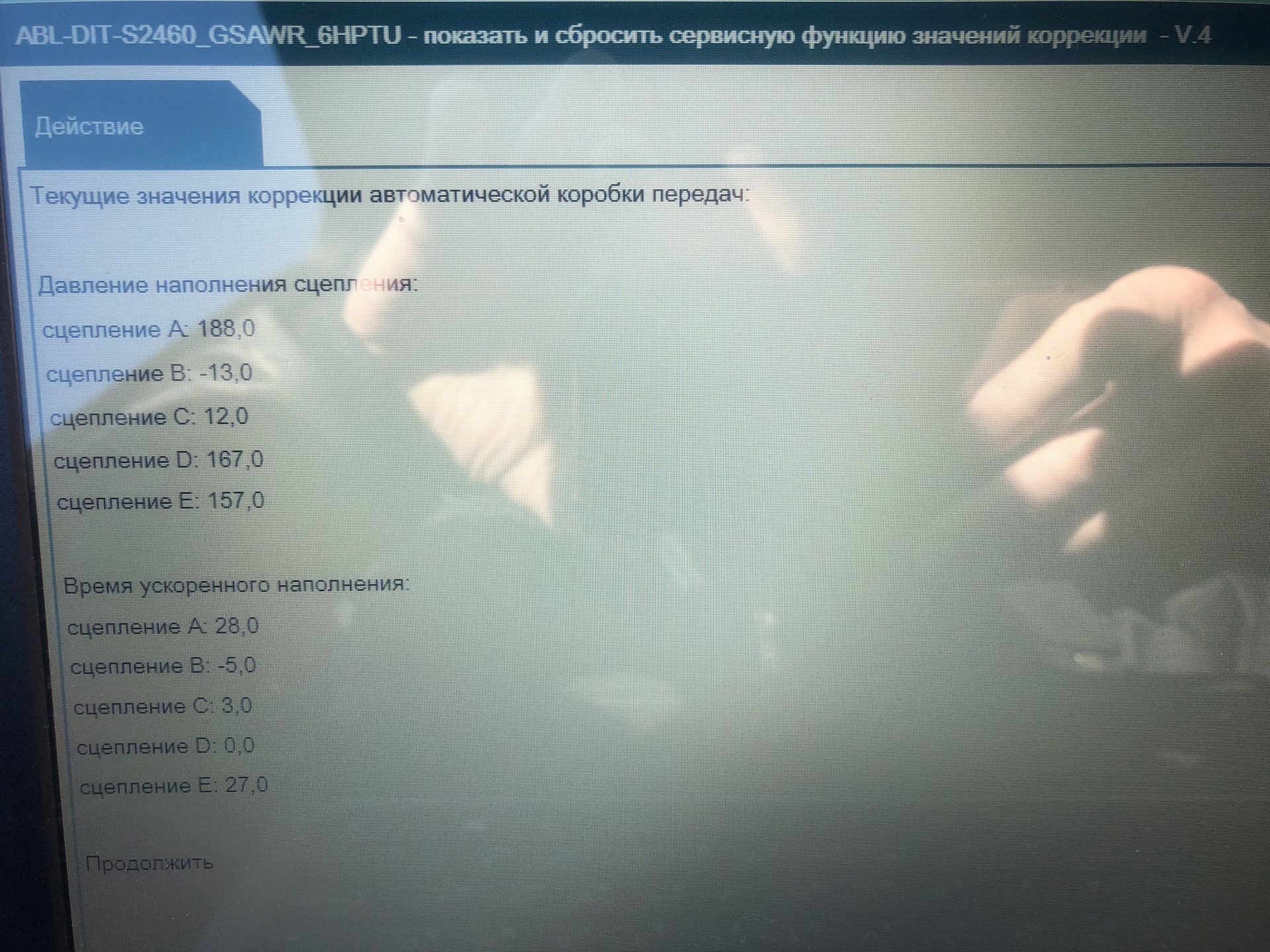

Добрый день уважаемый ZF. Собираюсь сделать частичную замену масла в АКПП на моем Tucson 2016. Скажите пожалуйста после частичной замены надо ли делать сброс адаптации коробки? Или сброс надо делать только при полной замене?
Сброс надо делать только после ремонта акпп.
Ясно. Скажите тогда если все же сделать сброс после частичной замены может ли это плохо отразиться на работе коробки? Просто многие пишут что после замены масла желательно сбросить адаптацию.
Да может плохо отразится. Делать не рекомендуется.

Тоже собираюсь сделать частичную замену масла в АКПП на моем Tucson 2016. Скажите пожалуйста после частичной замены вы делали сброс адаптации коробки?
Говорят надо я делал так: прогрел коробку проехал около10 км выбрал прямую ровную трассу остановился на обочине на холостых оборотах нажал на тормоз и переводил рычаг раз 5 с P на D с задержкой 5 секунд в каждом положении потом разогнался по прямой не превышая 2000-2500 оборотов чтобы коробка переключила все скорости примерно до100-120 км ч а потом отпустил педаль и ехал пока автомобиль сам поедет на холостых на 1 передаче потом остановился выключил зажигание и сброс произошёл ! Затем снова завёл автомобиль И поехал ! Но можно проще специальным прибором !
Спасибо за ответ. А после сброса что-то изменилось? Стало лучше/хуже?
Ну да толчки при переключении практически ушли ну конечно чувствуется что передача переключается ведь это не вариатор а так вполне комфортно ! Просто я всю жизнь проездил на машинах с МКПП в основном на уазиках а тут решил попробовать и мне особо не с чем сравнить но в любом случае думаю переключения должны быть плавные хоть и ощутимые! Менял жидкость 2 раза с интервалом примерно 500км

Если слил/залил 5л масла без снятия поддона (обновил) на Е70 3D 6HP, надо ли делать сброс коррекций и регистрировать замену?
Точно не нужно.
Тогда когда же делают сброс коррекций?
И когда регистрацию замены?
Есть маленький пиночек на 40 км/ч
Сброс коррекций выполняется только после кап ремонта. Если толчек уже ощущается — это скорее всего следствие уже имеющегося износа судя по коррекциям. В данном случае уже ничем не помочь. Ездить так как есть до ремонта.
В чем заключается ремонт?
И когда регистрируется замена масла и чем она отличается от сброса коррекций?
вам не ответил zf center или перенес беседу в личку?
В лс ничего не переносили, все здесь. Когда регистрируется замена масла не понятно, сброс коррекций только после капремонта.

Тогда как можно по вашему мнению объяснить такую разницу сливаемого масла в 1,5 л?
www.drive2.ru/l/498525994810868418/
Про разницу — не увидел. В чем вопрос?
На 90000км штатная замена масла в АКПП. Частичный слив масла на двух дизельный KIA Sorento.
1. В 1 варианте слилось почти 5 литров.
2. В моем же случае 3,4 литра
? Из-за чего такая разница в сливаемом масле возможна?
Масло заливалось с завода и не кто туда не лазил…
Ясно. Это точно НЕ ИЗ ЗА каких то манипуляций. Предположу что было залито разное количество масла. Есть еще вариант — если антифриз попадает в масло, но обычно владелец это знает по умершей коробке.
Ни каких манипуляции не было. У меня болт с меткой был еще был (Я менял при плановой замене на ТО90 — это 2 вариант, где 3,4 литра)
Антифриз, тоже исключено. Все работает в штатном режиме и проблем на обеих машин нету.
