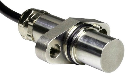

Современные датчики основываются на эффекте Холла. Если сказать, что они не работают на частотно-импульсном сигнале, проще не станет, так что постараемся все разъяснить. Итак, датчик формирует так называемый импульсный сигнал, частота следования импульсов в котором имеет зависимость от скорости вращения вала. Автомобиль движется быстрее – вал вращается быстрее – датчик производит импульсы большей частоты – на спидометр выводится достоверная информация об изменении скорости в большую сторону. Разумеется, «привычный» для электроники сигнал человек понять не может. По этой причине в систему вводится контролер, подсчитывающий частоту поступающих от датчика скорости импульсов в единицу времени, а затем переводящий эту величину в человеко-понятные км/ч или миль/ч.
Электронные датчики удалось реализовать двумя способами:
— С контактом от вала;
— Без контакта.
Первые датчики просто называют контактными. В них используют приводные шестерни и гибкий трос (иногда жесткий вал небольшой длины). Трос или вал служат для передачи крутящего момента от таких автомобильного моста, вала коробки передач или же раздаточной коробки. Угловое вращение переводится в электрические импульсы, которые передаются далее по системе и переводятся в человеко-понятные величины. Именно такие датчики нашли самое широкое применение в автомобильной индустрии. Причин две: они надежные, их можно использовать вместо механического привода спидометра без дорогостоящих доработок последнего.
Все более популярные бесконтактные датчики основываются на том же эффекте Холла, но технически реализуются не так, как контактные. Они используют одно из вспомогательных устройств: ротор или задающий диск. В бесконтактных датчиках эффект Холла используется в полной мере, тем временем как в менее сложных контактных – тот же эффект, магниторезистивный эффект или работа оптронов (оптроэлектронных пар).

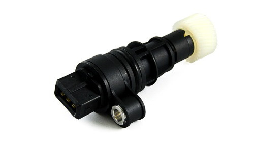

Бесконтактные датчики скорости основываются на уже упомянутом эффекте Холла, вследствие чего они не имеют подвижных частей. Суть эффекта Холла в том, что на плоском проводки, через который с противоположных сторон пропускается постоянный ток, при его нахождении в магнитном поле возникает напряжение на паре других противоположных сторон. Для работы датчиков нужно разместить на валу агрегата, которым может быть мост, редуктор или же коробка передач, импульсный диск или специальный диск. Данные элементы имеют намагниченные участки. Импульсный сигнал образуется за счет того, что ротор, отдаленный от чувствительной части автомобильного датчика с микросхемой Холла, начинает вращаться. Далее сигнал поступает к контролеру.
Контактные датчики скорости, использующие эффект Холла, и их одноименная микросхема с магнитом постоянно неподвижны, а магнитное поле изменяется благодаря вращению специального кольца с прорезями, иначе называемым шторкой. Само кольцо подсоединено к валу или гибкому приводному тросику, через которое вращение и передается.

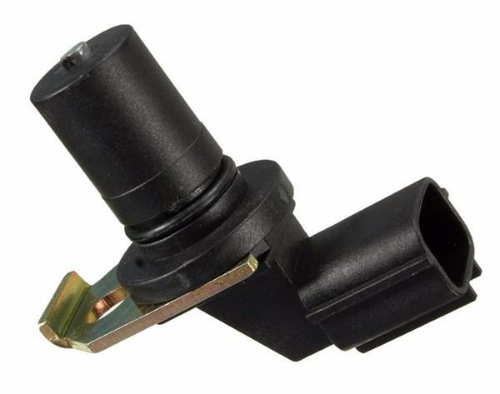

Как и было указано выше, датчик нужно осмотреть. На разных автомобилях датчик скорости расположен по-разному, но, в общем и целом, все автоконцерны стараются расположить его ближе к коробке передач. В большинстве случаев для доступа к датчику нужно снять корпус воздушного фильтра – устройство находится примерно на одной с ним линии. Часто его располагают прямо над главной передачей. Обычно датчик крепится гайкой. Когда датчик снят, нужно проделать следующее:
1. Определиться с клеммами: заземления, импульсного сигнала и напряжения;
2. Контакт вольтметра подключить к клемме импульсного сигнала, а второй контакт заземлить на корпус автомобиля или какую-либо металлическую деталь ДВС;
3. Прокрутить ось датчика куском пластика. Показатели частоты и вращения на вольтметре должны расти по ходу увеличения скорости вращения оси датчика.
Такая проверка актуальна только для датчиков, использующих эффект Холла. Нечто подобное можно провернуть и не демонтируя датчик. Для этого нужно вывесить ведущее колесо на домкрате, аналогичным образом подключить вольтметр или другой измерительный прибор, после чего провернуть вывешенное колесо и следить за показателями напряжения и частоты.

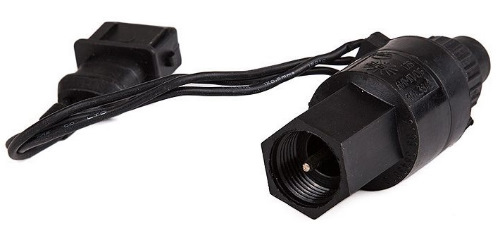

С учетом довольно большого количества датчиков различных типов, демонтаж и установка может несколько отличаться в зависимости от модели и года выпуска автомобиля. В одних случаях устройства имеют тросовый привод, вследствие чего тросик тоже нужно отсоединять, а в других устройство выглядит очень просто: корпус из гладкого пластика с отверстием под крепежный элемент. В общих чертах замена датчика скорости выглядит так:
— Выключить зажигание или же отсоединить клеммы аккумуляторной батареи;
— Найти старый датчик и демонтировать его. Понадобится или пара отверток (шлицевая и крестовая) с плоскогубцами, или ключ на 10 или 22 с той же парой отверток. Для откручивания тросика контактного датчика лучше использовать плоскогубцы;
— Поддев выкрученный датчик, снять его. Рекомендуется продолжить очистку пространства вокруг устройства. Здесь особенно пригодится очиститель тормозов;
— Установить новый датчик.
