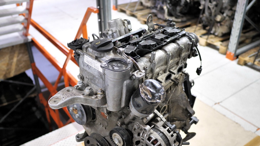

Двигатель CFNA относится к семейству EA111, история которого насчитывает несколько десятков лет. В начале 2003 года 4-цилиндровые моторы этого семейства пережили последнюю модернизацию: они перешли на алюминиевый блок цилиндров, появились версии с турбонаддувом и непосредственным впрыском.
Один из таких моторов мы уже разбирали – это был 1,6-литровый «атмосферник», известный под индексом BAG. Это был первый в семействе EA111 мотор с непосредственным впрыском, он является близким родственником первых 1.4 TSI.
Так вот, оба этих 1,6-литровых двигателя – «непосредственный» BAG и «бюджетный» CFNA тоже родственники. У них абсолютно одинаковые комплекты цепи ГРМ. Которую они, кстати, делят с двигателями 1.4 TSI мощностью от 122 до 160 л.с.
Вместе с дебютом в 2010 году под капотом российского Polo-седана двигатель CFNA появился на Skoda Fabia и европейском хэтчбеке Polo. Поэтому и в Европе он тоже встречается на разборках. Но есть еще чуть более ранняя версия этого двигателя, носящая индекс BTS, оснащенная фазовращателем на впускном распредвале и «нормально развитым» выпускным коллектором. Он появился в 2006 году на VW Polo, также встречается на Fabia, Ibiza и Toledo. Мотор BTS с алюминиевым блоком создан на основе 1,6-литрового чугунного мотора VW Golf 4. Также добавим, что у двигателя CFNA есть «двойник» под обозначением CLSA.

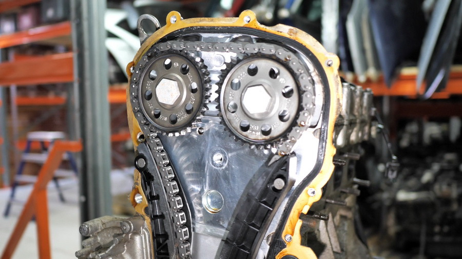

Цепь

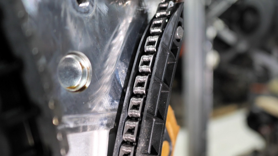

В начале 2000х с появлением двигателей с непосредственным впрыском двигатели семейства EA111 перешли на цепной привод ГРМ. Цепь должна была сократить расходы владельцев на техобслуживание, но на практике лишь увеличила расходы. Цепь ГРМ на двигателе 1.6 CFNA растягивается уже к пробегу в 100 000 км, а к пробегу в 150 000 км начинает громыхать на холодную.
Натяжение цепи обеспечивается гидравлическим натяжителем, лишенным блокиратора обратного хода. Достаточное давление масла для натяжения цепи создается лишь при работающем двигателе. На заглушенном моторе натяжной башмак подпирает пружина и остаток масла в самом натяжителе. Поэтому при стоянке на передаче высок риск продавливания натяжителя, провисания цепи и ее перескока при запуске. Причем обычно цепь перескакивает как раз по звезде выпускного распредвала – в результате поршни загибают выпускные клапана.

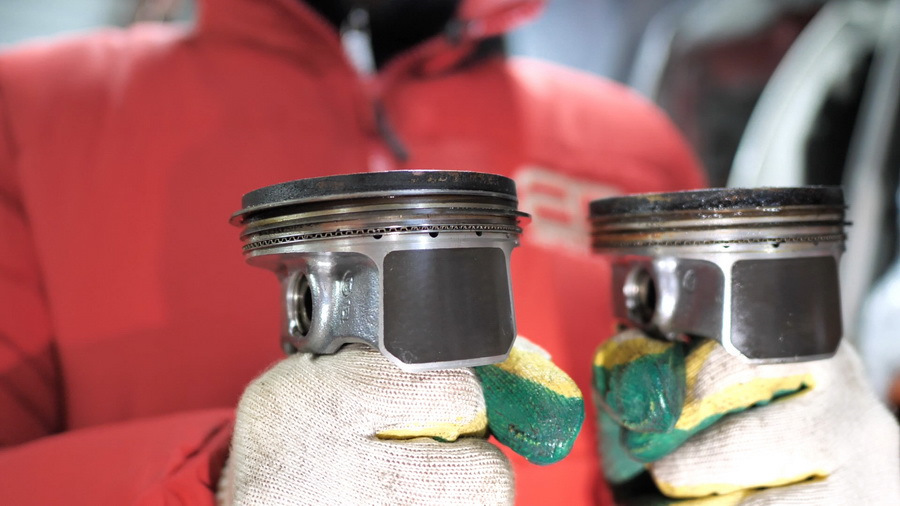

Стук поршней и их износ
Двигатель CFNA печально и широко известен стуком поршней во время прогрева. Обычно стучать начинают один или два поршня, это случалось даже при пробеге в 15 000 км. Наиболее вероятная причина стука связана с жесткой перекладкой холодного поршня при раннем угле опережения впрыска, который выставляет электронный блок управления при прогреве двигателя, если температура антифриза ниже 10 градусов.
Еще одним виновником возникновения стука считается чересчур зажатый неравнодлинный выпускной коллектор, в котором возникает сильное противодавление газов, препятствующее нормальному наполнению второго цилиндра.
Также к причинам стука двигателя 1.6 CFNA относят и плохую смазку поршневых пальцев.
Для решения проблемы со стуком дилеры VAG при обращении клиентов меняли старые поршни на новые усовершенствованные, которые кроме букв ET в обозначении немного легче и отличаются геометрией. Вместе с этим перепрошивался блок двигателя. Также весной 2013 года появился и модифицированный выпускной коллектор. Однако отсутствует достоверная информация о том, что именно изменено в прошивке, чем отличается новый выпуск и почему его не ставят при замене поршневой.

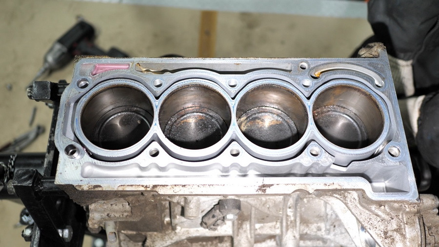

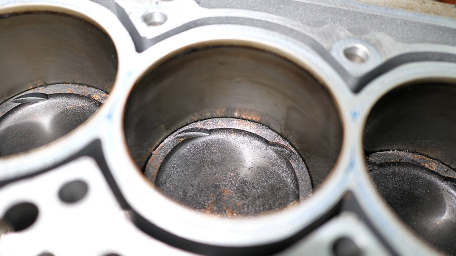

Вообще и с новыми ET-поршнями двигатель CFNA начинает стучать, хотя проявление стука отложено на более долгий срок. Сначала мотор стучит на холодную, потом уже и при прогреве, что связано с выработкой на юбках поршней и стенках цилиндров – зазор между ними становится слишком большим. Правда, двигатель CFNA как-то умудряется не «давать клина» и продолжает стучать практически безболезненно.
Для предотвращения от стука рекомендуется не греть двигатель на холостых оборотах, а начинать движение сразу после запуска мотора. Или хотя бы сразу включать все электропотребители, что нагружает генератор и, соответственно, двигатель.
