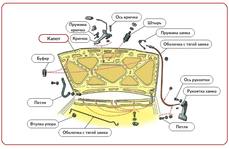

— Резиновые буферы;
— Замок;
— Внутренние петли;
— Уплотнители;
— Фартук;
— Пружинные пистоны.
Взглянув на внутреннюю поверхность капота можно легко заметить, что он представляет собой не просто панель, а довольно сложную конструкцию со внутренними усилителями. Они нужны для увеличения жесткости капота, обеспечения его надежного крепления к автомобильному кузову и для уменьшения веса. Согласитесь, если бы капот просто толстым, что обеспечивало бы максимальную жесткость и прочность, он был бы тяжелым.
Резиновые буферы капота нужны для фиксации заднего сектора капота. Когда капот достаточно сильно прижат к кузову буферами, он перестает вибрировать и стучать. На крыльях также располагаются боковые буферы – дополнительные фиксирующие элементы. Петли капота устроены просто и сложно одновременно: сама конструкция петель примитивна, но она ввернута в так называемые плавающие пластины. За счет последнего положение петель можно с легкостью отрегулировать.

Вполне очевидной задачей замка капота является защита от несанкционированного доступа злоумышленников к подкапотному пространству. В нормальных условиях замок держит капот закрытым постоянно. Не важно, движется автомобиль или стоит на месте – капот не должен подпрыгивать, самопроизвольно открываться и прочее. Вмонтированный замок капота включает в себя следующие элементы:
— Оболочку;
— Верхнюю и нижнюю чашки;
— Штырь;
— Втулку;
— Предохранительный крючок;
— Ось крючка;
— Пружину защелки;
— Пружину крючка и сам крючок;
— Уплотнители;
— Рукоятку привода;
— Дополнительную и основную тягу;
— Держатели тяги.
Все эти элементы вместе дают возможность многократно открывать и закрывать капот и обеспечивают ограниченность углов его открывание. Как вы уже заметили, тяг целых две. «Запасная» или короткая тяга критически необходима – в случае выхода из строя основной тяги капот все равно можно будет открывать и закрывать. Основные неисправности, связанные с замком капота, таковы:

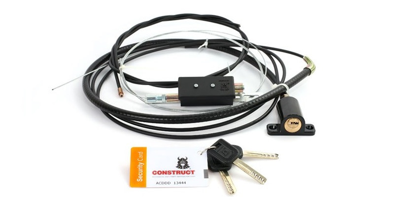

Наиболее доступные механические блокираторы представляют собой дополнительный замок в салоне авто, который связан с замком капота при помощи тросика и прочного металлорукава. Минусы: нужно постоянно держать под рукой ключ замка блокиратора, механизм сложно монтировать, сам замок лихо выходит в салон и сразу привлекает внимание злоумышленника. Опытные автоугонщики могут обойти такую защиту, но, к счастью, таких людей очень мало.
Электромеханический блокиратор представляет собой систему, которая дает возможность управлять замком в капоте автомобиля при помощи электропривода. Как правило, управляющим элементом является скрытая кнопка в салоне. В некоторых случаях управление блокиратором можно осуществлять с брелка. Плюсы: блокиратором легко и удобно пользоваться, он никак себя не выдает, он несложен в монтаже. А вот минус только один: старые модели электромеханических блокираторов начинают вести себя неадекватно в случае выхода из строя элементов бортовой электросистемы. В более новых моделях блокираторов электропривод срабатывает автоматически при отключении питания или при критическом падении напряжения в питающих цепях.

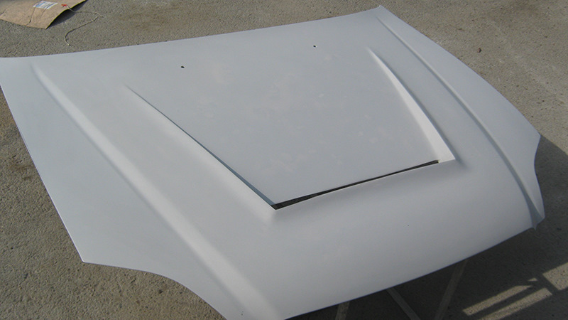

— Воздухозаборники. К примеру, на автомобили Toyota серии RAV4 легко купить капот с воздухозаборником – он улучшит приток воздуха в подкапотное пространство и станет своеобразной «изюминкой» дизайна;
