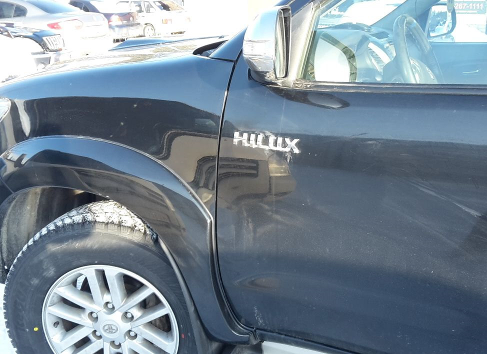

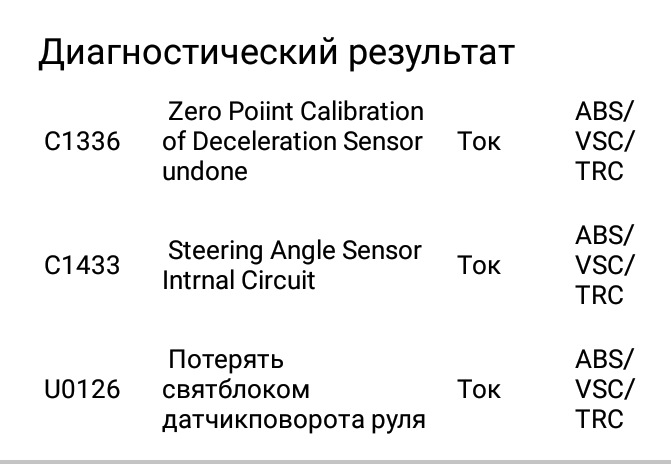

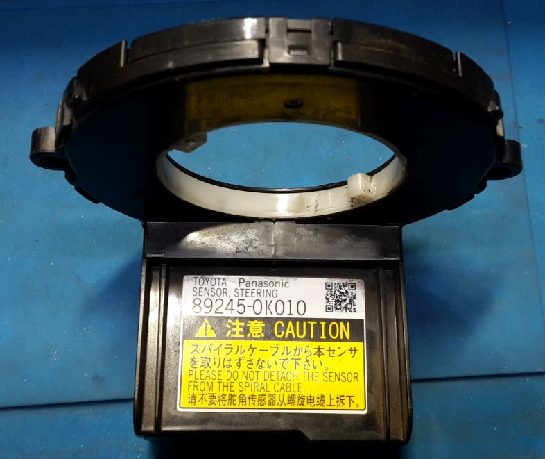

ΠΡΠΈΠ³Π½Π°Π»ΠΈ ΠΎΡΠ΅ΡΠ΅Π΄Π½ΠΎΠ΅ Π°Π²ΡΠΎ Ρ Π³ΠΎΡΡΡΠΈΠΌΠΈ ΠΎΡΠΈΠ±ΠΊΠ°ΠΌΠΈ Π½Π° ΠΏΠ°Π½Π΅Π»ΠΈ ΠΏΡΠΈΠ±ΠΎΡΠΎΠ²
Toyota ΠΏΠΎΡΠ»Π΅ ΠΊΡΠ·ΠΎΠ²Π½ΠΎΠ³ΠΎ ΡΠ΅ΠΌΠΎΠ½ΡΠ°, ΠΏΠ΅ΡΠ΅ΠΊΡΡΡΠΈΠ»ΠΈ ΡΡΠ»Ρ, ΡΠ»Π΅ΠΉΡ ΠΏΠΎΠΌΠ΅Π½ΡΠ»ΠΈ, Π° Π΄Π°ΡΡΠΈΠΊ ΡΠ»ΠΎΠ²ΠΈΠ» Π²Π½ΡΡΡΠ΅Π½Π½ΡΡ ΠΎΡΠΈΠ±ΠΊΡ.
Π’Π΅Ρ

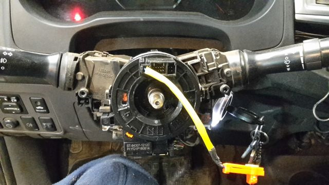

Π½ΠΎΠ»ΠΎΠ³ΠΈΡ ΡΠ΅ΠΌΠΎΠ½ΡΠ° ΡΠΆΠ΅ ΠΎΡΡΠ°Π±ΠΎΡΠ°Π½Π° β ΡΠ½ΠΈΠΌΠ°Π΅ΠΌ Π΄Π°ΡΡΠΈΠΊ ΡΠ³Π»Π° ΠΏΠΎΠ²ΠΎΡΠΎΡΠ° ΡΡΠ»Ρ.
ΠΠ»Ρ ΡΡΠΎΠ³ΠΎ Π΄Π΅ΠΌΠΎΠ½ΡΠΈΡΡΠ΅ΠΌ ΡΡΠ»Ρ ΠΈ ΠΎΠ±ΡΠΈΠ²ΠΊΡ ΡΡΠ»Π΅Π²ΠΎΠΉ ΠΊΠΎΠ»ΠΎΠ½ΠΊΠΈ
ΠΠ°ΡΡΠΈΠΊ Π½Π°Ρ
ΠΎΠ΄ΠΈΡΡΡ ΠΏΠΎΠ΄ ΡΠ»Π΅ΠΉΡΠΎΠΌ ΡΡΠ»Ρ. ΠΠ΅ΡΠΆΠΈΡΡΡ Π½Π° Π·Π°ΡΠ΅Π»ΠΊΠ°Ρ
ΠΠΎΡΡΠ°Π΅ΠΌ Π΅Π³ΠΎ ΠΈ Π½Π° ΡΡΠΎΠ». ΠΠΎΡ ΡΠ°ΠΊ Π²ΡΠ³Π»ΡΠ΄ΠΈΡ ΠΏΠ°ΡΠΈΠ΅Π½Ρ.

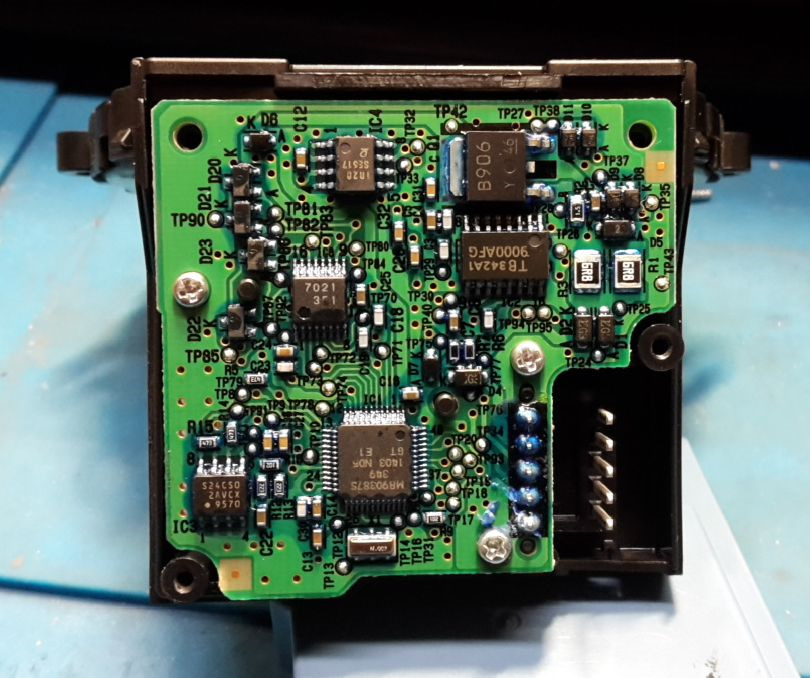

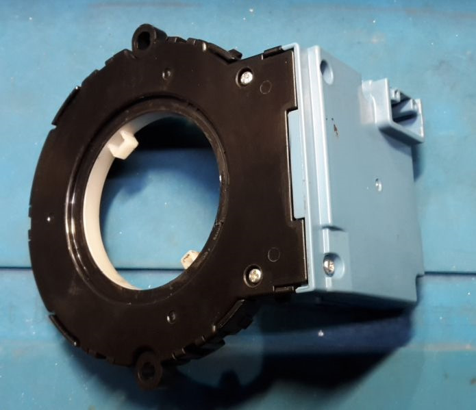

ΠΡΠΊΡΡΡΠΈΠ²Π°Π΅ΠΌ ΠΏΠ»Π°ΡΡΠΈΠΊΠΎΠ²ΡΡ ΠΊΡΡΡΠΊΡ ΠΈ ΠΏΠΎΠ»ΡΡΠ°Π΅ΠΌ Π΄ΠΎΡΡΡΠΏ ΠΊ ΠΏΠ»Π°ΡΠ΅.

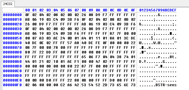

ΠΠ°Ρ ΠΈΠ½ΡΠ΅ΡΠ΅ΡΡΠ΅Ρ Π»Π΅Π²Π°Ρ Π½ΠΈΠΆΠ½ΡΡ ΠΌΠΈΠΊΡΠΎΡΡ
Π΅ΠΌΠ° Π΅Π΅ΠΏΡΠΎΠΌ s24cs02.
Π§ΠΈΡΠ°Π΅ΠΌ Π΅Π΅ ΡΠΎΠ΄Π΅ΡΠΆΠΈΠΌΠΎΠ΅.
ΠΠ°ΡΡΠΈΠΊ Π΄Π»Ρ Π½Π°Ρ ΡΠΆΠ΅ ΠΈΠ·Π²Π΅ΡΡΠ½ΡΠΉ ΠΈ ΠΊΠ°ΠΊ ΡΡΠΎ ΠΏΠΎΠΏΡΠ°Π²ΠΈΡΡ Π² Π΄Π°ΠΌΠΏΠ΅ ΠΌΡ Π·Π½Π°Π΅ΠΌ.
ΠΠ°Π»ΠΈΠ²Π°Π΅ΠΌ ΠΏΡΠ°Π²Π»Π΅Π½Π½ΡΠΉ Π΄Π°ΠΌΠΏ Π² Π΅Π΅ΠΏΡΠΎΠΌ ΠΈ ΡΠΎΠ±ΠΈΡΠ°Π΅ΠΌ Π²ΡΠ΅ Π² ΠΎΠ±ΡΠ°ΡΠ½ΠΎΠΉ ΠΏΠΎΡΠ»Π΅Π΄ΠΎΠ²Π°ΡΠ΅Π»ΡΠ½ΠΎΡΡΠΈ.

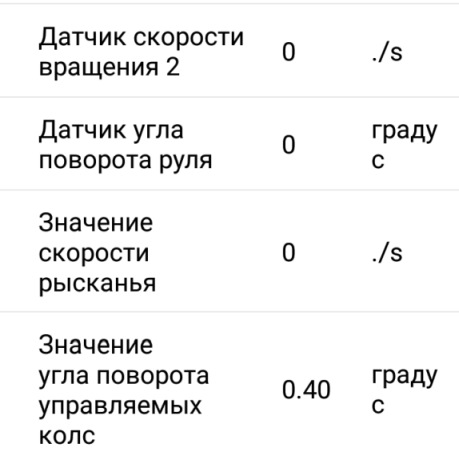

ΠΠ΅Π»Π°Π΅ΠΌ Π°Π΄Π°ΠΏΡΠ°ΡΠΈΡ Π½ΡΠ»Π΅Π²ΠΎΠ³ΠΎ ΠΏΠΎΠ»ΠΎΠΆΠ΅Π½ΠΈΡ ΡΡΠ»Ρ ΠΈ ΠΏΡΠΎΠ²Π΅ΡΡΠ΅ΠΌ ΠΏΠΎΠΊΠ°Π·Π°Π½ΠΈΡ Π΄Π°ΡΡΠΈΠΊΠ° Π² ΠΊΡΠ°ΠΉΠ½ΠΈΡ
ΠΏΠΎΠ»ΠΎΠΆΠ΅Π½ΠΈΡΡ
ΡΡΠ»Ρ.
ΠΠ½ΡΡΡΠ΅Π½Π½ΡΡ ΠΎΡΠΈΠ±ΠΊΠ° ΡΡΠ»Π°, ΡΠ°Π±ΠΎΡΠ° Π΄Π°ΡΡΠΈΠΊΠ° Π²ΠΎΡΡΡΠ°Π½ΠΎΠ²Π»Π΅Π½Π°!

ΠΠΎΠ±ΡΡΠΉ Π΄Π΅Π½Ρ. ΠΠΎΠ΄ΡΠΊΠ°ΠΆΠΈΡΠ΅. ΠΠΎΡΡΠ°Π²ΠΈΠ» Π΄Π°ΡΡΠΈΠΊ ΠΏΠΎΠ»ΠΎΠΆΠ΅Π½ΠΈΡ ΡΡΠ»Π΅Π²ΠΎΠ³ΠΎ ΠΊΠΎΠ»Π΅ΡΠ° ΠΎΡ LC200 2008 Π³. Π½Π° Camry ACV40 2007Π³. USA .ΠΠΈΠ½ΠΈΠΈ ΠΏΠ°ΡΠΊΠΎΠ²ΠΎΡΠ½ΡΠ΅ ΡΠ°Π±ΠΎΡΠ°ΡΡ Π½Π΅ ΠΊΠΎΡΡΠ΅ΠΊΡΠ½ΠΎ, ΡΠΎ Π΅ΡΡΡ Π² Π»Π΅Π²ΡΡ ΡΡΠΎΡΠΎΠ½Ρ Π°Π΄Π΅ΠΊΠ²Π°ΡΠ½ΠΎ, ΠΏΡΠ°Π²ΠΈΠ»ΡΠ½ΠΎ, Π° Π² ΠΏΡΠ°Π²ΡΡ, ΠΏΠΎΠΊΠ° ΠΊΡΡΡΠΈΡΡ ΡΡΠ»Ρ Π»ΠΈΠ½ΠΈΠΈ Π½Π°ΡΠΈΠ½Π°ΡΡ ΠΏΠΎΠ²ΠΎΡΠ°ΡΠΈΠ²Π°ΡΡΡΡ, ΡΠΎ Π² ΠΏΡΠ°Π²ΠΎ, ΡΠΎ ΠΏΡΡΠΌΠΎ, ΠΊΠ°ΠΊ ΡΠΊΠ°ΡΡΡ. ΠΡΠ΄Π° ΠΌΠΎΠΆΠ½ΠΎ ΠΊΠΎΠΏΠ°ΡΡ. ΠΠ°ΡΡΠΈΠΊ ΠΈΡΠΏΡΠ°Π²Π½ΡΠΉ, ΠΏΡΠΎΠ²Π΅ΡΠ΅Π½ Π½Π° ΠΌΠ°ΡΠΈΠ½Π΅ LC200, ΠΊΡΠΎΠΌΠ΅ ΡΡΠΎΠ³ΠΎ, Π²ΡΠΎΡΠΎΠΉ Π΄Π°ΡΡΠΈΠΊ ΠΏΡΠΎΠ±ΠΎΠ²Π°Π», ΡΠ°ΠΊ ΠΆΠ΅ ΡΠ΅Π±Ρ Π²Π΅Π΄Π΅Ρ. ΠΠ±Π° Π΄Π°ΡΡΠΈΠΊΠ° ΠΏΠΎΠ΄ΠΊΠΈΠ΄ΡΠ²Π°Ρ Π½Π° ΠΊΡΡΠ·Π΅Ρ, ΡΠ°Π±ΠΎΡΠ°ΡΡ ΠΈΠ΄Π΅Π°Π»ΡΠ½ΠΎ, ΠΏΡΠ°Π²ΠΈΠ»ΡΠ½ΠΎ. Π‘ΠΏΠ°ΡΠΈΠ±ΠΎ. ΠΠΎΠ³Ρ Π²ΠΈΠ΄Π΅ΠΎ ΡΠΊΠΈΠ½ΡΡΡ. WhatsApp +79098200902
ΠΠΎΠ·ΠΌΠΎΠΆΠ½ΠΎ Π½Π΅ ΠΏΠΎΠ΄Ρ ΠΎΠ΄ΡΡ Π΄Π°Π½Π½ΡΠ΅ Ρ Π΄Π°ΡΡΠΈΠΊΠΈ ΠΏΠΎΠ΄ Π²Π°ΡΠ΅ Π°Π²ΡΠΎ. ΠΡΠΈΠ³ΠΈΠ½Π°Π»ΡΠ½ΡΠΉ ΡΠΎΠ΄Π½ΠΎΠΉ Π΄Π°ΡΡΠΈΠΊ ΡΠ°ΠΊ ΠΆΠ΅ ΡΠ°Π±ΠΎΡΠ°Π΅Ρ?
