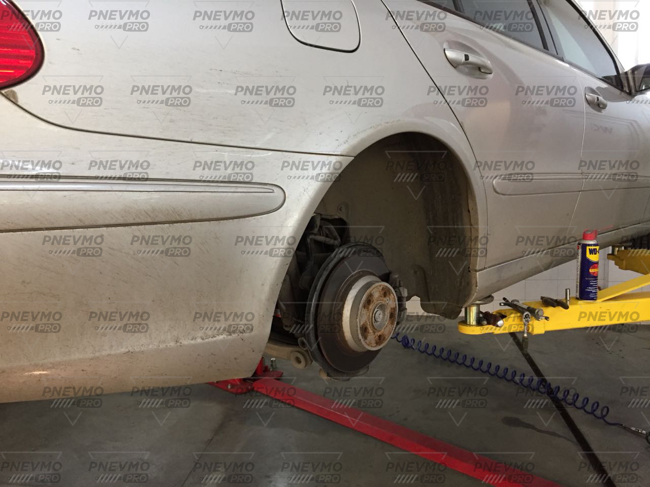

В Пневмо Про обратился клиент с лопнувшей пневмо подушкой на 211 Мерседесе.
После полной диагностики всей пневмосистемы автомобиля — была произведена замена пневмобаллона.

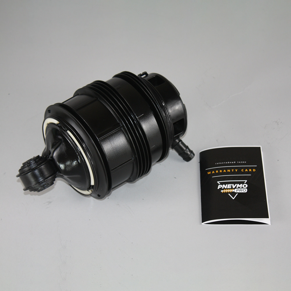

При сборке пневмобаллона используются оригинальные опорные части, прошедшие пескоструйную отчистку и порошковую окраску. Бесшовными никелированными кольцами, опрессовывается новый 5-ти слойный фирменный пневморукав «PNEVMO-PRO» с дополнительным усиленным кордом и повышенным содержанием хлоропрен-каучука.
На все пневмобаллоны мы даем официальную гарантию 24 месяца.
