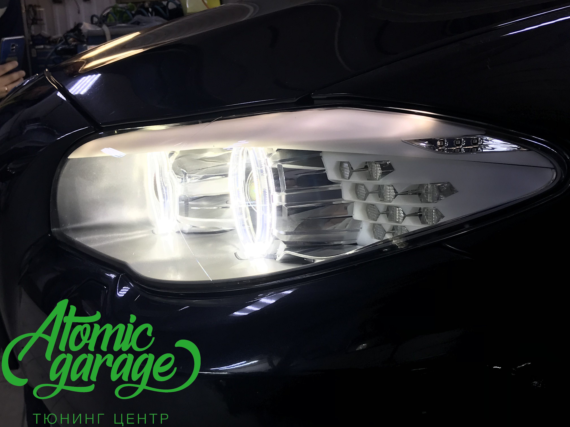

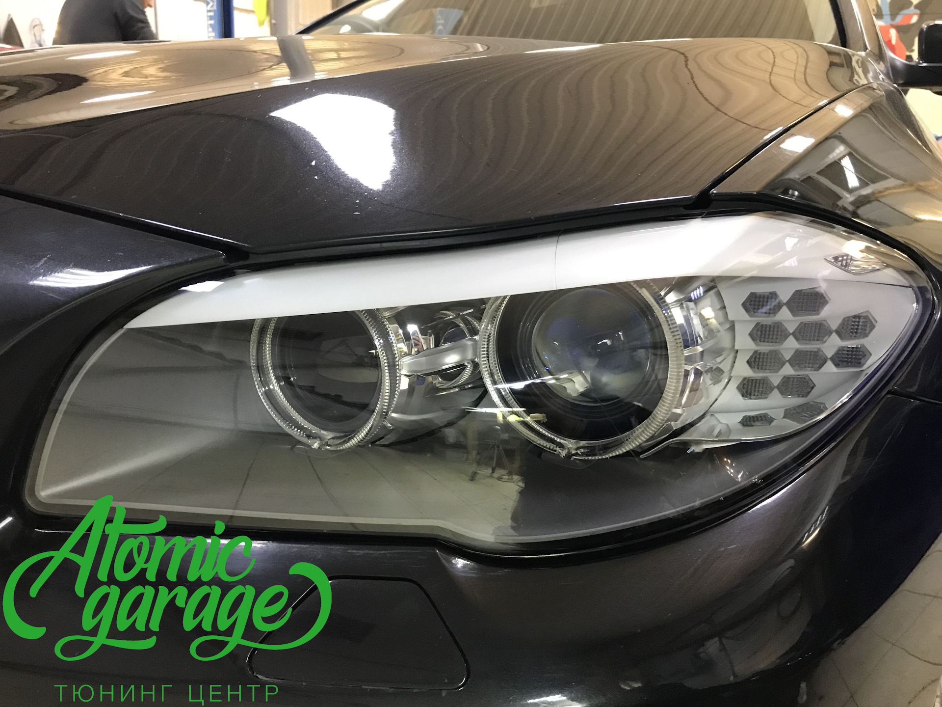

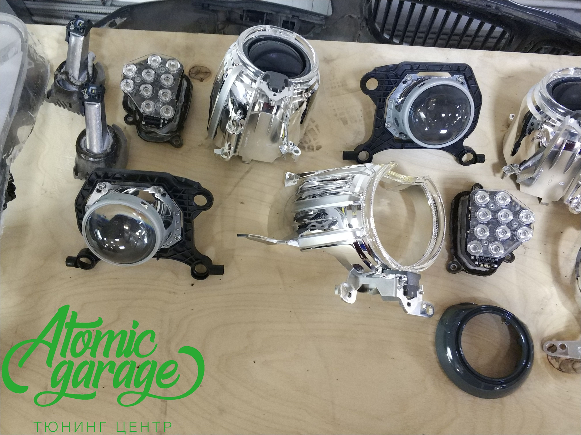

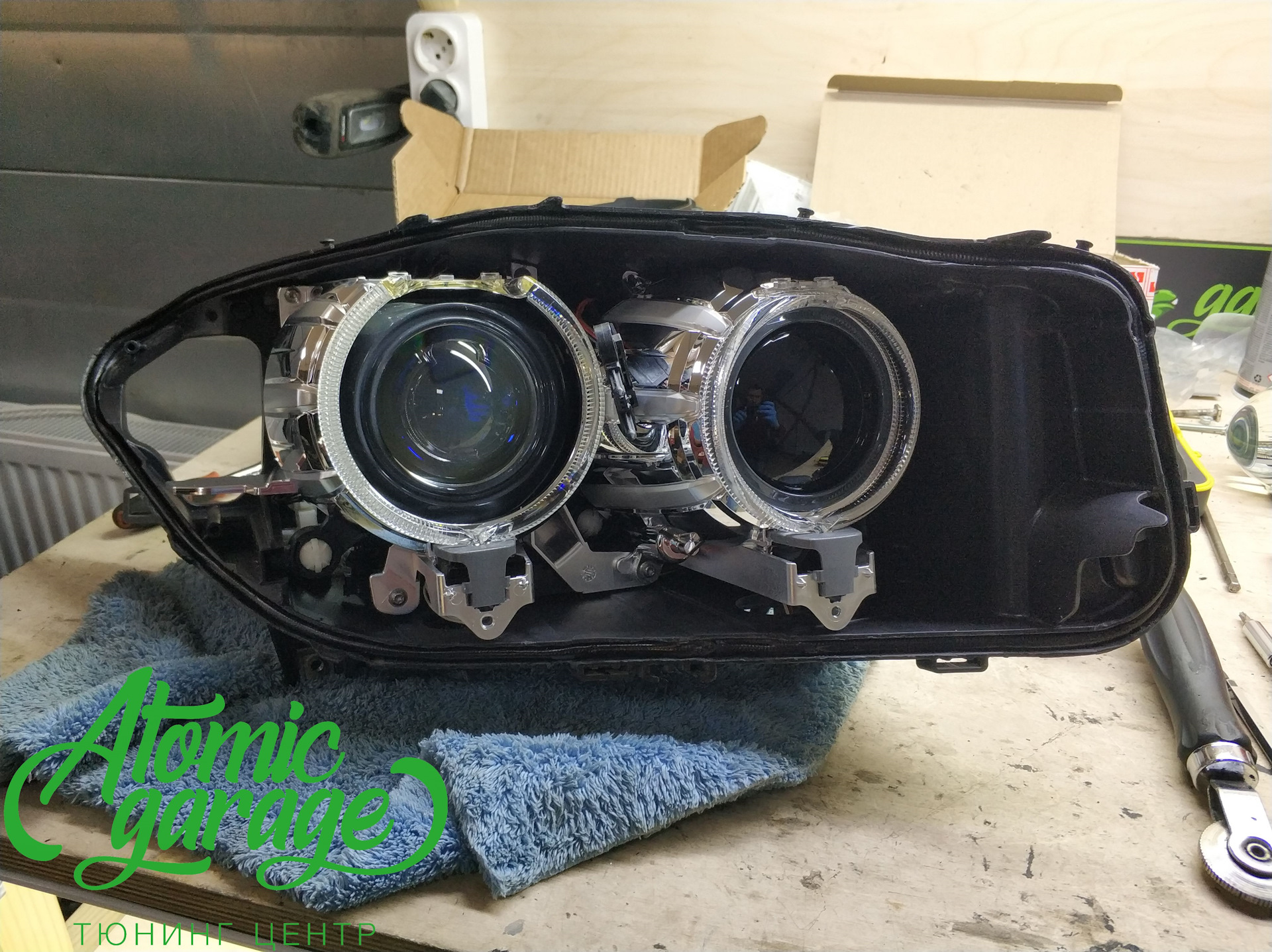

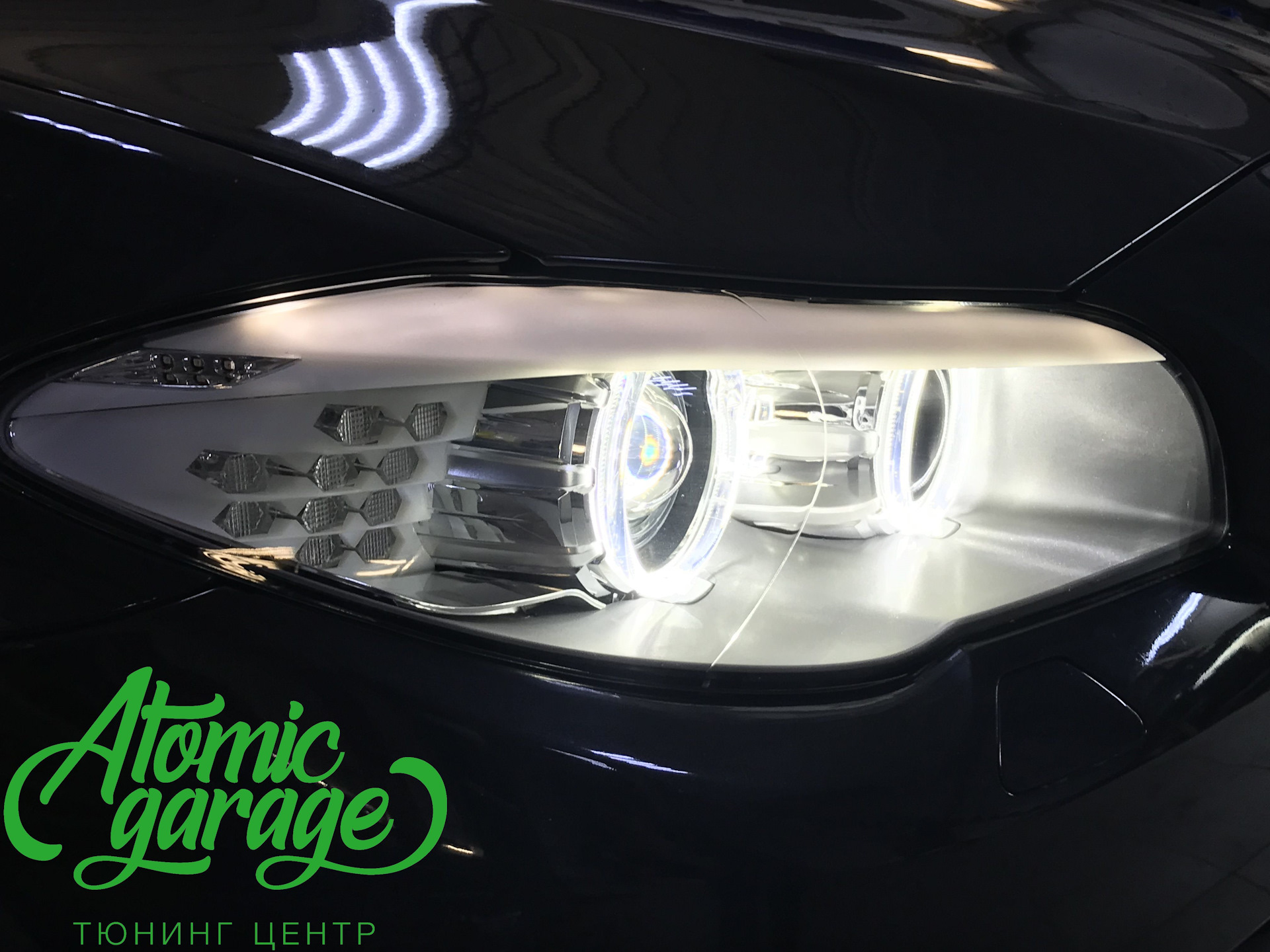

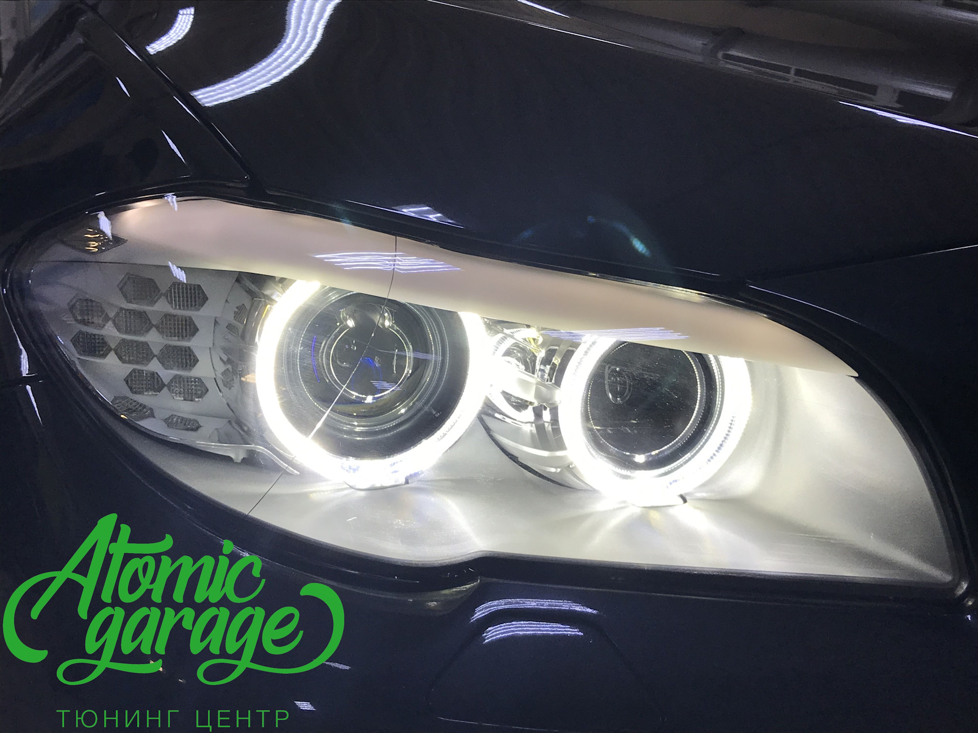

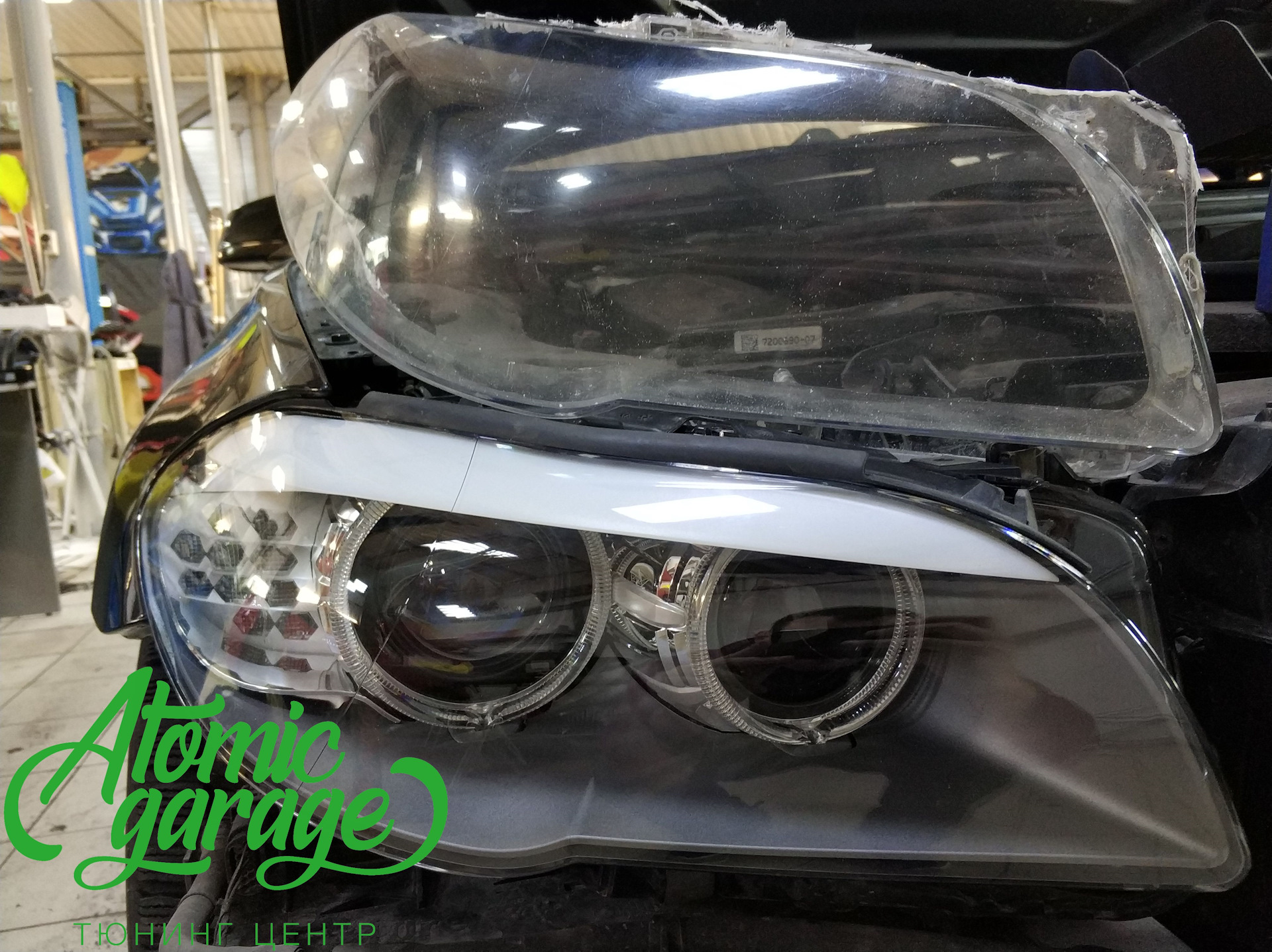

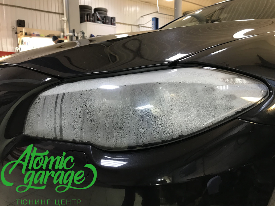

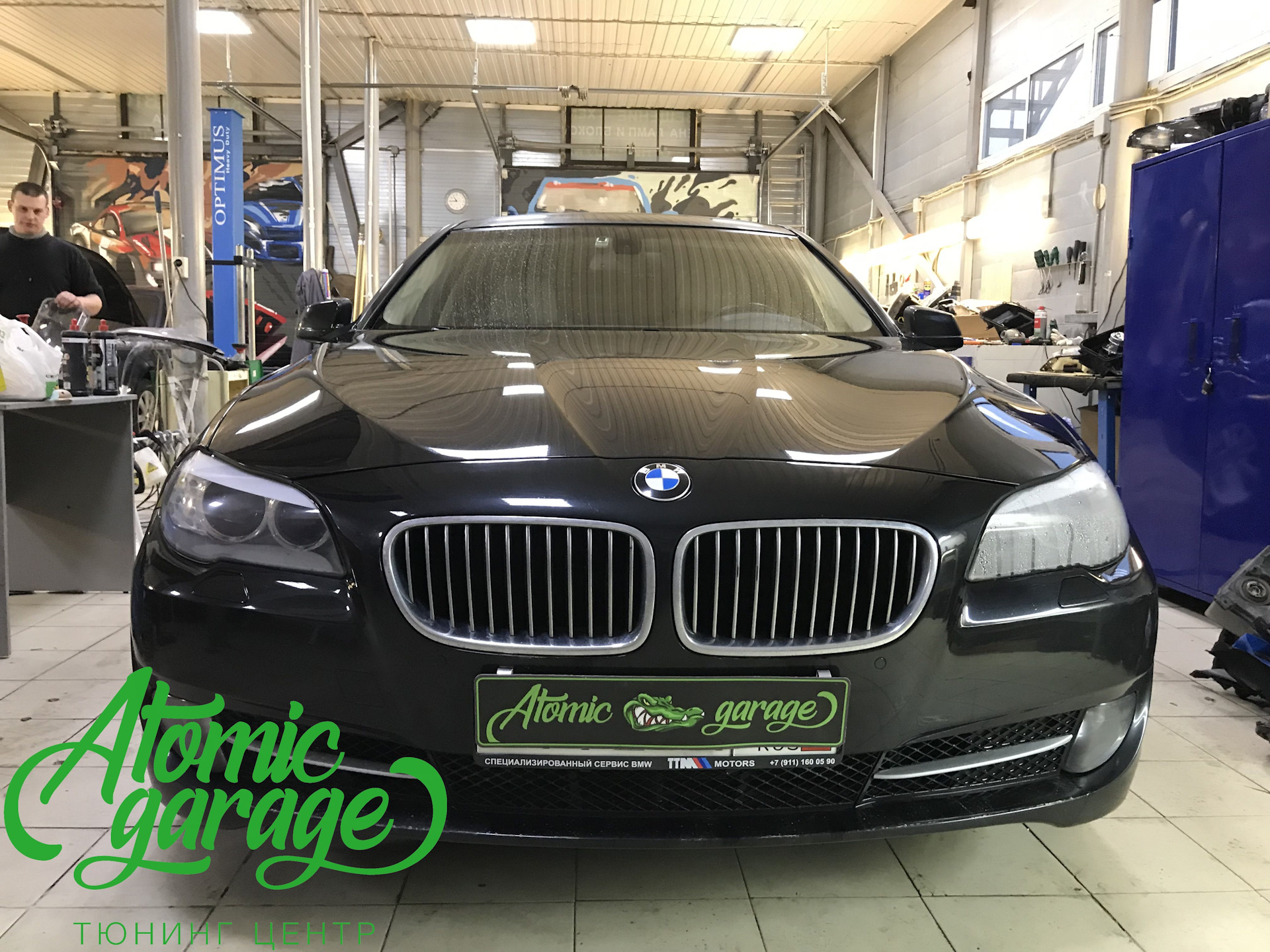

BMW 5 F10, по классике заменили стекла фар на новые, попутно заменив линзы на Hella 3r и лампы на D1S Osram. Стекла фар оклеили защитной полиуретановой пленкой.
Выполненные работы:
— Разбор условно неразборных фар по заводскому шву
— Замена штатных линз на Hella 3R
— Замена стекол фар на новые
— Замена штатных ламп на D1S Osram Xenarc

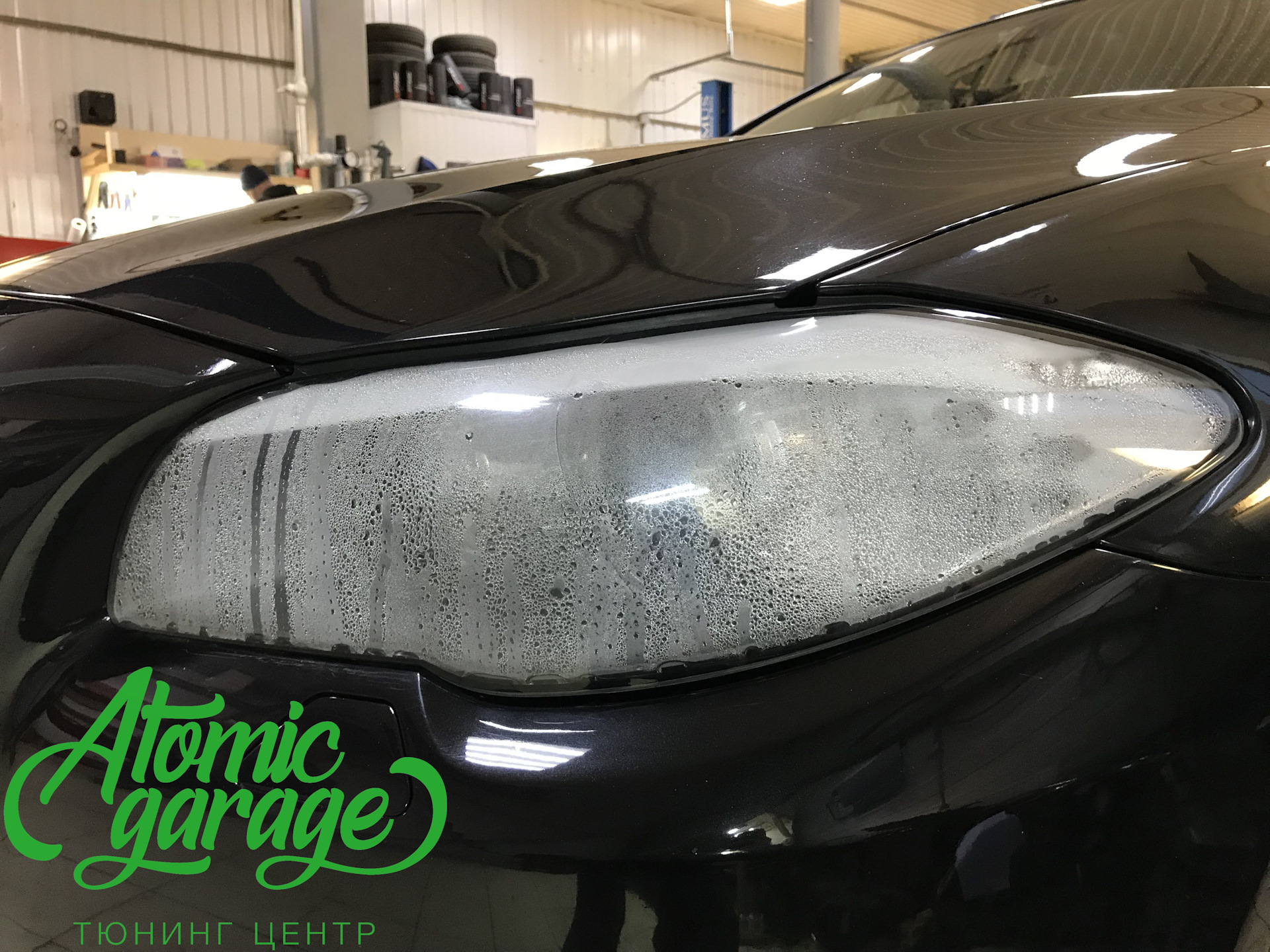

— Чистка внутренних элементов от попадания воды
— Сборка на оригинальный бутиловый герметик Koito

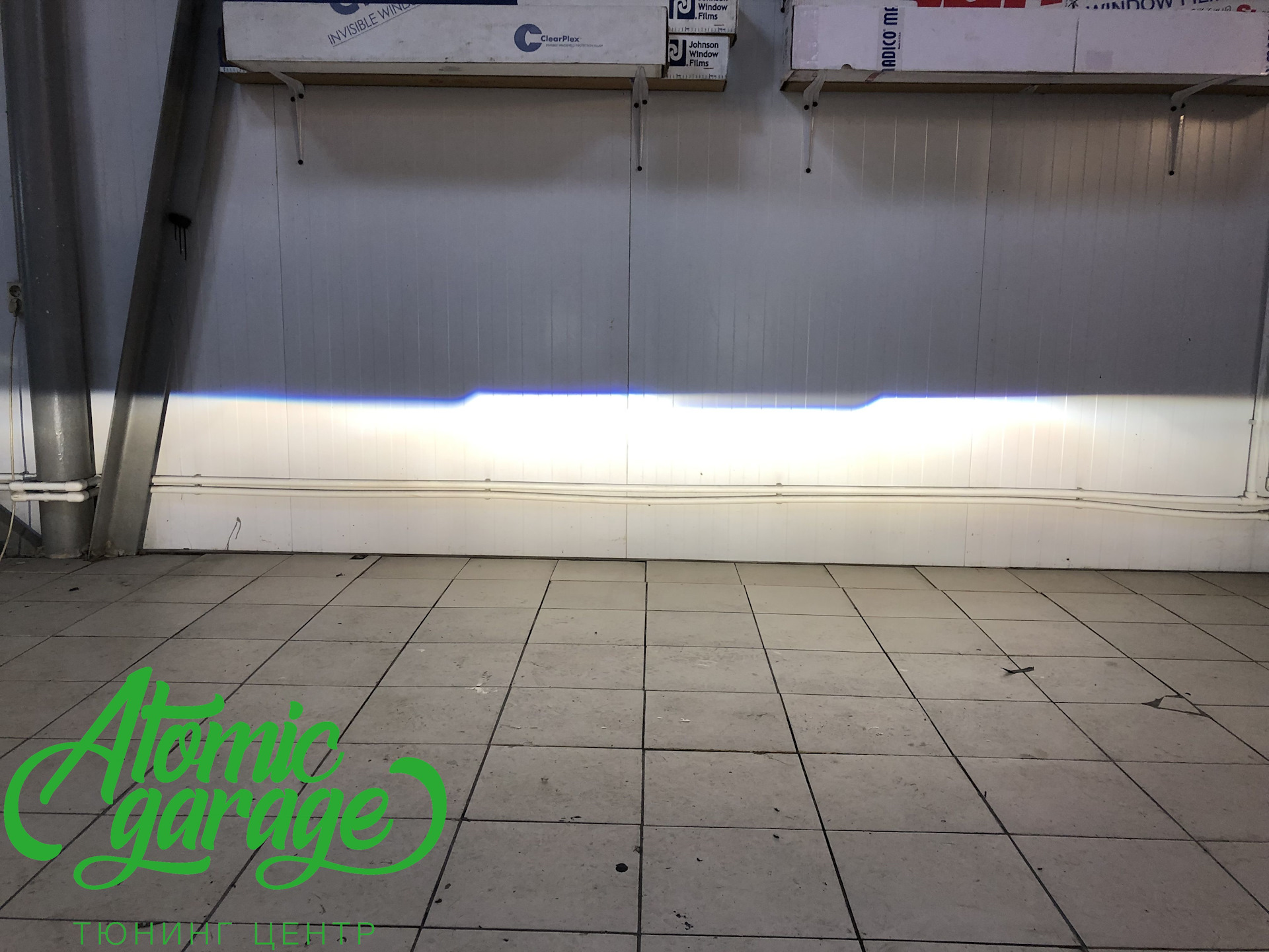

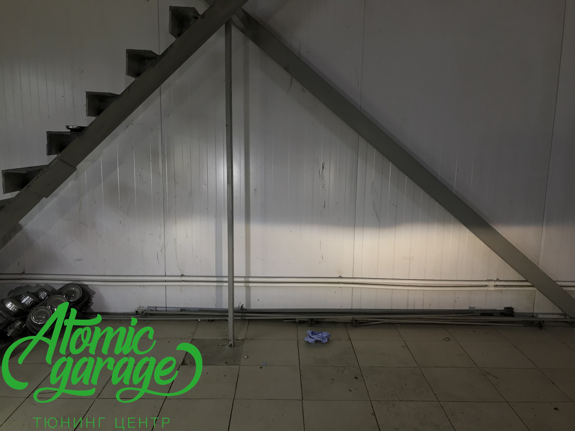

— Регулировка фар на реглоскопе Hella
