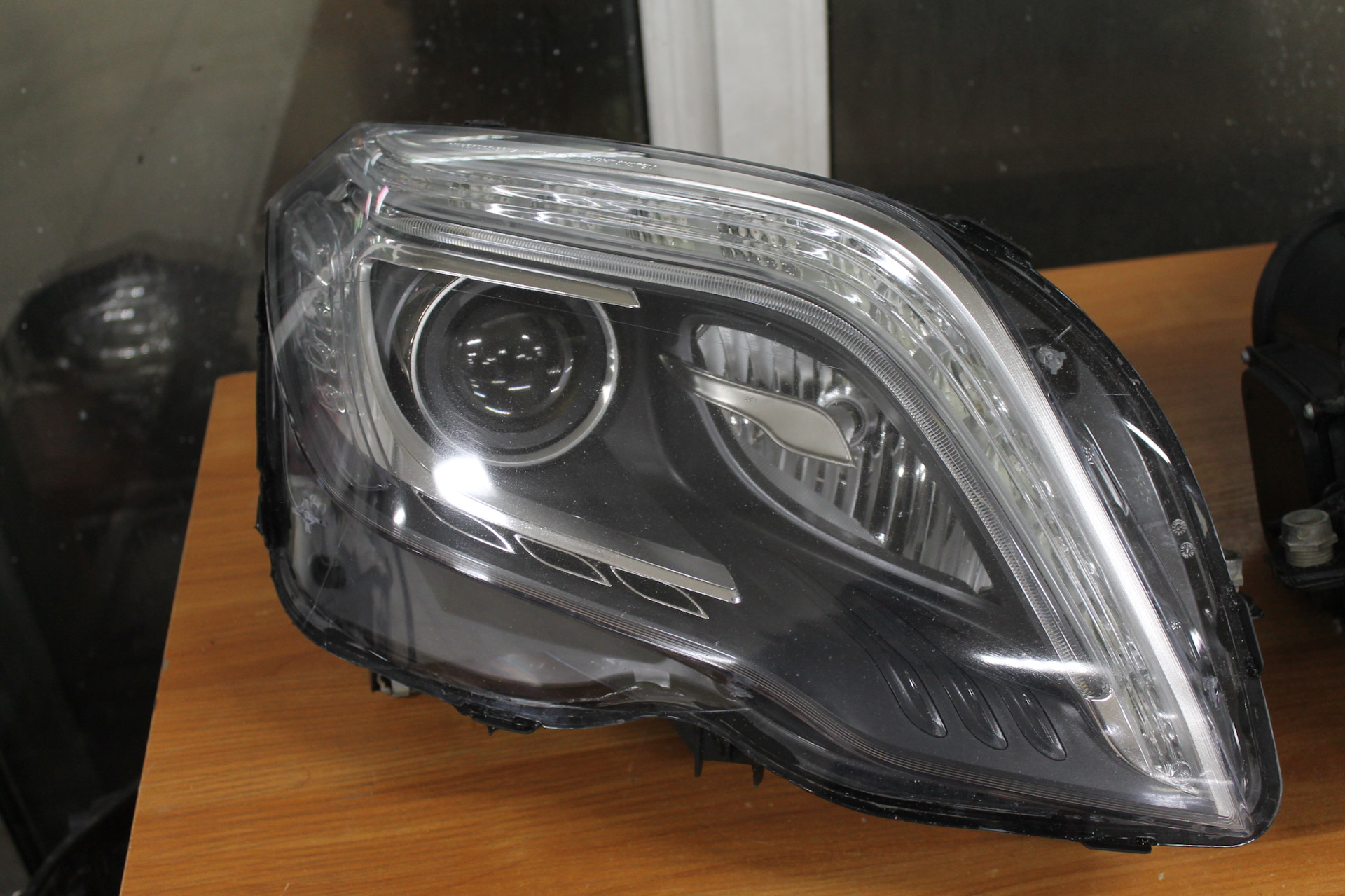

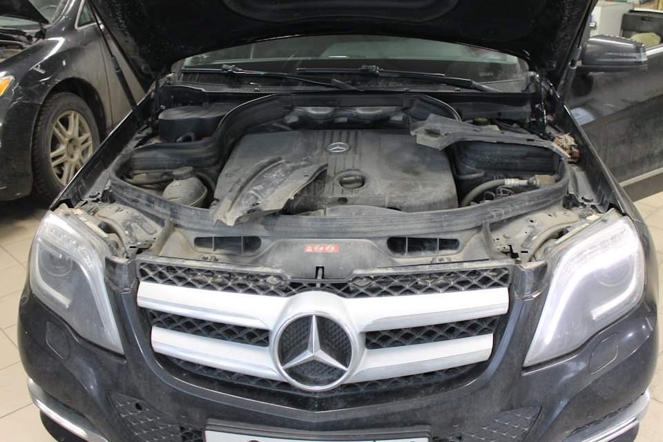

К нам в фирму часто приезжают автомобили с запущенными фарами.

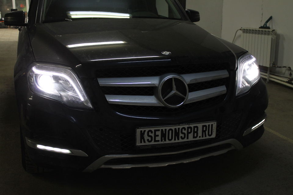

На этот раз автомобиль Mercedes-Benz GLK в кузове X204 рейсталинг приехал с одной неработающей ресницей (ДХО).
Пример до рестайлинга тут
После разговора с клиентом выяснилось что фары потеют очень давно но всё как то не до этого.
Хотя на улице день видим что левый ДХО не горит

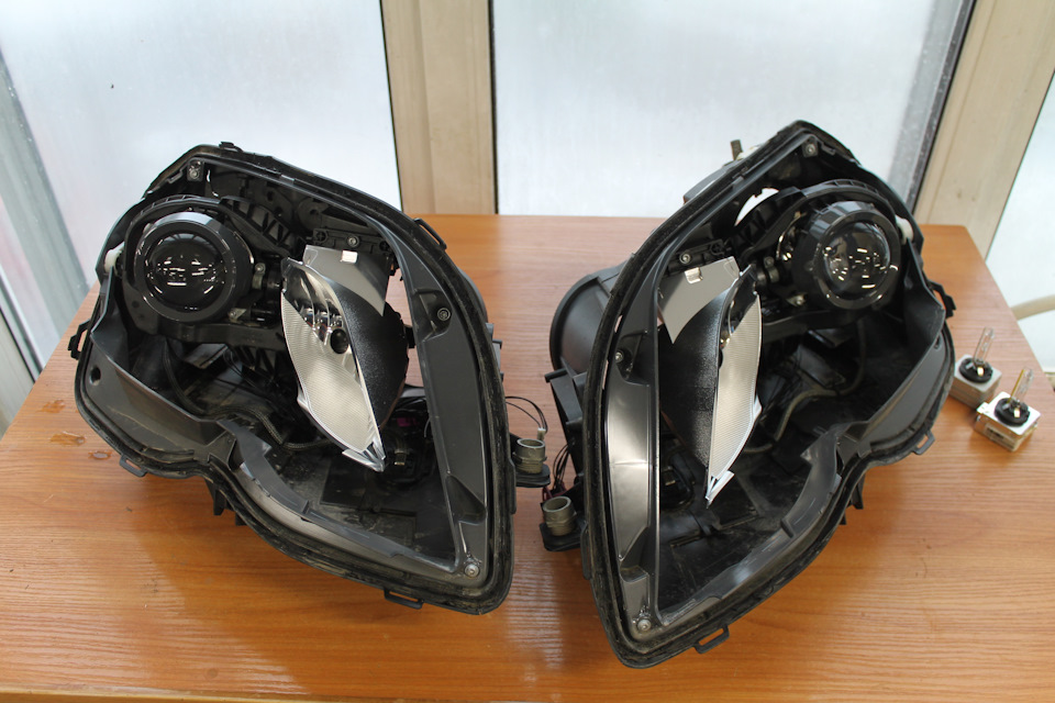

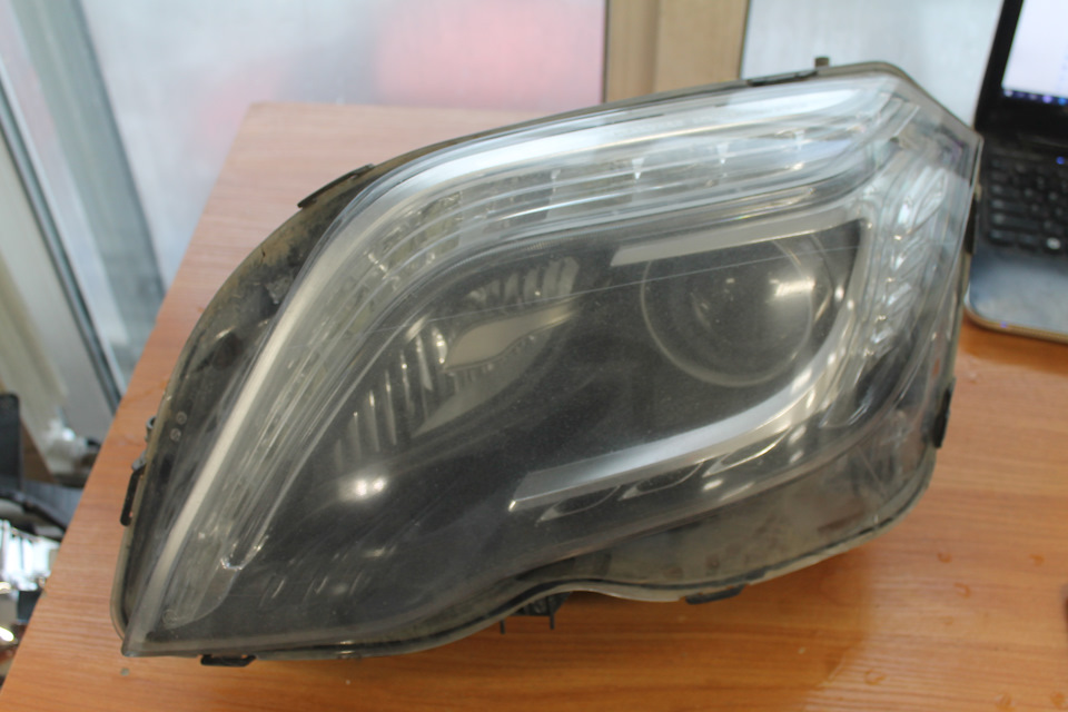

И так снимаем фары

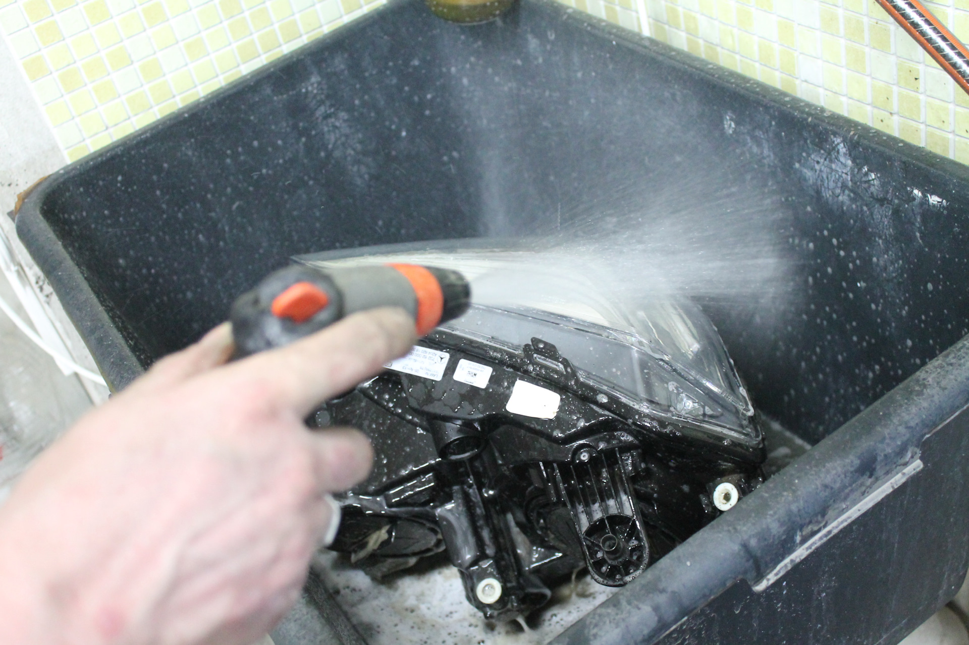

Моем оптику перед работой

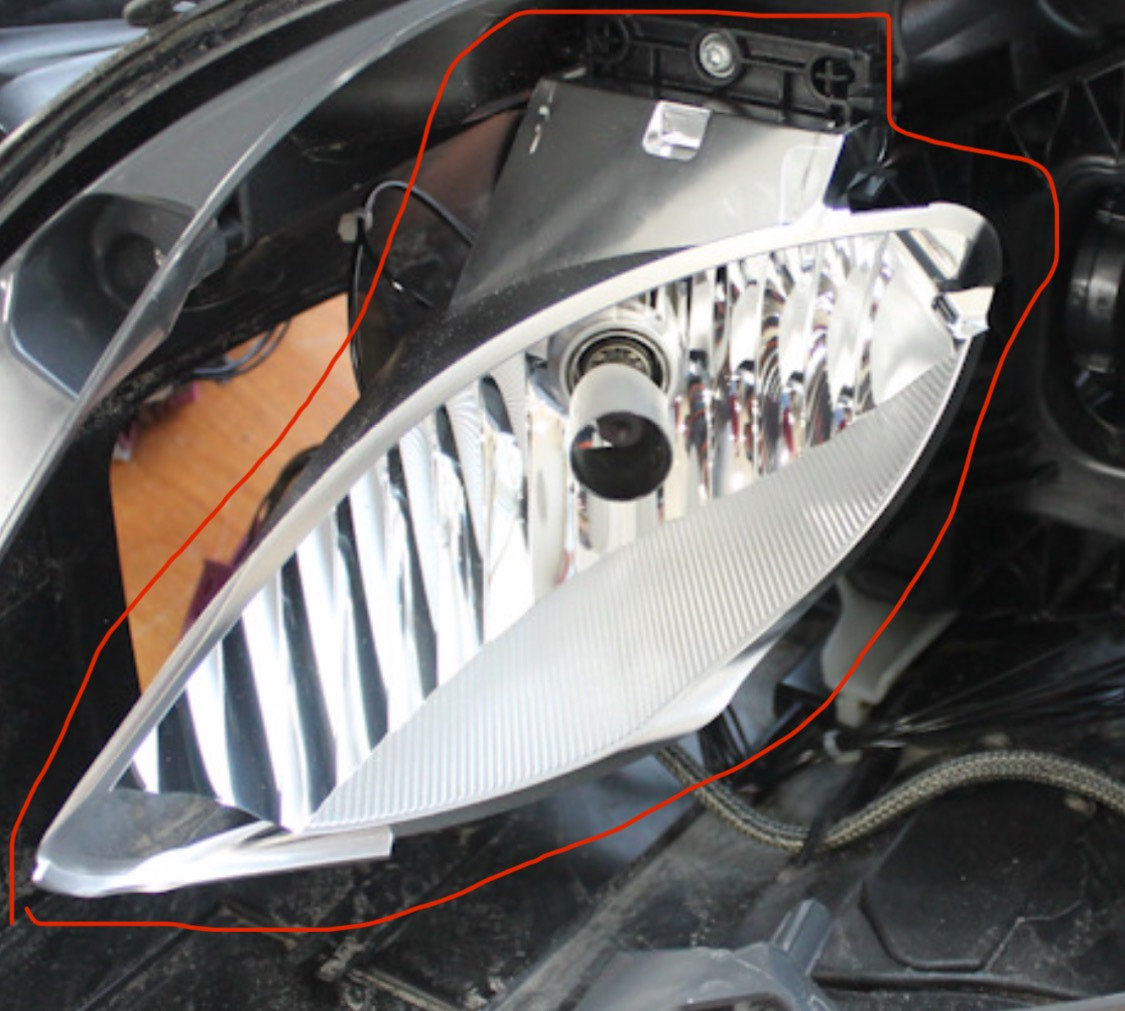

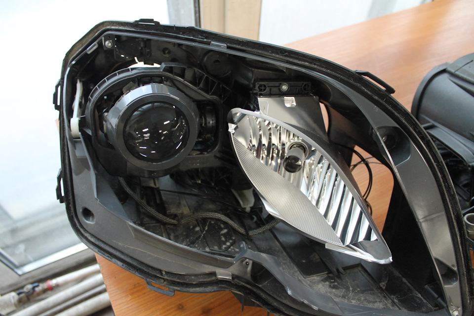

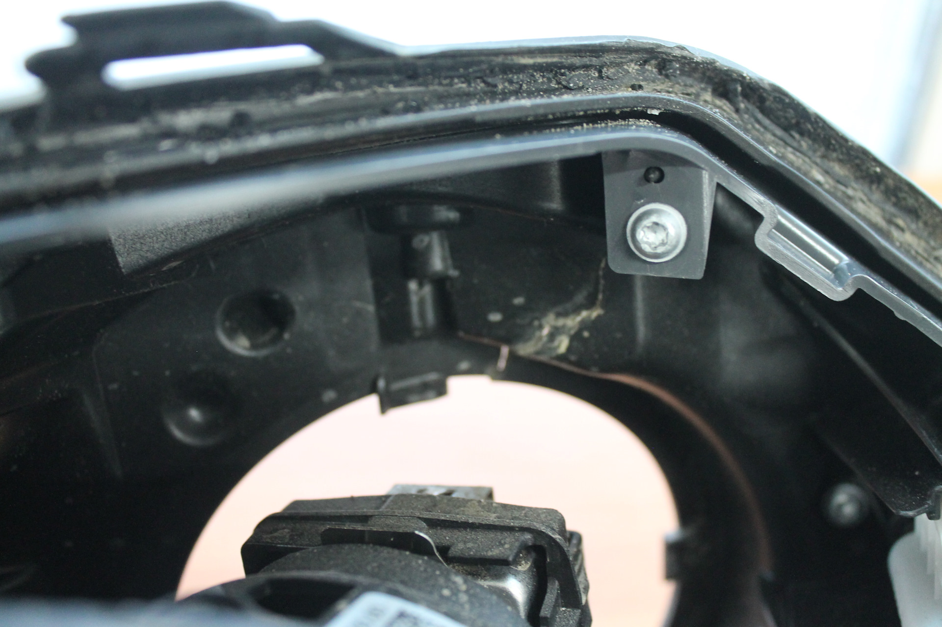

Видим следы ремонта левой фары
Так же всё не очень хорошо внутри

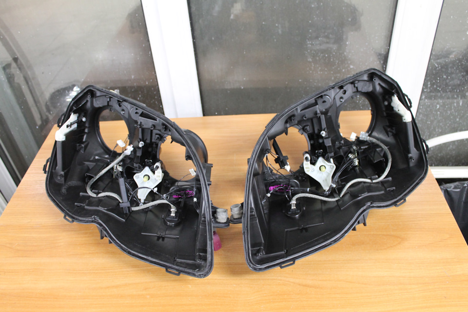

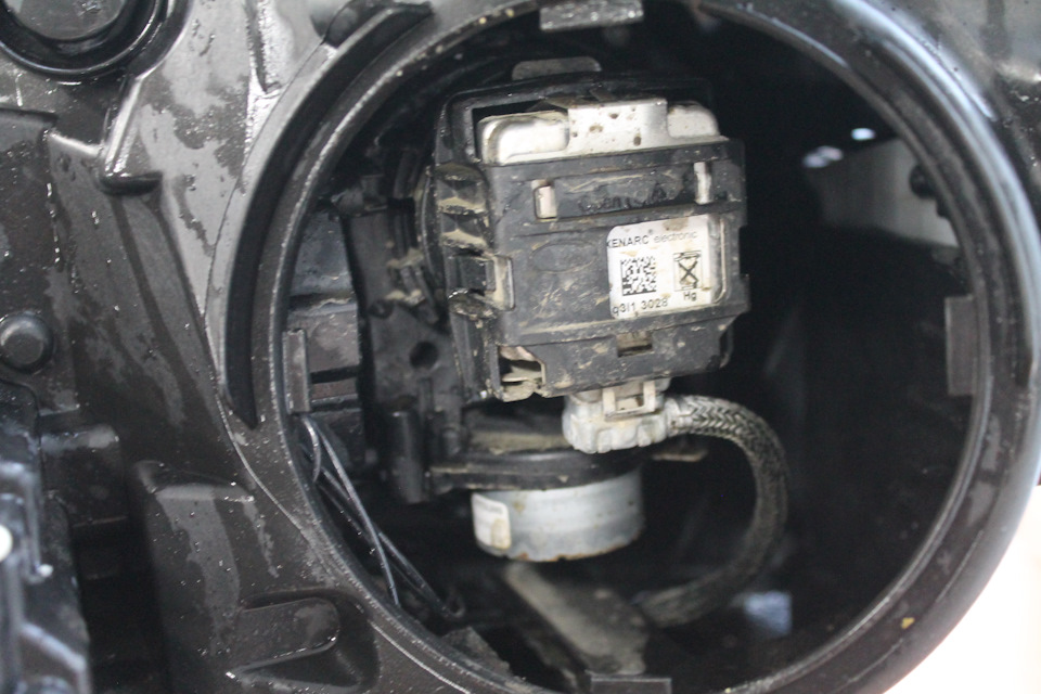

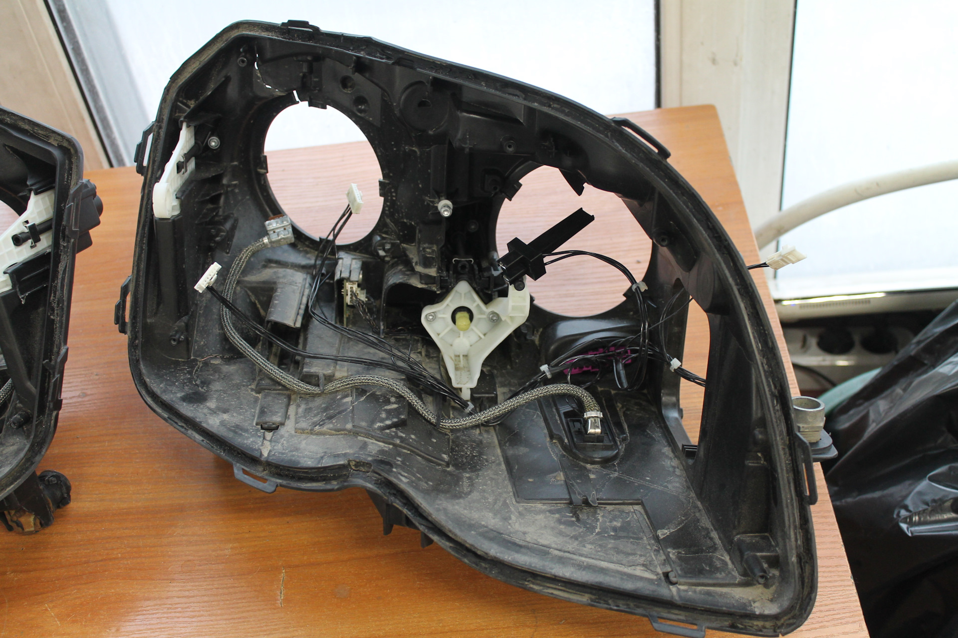

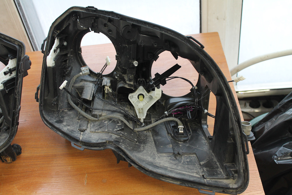

Разбираем фары

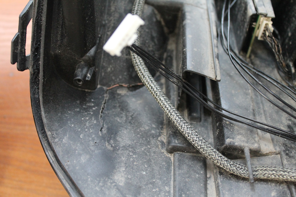

После разборки нашли очень много повреждений в каждой фаре. Из за этих дефектов фары потели но не сильно-так как вентиляция была тоже очень сильная.

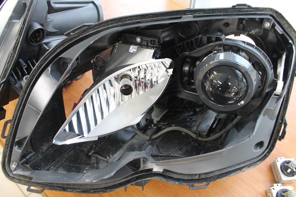

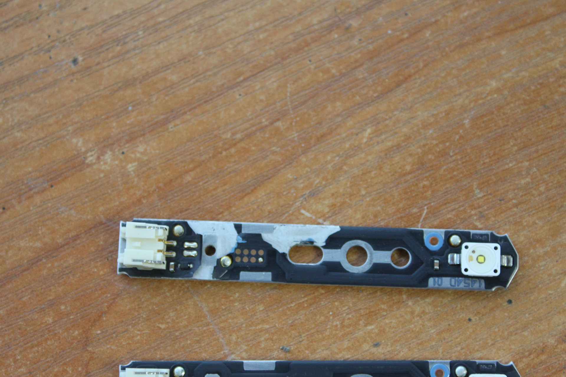

Одна из плат подсветки брови сгнила
Вообщем работы по восстановлению корпусов и электроники фар нам хватило.

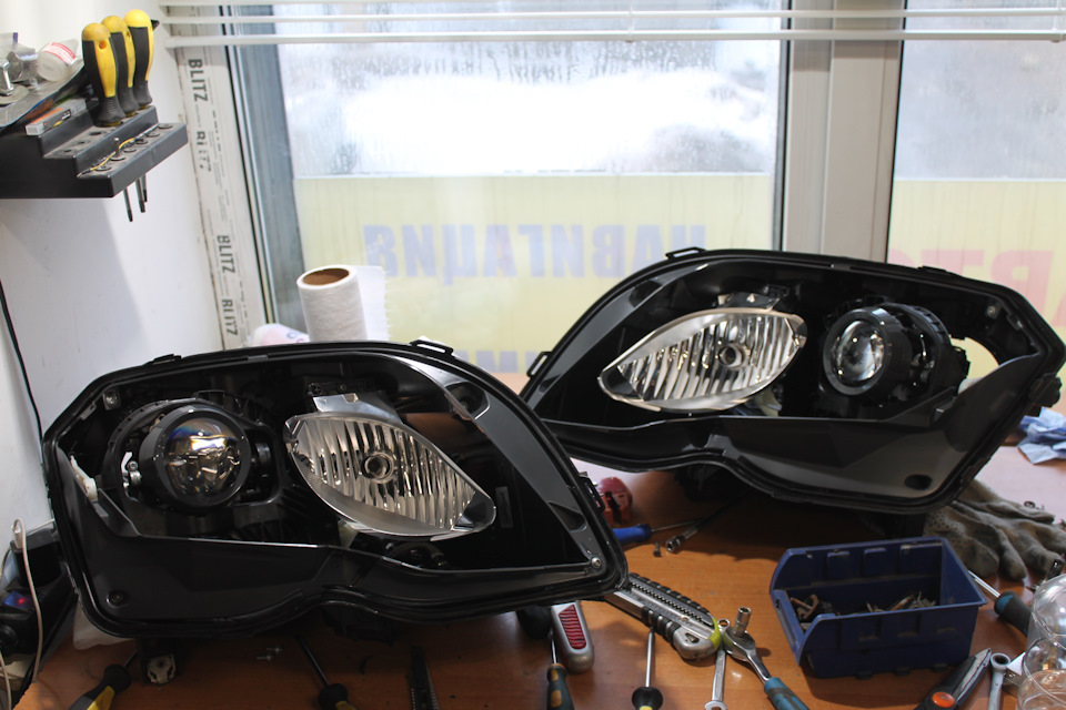

После приведения в порядок фар изнутри и ремонта электронных компонентов начинаем подготавливать фары к сборке.
Собираем фары и полируем их
Ставим на машину и подготавливаем для отдачи клиенту
