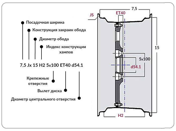

Итак, автолюбитель уже разобрался с тем, какой тип диска предпочтителен. Стоит подробнее рассмотреть характеристики дисков. Отправной точкой при выборе является определение размера уже установленных дисков. Стоит также заглянуть в «букварь» к автомобилю – часто там излагаются как точные размеры, так и ближайшие альтернативы. Однако размер зашифрован. Поскольку диск состоит из обода, сердцевины и спиц, соединяющих сердцевину с ободом, производитель учел в шифре параметра каждой из трех частей. Рассмотрим на примере.
BBS 123 (R15 W6.5 PCD4x100 ET35 DIA65) – тот самый шифр, учитывающий все параметры диска. По порядку:
1. BBS – она же торговая марка;
2. 123 – модель;
3. R15 – чисто геометрический параметр, указывающий на диаметр дискового обода. Отметим, что единица измерения неметрическая – диски измерены в дюймах;
4. W5 – это ширина обода диска, которая, опять же, измерена в дюймах. С практической точки зрения параметр W является аналогом ширины шины;
5. PCD 4x100 – уже посадочный размер диска на ступицу колеса, учитывающий кол-во болтов, а также положение болтов на дисковой окружности;
6. ET35 – это вылет диска. Под вылетом подразумевается смещение диска к центру авто (в данном случае смещение равно 35 миллиметрам. Если бы запись имела минус, то диск смещается наружу от центра;
7. DIA65 – оно же посадочное отверстие, то есть отверстие в центре колесного диска.
Теперь по порядку. В подавляющем большинстве случаев автомобили предусматривают установку 13-, 14-, реже 15-, 16- и 17-дюймовых дисков. Сегодня можно заметить, как монтажный диаметр понемногу растет. Стандартом принимают 13-дюймовый диск. Заметьте, что большие стальные диски материалоемкие, а значит и тяжелые.
При учете ширины обода стоит придерживаться золотого правила – ширина обода не должна быть больше 75% от ширины профиля автомобильной шины. Вот например: размер шины 185/60 R14. Число 185 делим на 25,4 (переводим дюймы в миллиметры), получая тем самым 7,68, а уже полученное число уменьшаем еще на четверть. Результат таких операций округляем до стандартного значения, на которое и будем ориентироваться при выборе: ширина диска равняется 5,5 дюймам под покрышку 185/60 R14. При этом если вы ищете диск диаметром более 15 дюймов, то отклониться от результата вычислений можно на 1,0-1,5 дюйма, а если диаметр меньший, то только на 0,5-1,0 дюйм.
Отклоняться от параметра PCD штатных дисков нельзя ни в коем в случае. Если предусмотренный параметр PCD равен 4х100, а вы решили взять диски 4х98, то при разнице всего в 2 миллиметра вы не сможете затянуть все болты/гайки – только один из четырех. Во-первых, резьбовые элементы по ходу езды будут сами собой откручиваться, а, во-вторых, само колеса будет вибрировать.
Существенным является вылет колеса. Существует всего три стандарта: отрицательный, нулевой и положительный. При соблюдении рекомендованного производителем вылете колеса гарантируется высокая устойчивость и управляемость транспортного средства. А вот параметр «посадочного» диаметра – DIA – не столь важен, поскольку подавляющее большинство производителей выпускает диска с заведомо увеличенным DIA, дабы диск можно было установить на разные автомобили с использованием специальных переходных колец.

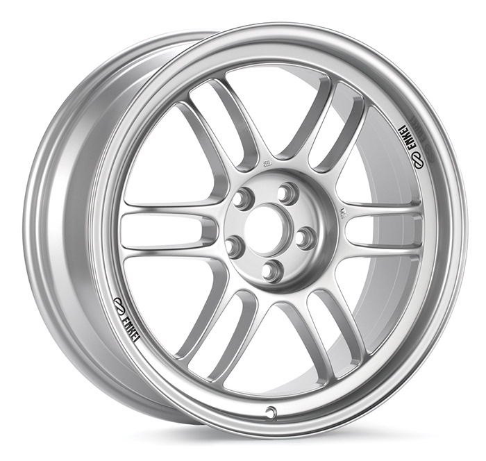

— Enkei (Япония) – еще один хороший восточный производитель, который может похвастать широкой номенклатурой деталей для тюнинга любых автомобилей;

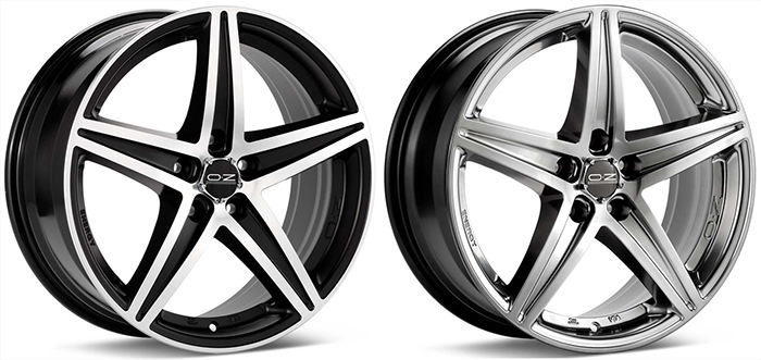

— OZ Racing (Италия) – компания, специализирующаяся на производстве дисков для гоночных автомобилей. Впрочем, водителям легкового транспорта им тоже есть что предложить. А именно: сверхпрочные и необычайно легкие диски. Приятным «дополнением» является безупречный дизайн изделий;
