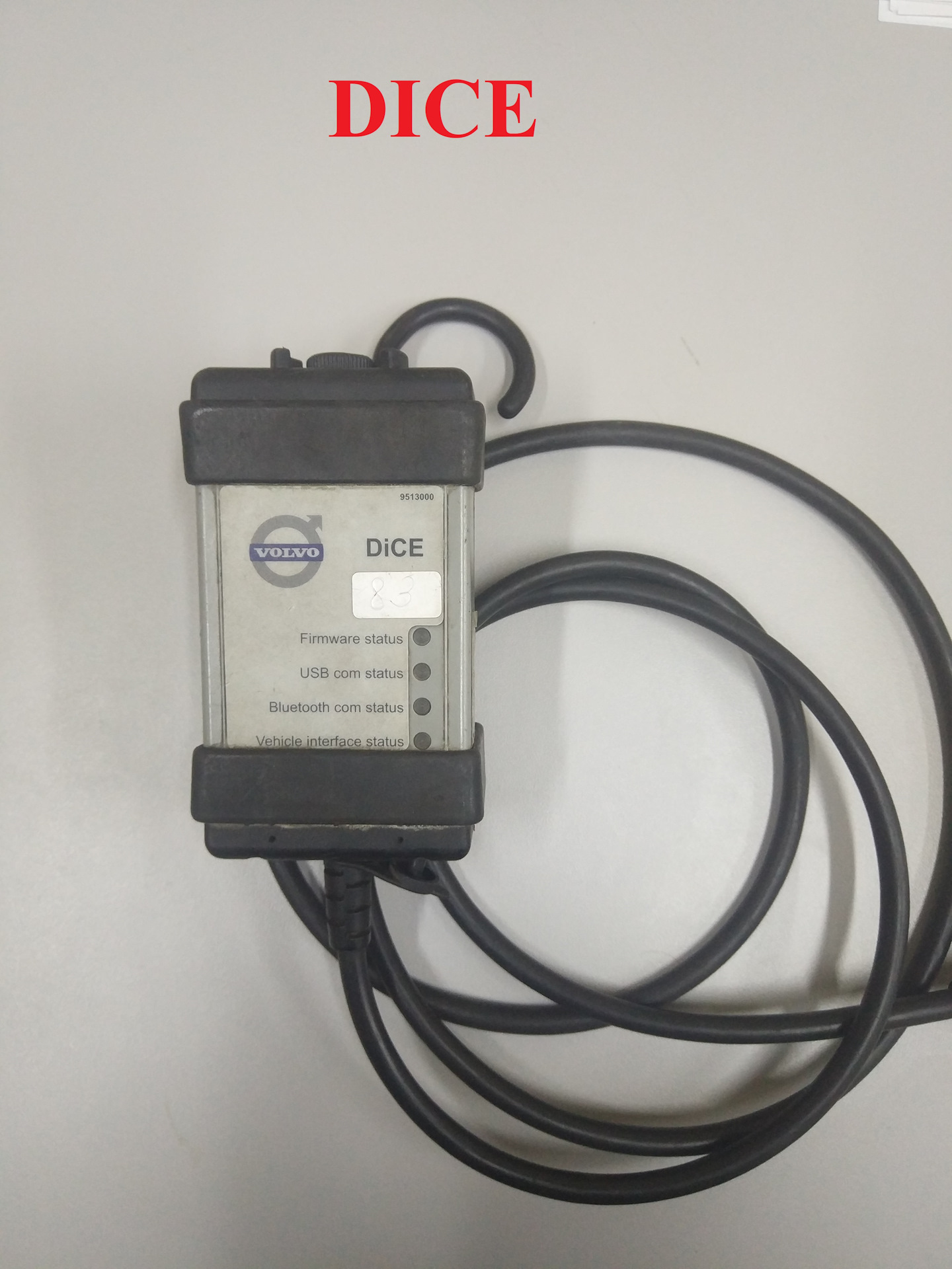

2) Что такое Dice?

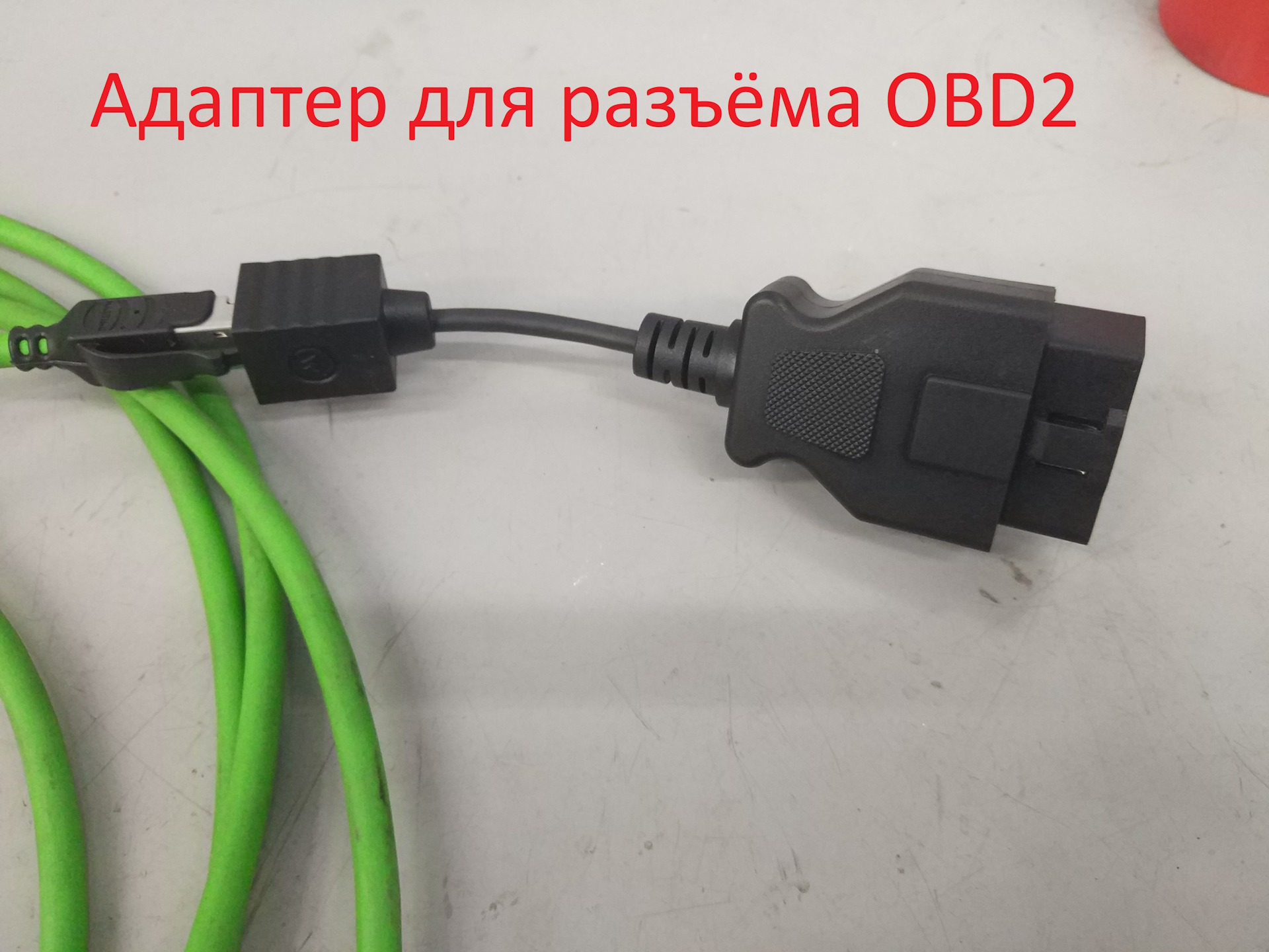

Dice — это официальное диагностическое оборудование для подключения автомобиля к компьютеру (Vida), разработанное компанией Вольво. В данный момент существует два варианта Dice: оригинальный и подделка, купленная на всем известном сайте. Главное отличие — это стабильность работы. При использовании низкокачественной подделки бывают частые случаи потери связи с автомобилем или с модулями управления. Помимо этого, оригинальный Dice имеет возможность соединения с компьютером через Bluetooth.
Для диагностики автомобилей на платформе SPA (XC90New, XC60New, S90, V90) используется Ethernet кабель и адаптер для разъёма OBD2
В нашей компании мы используем только оригинальное диагностическое оборудование.
