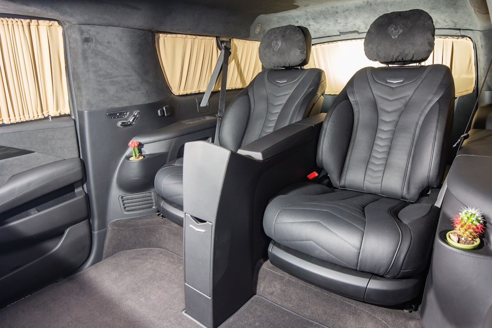

7. Как показывает практика одни из самых комфортных кресел представленые на рынке, это кресла от mercedes 222, которые мы взяли за основу будущего салона.
8. Под них был изготовлен каркас со смещением на 45 сантиметров в глубь салона.

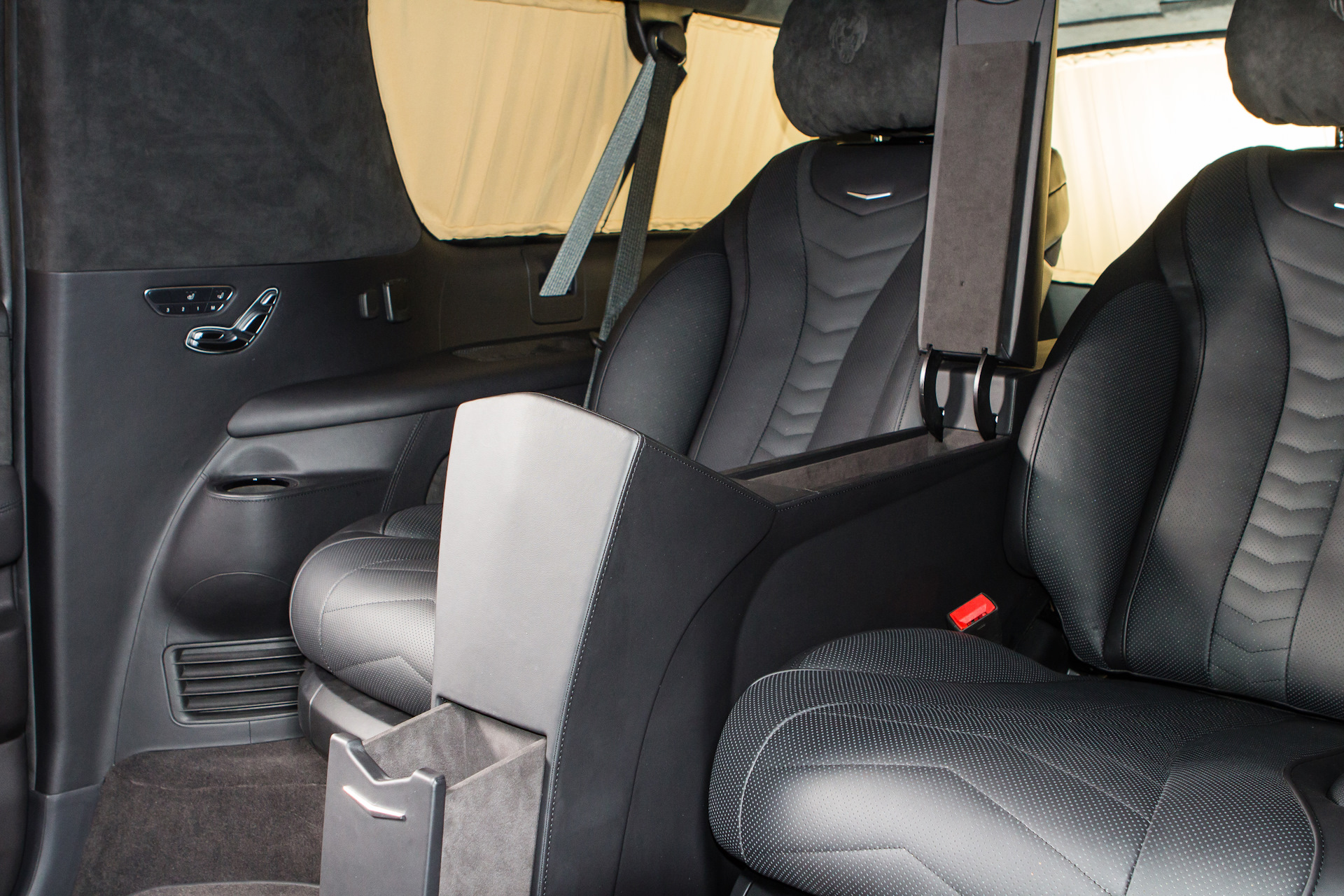

9. Боковые обшивки удлиненны в них разместились подстаканники, скрытая ниша для сейфа, блоки управления сиденьями.
10. Изготовлена центральная консоль с органайзером и нишей для документов, на ней так же разместились кнопки управления стеклоподьемниками, межсалонной перегородкой и блок управления климатконтролем.
По завершению макетирования и подгонки всех элементов салона все детали отдали в наш кожевенный цех на перетяжку.
Все элементы салона перетягивались в натуральную алькантару и премиальную кожу "наппа"
Центральная часть меж салонной перегородки выполнена из натурального среза дерева и покрыта лаком.
